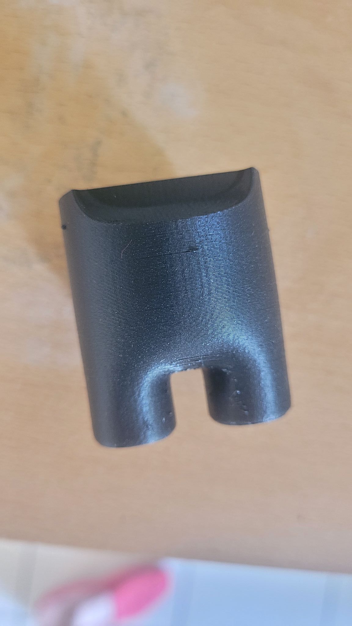

piloupio Posté(e) Aout 19, 2022 Partager Posté(e) Aout 19, 2022 Bonjour à tous. Après passage de mon imprimante sur une carte skr e3 mini v3 et configuration de mon propre marlin, mon imprimante fait de brefs arrets de 1-2 secondes sur la pièce ce qui laisse quelques blobs en surface. L'imprimante est comme immobilisée puis reprend l'impression comme si de rien n'était. Je n'ai vu ce problème nulle part... Auriez vous des idées? Lien vers le commentaire Partager sur d’autres sites More sharing options...

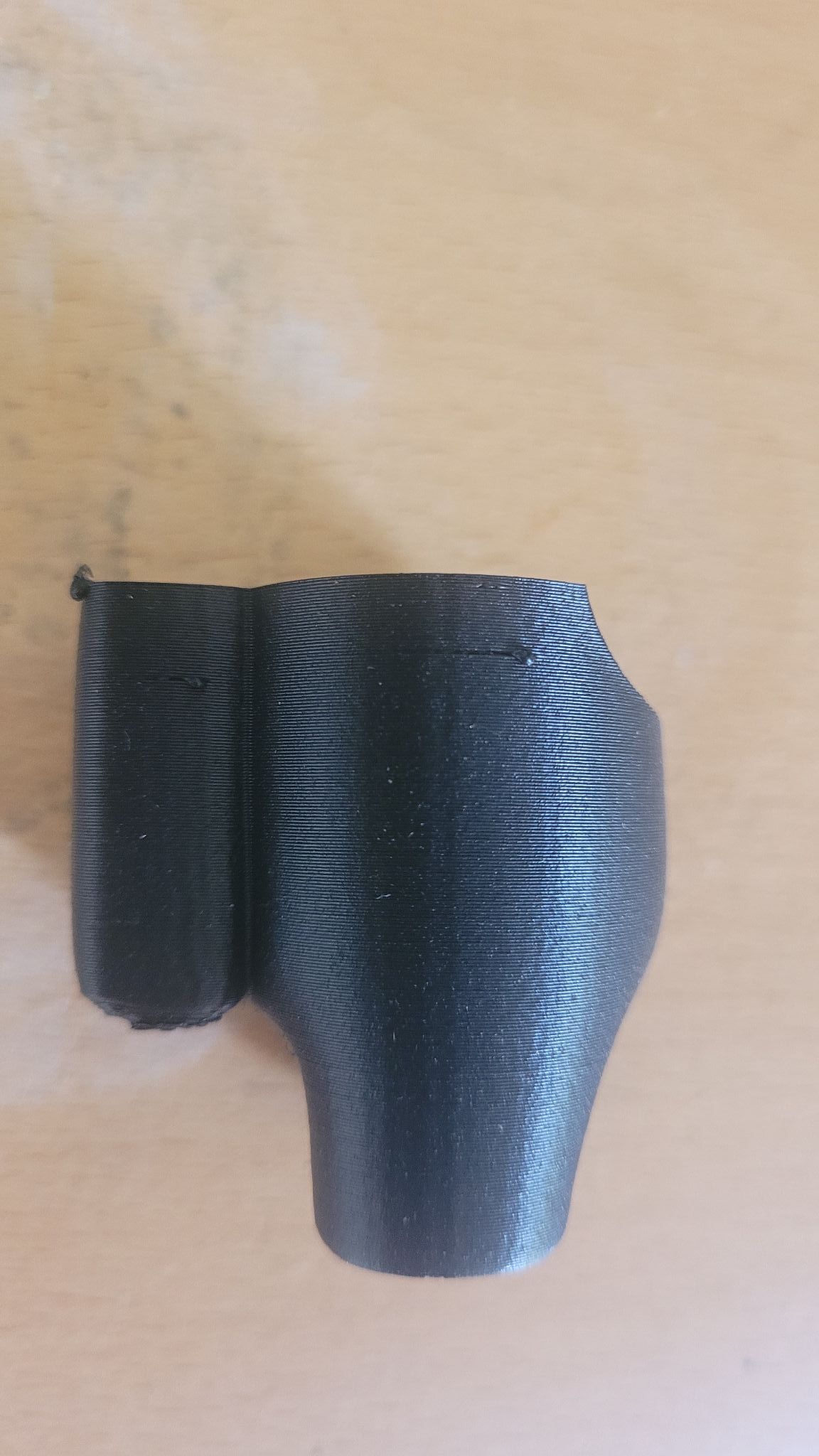

piloupio Posté(e) Aout 20, 2022 Auteur Partager Posté(e) Aout 20, 2022 J'ai compilé marlin v2.0.9.5 qui a l'air de fonctionner sans problème pour le moment. Je vous tiens au courant en cas de problèmes. Encore merci de vos réponses Bon le problème est toujours présent... l'imprimante fait toujours des arrets de quelques secondes en cours d'impression même avec le nouveau firmware. Voici une photo pour constater le problème. Lien vers le commentaire Partager sur d’autres sites More sharing options...

pommeverte Posté(e) Aout 20, 2022 Partager Posté(e) Aout 20, 2022 (modifié) Je n'ai rien vu d'anormal dans tes fichiers. Je m'orienterais vers un problème de lecture du Gcode. Les cartes µSD que tu as essayées étaient formatées en Fat32, 4096 octets avec une capacité <= 32Go? Est-ce que tu as l'option "reprise après coupure d'alimentation" d'activée, comme l'a indiquée @PPAC? si oui, tu pourrais l'enlever (via un menu ou avec le gcode M413 S0) Modifié (le) Aout 20, 2022 par pommeverte Lien vers le commentaire Partager sur d’autres sites More sharing options...
piloupio Posté(e) Aout 20, 2022 Auteur Partager Posté(e) Aout 20, 2022 oui J'ai essayé avec une carte micro sd sandisk de 32go formatée en fat 32 et une carte sd de 4go formatée également en fat 32 la fonction power loss recovery n'est pas activée dans mon firmware... je vais essayer d'imprimer directement via le port µsd de la carte mère. ça m'embête car il n'est accessible uniquement en soulevant la machine... Le problème semble être réglé, je n'ai plus aucun arrêt d'impression et les impressions sont parfaites. Le problème est donc le connecteur sd de l'écran. Sûrement est il mal connecté. Encore merci pour votre coup de main Une dernière question, augmenter les microsteps réduit il le salmon skin ? Ils sont actuellement à 16 devrais-je les passer à 32 ? Lien vers le commentaire Partager sur d’autres sites More sharing options...
