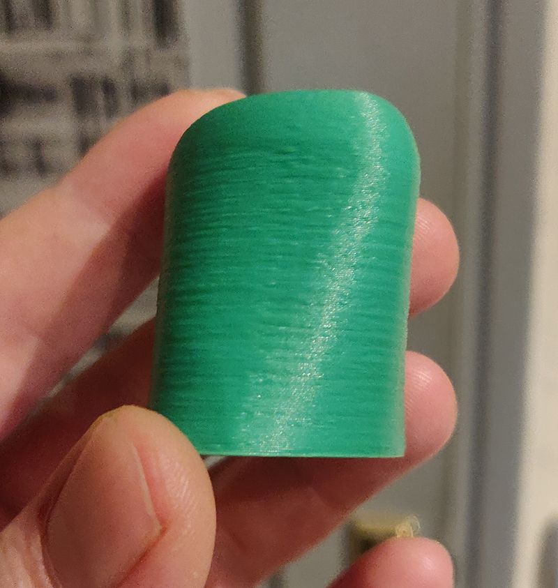

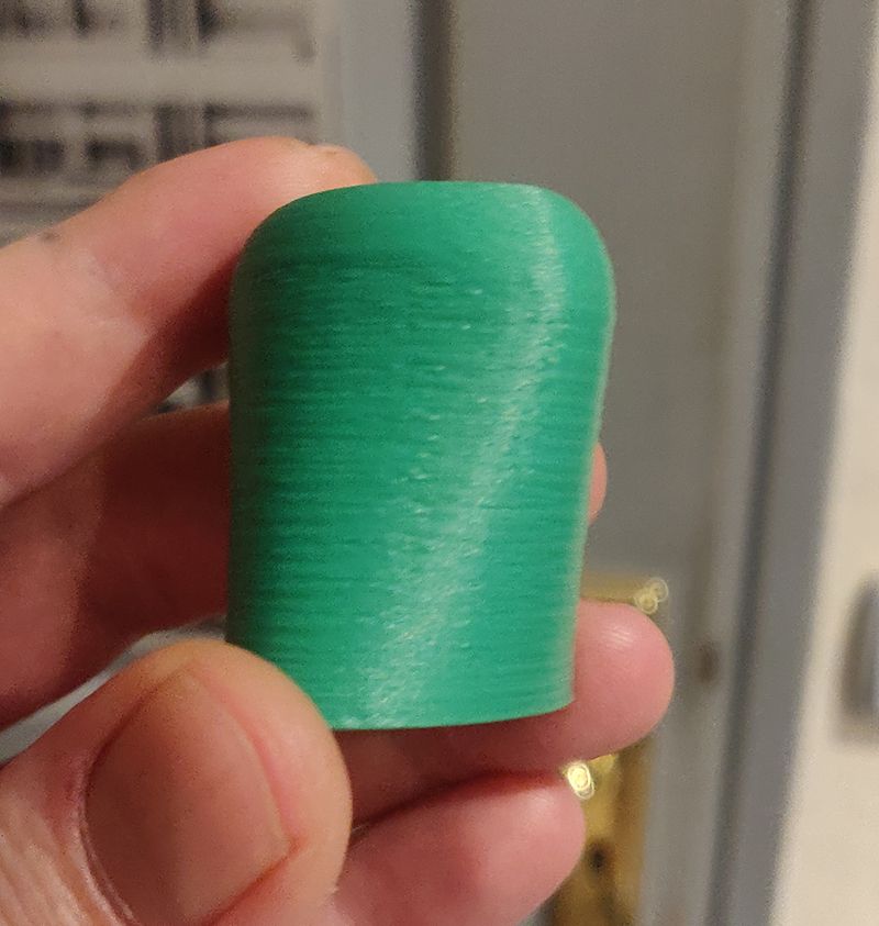

zalman91 Posté(e) Aout 27, 2022 Auteur Partager Posté(e) Aout 27, 2022 Bon, je comprend pas trop avec le nouveau firmware fournit par "pommeverte" (merci ^^) j'ai lancer une pièce avec jointure en Z "aléatoire" le résultat était mieux mais on dirait que le filament est humide, je relance le même print avec le même filament et la jointure en Z "utilisateur spécifié" et la pièce est propre, je lance le bateau et c'est toujours propre, pas de trace d'humidité, le cube aussi est propre, donc actuellement j'imprime la croix et la tour de calibrage XYZ. Donc à moins que la bobine par un pure hasard était humide en plein milieu de la bobine (j'ai imprimer plusieurs pièce sur mon ancienne ender5pro avec ce filament la veille d'imprimer sur la 5+ et aucun problème) je comprend pas en quoi le firmware aurait résolu mon problème après avec tester le firmware de chez creality, celui de KF et celui de TH3D's. Si quelqu'un à une idée sa m'intérrèsse En tout cas un grand merci à toi "pommeverte" si c'est toi qui la compiler visiblement tu la pas fais avec le cul Lien vers le commentaire Partager sur d’autres sites More sharing options...
pommeverte Posté(e) Aout 27, 2022 Partager Posté(e) Aout 27, 2022 (modifié) il y a 44 minutes, zalman91 a dit : on dirait que le filament est humide Tu aurais une photo de cette pièce? Sinon, content que le "malentendu" fonctionne . Le firmware a été compilé avec ces sources (DW7.4.6) et ces fichiers de config Configuration_adv.h Configuration.h platformio.ini il y a 44 minutes, zalman91 a dit : visiblement tu l'as pas fait avec le cul D'habitude, je le fais au pif, mais, à force, ça finit par faire mal Modifié (le) Aout 27, 2022 par pommeverte 1 Lien vers le commentaire Partager sur d’autres sites More sharing options...

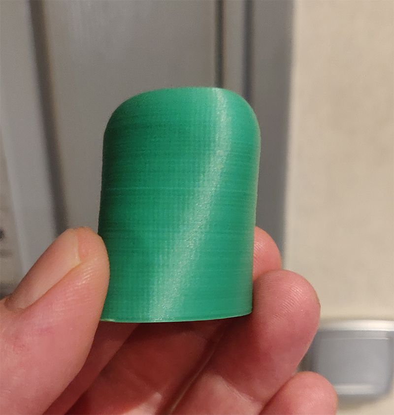

zalman91 Posté(e) Aout 28, 2022 Auteur Partager Posté(e) Aout 28, 2022 Les 2 premières photos c'est la première pièce imprimé après avoir changer le firmware, et contrairement (je trouve) au précédente photos la on voit qu'il s'agit d'un problème d'humidité. Les photos 3,4 et 5 sont les prints qui ont suivit et plus de problème, j'ai terminer d'imprimé la croix et la tour pour calibrer les axes XYZ et aucun problème la encore, c'est pour sa que j'aimerai bien comprendre ce qu'il c'est passé, est ce que c'est moi qui est pas compris, qui est mal fait... Photo 1 - Photo 2 - Photo 3 - Photo 4 - Photo 5 merci encore Lien vers le commentaire Partager sur d’autres sites More sharing options...
pommeverte Posté(e) Aout 29, 2022 Partager Posté(e) Aout 29, 2022 Salut, Comme je n'ai aucune expérience d'impression avec du filament humide, je n'ai pas d'avis. J'ai simplement lu que les cheveux d'ange (stringing) étaient accentués mais ta pièce n'a pas de formes qui permettent de le voir. Sinon, je n'ai rien vu/lu qui relie tes blobs avec un filament humide. Lien vers le commentaire Partager sur d’autres sites More sharing options...
