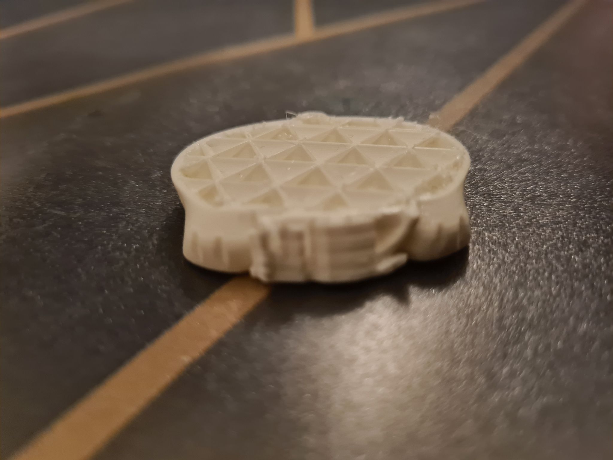

Naru Posté(e) Aout 21, 2022 Partager Posté(e) Aout 21, 2022 Re-Bonjour la communauté, Je continue mon aventure avec mon ender 3 v2. Je tente l'impression du modèle de test (cat) fourni dans la clé de départ, et au bout d'un moment j'ai l'extrudeur qui claque et qui a du mal à pousser le filament. Pour info, au vue des posts que j'avais vu, je me directement suis équipé d'un kit d'upgrade de Creality contenant un Capricorn, un Extrudeur alu standard et des ressorts plus dur pour le plateau. J'ai réglé mon plateau avec aussi un CR Touch. Le réglage me semble bon, la température de la buse est réglé à 200° et le plateau à 60°. J'utilise du filament Rosa3D PLA starter 1.75mm, les premiers passages sont bon, et au bout d'un certain moment (aléatoire) ça se met à claquer... (ça fait 3 fois que je tente de refaire la pièce et ça arrive jamais au même moment) Est-ce qu'il y a des configurations particulières à faire sur l'imprimante ? ou autre idée ? Merci d'avance Lien vers le commentaire Partager sur d’autres sites More sharing options...

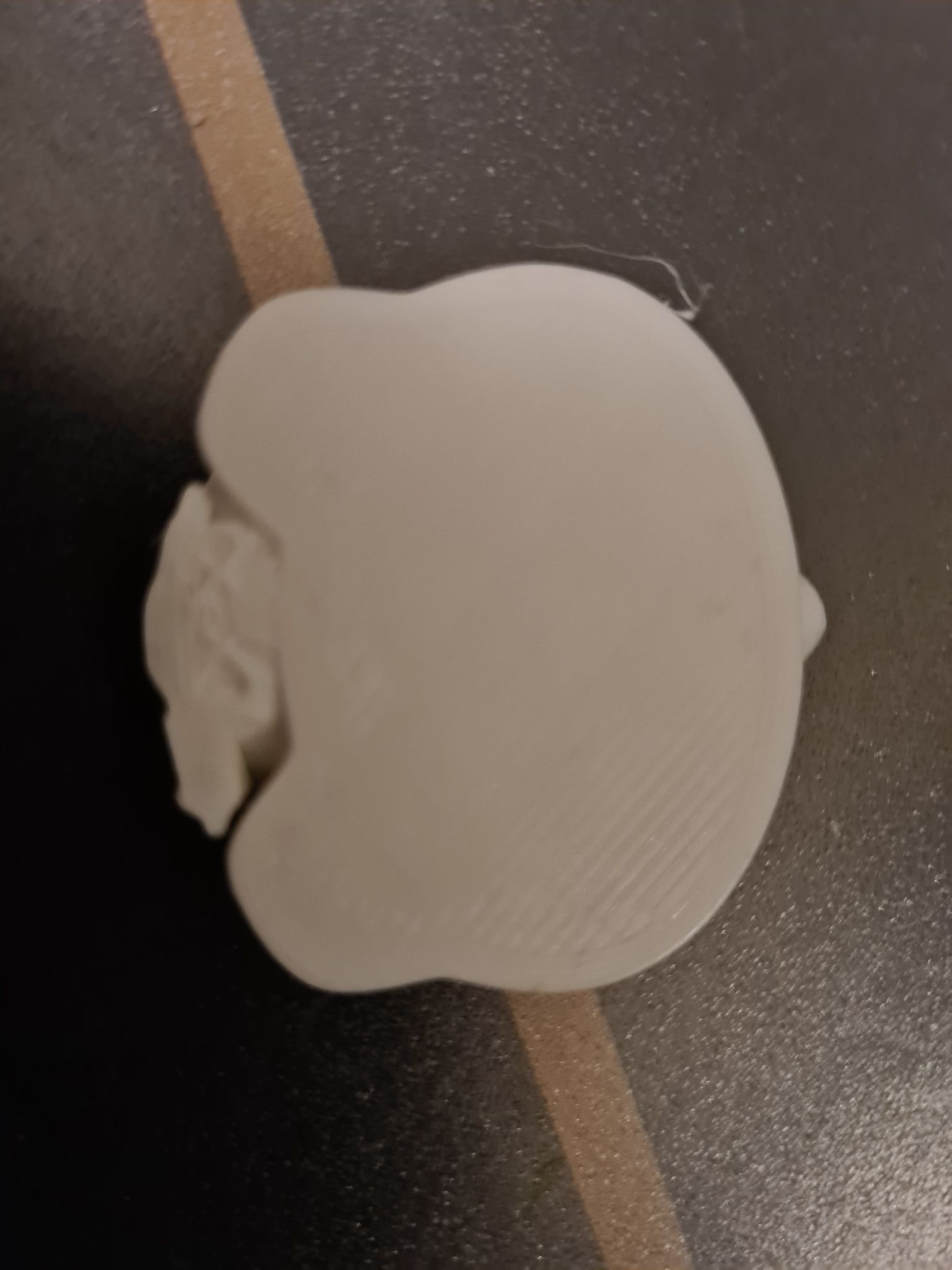

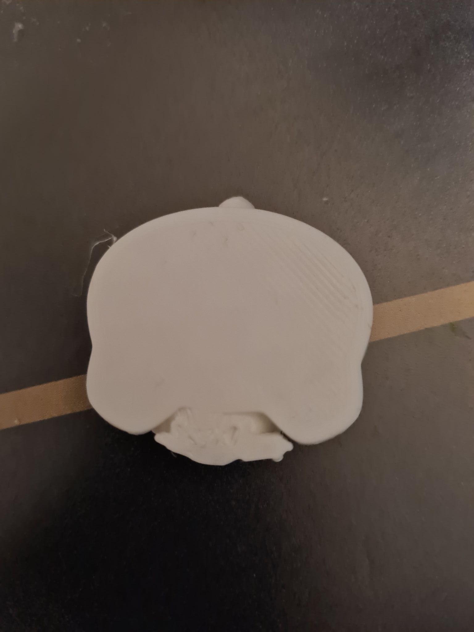

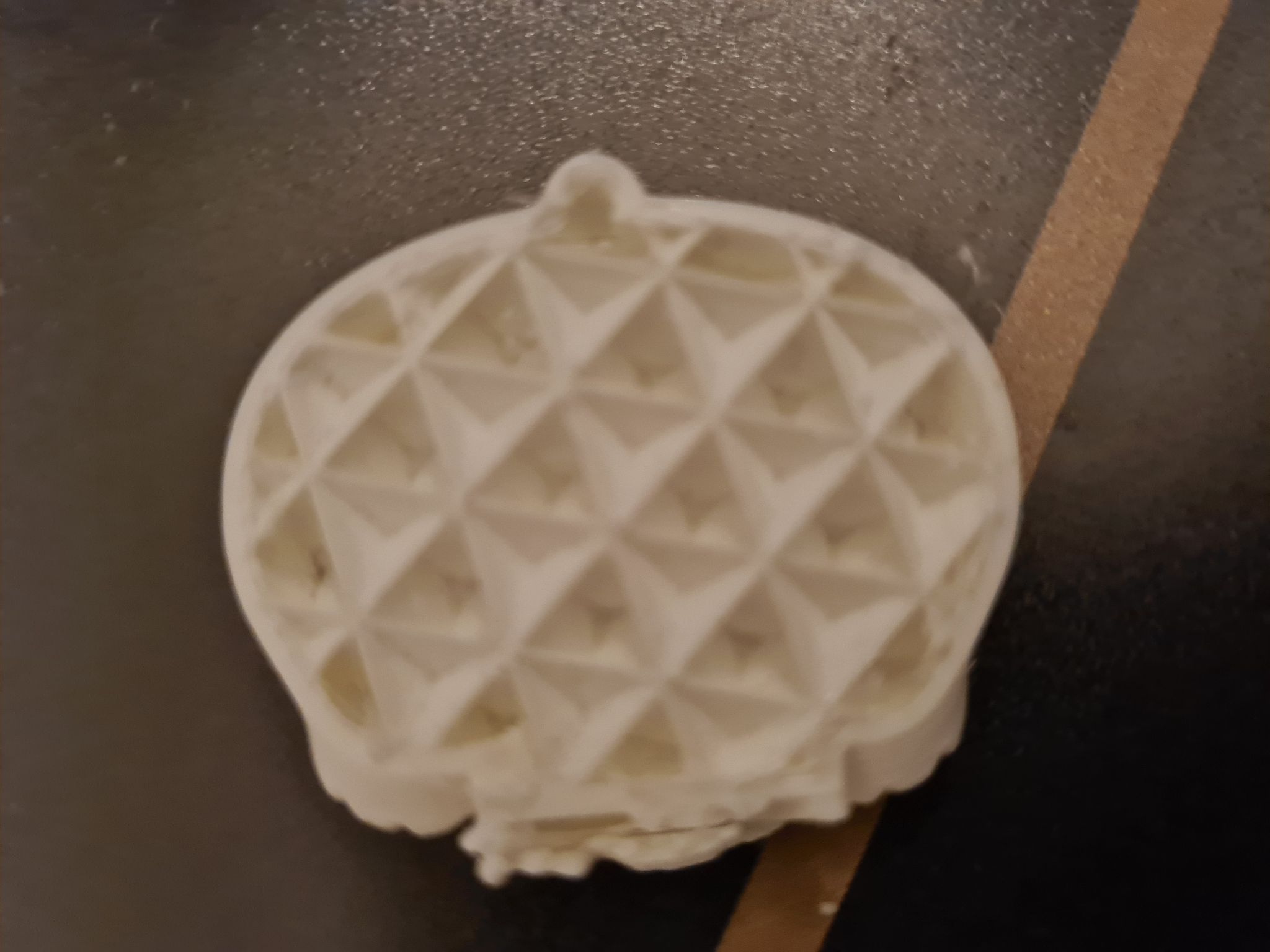

Naru Posté(e) Aout 21, 2022 Auteur Partager Posté(e) Aout 21, 2022 J'ai fait ces réglages et re-testé, et j'ai de nouveau le problème... Voici quelques photos, ça peut peut-être aider... Lien vers le commentaire Partager sur d’autres sites More sharing options...

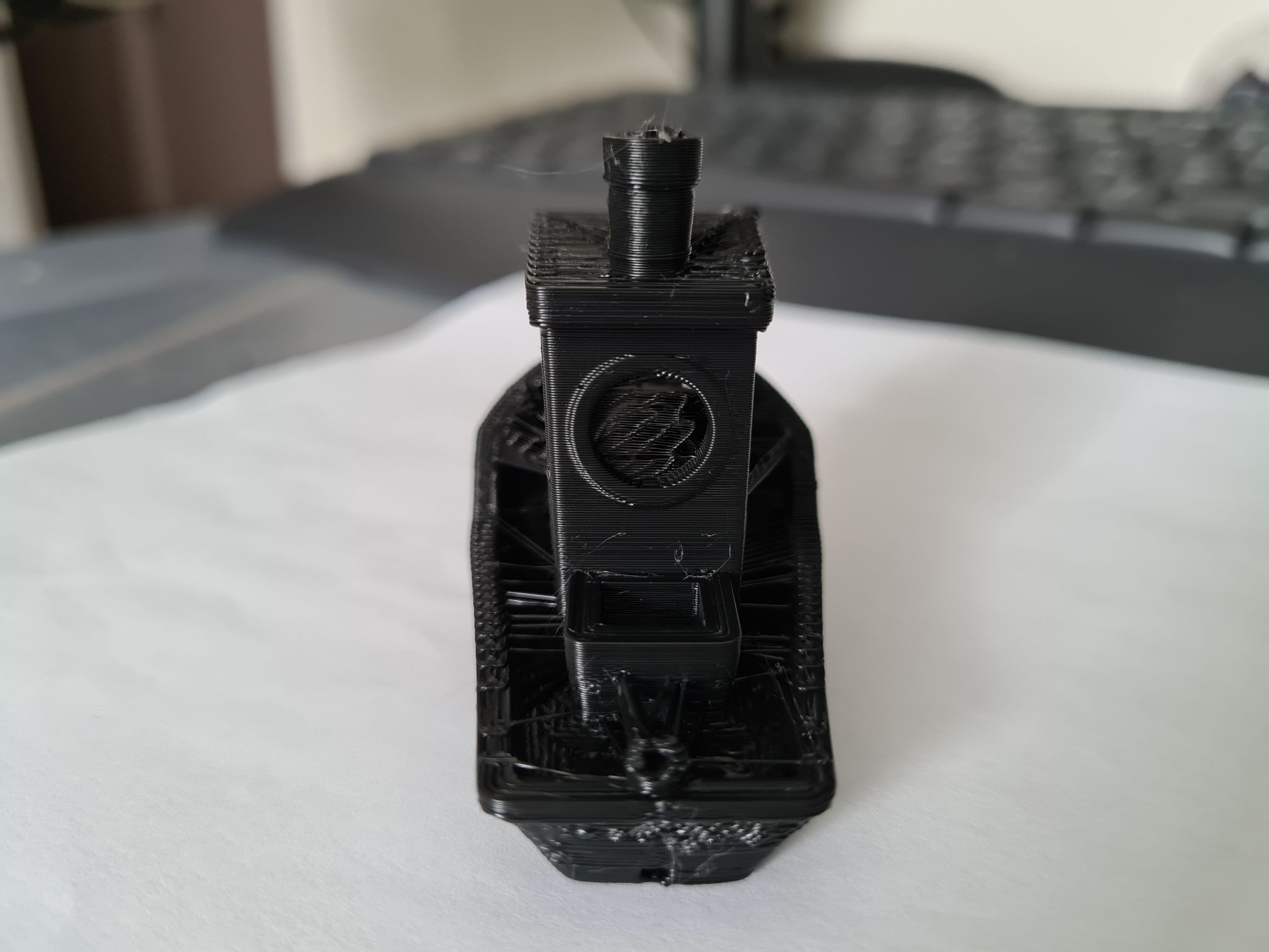

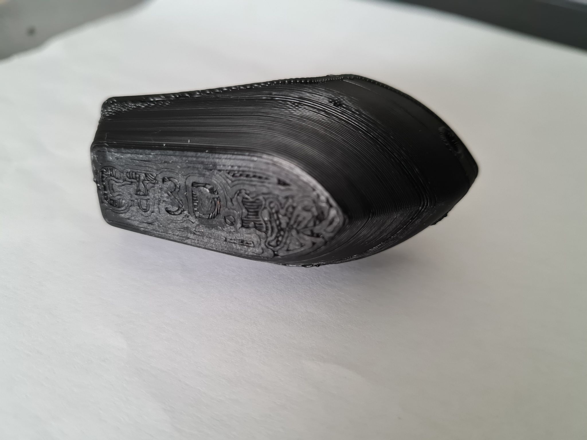

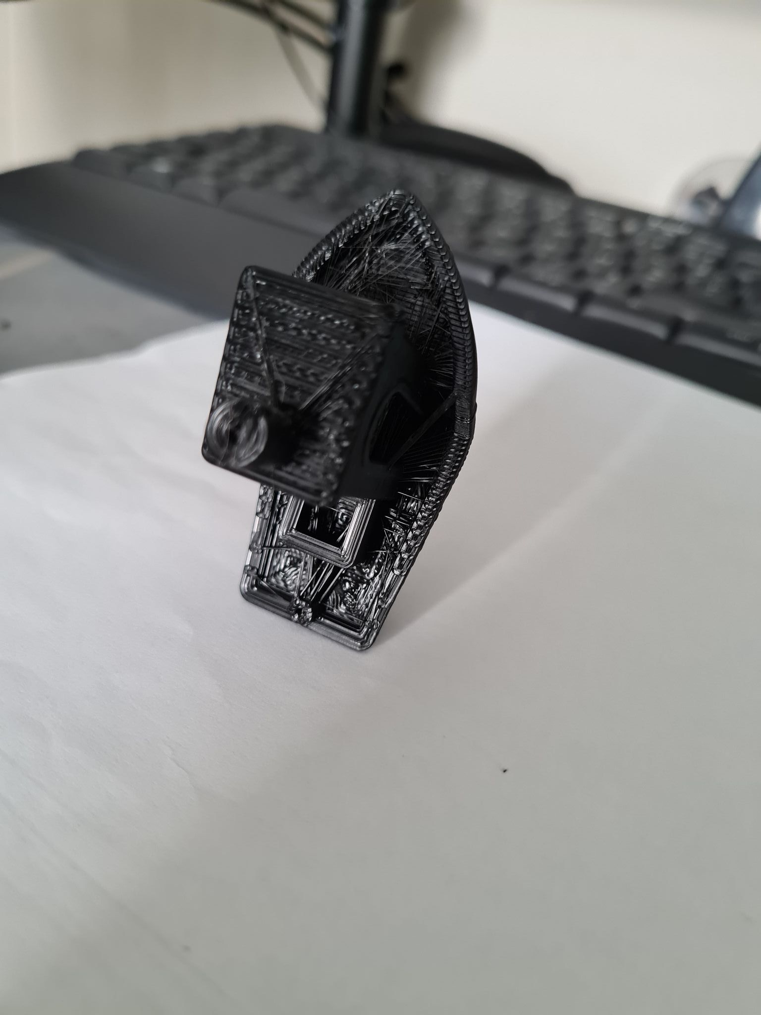

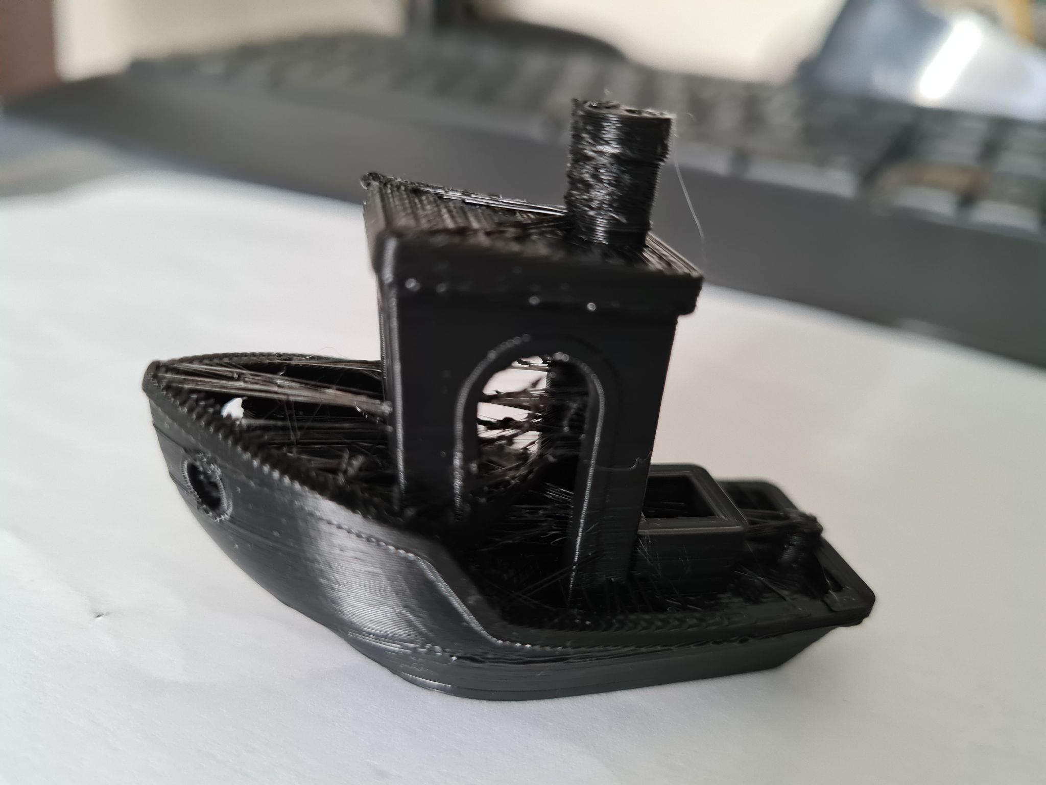

Naru Posté(e) Septembre 10, 2022 Auteur Partager Posté(e) Septembre 10, 2022 Bonjour, après de multiples essai et après plusieurs changements : -buse -PTFE -tête de chauffe (j'ai fait quelques bêtises lors d'un nettoyage...) -filament (PLA Rosa3D starter > PLA+ Sunlu) -modèle (fichier d'origine cat-3.5h.gcode > 3Dbenchy)) et quelques re-réglages -Extrudeur -niveau du bed J'ai réussi à imprimer un modèle à 100% avec seulemnent 1 ou 2 claquages de l'extrudeur mais il est... Voir photos... problème de stringing, de blob... j'ai l'impression que 1 ou niveau ont sauter à un moment donnée...j'ai essayé aussi de jouer sur les températures pendant l'impression, mais pas de changement significatif... je ne sais pas si je suis bon sur mon réglage du Z (j'ai refait le réglage du plateau sans le CRTouch et puis avec + levelling)... est-ce que la réglage de vitesse peut jouer... Bref, avez-vous des avis ? Lien vers le commentaire Partager sur d’autres sites More sharing options...
