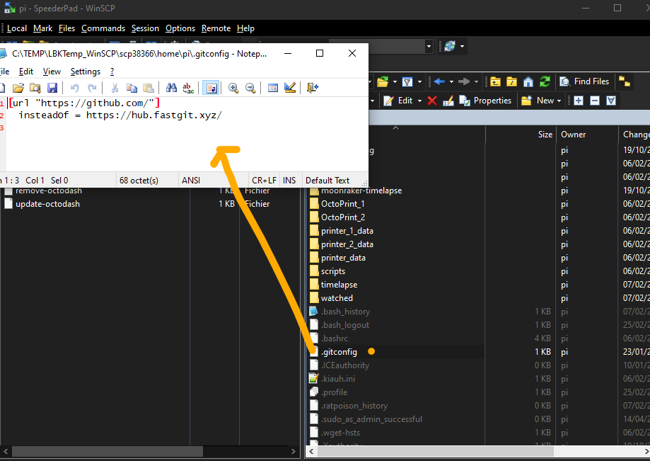

Sinon à part ça je continue dans mes galères, juste pour info, est-ce que ça vous parle ça ?
Quand j'essaye d'installer KlipperScreen, il me met une erreur, ça bloque au niveau du cloning ?
pi@speeder-pad:~$ git clone https://github.com/Guilouz/KlipperScreen-Flsun-Speeder-Pad.git
Cloning into 'KlipperScreen-Flsun-Speeder-Pad'...
fatal: unable to access 'https://hub.fastgit.xyz/Guilouz/KlipperScreen-Flsun-Speeder-Pad.git/': Failed to connect to hub.fastgit.xyz port 443: Connection timed out

il y a une heure, Le Plombier a dit :
Soit tu effaces le fichier, soit tu le modifie comme l'image. C'est dans le répertoire de l'utilisateur "pi".

Il y a 10 heures, Foxies a dit :
Oui delete le fichier
rm -f ~/.gitconfig
Lien vers le commentaire
Partager sur d’autres sites
Le 07/02/2023 at 14:43, Foxies a dit :
Sincèrement, merci.
À l'ouverture du fichier, les éléments étaient inversés.
J'ai corrigé comme sur la fenêtre, ça fonctionne, merci.
Des fois faut pas chercher à comprendre, c'est comme ça.
Le 08/02/2023 at 01:24, SckyzO a dit :
rm -f ~/.gitconfig
rm -f ~/.gitconfig
Merci à toi, j'ai renommer le fichier comme indiqué précédemment, ça fonctionne.
S'il faut, je le supprimerai, merci pour ton aide.

Il y a 6 heures, Le Plombier a dit :
Sincèrement, merci.
Ce fichier est inutile et je dirais même complètement débile. Il force pour l'utilisateur "pi" de transformer la requête "github.com" en "hub.fastgit.xyz". Du coup c'est normal que lorsqu'on veuille utiliser le git clone https://www.github.com/repomachin il te renvoie automatiquement sur l'url https://hub.fastgit.xyz/repomachin car ce repo n'existe pas ... Donc à supprimer sans aucun soucis 🙂

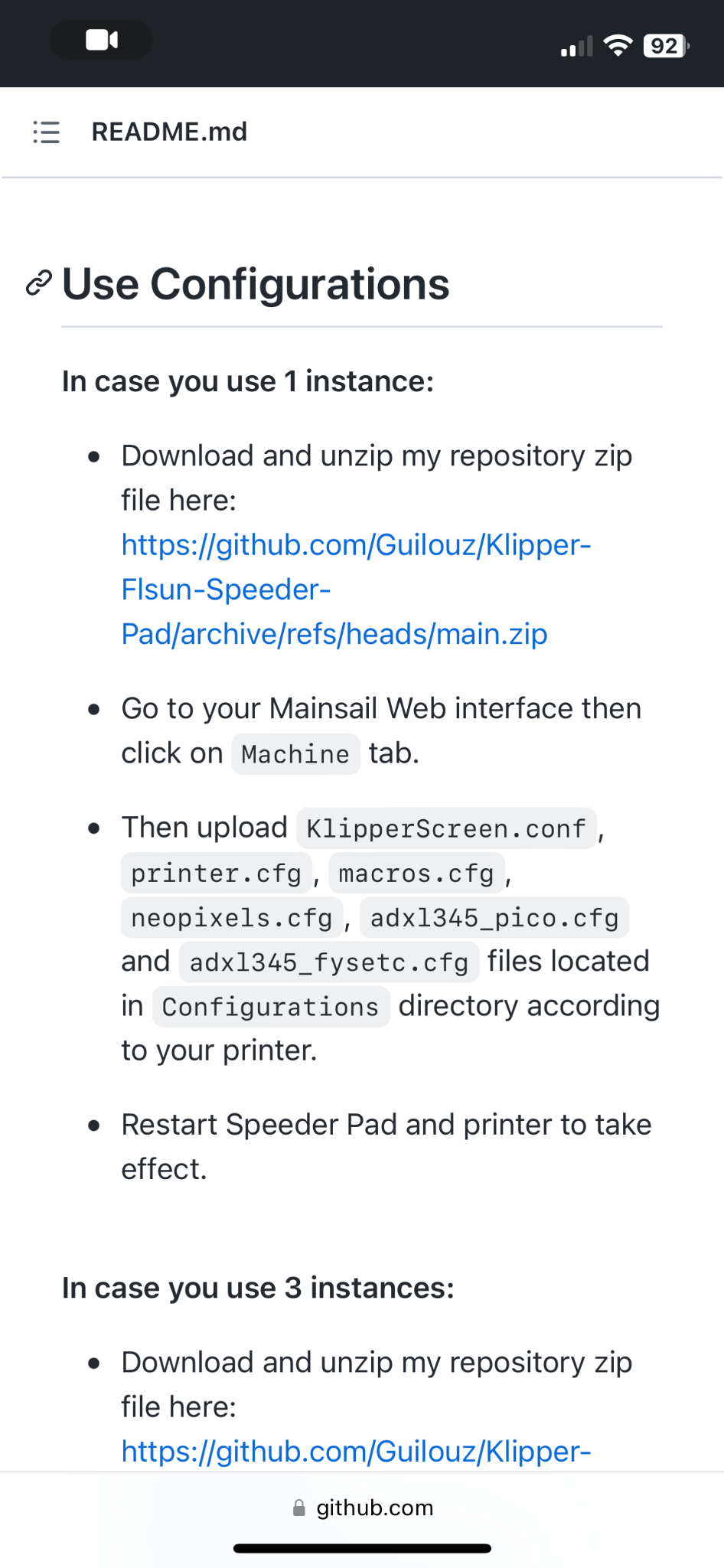

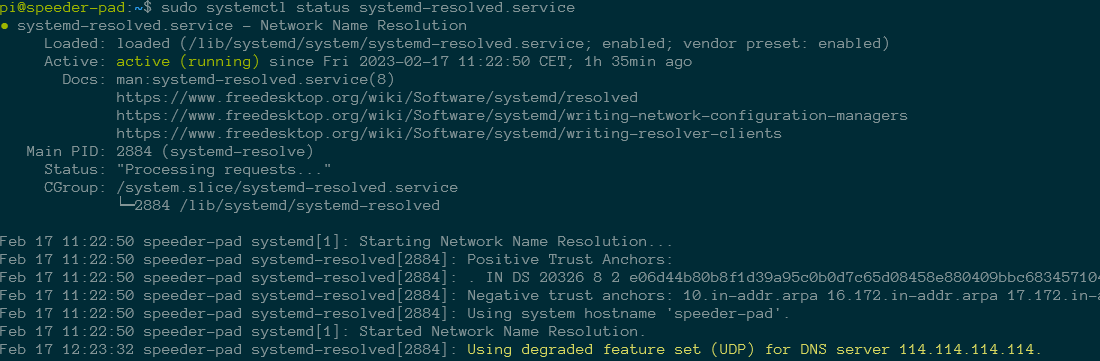

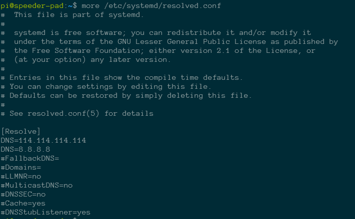

@Le Plombier, @SckyzO,
Y'en a d'autres à modifier comme le "revolved.conf" avec le DNS chinois et americain, le "hosts" avec le "127.0.0.1 github.com/cnpm/cnpmcore" qui est obsolète ou encore les fichiers "config" des différents "gits" pour Klipper/moonraker/klipperscreen/mainsail qui pointent sur les dépots du serveur Gitee équivalent chinois de GitHub.Apres il y aussi le tuyau tailscale (https://tailscale.com/) qui peux être supprimé ou pas et qui te permet de se connecter en sécurité vers les dépot offficel d'Ubuntu (l'OS de ta machine).
Bref, y'a pas mal de modifs à faire si tu mets ta machine en réseau ouvert pour éviter qu'elle serve de passerelle "chinoise" 🤔
Le seul truc facile à faire dés que tu te connectes en SSH sur ton SPAD, c'est le changement du mot-de-passe de l'utilisateur "pi" avec "passwd" et aprés un p'tit "sudo -i" pour modifier celui du "root" de la machine et voilà c'est le minimum.

Alors personnellement j'ai juste utilisé un binaire pour mettre le mot de passe sur l'utilisateur PI. Du coup j'ai juste eu besoin de delete les anciens repo et mettre à jour la date. le resolv.conf est bon et le /etc/hosts effectivement j'avais pas vu, on peut delete la ligne. Tailscale n'est pas installé par défaut chez moi.
Je suis en train de faire un README.md de tout ce que j'ai fait comme modifications pour mettre à jour l'imprimante.

Le 10/02/2023 at 18:39, Foxies a dit :
Il y a 6 heures, SckyzO a dit :
J'ai modifié le fichier /etc/systemd/resolved.conf avec mon DNS local de la freebox. et plus de problème
Oui, j'avais fait une erreur de typo 😉

Bonjour à tous 🙂
J'ai essayé de modifier mon adresse DNS pour y mettre : 192.168.1.1
mais j'ai un message d'erreur comme quoi je n'ai pas la permission alors que lorsque je me suis connecter en SSH j'ai bien mis le mot de passe flsun.
Une idée ? 😛
merci par avance et bon dimanche à tous 🙂
Il y a 10 heures, Hymar a dit :
C'est peut-être pas un DNS tout simplement. Tu peux ne rien mettre et il prendra celui que lui donne ta connection DHCP (mode auto) ou tu peux effectuer une recherche sur "Qwant" (google francais) du DNS de ton FAI et l'insérer à la place.
