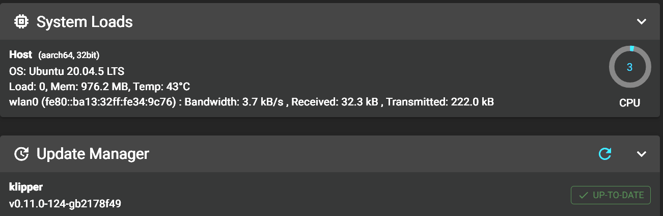

Je l’ai fait ça, et j’arrive au même point.
EDIT : Après avoir tout refait, ce qui est bizarre, c'est que je n'ai pas de numéro de version dans "Host". Et je n'ai pas non plus de "MCU" d'afficher dans la partie "System Loads".
Avez-vous une idée de ou j'aurais foiré le truc ?
Savez-vous s'il est possible de revenir en configuration d'origine ? Merci à vous

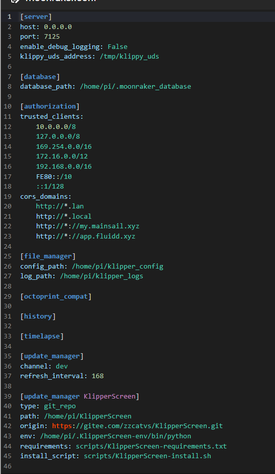

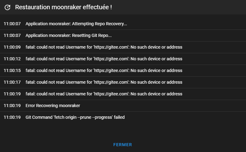

Bonjour à tous
j'ai un probleme je n'arrive pas à mettre à jour moonraker. ça me met le message d'erreur suivant:
fatal: could not read Username for 'https://gitee.com': No such device or address
je précise que ma machine est entièrement d'origine, je n'ai fait aucune modif matérielle ou logicielle ( pas de mise à jour Guillouz ou quoi que ce soit), je suis toujours sur les mises à jour officielles flsun
quelqu'un peux il m'aider? en hard ou soft recovery ça ne change rien

Salut, j'ai exactement le même problème

Oui Flsun a supprimé sa build Moonraker sur son gitee donc tout ceux qui sont stock se retrouve avec cette erreur...
L'avantage d'être en build officielle c'est qu'on est pas embêté ^^

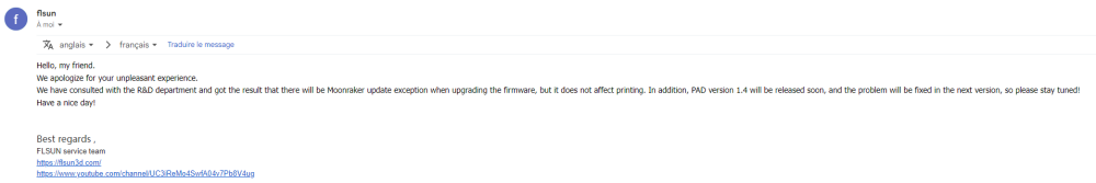

excuse moi je suis un peu paumé, il y a plusieurs tuto et je ne sais pas vraiment lequel suivre, quand tu parle de passer chez Guilouz tu veux dire faire la modif que tu explique sur ce sujet? "tuto mise a jour flsun v400" ?
j'ai écrit un mail a flsun y a 5 min et ils m'on déjà répondu:
