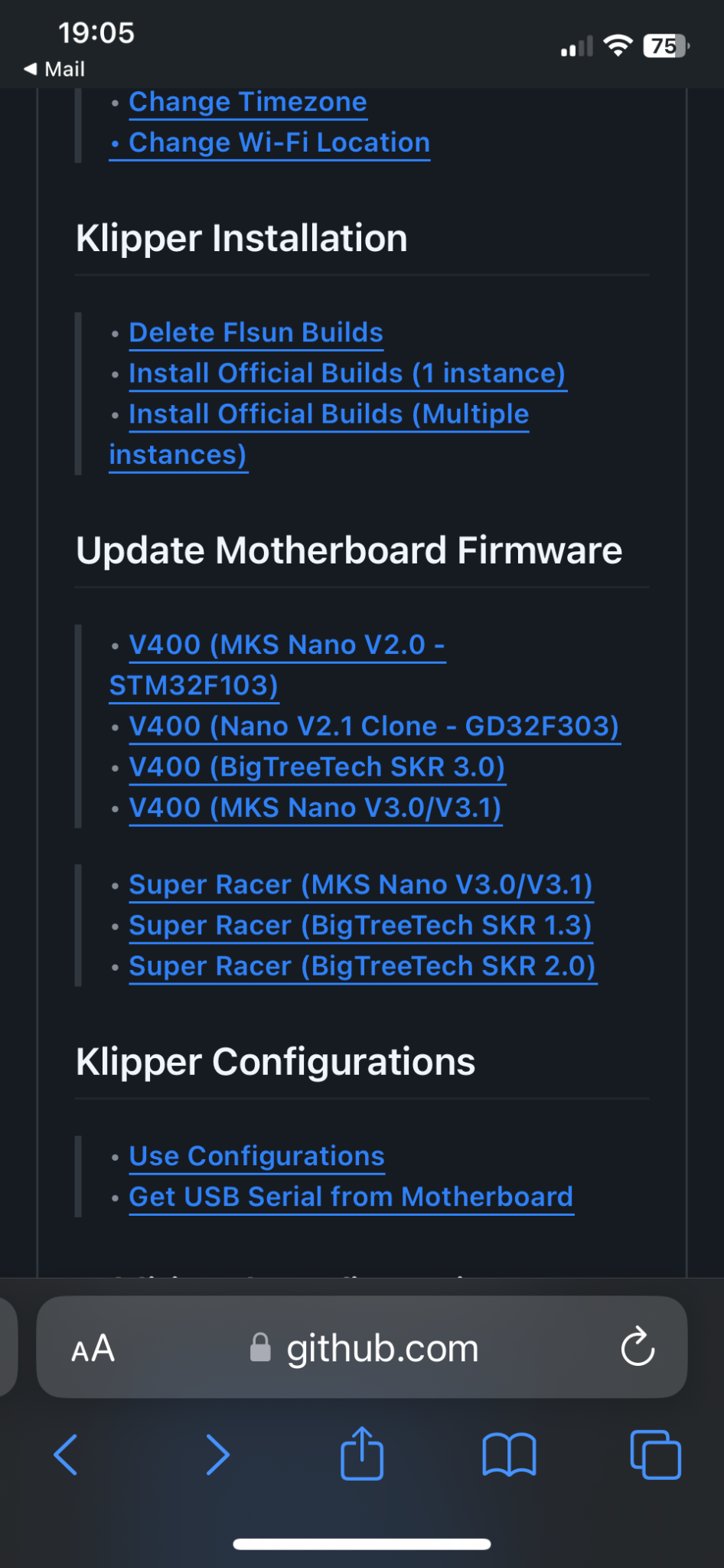

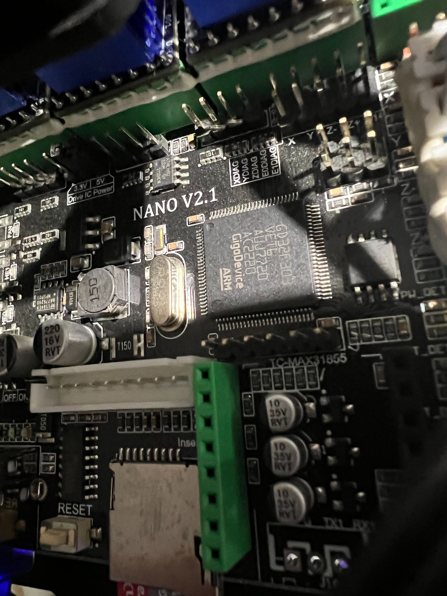

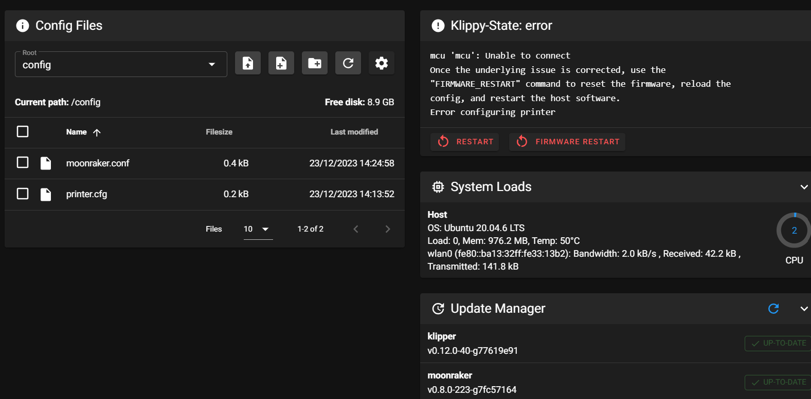

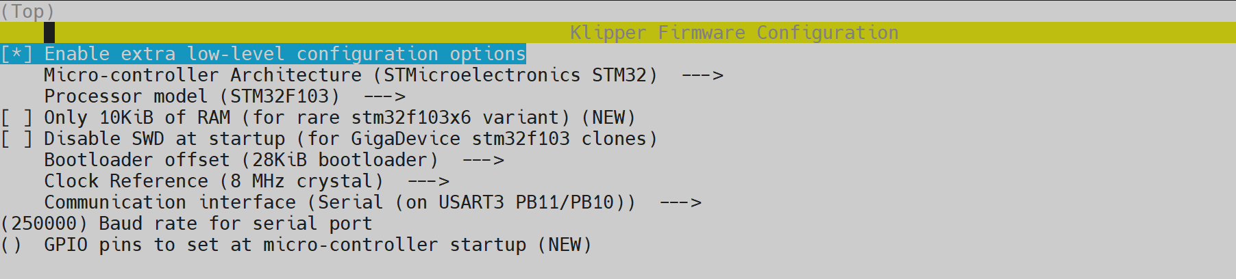

Hello tous le monde
je rencontre quelques soucis pour la mise à jour de mon imprimante FLSun V400
J'ai suivi le tuto et je n'ai rencontré aucune erreur durant le processus mais à la fin quand je met la micro sd j'ai ce méssage
Dans le menu de config j'ai choisi les mêmes caractéristique que ceux du tuto mais je me demande si le problème ne vient pas du fait que la référence du processeur ne correspont pas : STM32F103 dans le tuto et GD32F303 pour le miens
Mais il n'est pas repris dans la liste .... .
Une idée pour m'aider svp
Merci d'avance

Hello Cédric,
Tu as une partie dédiée à ton contrôleur  Nano V2.1 clone GD32F303:
l’as tu suivi ?

Salut @Jeff8, non je n'avais pas vu.
Je viens de le suivre mais je ne vois pas grand chose qui change mise à part la commande make clean
Par contre je viens de voir qu'il conseil d'utiliser une carte de max 256mb ... j'ai tésté avec une 2gb c'est le plus petit que j'ai à la maison et ça n'a pas fonctionné.
Tu penses que c'est à cause de cela ?
Si c'est ça j'en commande une vite sur le net....
Merci d'avance

Il faut qu'elle soit formatée en FAT 32, perso j utilise une 4Go et j ai utilisé SD Formater. Je sais pas si normalement si on suit les instructions à la lettre ça fonctionne bien.

Le 28/12/2023 at 20:33, Cédric59 a dit :
Salut @Jeff8 j'ai refais la manip avec une carte de 128mb et même résultat.
Une idée de ce que je peux faire car mon imprimante est inutilisable ...
Merci d'avance
image.png.25cf7858fa00e8f6c936df49909fdab9.pngimage.png.813d84c8661e0b06f9d336c6d5d2c280.png

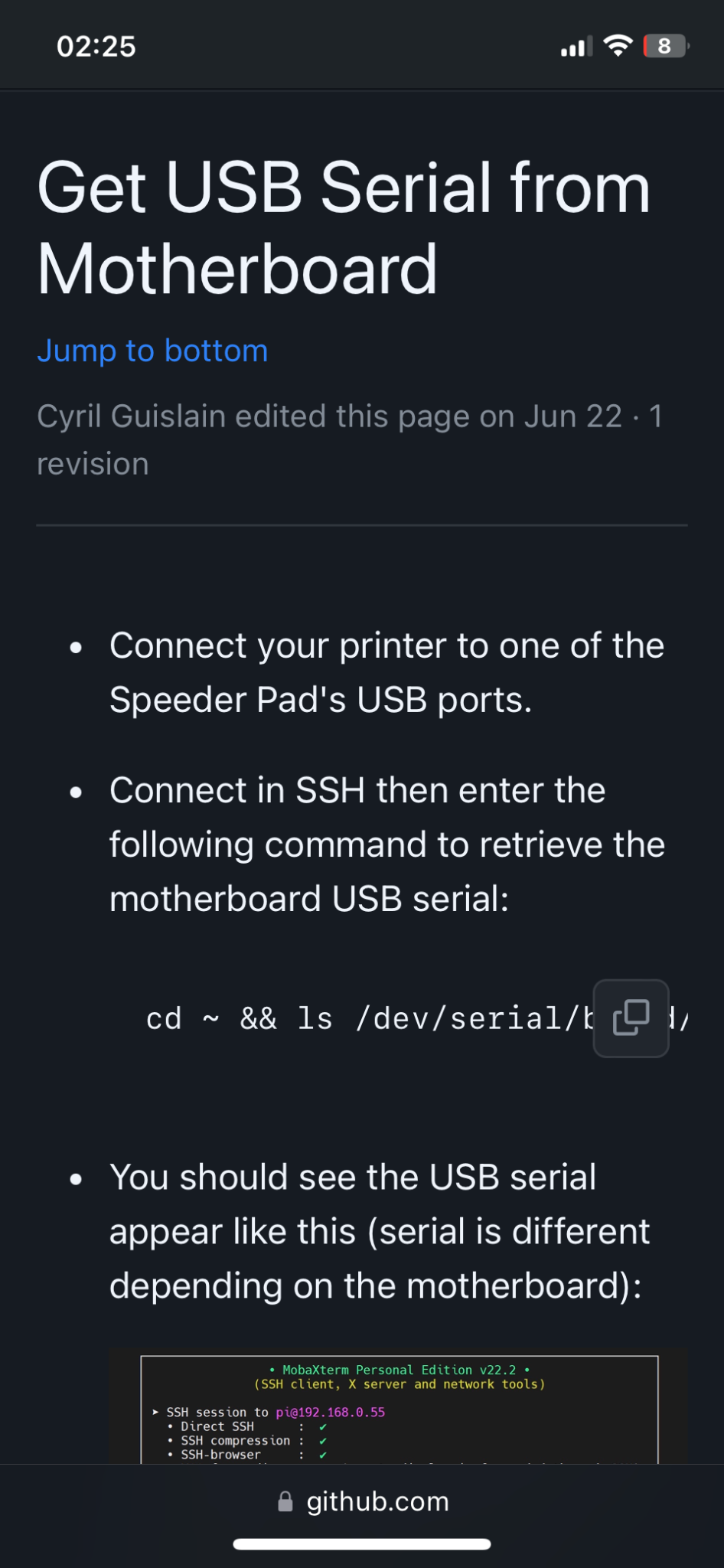

Re Cedric !
À la fin de la procédure tu dois rebrancher le pad, taper la commande qui permet de récupérer le port usb sur lequel est branché le pad et mettre ce port dans printer .cfg …  c’est comme ça que le pad est détecté
Tu as fait cette partie ?
