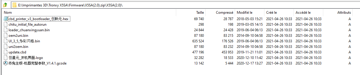

fred5976 Posté(e) Aout 22, 2022 Partager Posté(e) Aout 22, 2022 (modifié) @F14Claude, Je te mets en fichier le firmware pour la X5SA v2.0, je crois qu'il faut ajouter ton fichier UI_3_5_WIFI.bin aux autres fichiers En relisant la doc de la carte wifi, il faudra d'abord mettre à jour le firmware chitu, puis après "imprimer" le fichier UI.....bin pour activer le wifi Pour la mise à jour du firmware, il faut sauvegarder tes paramètres de calibration, tu copies les fichiers sur sd directement, ta machine doit être éteinte, tu insert ta carte, tu mets en route et la mise à jour se fait. Une fois que c'est fait, tu remets tes paramètres sauvegardés et tu suis les instructions du fichier pdf dans l'archive téléchargeable sur le lien que je te mets en dessous J'ai eu cette version, mais elle merdait avec le capteur TR (noir), alors je suis passer au Marlin développé par Tronxy, mais impossible de te dire si il prend en charge la carte wifi directement. Attention, Tonxy a fermé sa page ou l'on pouvait télécharger les firmwares. Il faut contacter le support Tronxy pour avoir les fichiers dédiés à jour. Je corrige, la phrase n'est vrai que pour les marlins, il fallait déjà passer par le support tronxy pour avoir les mises à jour des firmwares chitu X5SA(2.0).zip Sinon, les fichiers originaux pour ta carte wifi sont la https://www.tronxyonline.com/Tronxy-WIFI-Module-for-3D-Printer-Mainboard-p621746.html Modifié (le) Aout 22, 2022 par fred5976 Correction 1 Lien vers le commentaire Partager sur d’autres sites More sharing options...

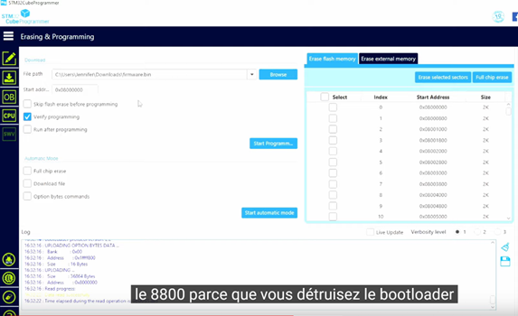

pommeverte Posté(e) Aout 22, 2022 Partager Posté(e) Aout 22, 2022 (modifié) Salut @F14Claude, Tu devrais trouver ton bonheur dans ces 2 vidéos (1 et 2) et peut-être un complément ici. Modifié (le) Aout 22, 2022 par pommeverte 1 Lien vers le commentaire Partager sur d’autres sites More sharing options...
fred5976 Posté(e) Aout 22, 2022 Partager Posté(e) Aout 22, 2022 @pommeverte, effectivement tu faire des backups, ou changer le bootloader sur le port usb. Hors si je comprends la situation de @F14Claude, son port sd étant HS, il voudrait utiliser le wifi pour imprimer sans SD et sans ordi connecté. Hors pour activer ce mode wifi, il faut passer par un fichier qui, malheureusement, passe par "l'impression" d'un fichier bin sur carte sd (si je me réfère à la doc Tronxy de la carte wifi). Par contre, en y pensant, sans jamais l'avoir expérimenter, est ce qu'il est possible d'imprimer un fichier .bin via un slicer (comme Repetier) en connectant l'imprimante en usb? A priori non!! Toujours en réfléchissant tout haut, j'ai pensé à changer le bootloader et passer en "vrai" marlin, mais c'est pareil, tu es obligé de passer par la carte SD pour mettre à jour ou changer de firmware, tu ne peux pas (enfin dans tous les tutos, français, anglais ou allemand, ecrit ou vidéo, je n'ai vu personne le faire) uploader de firmware direct via usb (sauf avec les cartes mère V2 rouge, ou les melzi verte). https://tronxy.fandom.com/wiki/Flashing_Marlin_on_2021_Tronxy_Boards Je ne sais pas si ça va te rassurer, mais j'en suis à 2 cartes mères 103 avec un problème de lecteur SD. Les 2 ont cassé par ma faute, j'ai forcé en voulant mettre une extension de carte sd (une les pistes se sont déformées, et l'autre le port a éclaté). Mais, "bizarement", sur les nouvelles 446, il n'y a plus ce problème, mes extensions s'insèrent sans forcer. 1 Lien vers le commentaire Partager sur d’autres sites More sharing options...
pommeverte Posté(e) Aout 22, 2022 Partager Posté(e) Aout 22, 2022 Salut @fred5976, Il y a 4 heures, fred5976 a dit : malheureusement, passe par "l'impression" d'un fichier bin sur carte sd Normalement, si il est possible de flasher le bootloader avec CubeProgrammer via USB, alors tu peux flasher n'importe quel firmware avec cette méthode. De plus, si @F14Claude fait une croix sur son lecteur de carte µSD, alors le bootloader est inutile. Après, peut-être que les cartes TronXY ont une spécificité qui remettent en cause ces points. Il y a 4 heures, fred5976 a dit : j'ai pensé à changer le bootloader et passer en "vrai" marlin, mais c'est pareil, tu es obligé de passer par la carte SD pour mettre à jour ou changer de firmware Si tu décommentes la ligne suivante dans configuration_adv.h, tu pourras flasher le firmware en USB. SD_FIRMWARE_UPDATE Par contre, pour pourvoir le faire il faut un bootloader qui le permette, et ça c'est pas gagné apparemment Lien vers le commentaire Partager sur d’autres sites More sharing options...

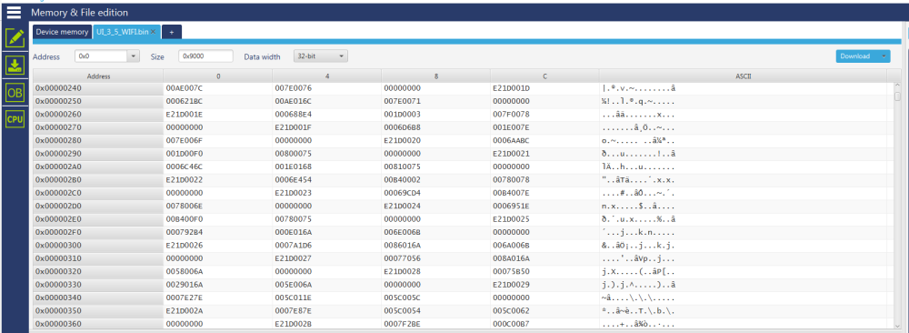

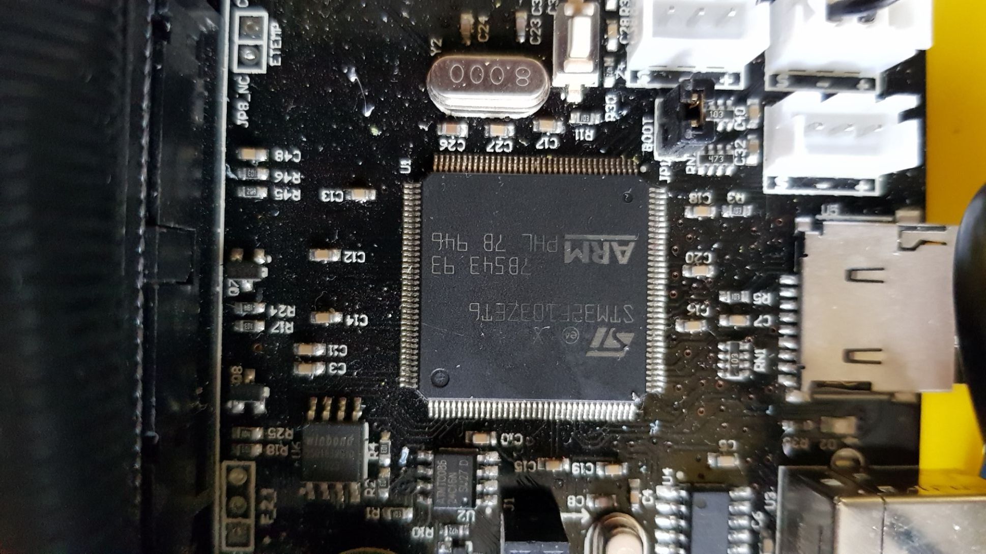

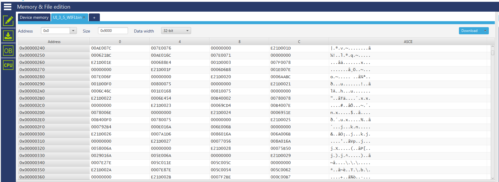

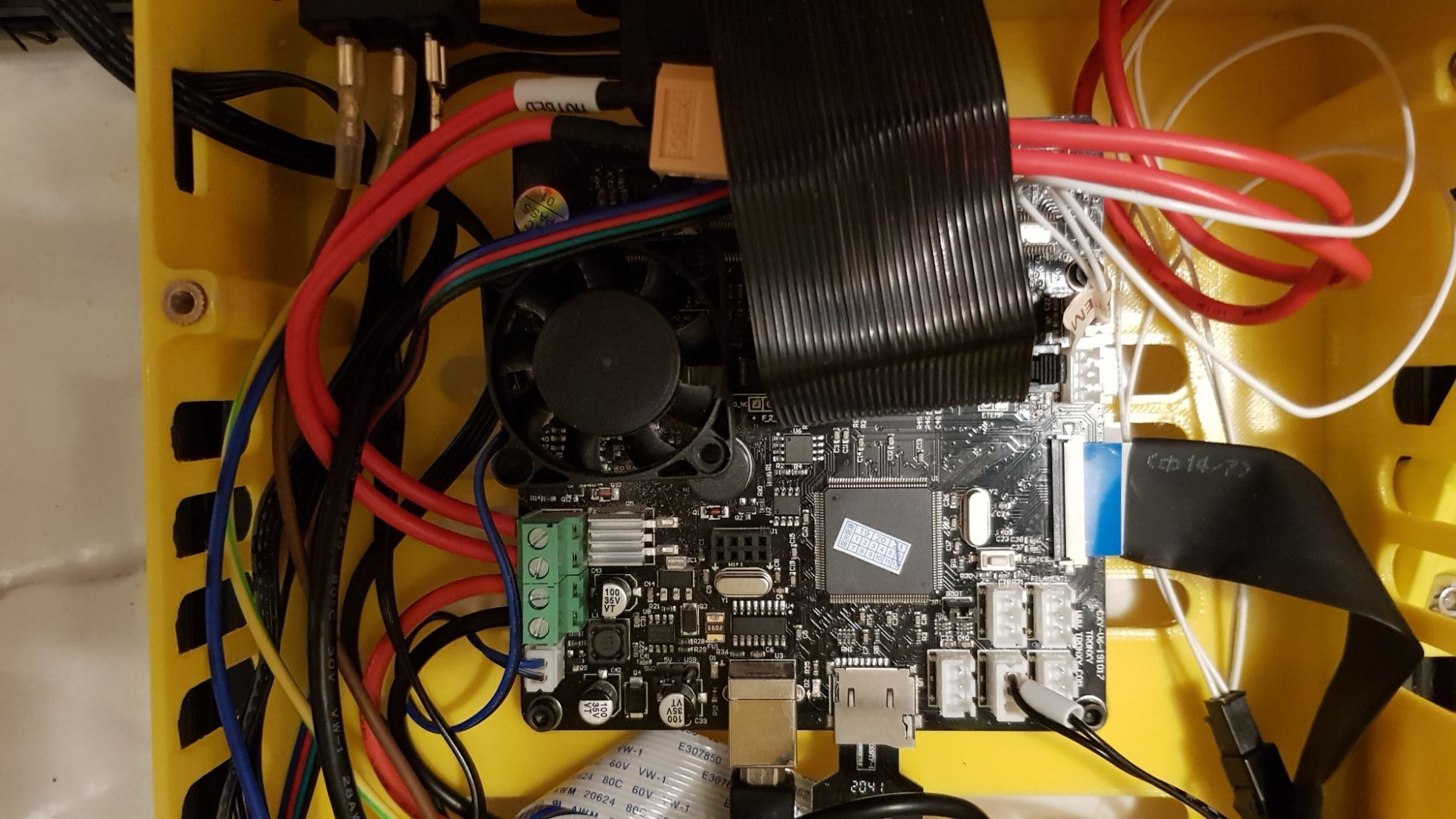

F14Claude Posté(e) Aout 22, 2022 Auteur Partager Posté(e) Aout 22, 2022 (modifié) J'ai ça mais on ne voit pas grand chose. Le processeur est un ARM SMT32F103ZET6. Modifié (le) Aout 23, 2022 par F14Claude Complément Lien vers le commentaire Partager sur d’autres sites More sharing options...

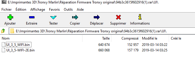

fred5976 Posté(e) Aout 23, 2022 Partager Posté(e) Aout 23, 2022 Excuses moi, @raluis, je ne comprends pas. De quel fichier bin parles-tu? Ci dessous, les fichiers originaux firmware Chitu (pour une X5SA) Et ci dessous, les fichiers bin pour mettre le wifi sur les Chitu Lien vers le commentaire Partager sur d’autres sites More sharing options...
fred5976 Posté(e) Aout 23, 2022 Partager Posté(e) Aout 23, 2022 Donc, si je comprends bien, tu utilises le programme STM32, tu injectes le fichier UI_3_5_WIFI.bin dans la carte mère? J'ai vu une vidéo allemande, qui faisait ça pour changer le bootloader, mais comme je ne suis pas à l'aise avec la langue de Goethe ni avec le logiciel STM, j'ai juste approximativement compris, qu'il faisait une lecture de la mémoire de la carte mère, qu'il localisait une ligne du "il prononce bootloader, enfin je crois", et qu'il demandait au logiciel, de remplacer ces lignes par celle d'un fichier bin. J'ai voulu voir cette ligne, sur la carte que j'ai de dispo (chitu, mais XY-2 PRO), ben c'est un beau bordel, et savoir que c'est cette ligne là et pas une autre (Comme j'ai rien capté non plus à ce qu'il disait, et comme il n'a pas l'air de Madame Irma, le teuton)... ...Donc j'ai voulu voir ce qu'il y avait dans le ventre du fichier UI, en me disant, il y a une indication Déjà, il n'y a pas une adresse qui correspond. Celles de la CM commencent par 0x08, alors que celles du fichier UI commencent par 0x00 Et pis, il y a un paquet de ligne Désolé @F14Claude, je suis peut être hors sujet avec ton problème initial, mais j'essaye de comprendre, parce que comme l'explique @raluis, ça a l'air hyper simple. Et quelque part ta solution est là, pour activer ton wifi. Mais quand tu es face au bousin, c'est pas la même. Attention, je ne remets absolument pas en cause ni les connaissances ni les compétences de qui que ce soit, j'ai lu assez de topics pointus ici, qui pourraient faire rougir des ingé en aérospatial. Mais si c'est easy, les doigts dans le nez, à faire, ça doit être aussi facile à expliquer, non?? Lien vers le commentaire Partager sur d’autres sites More sharing options...

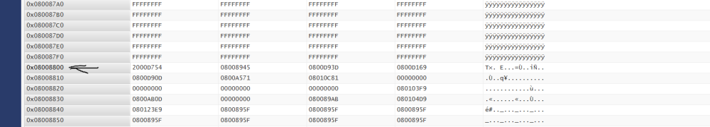

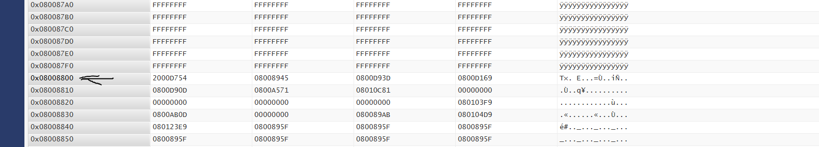

Yellow T-pot Posté(e) Aout 23, 2022 Partager Posté(e) Aout 23, 2022 il y a 22 minutes, fred5976 a dit : J'ai voulu voir cette ligne, sur la carte que j'ai de dispo (chitu, mais XY-2 PRO), ben c'est un beau bordel, et savoir que c'est cette ligne là et pas une autre (Comme j'ai rien capté non plus à ce qu'il disait, et comme il n'a pas l'air de Madame Irma, le teuton)... si tu actives les sous titres youtube avec traduction vers le français, tu vas obtenir une traduction approximative mais qui permet de suivre de loin le sujet: il choisit la ligne 8800 ce qui permet de re écrire sur le bootloader. Lien vers le commentaire Partager sur d’autres sites More sharing options...
fred5976 Posté(e) Aout 23, 2022 Partager Posté(e) Aout 23, 2022 (modifié) Ok @Yellow T-pot, ça voudrait dire qu'il avait l'info avant. Bon, par contre, j'ai testé la méthode de Jeff (la vidéo pour réaliser le backup). Sur ma v8, elle ne fonctionne pas, ou alors il y a une étape qui ne va pas, en plus, j'ai merdouillé entre upload et download. J'explique la méthode en appliquant ce qu'il y a dans la vidéo (logiciel, positions de jumper, et tout). 1-j'ai installé un firmware chitu pour X5SA et j'ai contrôlé qu'il était bien en place 2-j'ai fait un backup normalement comme sur la vidéo. 3-J'ai installé le fichier UI via usb (comme la doc tronxy), je contrôle la présence du logo wifi, no soucy. 4-Je fais un backup sous un autre nom. 5-je me dis, je vais rebasculer sans wifi, et j'upload le backup sans wifi. Ben ça n'a pas fonctionné. Je testerai sur mon ancienne 2E, comme elle n'a plus de SD, on sera plus proche du problème de @F14Claude Modifié (le) Aout 23, 2022 par fred5976 Lien vers le commentaire Partager sur d’autres sites More sharing options...

fred5976 Posté(e) Aout 24, 2022 Partager Posté(e) Aout 24, 2022 il y a 22 minutes, raluis a dit : J'avais cru comprendre que sa carte étais une V6, sur les photos qu'il a mis on vois bien un STM32F103 Et ça change quoi?? @F14Claudeest en galère, lecteur de carte SD HS à priori. Tu viens de confirmer qui lui faut absolument ce lecteur pour pouvoir installer le wifi sur sa carte mère 103. De même, tu as aussi préciser que si ça ne venait pas du lecteur SD, ça pouvait venir du STM et donc changer la carte mère. On tourne en rond. En neuf, tu ne trouves plus de 103, même sur Aliexpress, ils ne vendent plus que des 446 et souvent plus chères que sur les sites officiels. Juste au cas ou, @F14Claude attention à cette annonce sur aliexpress TRONXY – carte mère 32 bits pour imprimante 3D XY 2 X5SA, mise à niveau Wifi, carte contrôleur clonée DuetWifi avancé, dernière Version | AliExpress Surtout entre ce qui est écrit avant les images, pour ceux qui sont curieux je vous laisse admirer (Dans le doute, j'ai demandé au support Tronxy, par ce que piloter jusqu'à 7 extrudeurs avec la carte d'extension????) Lien vers le commentaire Partager sur d’autres sites More sharing options...
