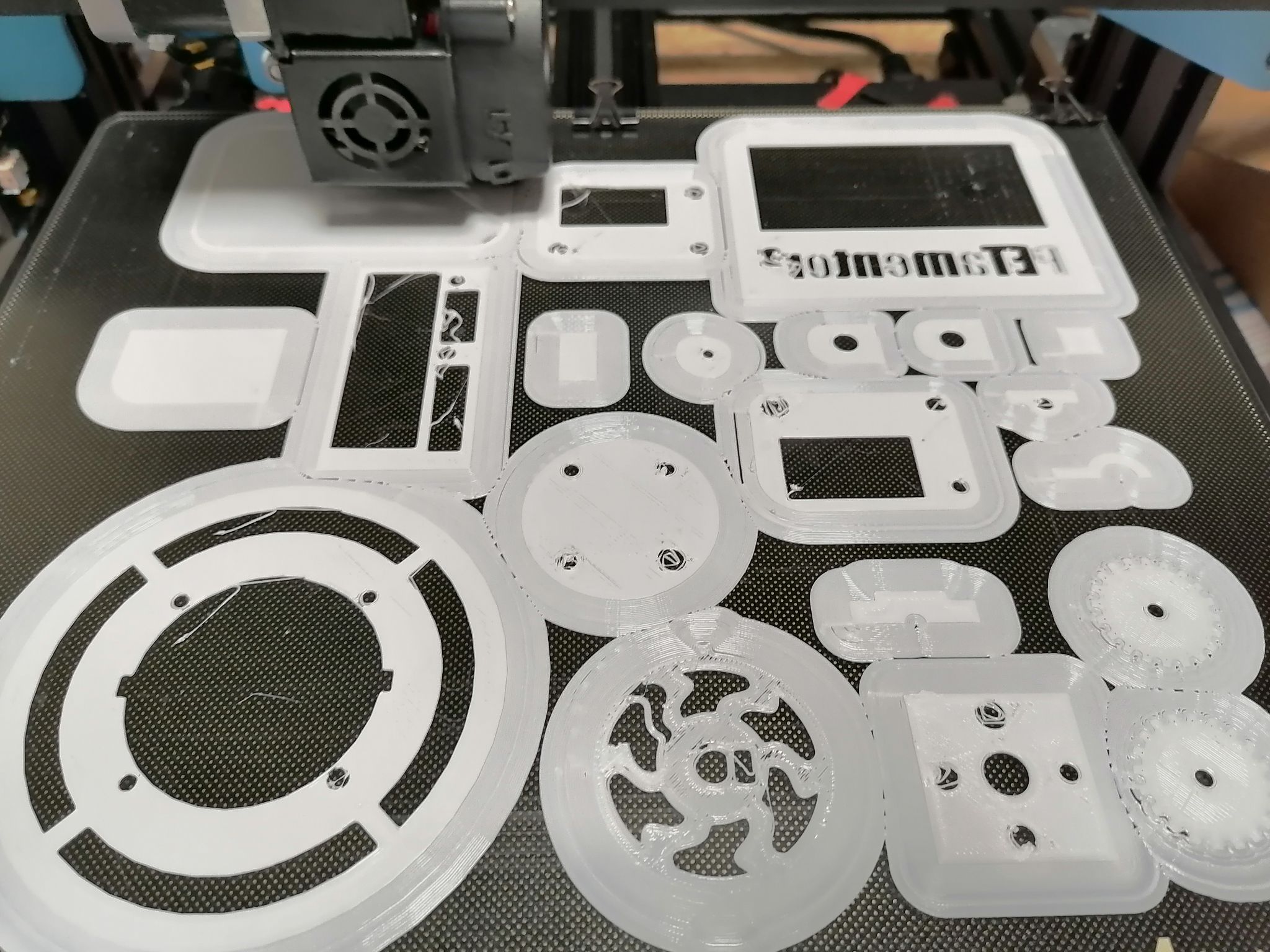

LeGeek3D Posté(e) Aout 22, 2022 Partager Posté(e) Aout 22, 2022 Bonjour, Je possède une SOVOL SV01 et franchement je ne sors absolument rien de qualité, c'est toujours dégueu, des manque de matière par ci par là, aucune précision, des trainées de filaments lors des déplacements. Je possède également une Ender 3, une Ender 3 v2, un Wanhao D12/230 et même ma vieille ender 3 me sors des pièces vraiment plus belle que la sovol. C'est vraiment dingue. Buse non bouchée, plateau nivelé, plateau dégraissé, extrudeur calibré, pas de problème de filament croqué, tout est bien réglé et rien à faire, ca sors des étrons à chaque fois. Je trouve cette imprimante vraiment bas de gamme, je ne sais pas si certains arrivent à sortir des pièces vraiment propre avec. J'ai meme du by passer le capteur de fin de filament car il exercais trop de pression et rongeais aussi le filament, il y avait plein de dépôt à l'entrée du capteur. Dites moi s'il y a des réglages à affiner, peut etre meme dans Cura. J'imprime en 45mm/s et j'ai l'impression que c'est deja trop rapide pour quelle fasse quelque chose de précis. Merci. Lien vers le commentaire Partager sur d’autres sites More sharing options...

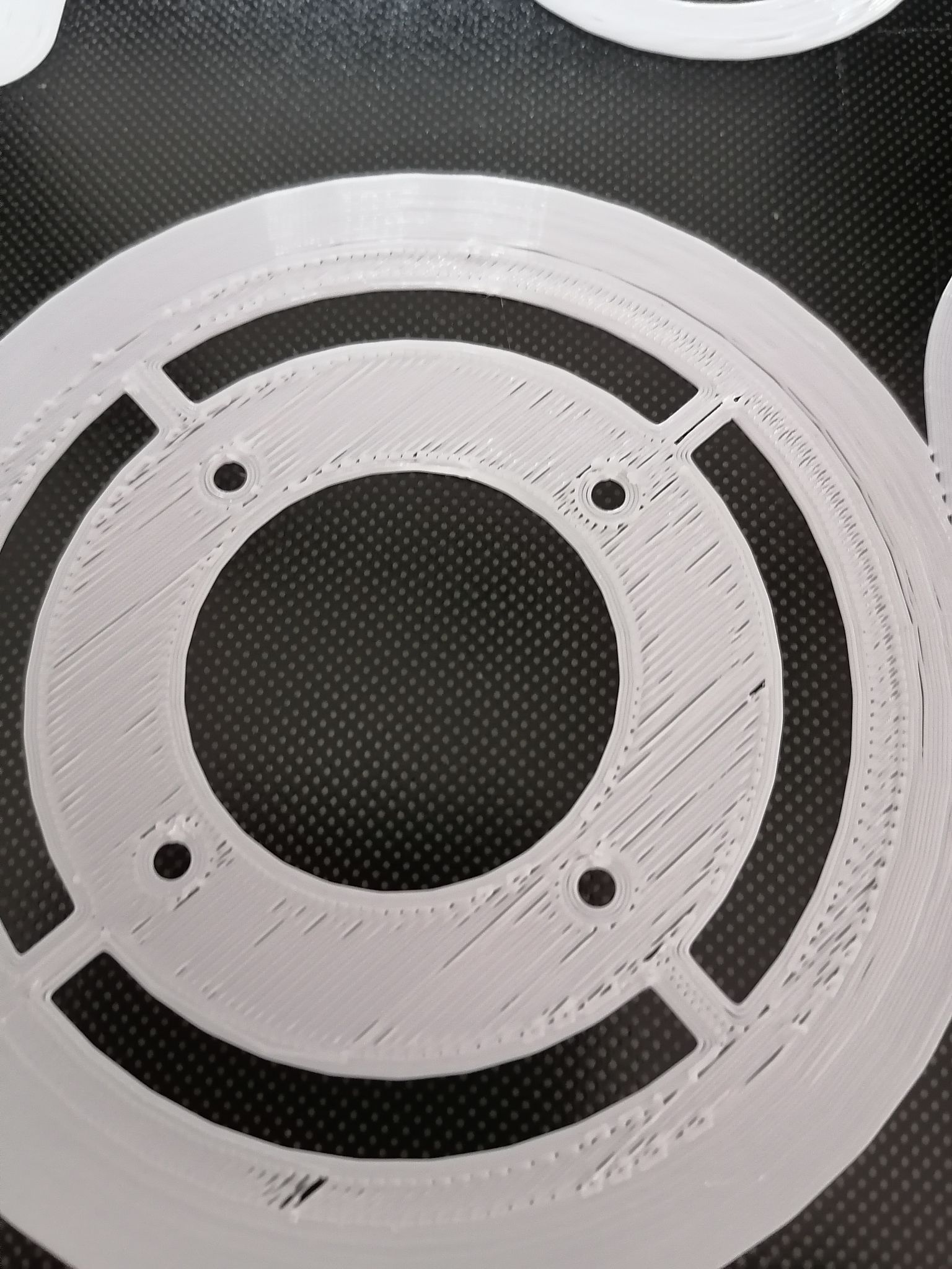

LeGeek3D Posté(e) Aout 23, 2022 Auteur Partager Posté(e) Aout 23, 2022 J'en ai 2 de sovol SV01 et c'est pareil sur les 2. on voit mieux peut être en zoomant. Et la température qui n'est pas constante également, qui oscille de +3 à -3 degrés tout le temps, je demande 200 et j'ai une oscillation constante de 197 à 203 tout le long du print. Lien vers le commentaire Partager sur d’autres sites More sharing options...

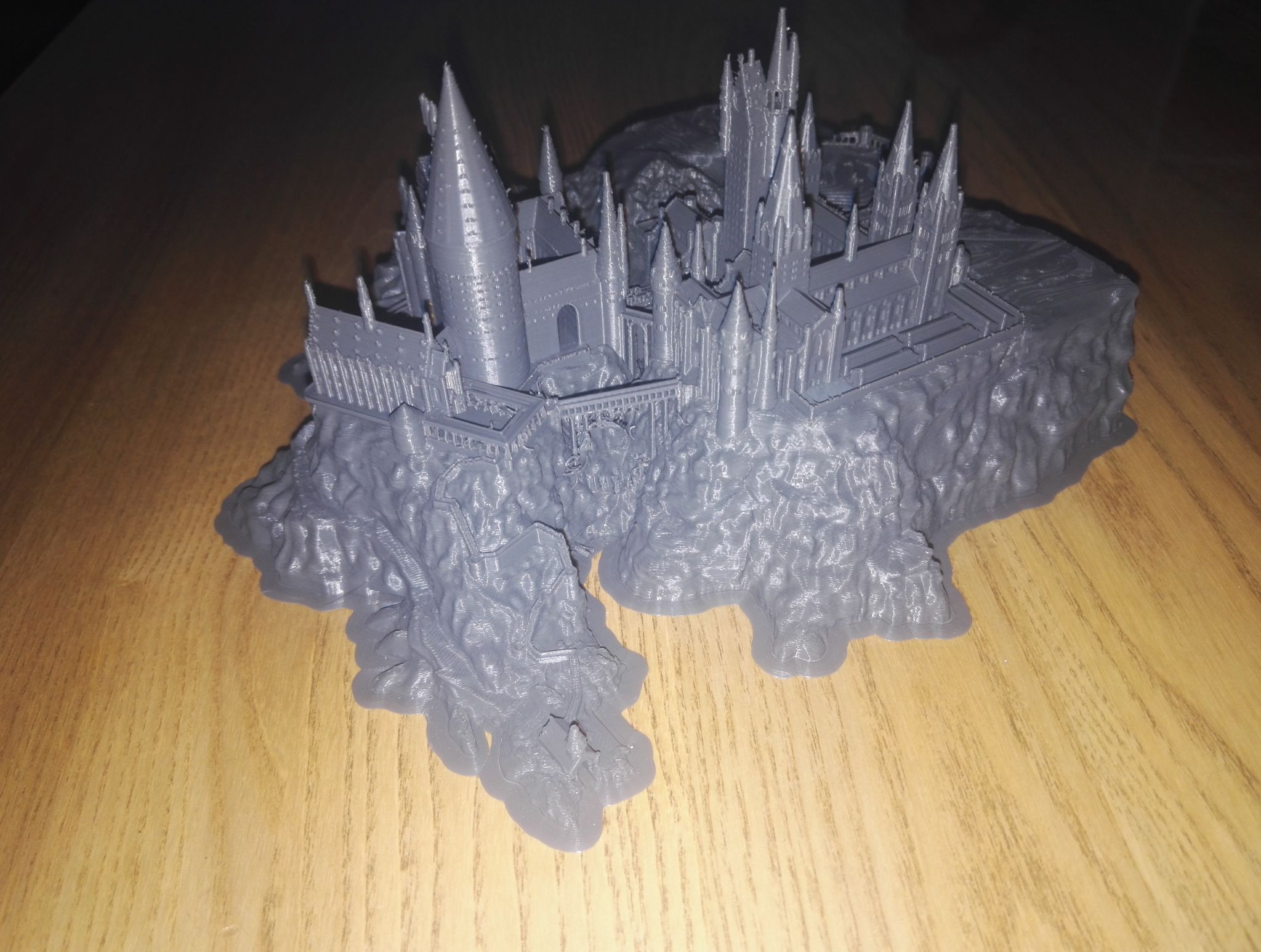

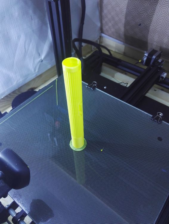

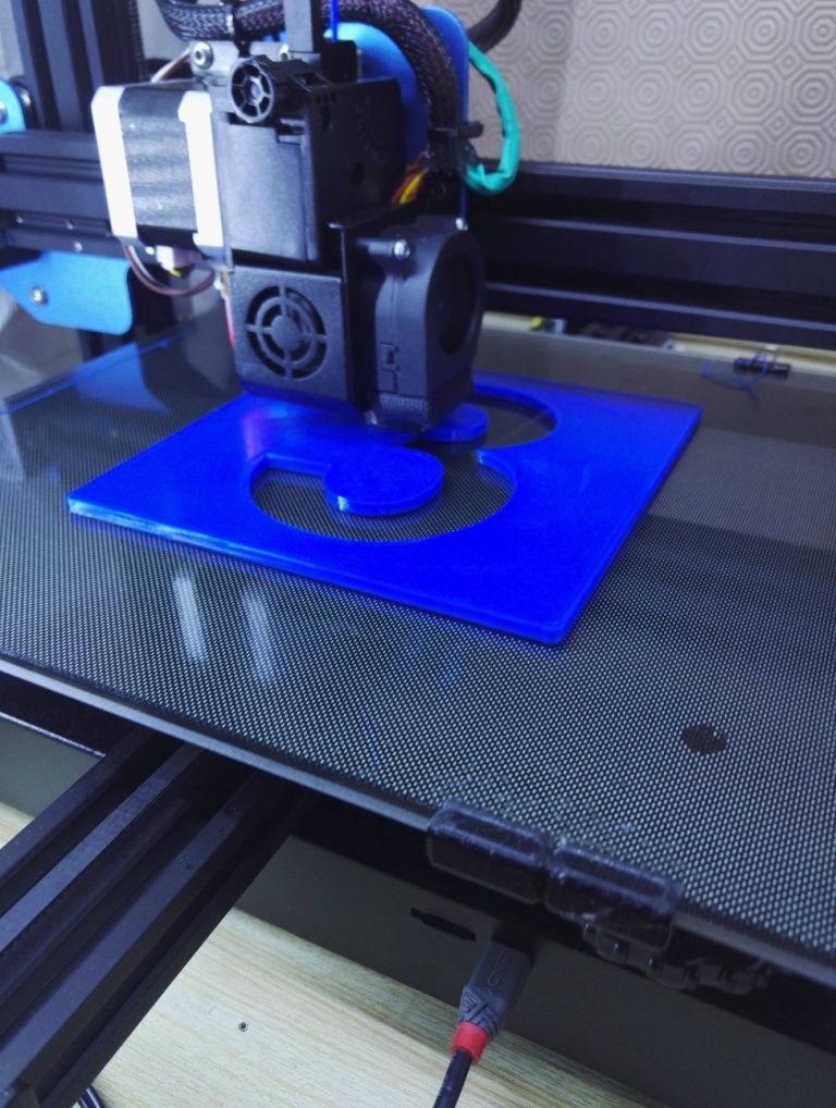

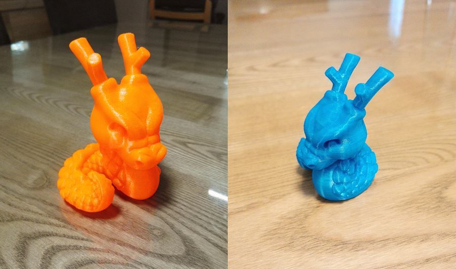

Alf.Bn Posté(e) Décembre 17, 2022 Partager Posté(e) Décembre 17, 2022 (modifié) Bonjour. Je déterre un peu, mais j'ai une SOVOL SV01 depuis plusieurs années, et c'est au contraire une imprimante d'une fiabilité sans faille qui produit des impressions d'excellente qualité (PLA+ (dragon orange), TPU (dragon bleu), PLA+ (plaque 3), TPU (étui jaune), PLA+ (Poudlard)). Je fais également pas mal de PETG, le résultat est toujours impeccable. Si tu en as deux et qu'elles impriment mal toutes les deux, tu devrais revoir tes réglages. Pour les fluctuations de températures du hotend par exemple, il faut régler le PID. Je ne sais pas quel firmware tu utilises, mas la mienne est en CM d’origine, 3DTouch et avec le firmware Coptertec, c'est vraiment très bien. Je lance mes impressions (Octoprint) sans même aller vérifier les démarrages. Modifié (le) Décembre 17, 2022 par Alf.Bn 2 Lien vers le commentaire Partager sur d’autres sites More sharing options...
