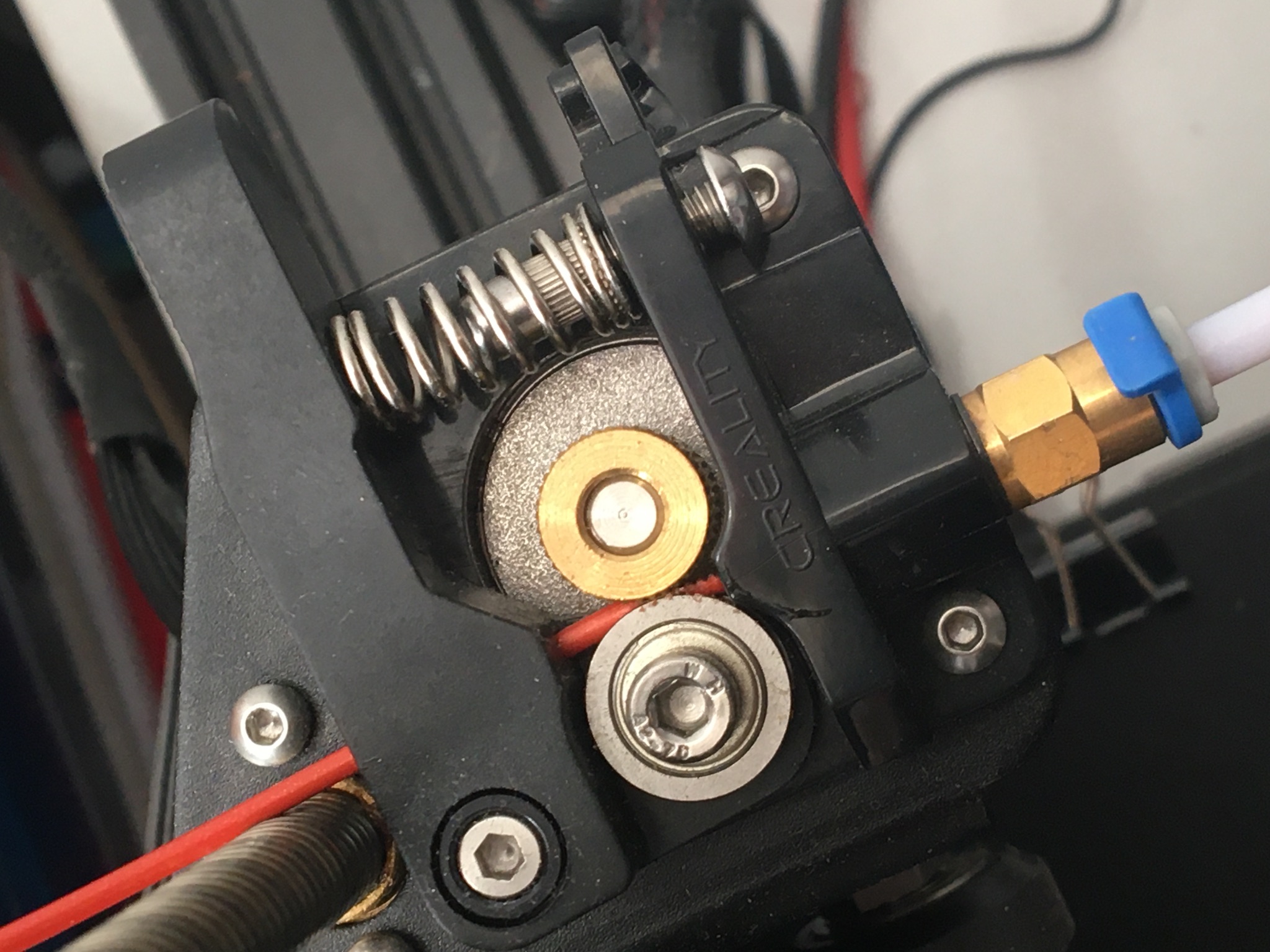

antoine_ Posté(e) Aout 24, 2022 Partager Posté(e) Aout 24, 2022 (modifié) Bonjour j’ai un problème avec mon imprimante 3D.(j’ai la creality ender 3) Quand je change de filament je passe le filament dans le tube blanc le filament ressort par la buse normal. Mais quand je lance une impression Mon imprimante va imprimer pendant trois quarts d’heure et au bout de trois quarts d’heure le filament ne sort plus de la buse. Ducoup j’ai stopper mon impression et je pensais que le problème était dû au filament qui ne passer pas bien dans la buse. ducoup j’ai retiré mon filament je l’ai remis et pareil je relance l’impression sa imprime pendant trois quarts d’heure et pouff le filament ne sort plus de la buse. Ducoup j’ai essayé plusieurs solutions. J’ai nettoyer le truc qui tourne avec les dent. je l’ai resserrer. J’ai nettoyer la buse j’ai nettoyer le bout du tube blanc qui vas dans la buse Et même en faisant ça quand je lance impression Ça imprime pendant trois quarts d’heure et au bout de trois quarts d’heure à peu près le filament ne sort plus de la buse Alors si quelqu’un a une solution je suis prenant .merci Modifié (le) Aout 24, 2022 par antoine_ Lien vers le commentaire Partager sur d’autres sites More sharing options...
Titouvol Posté(e) Aout 24, 2022 Partager Posté(e) Aout 24, 2022 Quand tu retires le filament, comment est son extrémité ? Quand tu le remets en place, as tu des soucis ? Des difficultés à le pousser ? Regarde aussi si tes ventilateurs tournent bien sur la tête. Tu dois en avoir 2 : un qui souffle sur la pièce à imprimer (celui là on s'en fiche pour le cas présent), et un autre qui souffle sur la partie supérieure de la tête. Il fait en sorte que la chaleur ne remonte pas et ne fasse pas fondre le filament avant la buse. Si il ne tourne pas assez vite (ou pas du tout), le filament se ramolli et les soucis commencent. Est ce que si tu relances une impression rapidement après plantage (et avoir sorti/remis le filament) le problème survient plus vite (avant 3/4 d'heure) ? Lien vers le commentaire Partager sur d’autres sites More sharing options...
Invité Posté(e) Aout 24, 2022 Partager Posté(e) Aout 24, 2022 Il y a 6 heures, antoine_ a dit : Et même en faisant ça quand je lance impression Ça imprime pendant trois quarts d’heure et au bout de trois quarts d’heure à peu près le filament ne sort plus de la buse est-ce que lorsque tu imprime, les couches sont "parfaites " ou il y a un léger manque de matière? sur ta machine, la maladie la plus connue, c'est le levier d'extrudeur en plastique qui est fendu coté invisible sans démontage (sinon c'est pas drole) symptômes connu: manque de matiere aléatoirement jusqu'a plus de matière du tout en cours d'impression solution: remplacer le levier par un en aluminium Lien vers le commentaire Partager sur d’autres sites More sharing options...
antoine_ Posté(e) Aout 24, 2022 Auteur Partager Posté(e) Aout 24, 2022 Il y a 4 heures, Titouvol a dit : Quand tu retires le filament, comment est son extrémité ? Un peux fondue au bout Quand tu le remets en place, as tu des soucis ? Des difficultés à le pousser ? Un peux à la fin Regarde aussi si tes ventilateurs tournent bien sur la tête. Tu dois en avoir 2 : un qui souffle sur la pièce à imprimer (celui là on s'en fiche pour le cas présent), et un autre qui souffle sur la partie supérieure de la tête. Oui les 2 tourne Il fait en sorte que la chaleur ne remonte pas et ne fasse pas fondre le filament avant la buse. Si il ne tourne pas assez vite (ou pas du tout), le filament se ramolli et les soucis commencent. Est ce que si tu relances une impression rapidement après plantage (et avoir sorti/remis le filament) le problème survient plus vite (avant 3/4 d'heure) ? Non toujours après 3/4 d’heure Il y a 3 heures, Patrick76 a dit : est-ce que lorsque tu imprime, les couches sont "parfaites " ou il y a un léger manque de matière? Non sur ta machine, la maladie la plus connue, c'est le levier d'extrudeur en plastique qui est fendu coté invisible sans démontage. je ne vois pas se que c’est à tu une image ? Lien vers le commentaire Partager sur d’autres sites More sharing options...

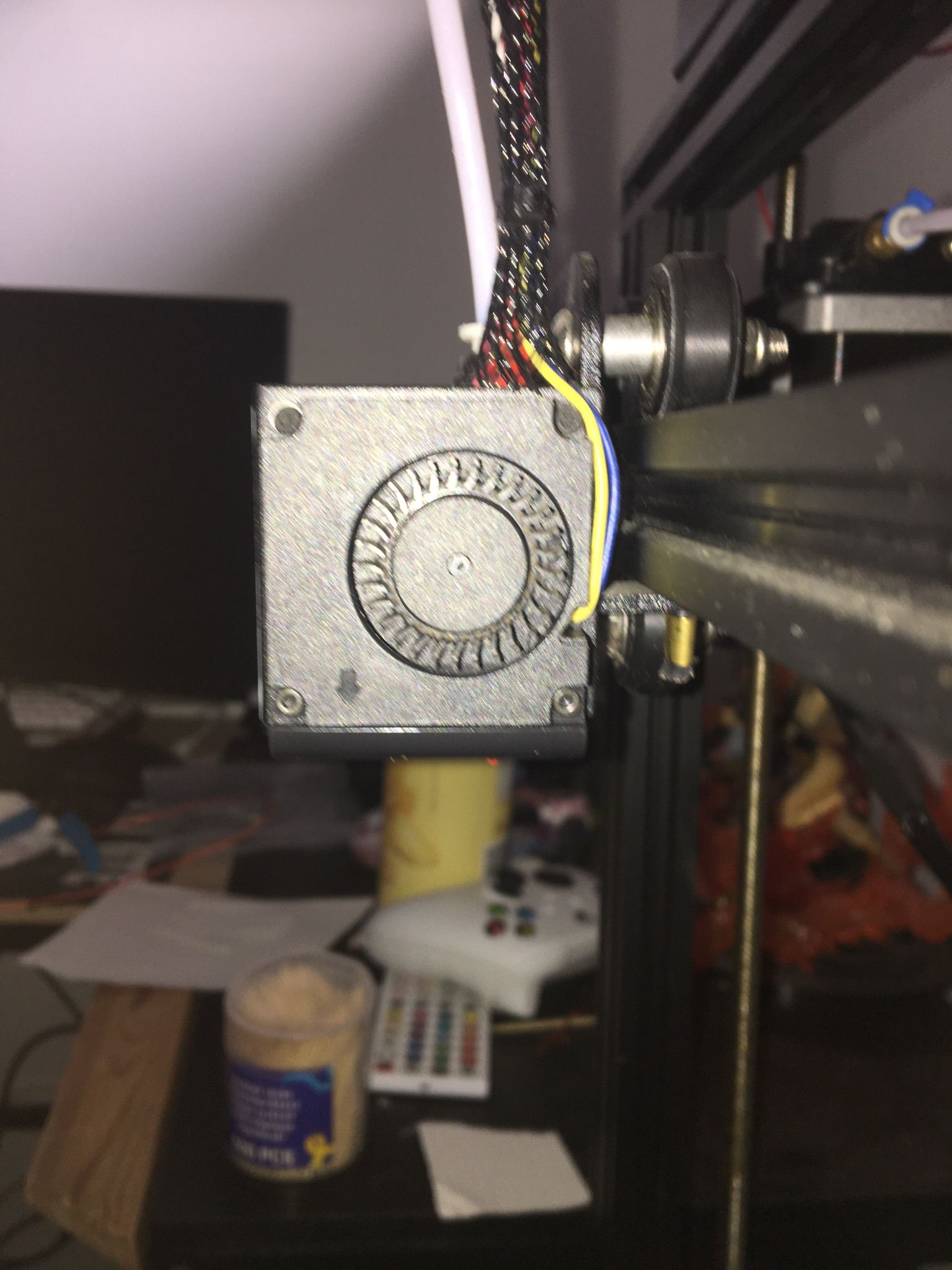

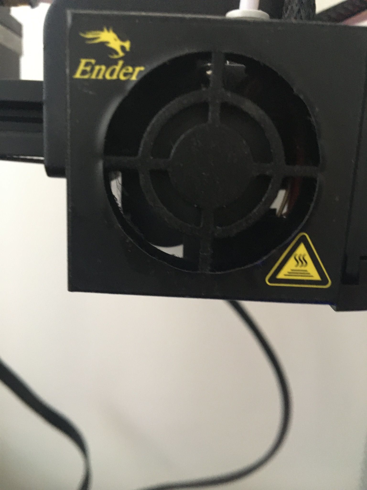

Titouvol Posté(e) Aout 24, 2022 Partager Posté(e) Aout 24, 2022 Lien vers le commentaire Partager sur d’autres sites More sharing options...
antoine_ Posté(e) Aout 24, 2022 Auteur Partager Posté(e) Aout 24, 2022 (modifié) C’est ça Le premier Ventilo tourne pas mais le deuxième lui il tourne Modifié (le) Aout 24, 2022 par antoine_ Lien vers le commentaire Partager sur d’autres sites More sharing options...
gerardm Posté(e) Aout 24, 2022 Partager Posté(e) Aout 24, 2022 Bonjour, Sur ta première photo, on voit nettement que ton levier est fendu. C'est bien lui qu'il faut que tu changes. Prend un levier métallique tu n'auras plus ce problème. Regarde sur le site tu as des références de levier qui te sont données. Ce sujet est récurent. Lien vers le commentaire Partager sur d’autres sites More sharing options...

antoine_ Posté(e) Aout 25, 2022 Auteur Partager Posté(e) Aout 25, 2022 Il y a 6 heures, gerardm a dit : Bonjour, Sur ta première photo, on voit nettement que ton levier est fendu. C'est bien lui qu'il faut que tu changes. Bonjour merci je n’avais même pas vue qu’il était fendu. j’ai réussi à résoudre mon problème merci à tous pour vos réponses Lien vers le commentaire Partager sur d’autres sites More sharing options...
