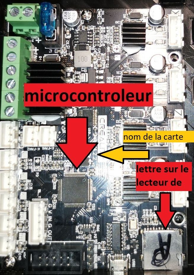

pommeverte Posté(e) Aout 24, 2022 Partager Posté(e) Aout 24, 2022 Voici des firmwares à tester en fonction de ton microcontrôleur : STM32F103RE: firmwareV1-RE.bin STM32F103RC: firmwareV1-RC.bin Le microcontrôleur, c'est la bestiole indiquée ici, sur une carte V4.2.2: Citation Lien vers le commentaire Partager sur d’autres sites More sharing options...

pommeverte Posté(e) Septembre 5, 2022 Partager Posté(e) Septembre 5, 2022 Salut, il y a 10 minutes, ClaudiusAubryus a dit : ma manip est ok car je peux remettre le TH3D sans soucis. Par curiosité, comment tu le sais? tu envoies un M115 ou tu branches ton écran d'origine? Quel est le nom de ton microcontrôleur? STM32F103RET6 ou STM32F103RCT6? Lien vers le commentaire Partager sur d’autres sites More sharing options...
ClaudiusAubryus Posté(e) Septembre 6, 2022 Auteur Partager Posté(e) Septembre 6, 2022 Bonjour, Mon microcontrôleur est STM32F103RET6. Je n'ai peu être pas compris la manip a faire, j'ai flasher mon Ender5 avec le firmware que tu m'as indiqué (firmware sur la racine de la carte SD) mais cela ne fonctionne pas. Sur mon nouveau écran je copie le dossier DWIN_SET de la ender3 V2 sur la carte sd. C'est bien la bonne manip ? Merci a toi Lien vers le commentaire Partager sur d’autres sites More sharing options...

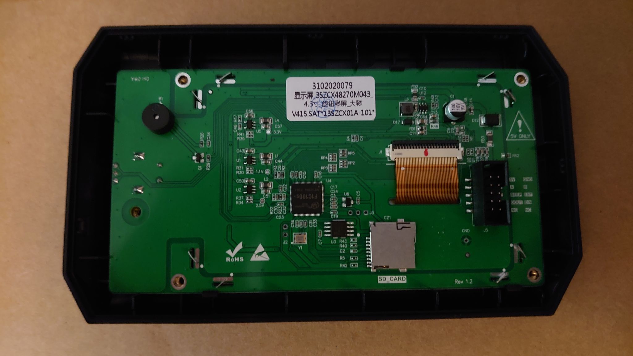

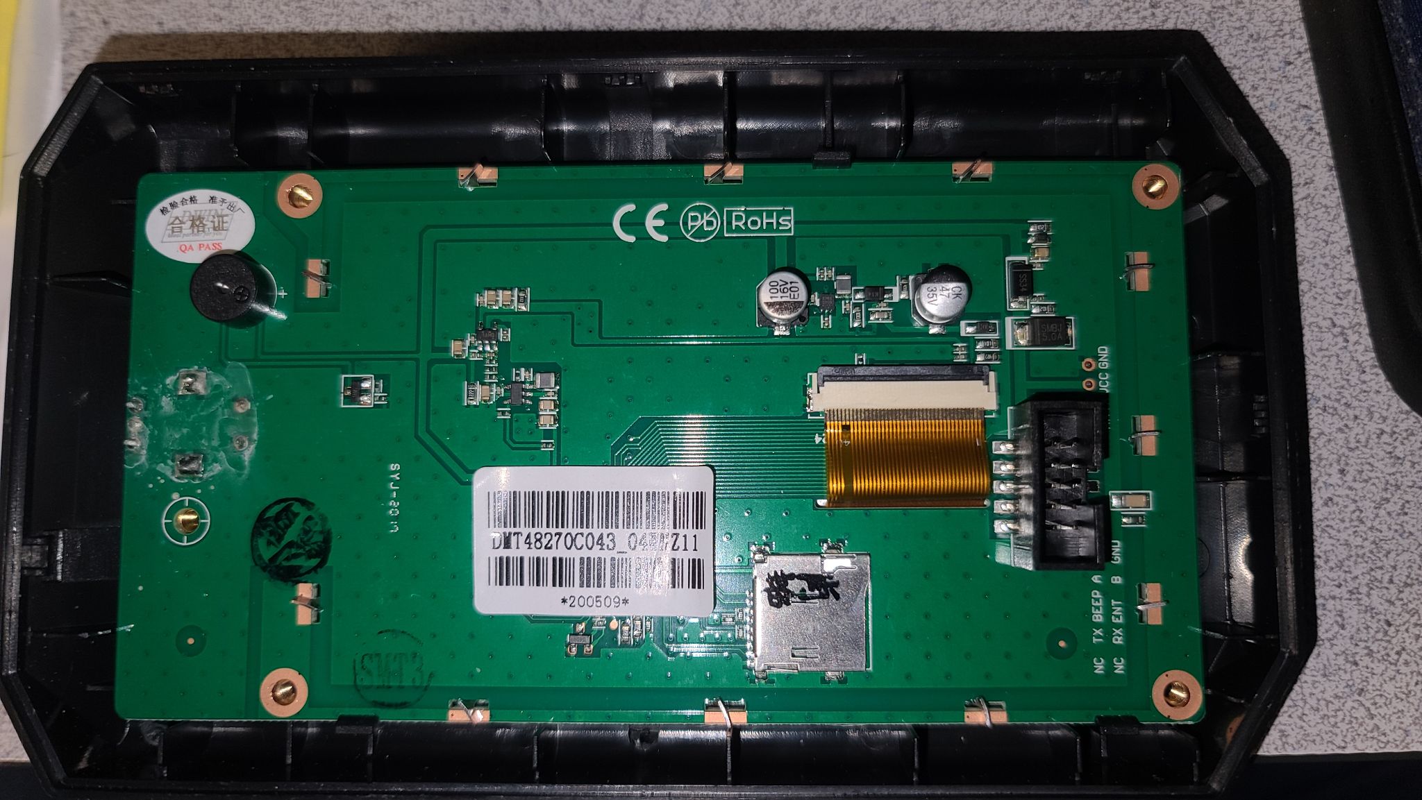

pommeverte Posté(e) Septembre 6, 2022 Partager Posté(e) Septembre 6, 2022 (modifié) Salut, Voici de nouveaux firmwares à tester. Ils ont été compilés à partir des sources dites "Jyers". Pour la carte mère: firmwareV2.bin Pour l'écran: si c'est un DACAI, l'arrière doit correspondre à cette photo: Citation le firmware est celui-ci, il suffit de décompresser le fichier sur la carte µSD:private(blue).zip 2. si c'est un DWIN, l'arrière doit correspondre à cette photo: Citation le firmware est celui-ci, il suffit de décompresser le fichier sur la carte µSD: DWIN_SET (Blue).zip Je te conseille de tester manuellement l'imprimante: déplacement des moteurs en manuel pour vérifier le sens de rotation faire une prise d'origine (Home) en mettant le doigt sous la touche pour l'enfoncer à la place du plateau. Si le plateau ne s'arrête pas, il faut éteindre l'imprimante. Tu trouveras des explications sur les menus dans cette vidéo. Modifié (le) Septembre 6, 2022 par pommeverte 1 Lien vers le commentaire Partager sur d’autres sites More sharing options...
