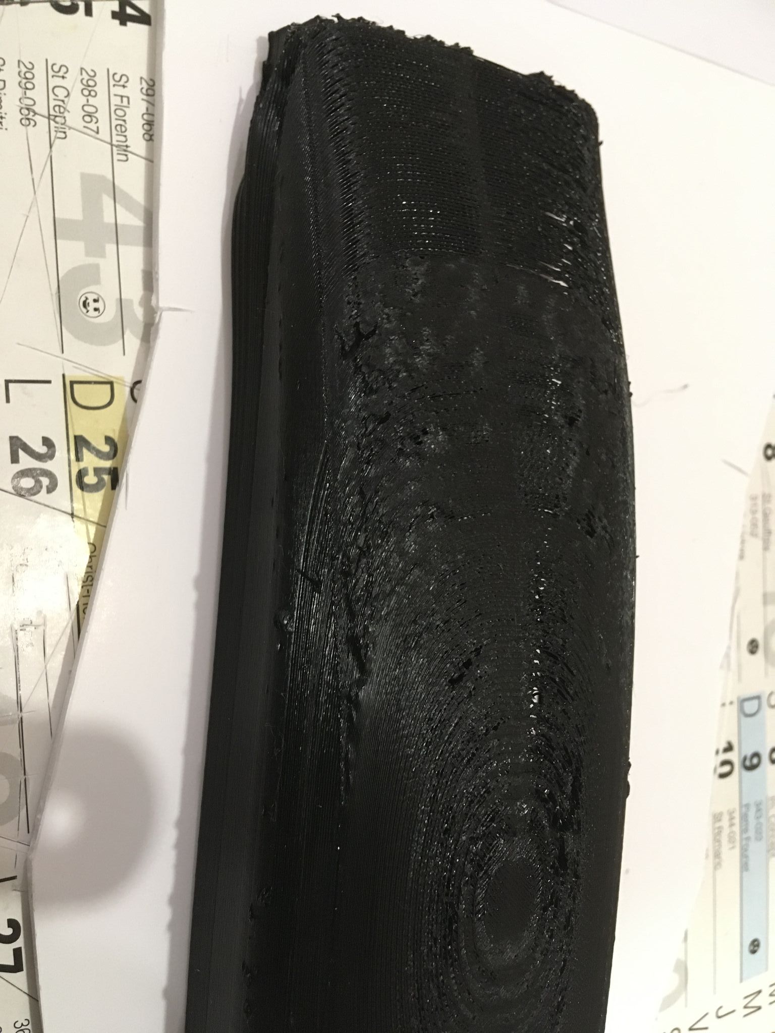

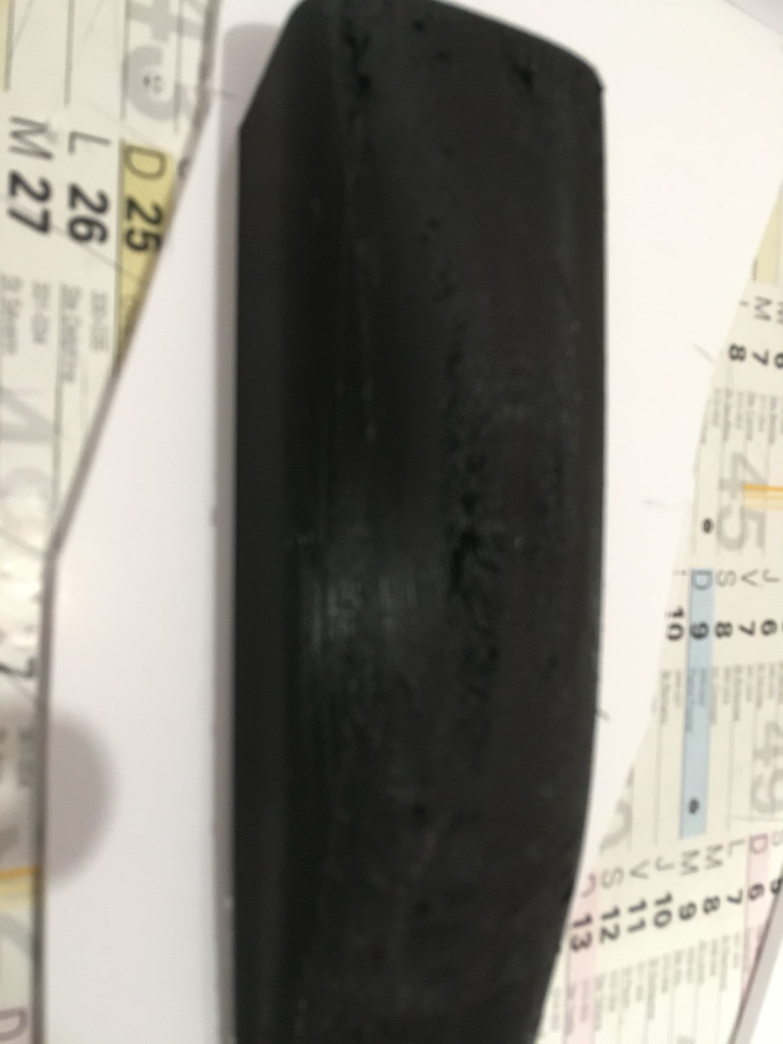

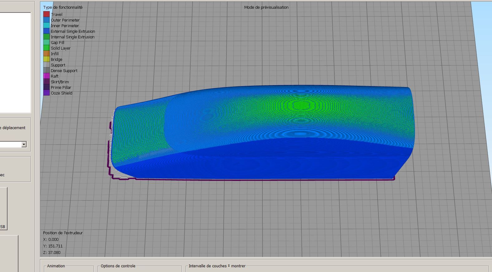

diiity Posté(e) Aout 24, 2022 Partager Posté(e) Aout 24, 2022 Bonjour, J'imprime avec une U20 marlin2.0.7.2 sous S3D et avec du PLA. Je n'arrive pas à comprendre ce qui arrive à mon impression, mes réglages S3D sont: 1er process: -buse 0.4, largeur 0.4 -couche 0.2, 6 couche supérieur, 0 inférieur, 1 périmètre. -0 remplissage, température buse 215° et 60° pour le lit -refroidissement 100% à la seconde couche -vitesse 60mm/s 2 ème process uniquement 0.1mm sur les 21 dernier mm. Une idée? Merci Diiity Lien vers le commentaire Partager sur d’autres sites More sharing options...
Titi78 Posté(e) Aout 24, 2022 Partager Posté(e) Aout 24, 2022 Ça doit s'imprimer debout pour ne pas avoir de support à cause des zones en l'air et éviter de voir les couches sur les zones presque horizontal Lien vers le commentaire Partager sur d’autres sites More sharing options...
diiity Posté(e) Aout 25, 2022 Auteur Partager Posté(e) Aout 25, 2022 pas bête comme idée, je teste Lien vers le commentaire Partager sur d’autres sites More sharing options...
diiity Posté(e) Aout 25, 2022 Auteur Partager Posté(e) Aout 25, 2022 nickel, ça a super bien marché, merci Diiity 3 Lien vers le commentaire Partager sur d’autres sites More sharing options...
