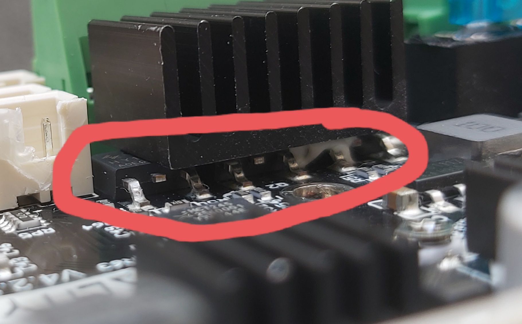

LC-DARKSIDE Posté(e) Aout 25, 2022 Auteur Partager Posté(e) Aout 25, 2022 C est çà ? Lien vers le commentaire Partager sur d’autres sites More sharing options...
pommeverte Posté(e) Aout 25, 2022 Partager Posté(e) Aout 25, 2022 Salut, il y a 11 minutes, LC-DARKSIDE a dit : C est çà ? Bingo, nous avons un gagnant ! 1 Lien vers le commentaire Partager sur d’autres sites More sharing options...
LC-DARKSIDE Posté(e) Aout 25, 2022 Auteur Partager Posté(e) Aout 25, 2022 (modifié) Comment je fais pour enlever le truc au dessus qui est coller Modifié (le) Aout 25, 2022 par LC-DARKSIDE Lien vers le commentaire Partager sur d’autres sites More sharing options...
pommeverte Posté(e) Aout 25, 2022 Partager Posté(e) Aout 25, 2022 il est juste collé. Donc il faudrait chauffer le radiateur avec un fer à souder par exemple. Pour dessouder le mosfet, je te conseille de couper les 2 pattes avec une petite pince coupante précise (celle fournie avec l'imprimante) pour n'avoir qu'à dessouder la patte plus large de l'autre coté du composant. Il faudra bien sûr dessouder les restes des 2 pattes coupées. 1 Lien vers le commentaire Partager sur d’autres sites More sharing options...

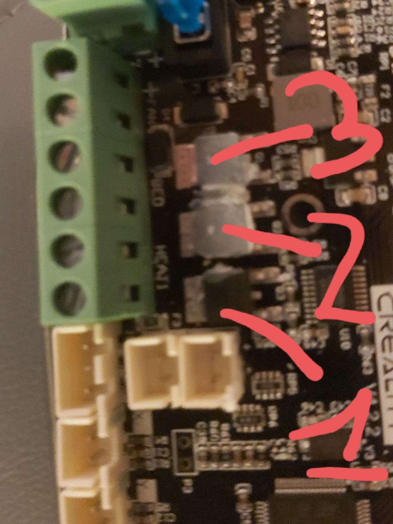

LC-DARKSIDE Posté(e) Aout 25, 2022 Auteur Partager Posté(e) Aout 25, 2022 Il y en 3 mofset c le quelle pour éviter que je me trompe Lien vers le commentaire Partager sur d’autres sites More sharing options...

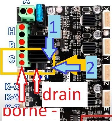

pommeverte Posté(e) Aout 25, 2022 Partager Posté(e) Aout 25, 2022 (modifié) En toute logique européenne, ce devrait être celui qui n'a qu'une moitié de couverture (mauvais dormeur? Citation mais les voix de la logique chinoise sont impénétrables . Du coup, tu peux le vérifier en testant la continuité avec un multimètre, entre la borne - et le drain repéré sur ce détail: Citation Modifié (le) Aout 25, 2022 par pommeverte 1 Lien vers le commentaire Partager sur d’autres sites More sharing options...
LC-DARKSIDE Posté(e) Aout 25, 2022 Auteur Partager Posté(e) Aout 25, 2022 Sur les 3 mosfet peut il y avoir d autre mosfet hs, car je n arrive pas à atteindre le 2eme et le 3eme drains, peut on vérifier le bon fonctionement avec le multimetre en vérifient avec les bornes ? Lorsque je vérifie le premier mosfet entre le drains et la borne rien ne se passe mais lorsque je touche la borne et les pattes il y en a qui sonne et d autre pas. Je vous remercie encore de votre aide Lien vers le commentaire Partager sur d’autres sites More sharing options...
pommeverte Posté(e) Aout 25, 2022 Partager Posté(e) Aout 25, 2022 (modifié) il y a 18 minutes, LC-DARKSIDE a dit : lorsque je touche la borne et les pattes il y en a qui sonne et d autre pas Si tu parles des pattes 1 ou 2, alors c'est que je me suis trompé et que le drain n'est pas là où je l'ai indiqué . Donc c'est bien celui-ci. Si tu arrives à enlever le radiateur pour lire le nom du Mosfet HY... on pourra vérifier avec la datasheet (feuille de données) pour le confirmer définitivement Citation Edit: normalement, les pattes du mosfet vont: à la borne - du bornier à vis à la masse à une patte du microcontrôleur Modifié (le) Aout 25, 2022 par pommeverte Lien vers le commentaire Partager sur d’autres sites More sharing options...

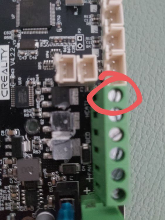

LC-DARKSIDE Posté(e) Aout 25, 2022 Auteur Partager Posté(e) Aout 25, 2022 (modifié) Demain j enlève le radiateur je vous contacterais quand je serai dispo Test : la borne testé est toujours le même Mosfet 1 : borne+drains ne sonne pas Borne+patte 1 sonne Borne+patte 2 ne sonne pas Mosfet 2 : Borne+drains ne sonne pas Borne+patte 1 sonne Borne+patte 2 sonne mosfet 3 : borne+drains ne sonne pas borne+patte 1 sonne Borne+patte 2 ne sonne pas les quelles sont pas hs Modifié (le) Aout 25, 2022 par LC-DARKSIDE Lien vers le commentaire Partager sur d’autres sites More sharing options...
pommeverte Posté(e) Aout 26, 2022 Partager Posté(e) Aout 26, 2022 (modifié) Salut, Quel est le nom du mosfet? HY... Edit: quand tu écris "borne +... " il faut comprendre "borne - et ..." ? Modifié (le) Aout 26, 2022 par pommeverte Lien vers le commentaire Partager sur d’autres sites More sharing options...
LC-DARKSIDE Posté(e) Aout 26, 2022 Auteur Partager Posté(e) Aout 26, 2022 (modifié) HY1403 C la borne teste Donc je sais pas si il convient à - ou + Ce que j ai écris veut dire borne (- ou + je sais pas) et ... Modifié (le) Aout 26, 2022 par LC-DARKSIDE Lien vers le commentaire Partager sur d’autres sites More sharing options...

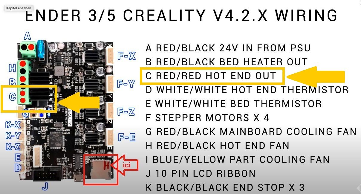

pommeverte Posté(e) Aout 26, 2022 Partager Posté(e) Aout 26, 2022 (modifié) Malheureusement, je ne m'étais pas trompé sur le drain du mosfet. Du coup, je ne sais pas interpréter tes mesures . Est-ce que tu mets la touche du multimètre sur la vis du bornier, ou bien, là où tu insères les fils? La 2nde solution est la plus fiable. Normalement, tu devrais avoir: Citation 1,3,5 relié au 24V 2 relié à c (drain du mosfet de gauche) 4 relié à f (drain du mosfet central) 6 relié à i (drain du mosfet de droite) a,d,g (sources du mosfet) reliés à la masse (- de l'alimentation). Lorsque le mosfet est HS / passant en permanence, le drain est au même potentiel que la source, donc la masse. Modifié (le) Aout 26, 2022 par pommeverte 1 Lien vers le commentaire Partager sur d’autres sites More sharing options...
pommeverte Posté(e) Aout 28, 2022 Partager Posté(e) Aout 28, 2022 Salut, Après réflexion, peut-être que l'ordre des mosfets n'est finalement pas celui des borniers . Du coup, tu pourrais tester le drain de chaque mosfet avec les bornes - , c'est à dire 2,4,6 avec c,f,i. Lien vers le commentaire Partager sur d’autres sites More sharing options...
