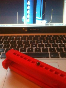

Petit soucie de débutant :-)
Ma pièce est plus petite que prévue 11,84 au lieux de 11,89
Pas grand chose donc.
Par contre je doit mettre des aimants de 5x5x5 dans les compartiments et ils ne font plus que 4,8 mm de largue au lieux des 5x5.
Bref il ne semble pas vraiment que la pièce se soit rétractée mais plus que le dépot de filament déborde de là où on lui demandait d'être... votre avis ?
et dois je refaire une pièce en tenant compte de ce détail ? ou est il possible de limer ? ou en passant un produit quelconque n'y aurait il pas moyen de ramollir l'ABS pour forcer la mise en place de l'aimant ? ou tout autres idées ;)

L'écart est peut être due au point du dessus.
Comment la pièce fut t-elle imprimée (vertical ou horizontale) ? Verticale selon l'image de l'écran PC en arrière plan.
il y a 22 minutes, rduvrac a dit :
ramollir l'ABS
Tu peux toujours essayer de chauffer avec un sèche cheveux (ça marche bien pour le PLA, l'ABS je ne sais pas) ou encore ramollir cette partie avec de l'acétone (mais attention à ne pas en mettre partout.
imprimé en vertical en effet
Je vais tester l'acétone pour ce coup ci car c'est déjà pour tester le fonctionnement du proto. Ensuite si ça marche bien, je referai la pièce avec un peu plus de place car il se peux que je doivent en faire quelques dizaine de produit finis ensuite.
