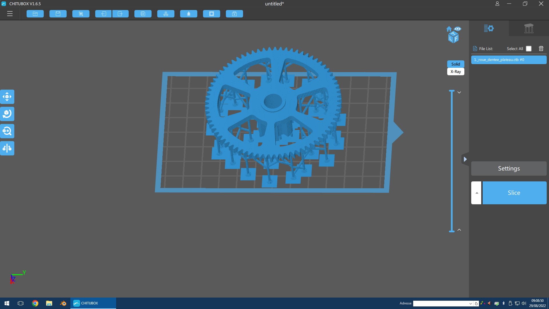

belliere Posté(e) Aout 28, 2022 Partager Posté(e) Aout 28, 2022 j'ai imprimer des sujets starwar . les details ne sont pas d'une grande précision. peut etre estce la qualite de la resine qui est en cause. comment choisir celle ci. Merci de vos futurs conseils Lien vers le commentaire Partager sur d’autres sites More sharing options...

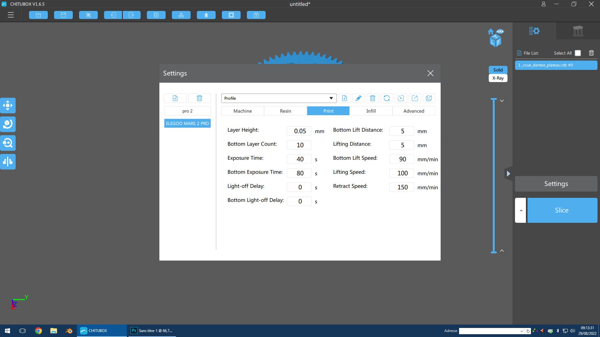

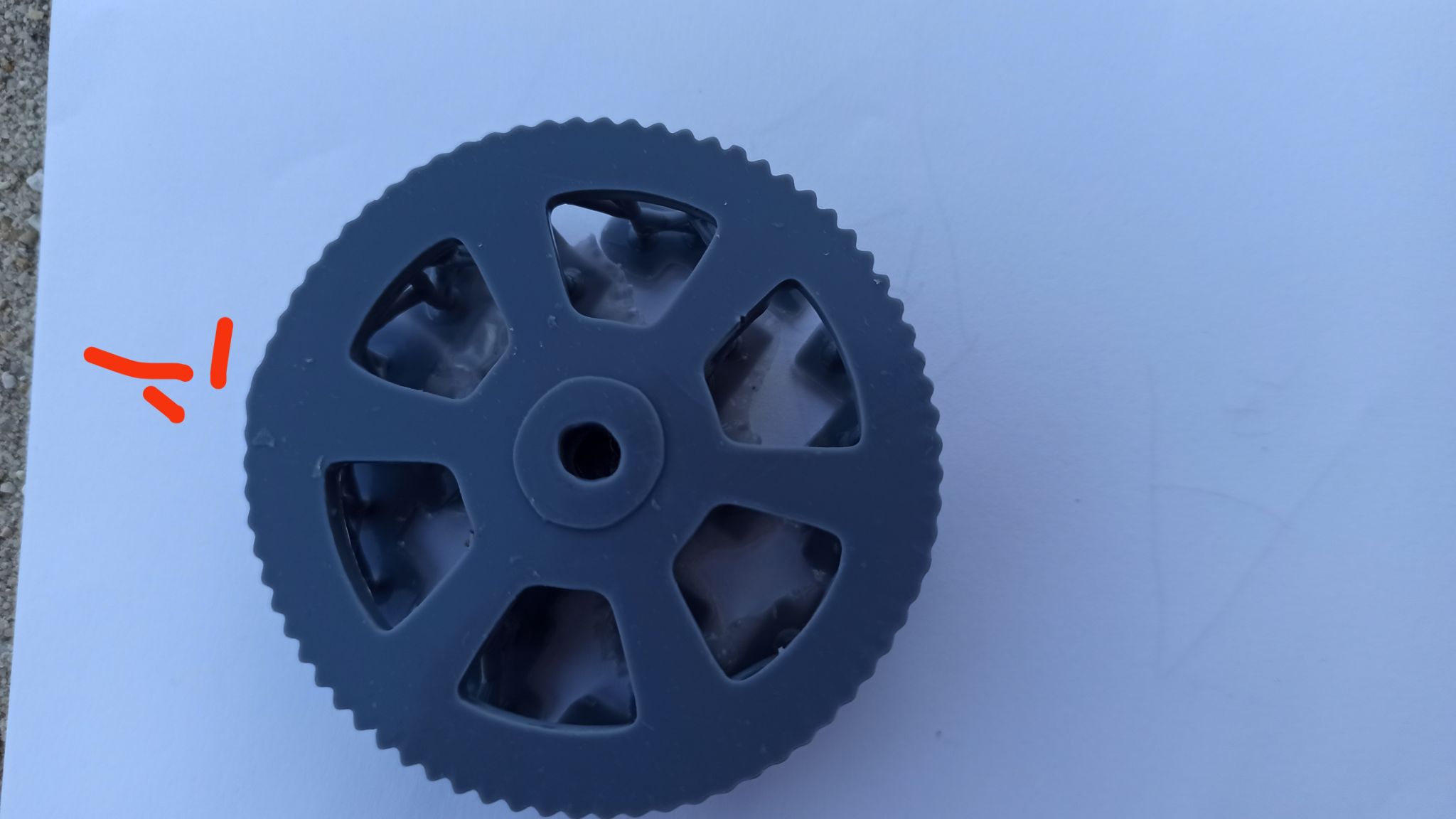

belliere Posté(e) Aout 29, 2022 Auteur Partager Posté(e) Aout 29, 2022 mon imprimante : elegoo mars2pro les dents de mon engrenage sont à peine marquées du côté du trait rouge elles sont même inexistantes. alors que sur chitubox le modèle est parfait j'ai modifié les parametres pour en arriver à ceux que je vous envoie . Mais le resultat n'est pas là Lien vers le commentaire Partager sur d’autres sites More sharing options...
Titouvol Posté(e) Aout 29, 2022 Partager Posté(e) Aout 29, 2022 (modifié) La mars2pro ce n'est pas une monochrome ? Si c'est le cas j'ai bien peur que tes 40 secondes d'exposition soient beauuuuucoup trop ! Ce qui ferait polymériser la résine au dela du nécessaire et toucherait les zones avoisinantes, pourrissant tes détails. Cherche sur le web mais je crois que c'est plutôt dans les 3 secondes. Modifié (le) Aout 29, 2022 par Titouvol Lien vers le commentaire Partager sur d’autres sites More sharing options...
Ironblue Posté(e) Aout 29, 2022 Partager Posté(e) Aout 29, 2022 (modifié) Pour ce qui est des paramètres de la machine, je ne connais pas la mars2pro donc je peux rien dire sauf que si c'est comme le souligne Titouvol une monochrome, il a raison pour l'expo. Par contre l'orientation de ta pièce n'est pas top, on évite d'imprimer à plat en sla, faut incliner la pièces même si du coup ça prend plus de temps. Modifié (le) Aout 29, 2022 par Ironblue Lien vers le commentaire Partager sur d’autres sites More sharing options...
belliere Posté(e) Aout 29, 2022 Auteur Partager Posté(e) Aout 29, 2022 merci je recommence et je vous tiens au courant lorsque je baisse l'exposition il ne se pass absolument rien. rien ne s'imprime Lien vers le commentaire Partager sur d’autres sites More sharing options...
Titouvol Posté(e) Septembre 1, 2022 Partager Posté(e) Septembre 1, 2022 Bon déjà ça gache moins de résine ... c'est déjà ça ! Sinon plus sérieusement ... c'est quoi comme résine que tu utilises ? Ton imprimante est bien monochrome ? au cas ou il y a une ancienne version avec quasi le même nom et que tu n'ai pas donné la ref complète. Pour la première couche il faut toujours conserver une expo plus longue (sans monter à 80 secondes). Lien vers le commentaire Partager sur d’autres sites More sharing options...
belliere Posté(e) Septembre 1, 2022 Auteur Partager Posté(e) Septembre 1, 2022 la resine est ESUN eresin pro pla reglage 8s et 60s pour la premiere couche . le resulta 'est beaucoup mieux mais pas parfait les faces playes ne sont pas reellement plates mais avec des vagues (trés legeres) lors des essais précédents la resine etait ABS-like le resultat etait desastreux. l'imprimante est neuve elegoo mars 2pro Lien vers le commentaire Partager sur d’autres sites More sharing options...
Titouvol Posté(e) Septembre 1, 2022 Partager Posté(e) Septembre 1, 2022 Tu imprimes réellement à plat ? As tu essayé de faire comme conseille @Ironblue de ne pas imprimer à plat. Cela simplifie les mouvements et l'écoulement de la résine lors de l'impression. Lien vers le commentaire Partager sur d’autres sites More sharing options...
