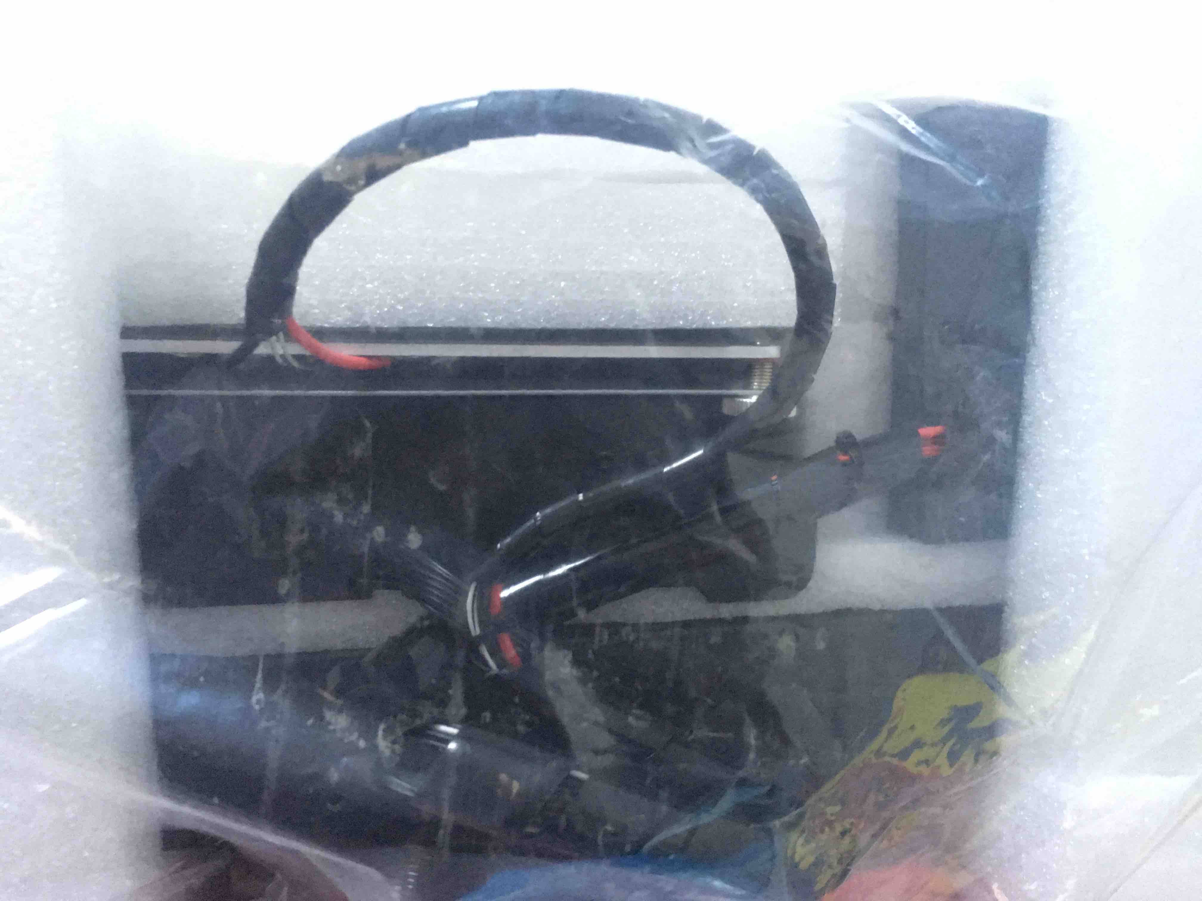

Elle est arrivée, du moins une I3 V2.1.... pas une I3 plus.
Juste pour être sur de pas passer pour un idiot auprès de la société en demandant un échange, les possesseurs de I3plus se souviennent-ils de l'aspect des blocs dans le polystyrène ? çà ressemblait à çà ?

Juste pour signaler que le service de vente "Overseas" est super réactif et au top....
Je leur ai signaler qu'il y a avait erreur, ils m'ont répondu directement que c'était une erreur de leur part et m'ont proposé soit de renvoyer la v2 pour un remplacement, soit  de me rembourser la différence de prix si je souhaitais la garder. Vu que je souhaite avoir une i3+, ils m'envoient la nouvelle et arrange la reprise de l'ancienne en parallèle. Pas besoin d'attendre des plombes qu'ils la reçoivent !

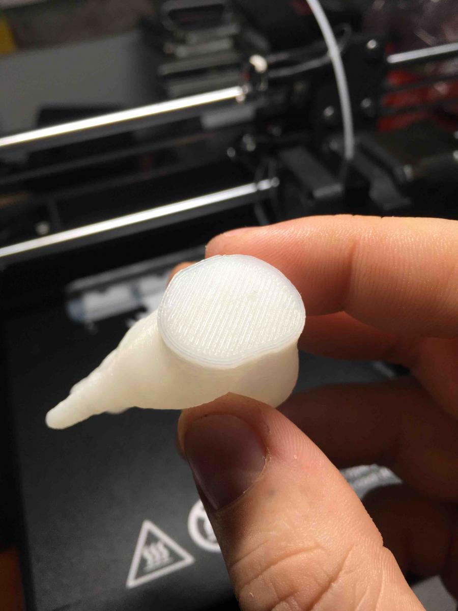

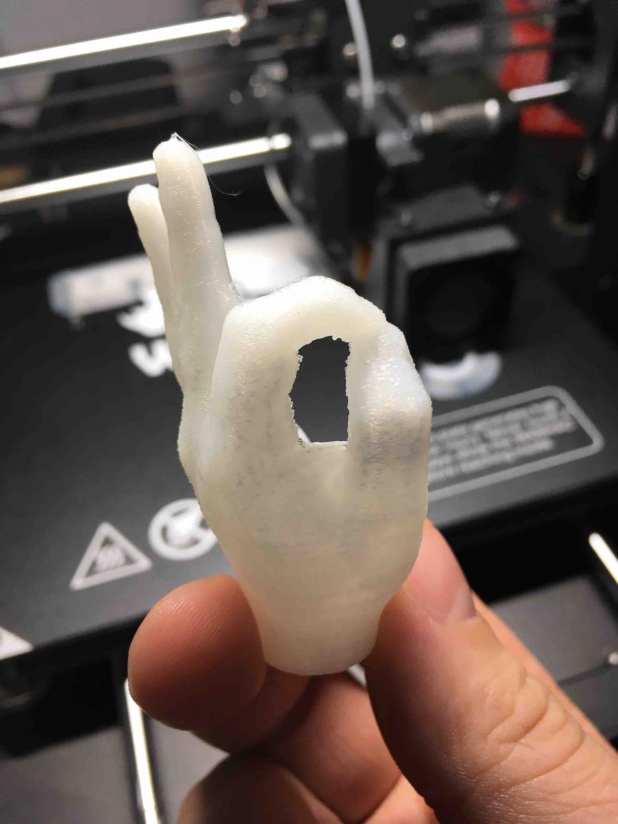

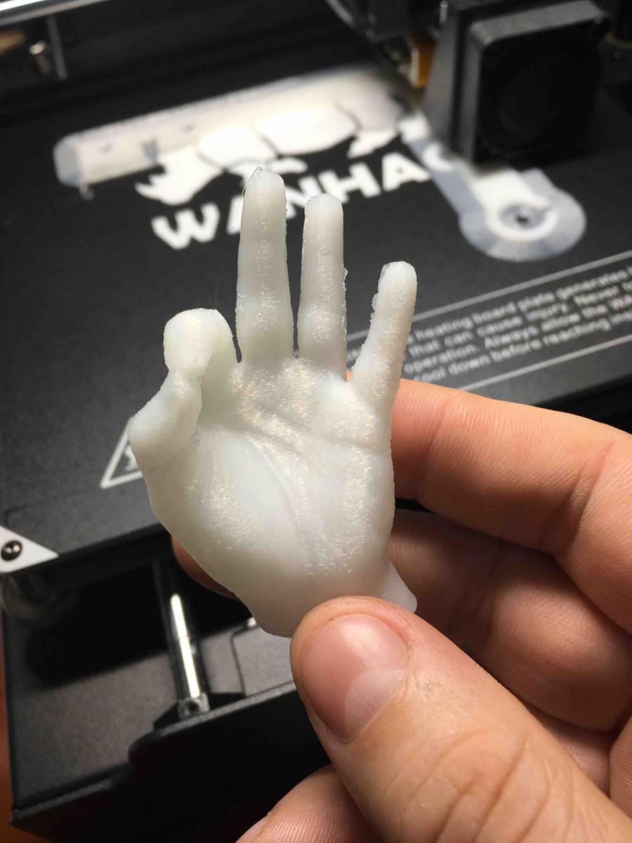

Voila les photos promises... comme dit plus haut, je pense améliorer le refroidissement pour éviter les bavures au niveau de l'index.
Pensez-vous que çà vaille le coup de jouer avec le débit de fil au vu de la surface inférieure de la main ?

Pour la main, c'est le gcode fourni avec la carte SD, donc aucune idée (mais l'impression a pas duré super longtemps)...
Pour le reste, faut que je regarde, mais j'ai pas change ce paramètre dans cura (je n'ai pas reussi a installer la version mac fournie sur la carte SD, donc c'est le cura normal), machine réglée sur "Prusa" si je me souviens bien...
