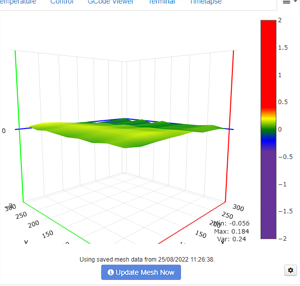

Pyroa Posté(e) Septembre 1, 2022 Partager Posté(e) Septembre 1, 2022 il y a 43 minutes, Bentamago a dit : Ah oui effectivement je ne règle rien du tout la dessus. Hmm.. j'ai vu qu'il y avait un truc de réglage automatique, ca vaut le coup? Je crois c'est dans les 40€? Quand tu dis "ajouter 0.10 à la valeur affichée par l'imprimante" tu veux dire quoi ? il faut faire ça dans le slice ou sur l'imprimante directement ? Merci pour ton aide ! "le truc de réglage automatique" je pense que tu fais allusion au BL Touch et consort. Il n'a rien d'un réglage automatique. Il permet juste de faire le nivellement automatique du plateau en faisant des mesures et d'avoir la forme de la surface de ton plateau ex : Tu peux en acheter un si tu veux, mais cela ne te dispensera pas de régler le Z-Offset. Pour "l'affinage" de la mesure par pas de 0.1mm. il vaut mieux pour le moment que tu maitrise le réglage du Z-Offset Voici quelques tutos pour t'aider : Lien vers le commentaire Partager sur d’autres sites More sharing options...
