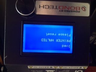

Bernard Jean Posté(e) Septembre 4, 2022 Partager Posté(e) Septembre 4, 2022 Bonjour à tous J'ai un petit problème à l'ouverture du fichier sur l'écran, il m'indique de faire un reset, mais comment faire un reset sur cette imprimante? Ci-joint photo de l'écran de l'écran. Là je suis bloqué, à l'affichage aucune touche ne fonctionne je dois donc éteindre celle-ci. merci Lien vers le commentaire Partager sur d’autres sites More sharing options...
Pyroa Posté(e) Septembre 4, 2022 Partager Posté(e) Septembre 4, 2022 c'est simple : tu l'éteint et tu la rallume Si le câble USB est branché il te faudra le débrancher au préalable car celui-ci va alimenter la carte contrôleur et l'eteindre et l'allumer ne fera rien. Lien vers le commentaire Partager sur d’autres sites More sharing options...
pommeverte Posté(e) Septembre 4, 2022 Partager Posté(e) Septembre 4, 2022 (modifié) Salut, Apparemment, tu n'as pas résolu ton problème depuis la dernière fois (voir ici). En plus des suggestions qui ont été faites à l'époque, tu pourrais vérifier la connectique, en cas d'oxydation des connecteurs. Sinon le reset proposé par savate (M502) n'est pas si compliqué à faire. Par contre, je pense que ce n'est pas une CR10 S pro mais une CR10 S tout court. L'écran est différent sur la pro Du coup, n'hésite pas à ajouter le nom de ton imprimante dans ton profil, c'est pratique pour te répondre. (voir ce message pour plus d'explications) Modifié (le) Septembre 4, 2022 par pommeverte Lien vers le commentaire Partager sur d’autres sites More sharing options...
fran6p Posté(e) Septembre 4, 2022 Partager Posté(e) Septembre 4, 2022 il y a 1 minute, pommeverte a dit : L'écran est différent Il est surtout orienté correctement ou alors l'imprimante et son boitier sont accrochés au plafond Lien vers le commentaire Partager sur d’autres sites More sharing options...
Bernard Jean Posté(e) Septembre 4, 2022 Auteur Partager Posté(e) Septembre 4, 2022 Bonjour Que faire? je n'ai pas de réponses qui fonctionnent, le reset on/off sans effet. Lien vers le commentaire Partager sur d’autres sites More sharing options...
pommeverte Posté(e) Septembre 4, 2022 Partager Posté(e) Septembre 4, 2022 Comme dans Marlin, il n'y a pas de message contenant "lved" ou "1ved", je serais tenté de flasher un nouveau firmware. Sinon, as-tu essayé de débrancher, machine éteinte, tous les éléments sauf l'écran et les thermistances du plateau et de la tête pour voir si tu avais toujours le message? Lien vers le commentaire Partager sur d’autres sites More sharing options...
Pyroa Posté(e) Septembre 4, 2022 Partager Posté(e) Septembre 4, 2022 Il y a 3 heures, Bernard Jean a dit : Bonjour Que faire? je n'ai pas de réponses qui fonctionnent, le reset on/off sans effet. Donc si je comprends bien, ce message apparait dès que tu allumes l'imprimante ? Si oui, effectivement à voir en suivant les conseils de @pommeverte ce que cela donne Si non quelles sont les actions que tu effectue qui amène à ce message ? Lien vers le commentaire Partager sur d’autres sites More sharing options...
fran6p Posté(e) Septembre 4, 2022 Partager Posté(e) Septembre 4, 2022 Il y a 4 heures, pommeverte a dit : il n'y a pas de message contenant "lved" ou "1ved", Il manque le début: «rece» => received (il me semble que ce problème est déjà arrivé ici sur ce forum mais c'était il y a bien longtemps). 1 Lien vers le commentaire Partager sur d’autres sites More sharing options...
Pyroa Posté(e) Septembre 4, 2022 Partager Posté(e) Septembre 4, 2022 il y a 31 minutes, fran6p a dit : Il manque le début: «rece» => received (il me semble que ce problème est déjà arrivé ici sur ce forum mais c'était il y a bien longtemps). effectivement @fran6p 1 Lien vers le commentaire Partager sur d’autres sites More sharing options...
