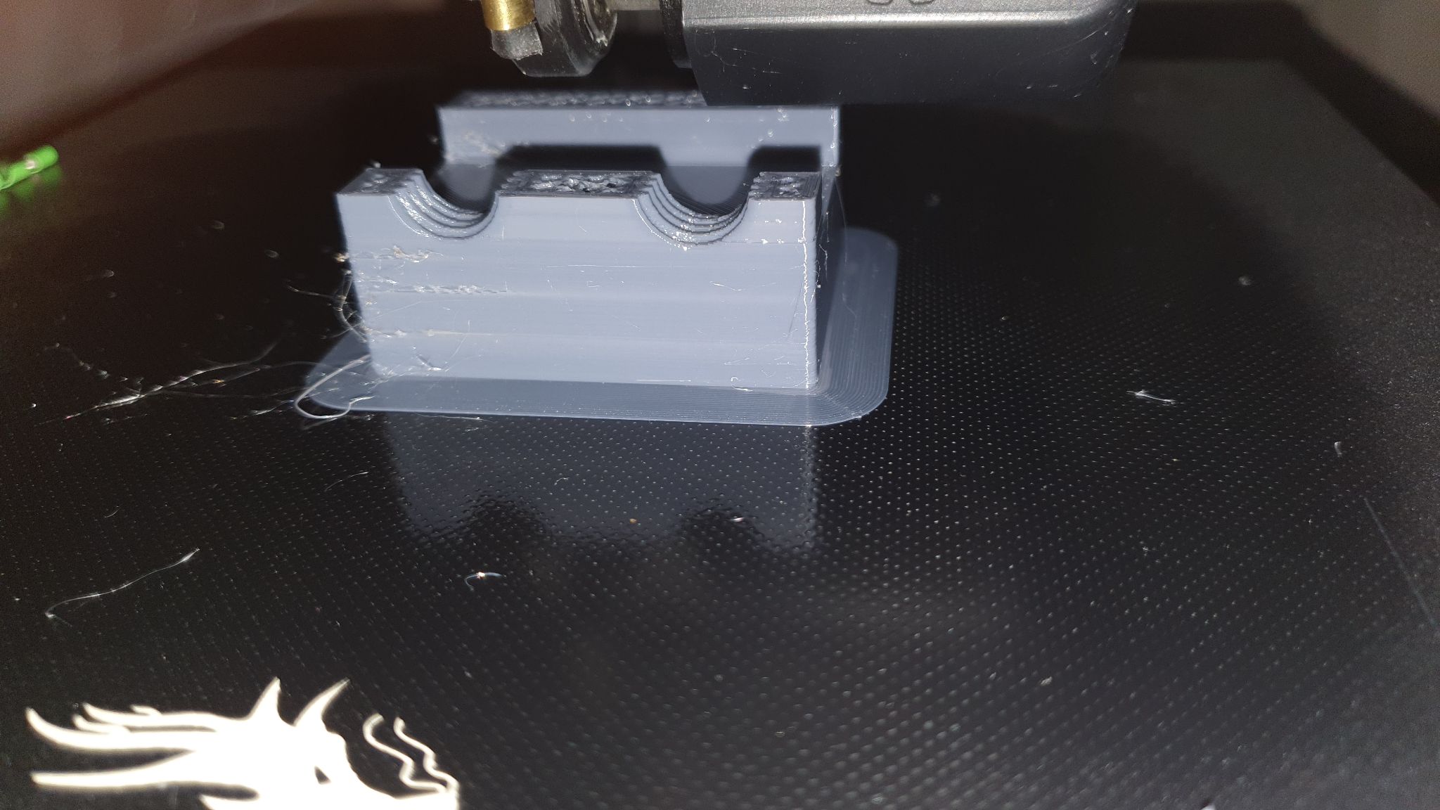

Adrila Posté(e) Septembre 4, 2022 Partager Posté(e) Septembre 4, 2022 Bonjour. J'imprime une pièce en petg avec mon ender 3 v2. Et ce truc ce passe. J'imprime à 240 plateau 70. Des solutions svp ? Lien vers le commentaire Partager sur d’autres sites More sharing options...
fran6p Posté(e) Septembre 5, 2022 Partager Posté(e) Septembre 5, 2022 Il y a 18 heures, Adrila a dit : Et ce truc ce passe. ??? Tu pourrais être plus explicite et détailler le problème ? Lien vers le commentaire Partager sur d’autres sites More sharing options...
methylene67 Posté(e) Septembre 5, 2022 Partager Posté(e) Septembre 5, 2022 (modifié) il y a 3 minutes, fran6p a dit : ??? Tu pourrais être plus explicite et détailler le problème ? Stringing, ventilation, sous extrusion dernière couche, buse bouchée ? … Modifié (le) Septembre 5, 2022 par methylene67 Lien vers le commentaire Partager sur d’autres sites More sharing options...
Savate Posté(e) Septembre 5, 2022 Partager Posté(e) Septembre 5, 2022 Il y a 18 heures, Adrila a dit : J'imprime à 240 plateau 70. Si le problème est que ça imprime dans le vide, ta buse est bouchée il faudra suivre la Titi's procédure : Lien vers le commentaire Partager sur d’autres sites More sharing options...
Adrila Posté(e) Septembre 5, 2022 Auteur Partager Posté(e) Septembre 5, 2022 En fait elle m'a sortit un super printemps en pla juste avant et après changement de filament et boum. Filament humide peut-être Lien vers le commentaire Partager sur d’autres sites More sharing options...

methylene67 Posté(e) Septembre 5, 2022 Partager Posté(e) Septembre 5, 2022 (modifié) Il y a 2 heures, Adrila a dit : Oh je voulais dire print mdr Autre piste vu que tu parles de PETG, heatbreak d’origine ? Parce que s’il n’est pas en full métal le PETG s’imprime aux limites voir au delà des températures que supporte le tube PTFE en contact avec la buse. Avec un Capricorn qui est de bien meilleur facture que la plupart des PTFE d’origine, tu montes en théorie un peu plus haut. L’idéal reste un heatbreak bi ou full métal qui empêche le tube PTFE de monter trop en température car plus en contact direct avec la buse. C’est une piste à suivre . Modifié (le) Septembre 5, 2022 par methylene67 Lien vers le commentaire Partager sur d’autres sites More sharing options...
Adrila Posté(e) Septembre 5, 2022 Auteur Partager Posté(e) Septembre 5, 2022 Moi j'imprime avec le truc d'origine de ender 3 v2 Lien vers le commentaire Partager sur d’autres sites More sharing options...
Adrila Posté(e) Septembre 6, 2022 Auteur Partager Posté(e) Septembre 6, 2022 Voilà deux même impression et j'ai les même defaut au mêmes endroits. Alors que les petite pièces sont niquels Lien vers le commentaire Partager sur d’autres sites More sharing options...
methylene67 Posté(e) Septembre 6, 2022 Partager Posté(e) Septembre 6, 2022 (modifié) Il y a 2 heures, Adrila a dit : Voilà deux même impression et j'ai les même defaut au mêmes endroits. Alors que les petite pièces sont niquels Tu as surtout du stringing de ce que je vois, ce qui avec le PETG est monnaie courante. Tu peux éventuellement essayer de baisser un peu la température (mais tu es déjà à 240 donc pas beaucoup de marge, tu peux essayer de descendre jusqu'à 225/230/235 voir si ça imprime encore). Sinon le PETG n'aime pas la ventilation, donc là aussi réduire au maximum (et la conserver surtout pour les ponts et les porte-à-faux. Modifié (le) Septembre 6, 2022 par methylene67 Lien vers le commentaire Partager sur d’autres sites More sharing options...
Adrila Posté(e) Septembre 6, 2022 Auteur Partager Posté(e) Septembre 6, 2022 il y a 18 minutes, methylene67 a dit : Tu as surtout du stringing de ce que je vois, ce qui avec le PETG est monnaie courante. Tu peux éventuellement essayer de baisser un peu la température (mais tu es déjà à 240 donc pas beaucoup de marge, tu peux essayer de descendre jusqu'à 225/230/235 voir si ça imprime encore). Sinon le PETG n'aime pas la ventilation, donc là aussi réduire au maximum (et la conserver surtout pour les ponts et les porte-à-faux. Merci mais comment régler le problème des défauts au même endroit. Lien vers le commentaire Partager sur d’autres sites More sharing options...
