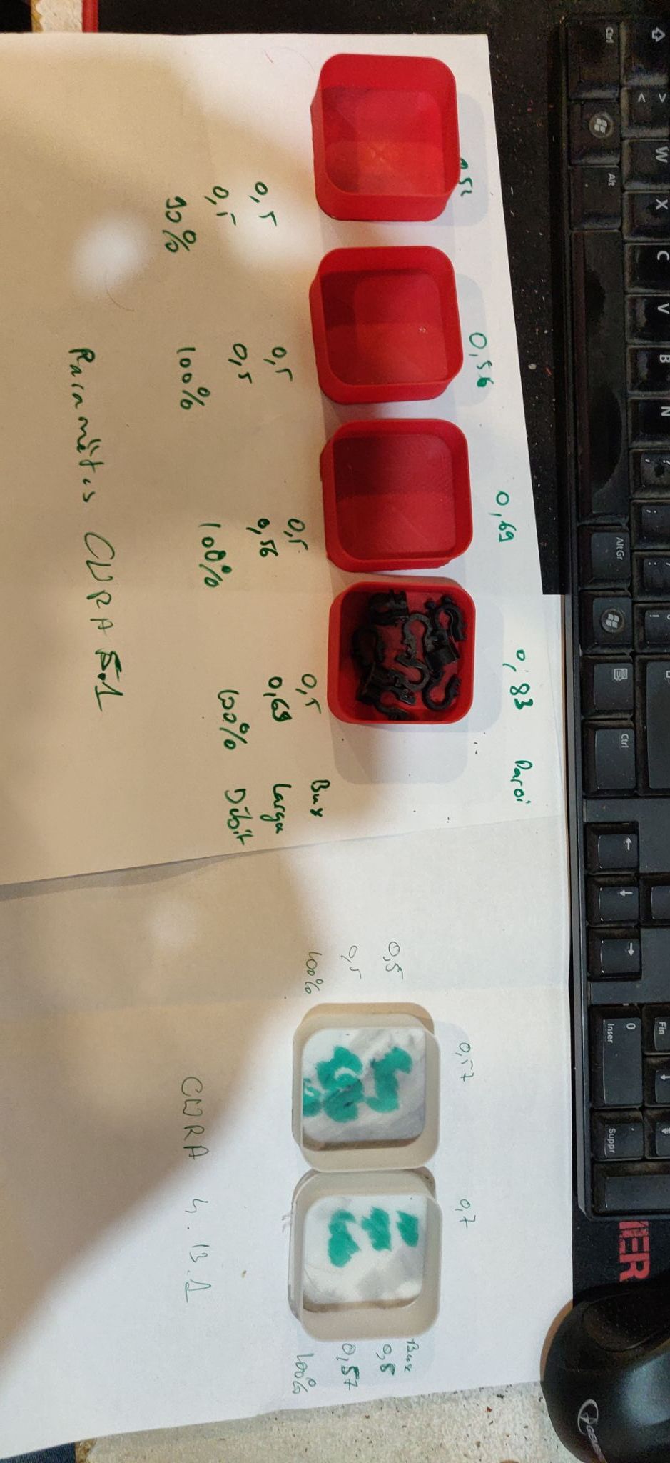

Je suis parti du résultat de l'impression en mode vase. Comme beaucoup, j'ai obtenu une valeur supérieure à la taille de ma buse. (buse de 0.5, largeur 0.56)
Je teste en changeant le débit pour obtenir 0.5mm, donc débit à 90%. Nickel, j'obtiens un petit 0.51. J'imprime un pièce, mais je la trouve fragile (les couches n'adhèrent pas bien)
Mais je me suis dit "Pourquoi changer la valeur de débit?". Si je connais ma vrai largeur de ligne autant la mettre dans CURA, et je laisse mon débit à 100% et Cura va faire son boulot avec ce paramètre
Donc je change la valeur de la largeur de ligne
image.png.bc7d57412f4cd5e486307a1c246a1a77.pngEt je la passe, à 0.56, et remets le débit à 100%.
Tout content, je lance quelques prints, sur le coup, aucun souci pendant l'impression, ni au retrait. Mais mes pièces ont un souci, elles ne s'assemblent pas.
Je les mesure, il n'y a rien qui va.
Je refait un calibrage complet des axes (étant sur de ma démarche). quelques dixièmes mais pas grand-chose. Et puis pour être sûr de mon coup, je refait un test en mode vase, mais en laissant ma valeur à 0.56.
Je reprends les épaisseurs. Tiens bizarre, je trouve 0.65 environ, je me dit quel con, j'ai inversé les chiffres à la frappe. Je mets donc la largeur à 0.65.
Puis je relance les pièces qui n'allaient pas. Mais là, gros soucis, ça va vraiment pas, mes parois sont super épaisses (2.8mm par endroit au lieu de 2mm, ça commence à faire).
Je refait un mode vase, misère de misère, je trouve 0.83 environ. Je cherche un peu (trop vite aussi, peut-être), et je tombe sur l'histoire des largeurs de ligne variable intégrées dans Cura 5.
Je me dis que si je repassais en version antérieure, ça règlerai tout. Que nenni, messire. La même.
Alors je passe sous S3D, je mets ma valeur de 0.56 à 100% de débit, j'imprime une pièce avec 3 lignes par paroi. Je contrôle. en moyenne, j'obtiens 1.71-1.73. Zut, c'est bon.
Et là, je me pose la question "Et si Cura utilisait le diamètre de la buse et la largeur de ligne pour changer le débit, genre petite règle de math?" "Et si ce n'était pas "diamètre de buse" mais "largeur de ligne réelle" et pas "Largeur de ligne" mais "Largeur de ligne souhaitée".

Disons que j'ai une largeur réelle de 0.5 mais que je veux 0.56, il faudrait que je passe à 112% de débit ((0.56/0.5)*100).
Mais comme ma largeur réelle est de 0.56, ça donne 0.56*1.12=0.6272 (on est pas loin de mon 0.65)
Et quand j'ai changé à 0.65, en prenant le même raisonnement, il aurait fallu avoir un débit ((0.65/0.5)*100, soit 130%
Mais comme ma largeur réelle est de 0.56, ça nous fait 0.845.
Je voudrais juste savoir,  je suis givré ou bien c'est déjà arriver??

Il y a 2 heures, fred5976 a dit :
t'est pas givré c'est juste que ton postulat de base n'est pas le bon ...
il me semble que tu n'a pas interpréter correctement cette notion de "largeur de ligne" ( qui est une valeur cible , on demande d'obtenir cette valeur en sortie ) et non comme de changer la taille du filament ou le diamètre de la buse ( qui sont des valeurs réel d'entré pour le trancheur )
Ce qui est décrit justement dans ce poste, on prend la largeur obtenu, et on ajuste le débit pour que la largeur corresponde à la largeur de buse.
Toutefois, en ayant consulter la vidéo de tamtam (à partir de 17min11). On le voit faire toutes les manip déjà décrite, jusque-là, rien d'anormal, mais pour une buse de 0.4, il demande une largeur de ligne de 0.5, et obtient un cordon de 0.49. Et il ajuste son débit pour obtenir 0.5 de cordon avec une buse de 0.4.
Mais, au regard de cette vidéo, si il avait mis 0.49 de largeur de ligne, il n'aurait pas eu besoin de changer le débit, donc rester à 100%. (Je précise dans la vidéo, il a l'air d'utiliser PrusaSlicer)
D'où mon approche différente et peut être erroné d'avoir voulu faire de même avec Cura.
Si je reprends le cas 0.56 de largeur de ligne, obtention d'un "vase" d'épaisseur 0.65, j'aurai du passer le débit à 86.15% pour obtenir les 0.56. Mais personnellement, déjà pour obtenir 0.5 de largeur pour 0.5 de buse, je trouvais le résultat faiblard en terme de solidité à 91% alors 86%.
De même, mon dernier cas 0.65, obtenu 0.83, on descend carrément à 78,31 de débit.
Je comprends que Cura, pour donner une largeur demandée, augmente (de manière cachée) son débit, que l'on change pour obtenir la valeur souhaitée.
Mais effectivement, tu as raison, en remettant tout dans l'ordre, ça me parait plus clair.
Maintenant, j'ai toute une série de cube en mode vase. Et j'en aurai 1 de plus à chaque fois que je voudrais changer de largeur de ligne.
