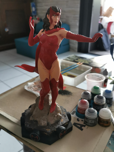

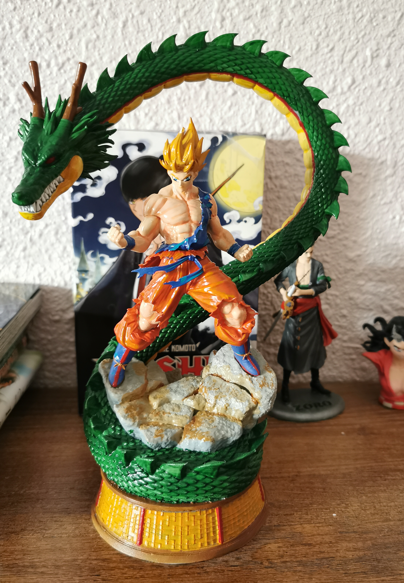

MrMagounet Posté(e) Septembre 10, 2022 Partager Posté(e) Septembre 10, 2022 @SwordFire je suis d'accord mon ami ci dessus, un grand imprimante résine pour imprimer de grande pièce oui mais pas pour un novice en impression 3D, plus une imprimante résine a un grand bac qui tu est exposer a des galères, il est donc préférable d'apprendre a maitriser la petite résine actuelle. La LD-002H est un Mono 2K qui convient très bien pour débuter et ce faire la main, et avoir un détail plus que correcte. Pour ta question sur est il possible d'imprimer des figurine en FDM de qualité, je dirais tous dépend de la taille si tu imprimer une figurine de 10cm laisse tombe le FDM pour cela et oui dans ce cas la résine est conseiller, si tu veux des figurines de 30cm ou plus le FDM fait le taf (avec le post traitement qui va bien). Exemple d'une figurine en FDM que j'ai réaliser de 22cm + Socle = 28-30cm au total C'est une de mes première réalisation de Figurine mais le résultat est très honorable je trouve (depuis je fait bien mieux et aussi des figurines résines top mais plus petite). Après mon avis est le suivant lié a mon expérience, le filament j'en ai pour 15€/Kg (et je peux plus facilement économiser sur le remplissage), la Résine c'est plutôt 35€-40€/L (et encore pour les moins cher) on est a 3 fois le coup de la matière sur la Résine en gros. Ce que je fait Aujourd'hui c'est que je mixe si certaine pièce, quand j'ai des figurine par exemple dont un ou des sujet doivent être détaillé mais que la base et les décors sont massif, je fait les persos en résine et la base décor en FDM, Exemple ici : La base avec la partie basse de Shenron et les rocher sont en FDM impression en 0.20mm de le haut de Shenron + SonGoku en Résine. Si j'avais du faire la base en résine j'aurais passer prêt de la moitier d'une bouteille de résine car compliqué a évider réellement. (ce qui avec support figurine aurais fait un budget inutilement élever). J'utilise principalement la FLsun SR pour les impression FDM lié au figurine (car rapide et bonne qualité) et ma Photon M3 pour la Résine, qui me suffit emplement pour tous mes projet 7.6" de taille de plateau. Lien vers le commentaire Partager sur d’autres sites More sharing options...
