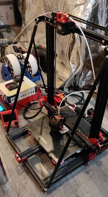

C'est pour vous présenter mon alfawise U20, que j'ai baptisé Jeanne Farmer (parce qu'elle est en Rouge et Noir, et qu'on l'entend pas quand elle chante).
A la base, elle était normale, mais un jour, sans crier gare, la carte mère m'a lâchement lâché.
Entre temps, j'avais récupéré une pauvre X3S, maltraitée, mais pareil dont la CM n'était pas des plus fiable.
Ensuite, je me suis mis au Tronxisme, et laissé de coté ce lot de pièce.

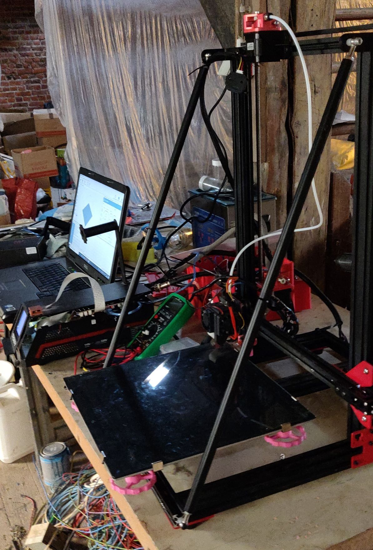

Et puis le confinement est arrivé (oui maintenant ça date). Et donc je suis mis en tête de faire revivre ce qui restait de la U20, mais en y apportant quelques modifs pour la mécanique.
Rigidification de la structure, tendeur de courroie en X, un dual Z, un hotend mix 2 couleurs, une ventilation sur mesure.IMG_20220913_152230.thumb.jpg.d75a9ad9010816c21b44d91f2a3dd23e.jpg
Le kit de rigidification est celui pour les CR-10 (et U20), le tendeur est fourni par Tronxy, le 2ème moteur Z, sa vis-écrou, le 2ème moteur extrudeur viennent de la X3S, le hot end est un NF Magic Dragon (que j'utilise sur ma X5SA-2E aussi). Et enfin les extrudeurs sont à double entrainement (des Crealty)
Pour la partie commande, j'ai longtemps hésité, et j'avais jeté mon dévolu sur une clone SKR 1.4 Turbo (SKR 1.5 Turbo de chez Two trees) avec des TMC2208 ainsi qu'un TFT35 E3. Pour plus de sécurité, le bed et la cartouche de la buse (70W) sont pilotés par Mosfet.
IMG_20220910_150345.jpg.83229ad6da9af3c8db4eb4d22f9ae64c.jpgIMG_20220910_150352.jpg.7c8ce3dd4779a10772bcba7295fe3b9c.jpg
Et enfin pour le câblage, j'ai réutilisé tout ce qui me tombait sous la main, j'ai rallongé, raccourci.

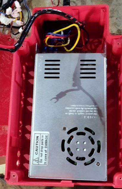

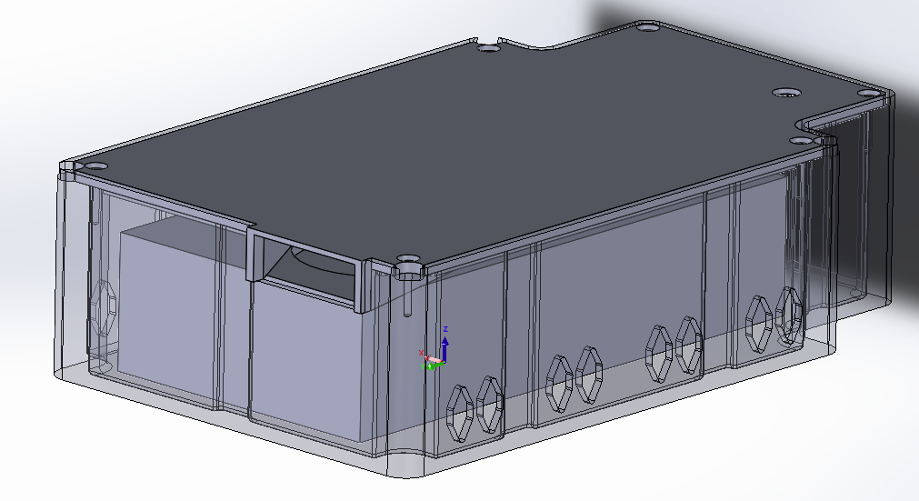

Le boitier est imprimé à partir de ça et pour l'alim, j'ai dessiné mon propre boitier adaptable sous celui de la CMimage.thumb.png.bcf9b34d72f9e9c158d8b23ad4aafac1.png

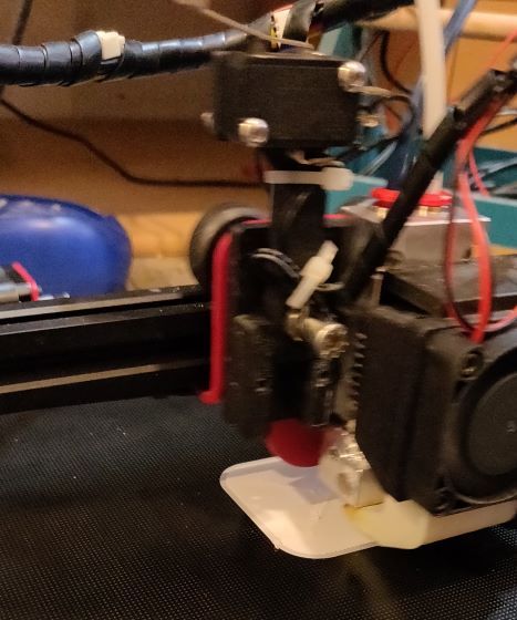

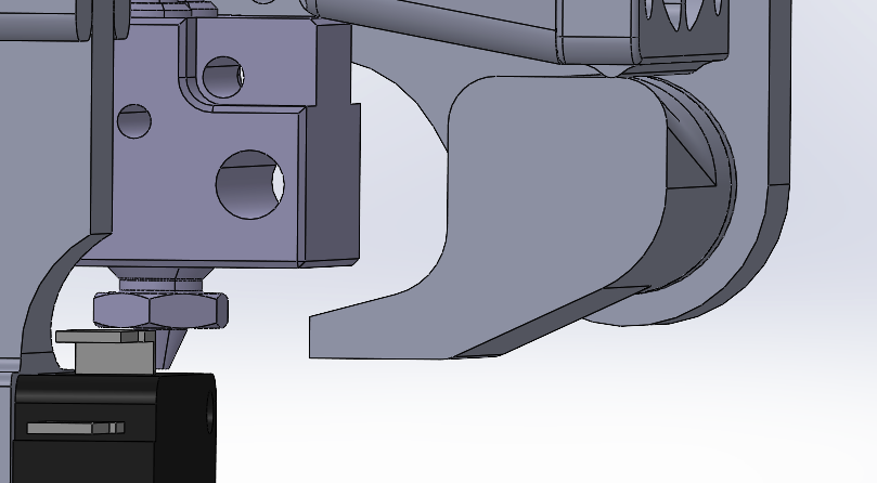

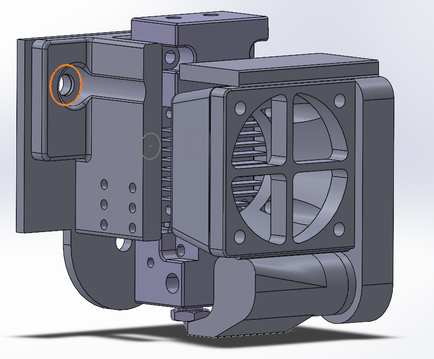

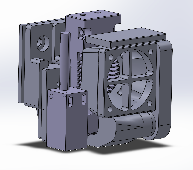

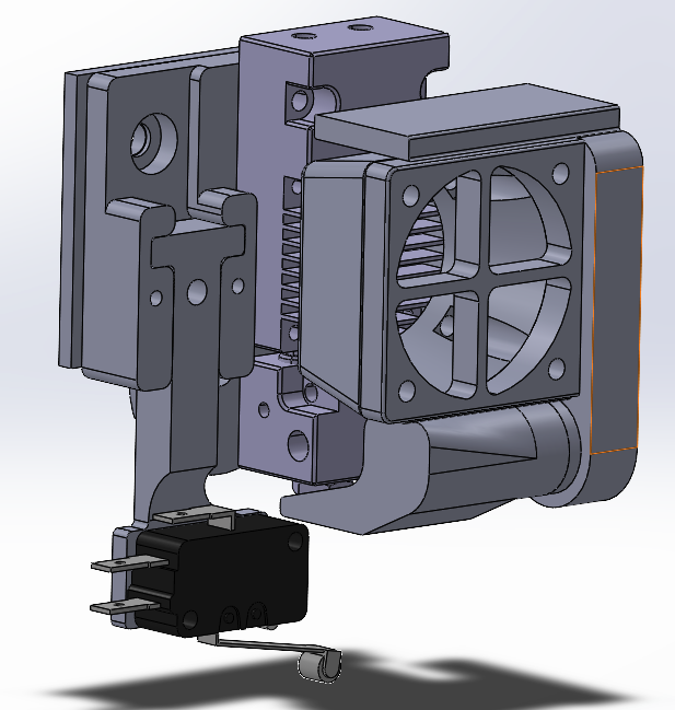

Il a fallu adapter le nouveau hotend au chariot de la U20, ne trouvant pas ce qui me convenait, j'ai tracé ça

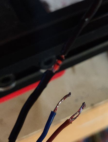

Je voulais réutiliser un capteur de proximité (6V-36V). Mais tout ne se passant pas vraiment comme je le souhaitai, j'ai cherché une solution plus simple. Et je vois, sur Thingiverse, des systèmes avec un simple contact et une clé allen. Alors, je pars sur cette solution

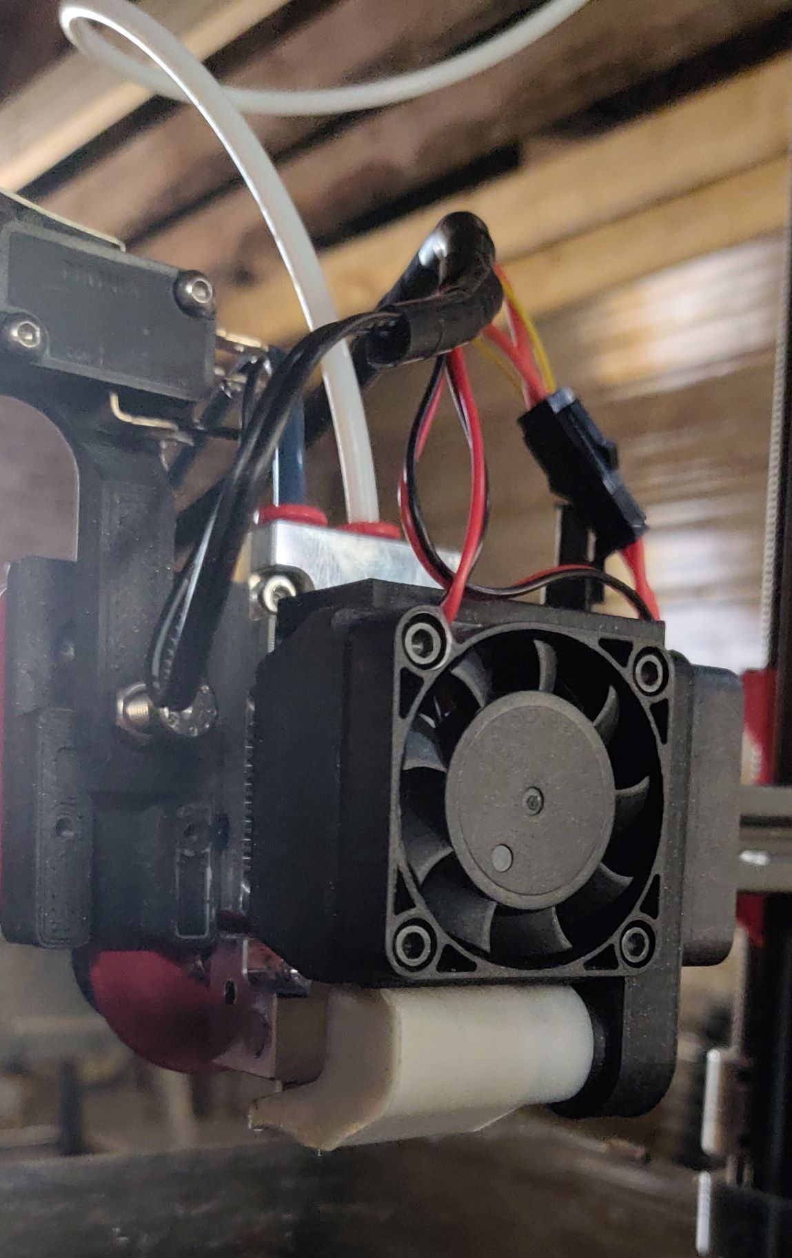

Ce qui donne ça une fois fini

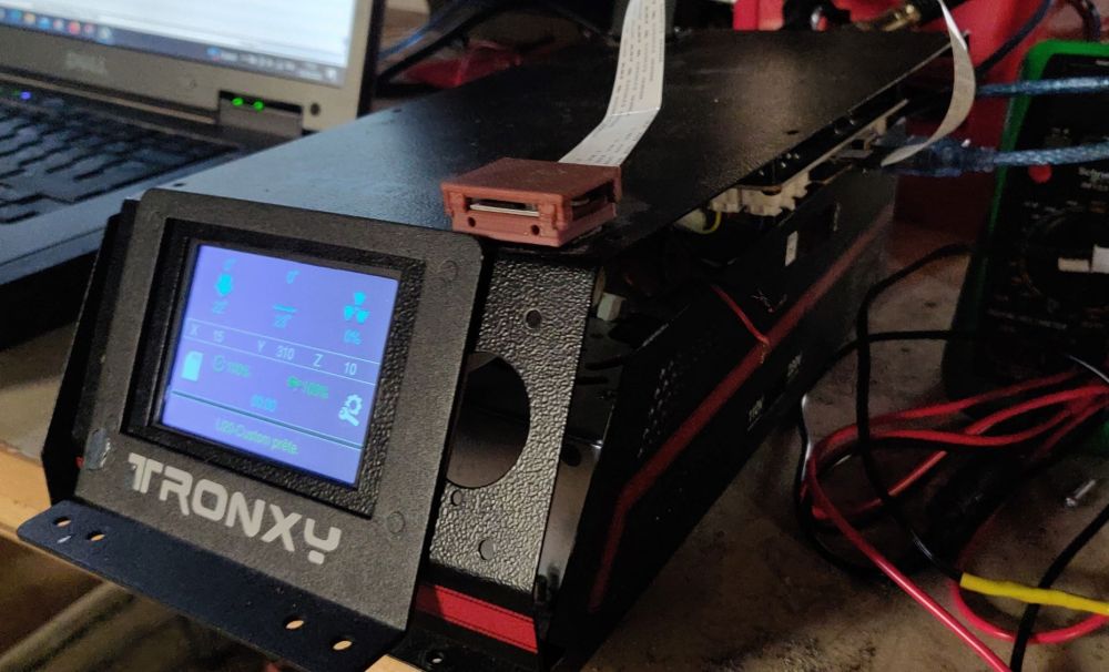

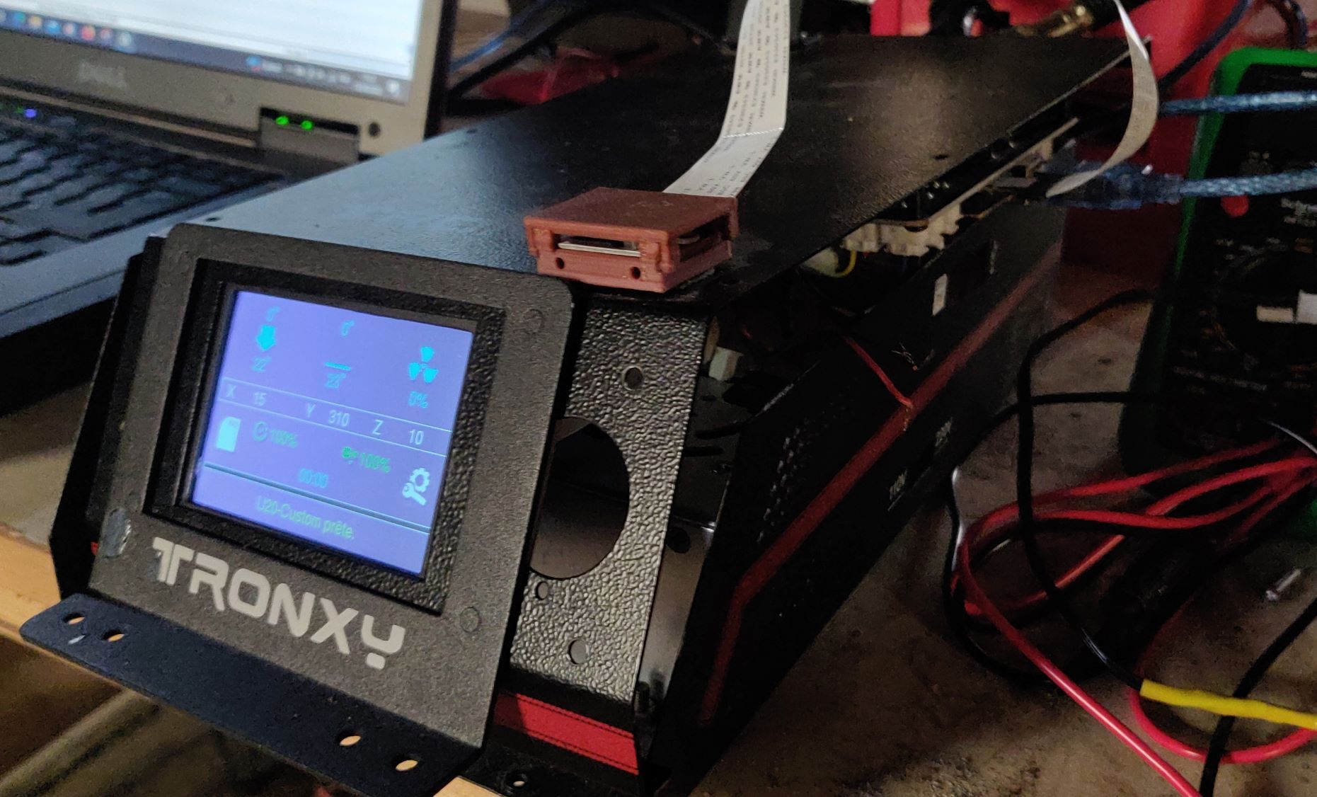

Je trouve dans mes cartons un carte mère Chitu d'une X5SA-500, ancienne version, et son écran.

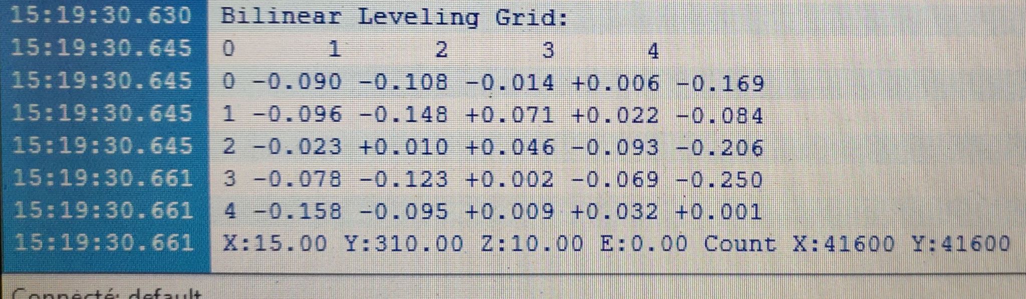

Je récupère le boitier de la X3S (je prends les copies à la fin), parce que celui de la U20 est sur ma X5SA normale. Compilage de Marlin, mise au point du capteur Z qui doit être retiré à certains moment mais remis à d'autres. Et finissage par le réglage du Z-OffsetIMG_20220913_152257.thumb.jpg.72e19b84ddd316f44cad361a2afaca87.jpg
Un petit M48 qui donne un résultat de 0.001 et des poussière
Et enfin, le moment temps attendu, le premier bed leveling.
Pas dégueux je trouve.

Au sujet du capteur Z, déployable manuellement, j'ai modifié configuration.h et configuration_adv.h en suivant les instructions ici. Enfin pas tout à 100%
J'ai activé et adapté
#define Z_PROBE_END_SCRIPT "G1 Z10 F12000\nG1 X15 Y310\nG1 Z0.5\nG1 Z10" (Pourquoi monter, descendre puis remonter Z, je sais pas c'était comme ça)
Pourquoi cette ligne là? Parce que j'enduis mon plateau de jus d'abs. Donc si je fais un G29, ou un G28, il faut que je puisse le faire correctement.
J'ai une vidéo du fonctionnement, mais visiblement les admin ont restreints les types de fichiers. 😞
Si à l'usage, le Z_Probe manuel ne me plait pas, je repasserai avec un capteur de proximité.
@Savate, pour info, j'ai laissé mon câble avec la diode dessus, la carte n'a pas grillé 🙂IMG_20220908_162637.jpg.b9ce0630962ae041d299dc5cb2cc8b74.jpgIMG_20220908_162628.jpg.0a56c09d23e1ef98d07526ee9f687502.jpg

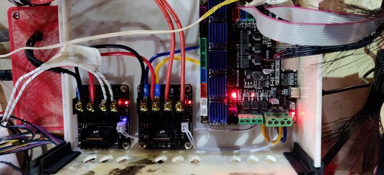

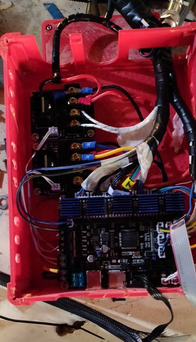

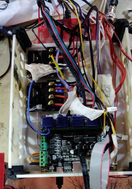

La carte est arrivée la semaine dernière.
Je suis donc reparti de presque zéro, ai refait un boitier, et ai compilé un nouveau firmware (dans un premier temps en hotend mix)
Contrôle de l'alimentation IMG_20220923_143252.jpg.472623749f50089e617005a1b826d0fc.jpg
Après l'injection du marlin, câblage des éléments de chauffe et contrôle que les sondes vont bien
IMG_20220923_150707.jpg.0179f3f462ec568036d376c1224fe623.jpgIMG_20220923_150700.jpg.5c18833b70c5c134b1102a01816ef681.jpg

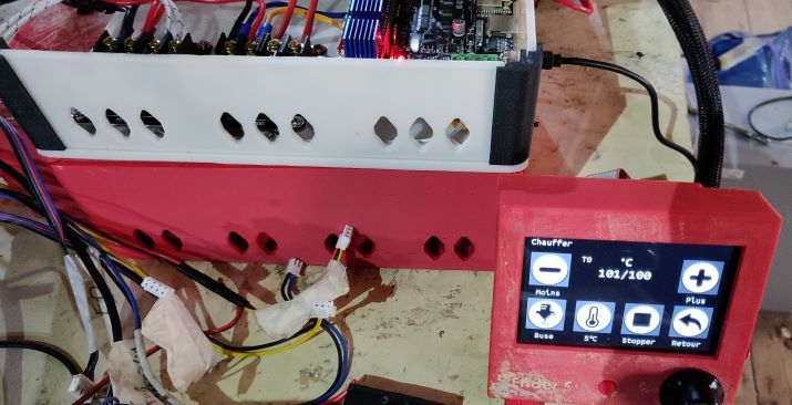

Alors j'avais lu que le TFT35 de chez BTT était possiblement compatible, j'en ai profité pour le tester.

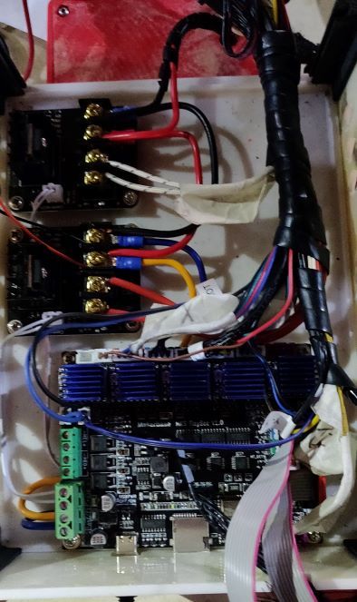

Le câblage de la chauffe étant bon, je suis passé au câblage du reste

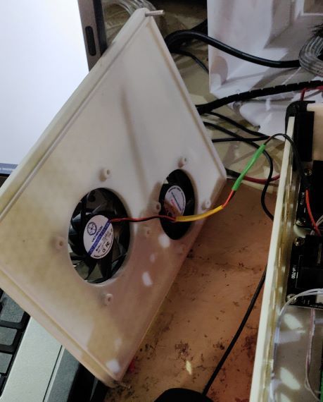

Je fais un peu de rangement pour ne pas gêner le refroidissement
Et enfin, cabler le capot avec les ventilos (un 60 et un 50 en 12V)

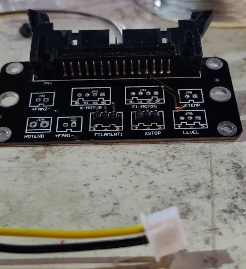

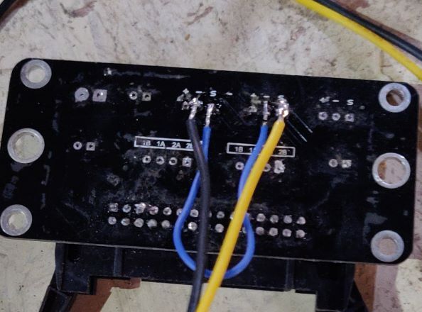

On arrive à la particularité de la Tinybee, elle n'a qu'un seul connecteur pour les capteur de filament. (Pour une machine qui a 2 sorties HE0 HE1, 2 drivers pour les extrudeurs, et 2 connecteurs pour les thermistances, va comprendre Charles...)
J'avais une carte d'extension provenant d'une X5SA dont j'avais dessoudé les connecteurs (dont la plupart sont utilisés pour avoir des éléments connectables sans avoir à ouvrir le boitier ni défaire le câblage).
IMG_20220924_151634.jpg.22c7692f2a0e85a78e519abf3a43a7ed.jpgIMG_20220924_151655.jpg.98cd2237746a3c7c45cbca9a1ad6bc39.jpg
J'ai donc mis en série mes capteurs de filament. Tester le fonctionnement hors CM, tout est ok.

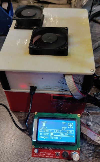

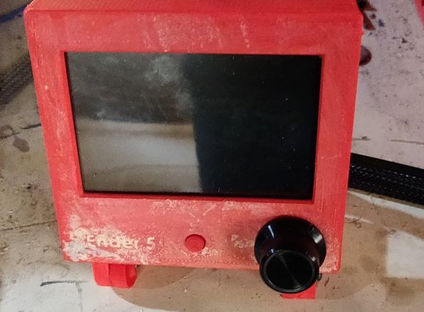

Je ne me suis pas étendu sur le TFT35. Déjà, j'ai passé du temps pour le "configurer", trouver les paramètres qui vont bien, le firmware qui va bien, chercher et trouver des infos (parfois contradictoires). Galérer de bug en bug, monsieur ne voulant pas changer d'outil en mode mix et rebootant, ensuite ne voulant plus permuter à marlin. Et pour ne rien arranger, la CM ne peux pas être mise à jour via SD (j'ai essayé #define SD_FIRMWARE_UPDATE, mais message d'erreur à la compilation) et bien sur je ne peux pas avoir le Wifi et le TFT en même temps (oui, j'ai oublié de le dire, la tinybee a une puce ESP32)
Au bout de trop nombreuse heures, arrive l'instant du premier print et là, misère de b*!?* de mer*?!*, la buse se déplace toute les 5 s (alors que toute la phase d'initilisation HOME-Chauffe bed-Autoleveling-chauffe cartouche-position de démarrage s'est passée sans problème).
Pour en avoir le coeur net, j'ai remplacé le TFT par un écran normal.
Et la aucun souciIMG_20220925_184722.jpg.6f51f04c17d365273fe293e479e4456d.jpgIMG_20220925_184743.jpg.64355a367afb553b402ce65891a6266f.jpgIMG_20220925_184757.jpg.f6aad85470346bed8e338882b05faf7f.jpg  Premier print, calibrage de la largeur de ligne ok, sans bug.

Ah oui, j'oubliai, pour les capteurs de filament, j'ai taillé la carte pour la loger dans le boitier.

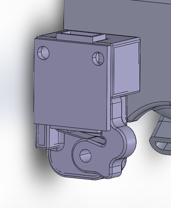

J'ai refait une interface pour mettre mon nouveau capteur
image.png.e6c922c8f611994877f384816fd49b6f.pngimage.png.171a74acdf94e108f1396422fcc0b21b.png sa construction se trouve ici.
Bien sur, j'ai refait un Z-Offset, un nouveau nivellement.
Normalement, aux vues des résultats que j'ai sur mes autres machines, ça devrait le faire
