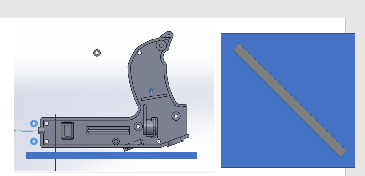

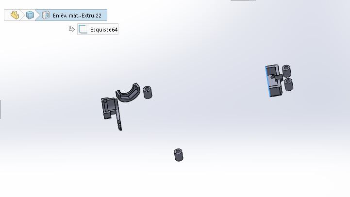

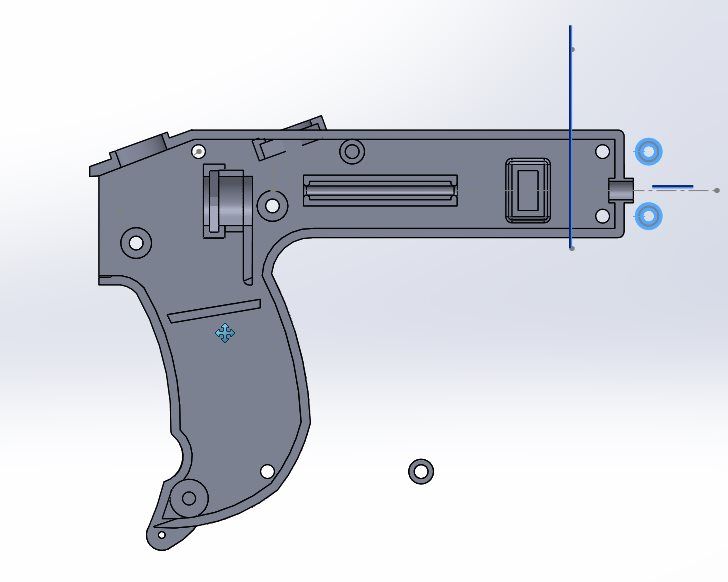

pou Posté(e) Septembre 17, 2022 Partager Posté(e) Septembre 17, 2022 (modifié) Bonjour J'ai fait une pièce trop longue pour l'imprimante aussi je dois la raccourcir, je suis passé de SW2013 à SW2018 et je suis perdu malgré les tutos . Une fois que j'ai fait la séparation et raccourcis la pièce, que je la recolle au plan de coupe je n'arrive pas à faire réapparaitre la deuxième pièce qui a été séparée et qui disparait de la fenetre de travail quand je commence à travailler sur la réduction de la première. De plus je n'arrive pas à mettre le SLPDRTsur le forum seulement l'image de mon travail Ici le fichier SLPDRT https://www.filemail.com/t/tAXbTIla c'est le fichier de base avant que je ne lui ajoute tous les bossages et autres afin de simplifier mes explications En attendant une aide bienvenue : bon week end Voilà ce que ça donne une fois que j'arrive à recoller les deux pièces , certains bossages ne sont plu en place Modifié (le) Septembre 17, 2022 par pou Lien vers le commentaire Partager sur d’autres sites More sharing options...
gerardm Posté(e) Septembre 18, 2022 Partager Posté(e) Septembre 18, 2022 Bonjour, Je suis sans doute très simpliste, mais si tu refaisais les bossages après, le problème serait solutionné ou pas ? Lien vers le commentaire Partager sur d’autres sites More sharing options...
Yellow T-pot Posté(e) Septembre 18, 2022 Partager Posté(e) Septembre 18, 2022 Hello, de ce que je vois, si tu le mets droit et en diagonale, ça semble passer sur ton plateau. A voir pour modifier peut-être le bossage sur le dessus de façon à éviter les supports et être bien à plat sur le plateau. A tester. Lien vers le commentaire Partager sur d’autres sites More sharing options...
pou Posté(e) Septembre 20, 2022 Auteur Partager Posté(e) Septembre 20, 2022 Bonjour à vous deux : gerardm : si tu regardes un peu mieux tu verras qu'à part les deux bossages j'ai le passages des boutons qui se retrouvent en vrac dans la pièce, ça devient compliqué et je pense qu'il doit y avoir une solution "plus propre" J'aurai volontiers appliqué ton idée s'il n'y avait eu que les bossages Yellow T-pot : oui il passe maintenant sur le plateau mais pas de la façon dont tu l'as positionné car je crains que les parties horizontales ne soient pas horizontales à la fin de l'impression. je l'ai imprimé à plat en ratiboisant la face exterieure des supports boutons de 0.5mm qui m'a permis d'avoir une surface de contact correcte avec le plateau Merci pour vos suggestions Lien vers le commentaire Partager sur d’autres sites More sharing options...
