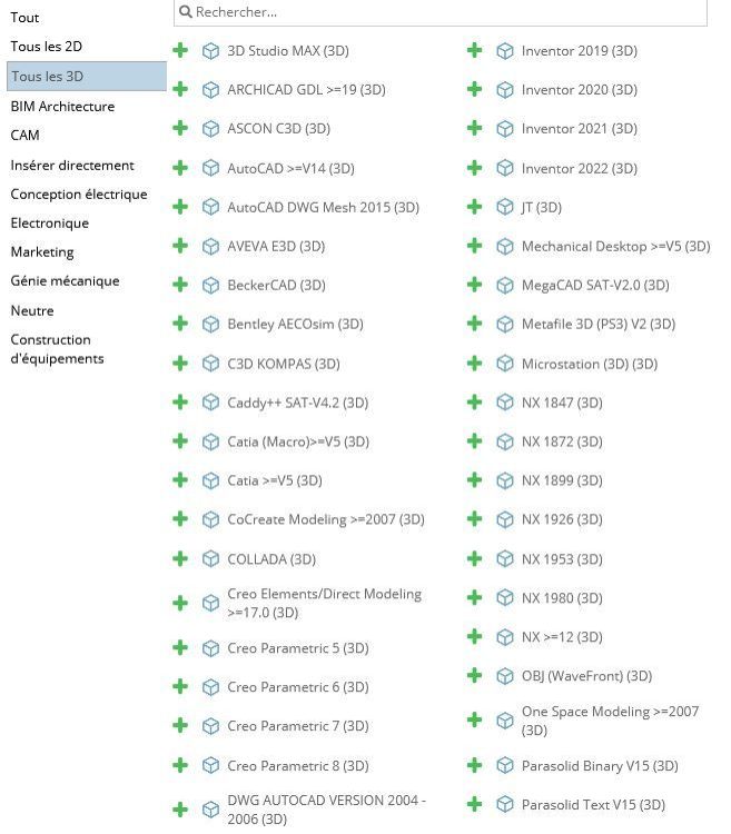

divers Posté(e) Septembre 19, 2022 Auteur Partager Posté(e) Septembre 19, 2022 (modifié) En Step tout est compatible et en fichiers propriétaires voici la liste chez PARTcommunity : Modifié (le) Septembre 19, 2022 par divers 1 Lien vers le commentaire Partager sur d’autres sites More sharing options...
