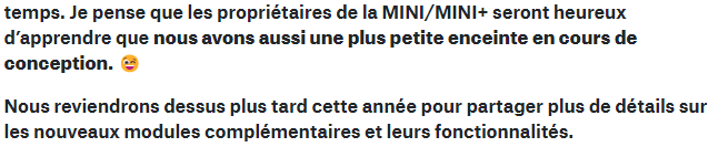

Aezio Posté(e) Septembre 19, 2022 Partager Posté(e) Septembre 19, 2022 Prusa a également annoncé être en train de travailler sur un caisson de taille réduite pour sa Mini+, par contre aucune date n'a été annoncée, donc ça risque de prendre au moins encore quelques mois. Dans l'article de blog à propos du caisson de la MK3S+, à la fin ils précisent : Lien vers le commentaire Partager sur d’autres sites More sharing options...
