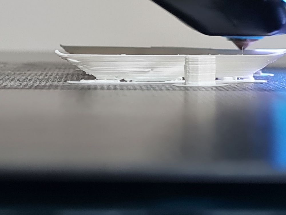

Chib0p Posté(e) Septembre 20, 2022 Posté(e) Septembre 20, 2022 Bonjour à tous, J'ai un problème depuis quelques temps maintenant. J'ai un décalage de mes impressions en X (voir photos) Ceci ne se fait pas sur toutes mes impressions. J'ai remarqué que le soucis apparait souvent lors d'une impression de type "boite" et de forme arrondi. Après quelques recherches, j'ai déjà tenté plusieurs choses : Resserrer les courroies, changer les roulettes, nettoyer la courroie et l'axe du moteur, vérifier les driver moteur... rien n'y fait. Je commence à désespérer un peu On m'a conseillé de peut être changer la courroie car mon imprimante à quand même 5ans . Si vous avez des choses à me faire tester, je suis preneur ! Merci par avance à vous
pommeverte Posté(e) Septembre 21, 2022 Posté(e) Septembre 21, 2022 (modifié) Salut, Peut-être que c'est simplement ta buse qui s'accroche momentanément dans une protubérance de filament comme ici: Citation Tu pourrais te faire une petite pièce test comme celle-ci et observer l'impression: tube.STL Tu pourrais également jeter un œil sur les Vref de tes pilotes de moteur. Modifié (le) Septembre 21, 2022 par pommeverte

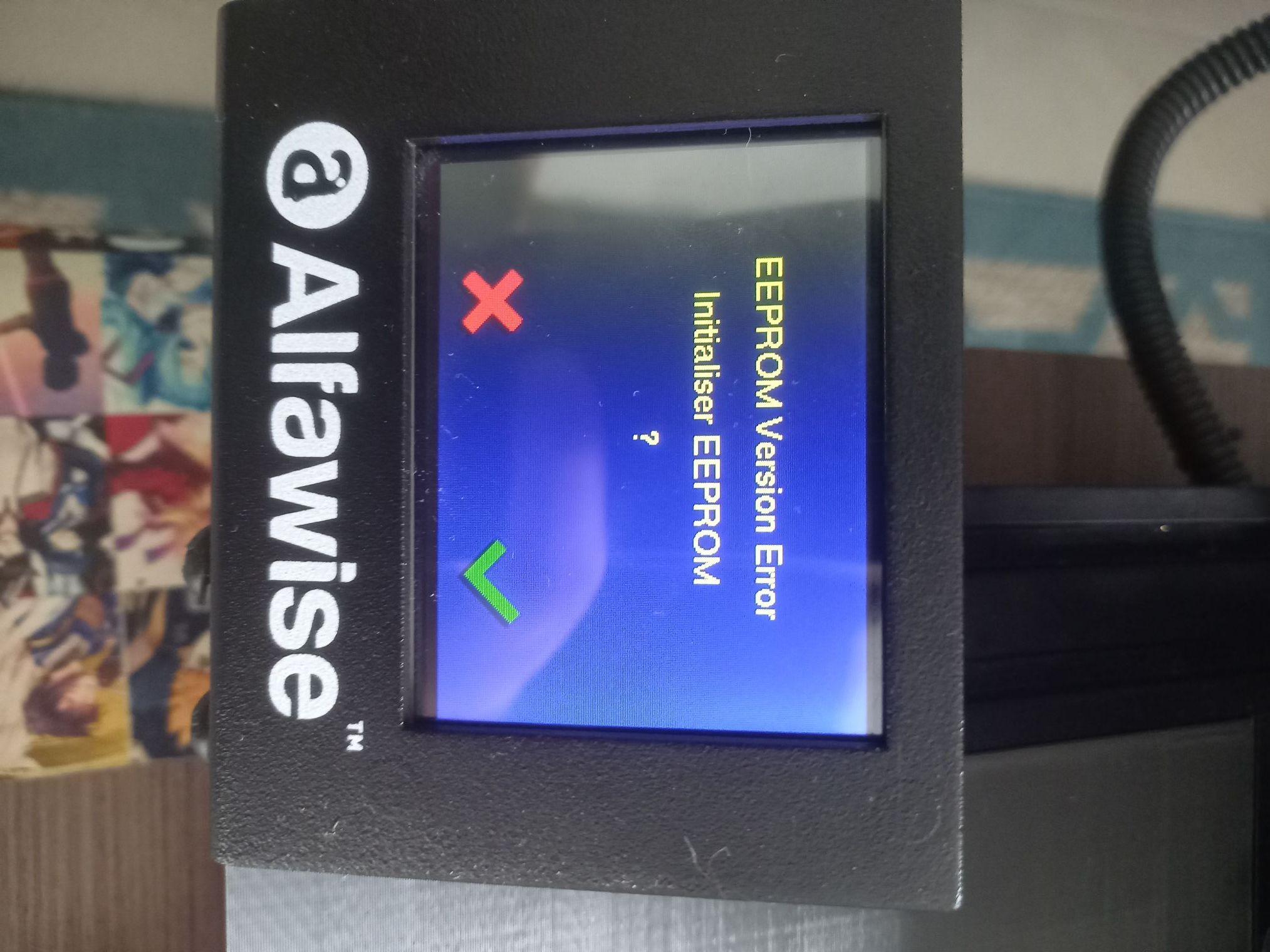

Chib0p Posté(e) Septembre 24, 2022 Auteur Posté(e) Septembre 24, 2022 il y a 7 minutes, pommeverte a dit : Bizarre ce Ver1.4 , mais bon, tu peux toujours essayer le firmware V1.9, rien ne va exploser, je te rassure Ha c'est un Marlin ? J'étais encore sur le firmware d'origine Par contre j'ai ce message d'erreur :
pommeverte Posté(e) Septembre 24, 2022 Posté(e) Septembre 24, 2022 (modifié) ce n'est pas vraiment un message d'erreur , il te demande si tu veux initialiser les paramètres. Il faut répondre oui, en espérant que tu avais noté les précédents paramètres dont le plus important: les pas/mm de l'extrudeur. Edit: il y a 5 minutes, Chib0p a dit : c'est un Marlin ? oui, V2.0.9.5 pour être précis Modifié (le) Septembre 24, 2022 par pommeverte
Chib0p Posté(e) Septembre 24, 2022 Auteur Posté(e) Septembre 24, 2022 il y a 2 minutes, pommeverte a dit : ce n'est pas vraiment un message d'erreur , il te demande si tu veux initialiser les paramètres. Il faut répondre oui, en espérant que tu avais noté les précédents paramètres dont le plus important: les pas/mm de l'extrudeur. Pas du tout Je peux encore revenir en arrière ? Sachant que je n'ai pas encore valider la demande d'initialisation
pommeverte Posté(e) Septembre 24, 2022 Posté(e) Septembre 24, 2022 (modifié) il y a 6 minutes, Chib0p a dit : Je peux encore revenir en arrière ? oui, tu réponds avec la croix et tu flashes l'ancien firmware PS: pour obtenir les paramètres, tu peux envoyer un M503 depuis Pronterface par exemple (plus d'infos ici) Modifié (le) Septembre 24, 2022 par pommeverte

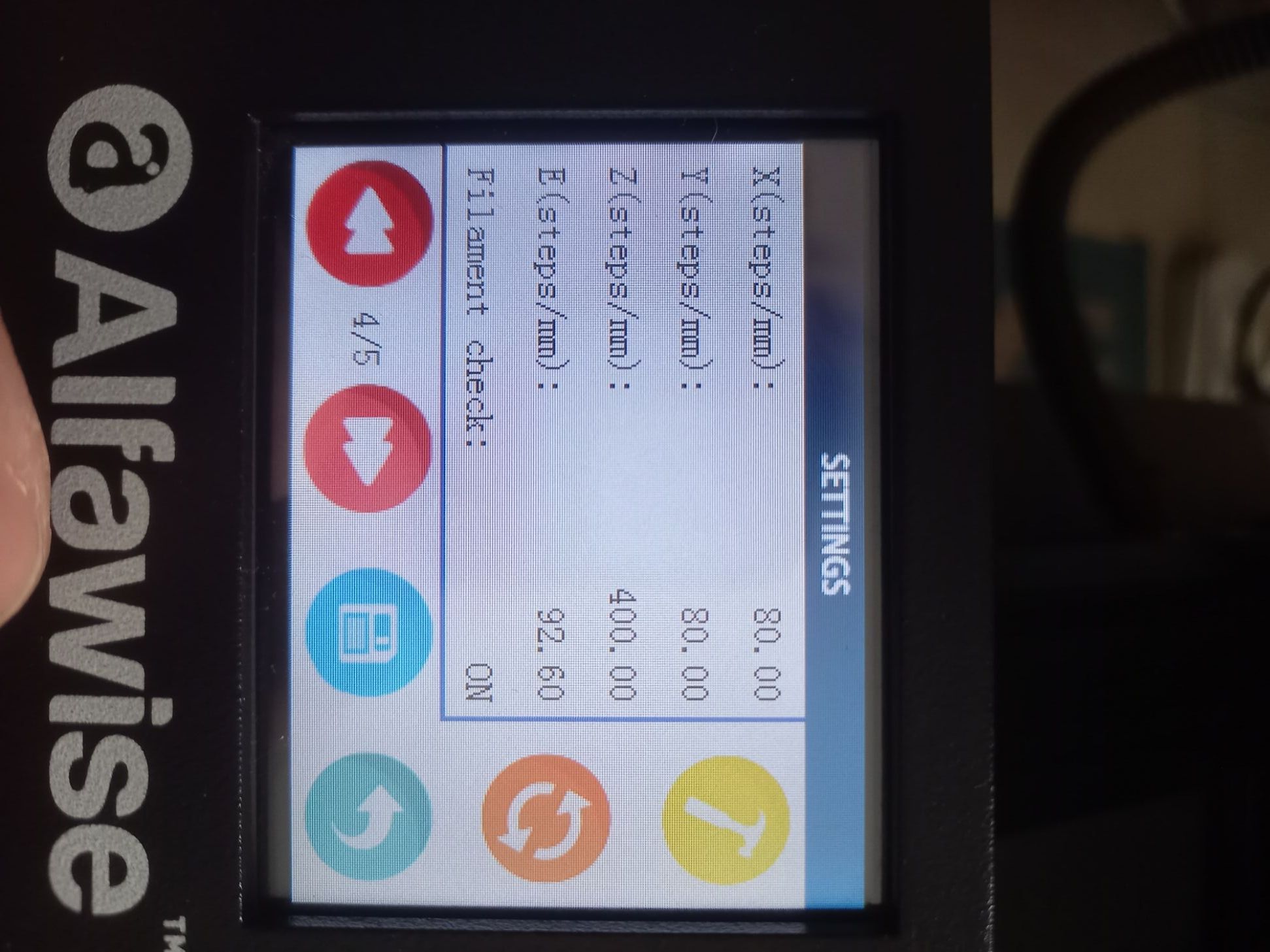

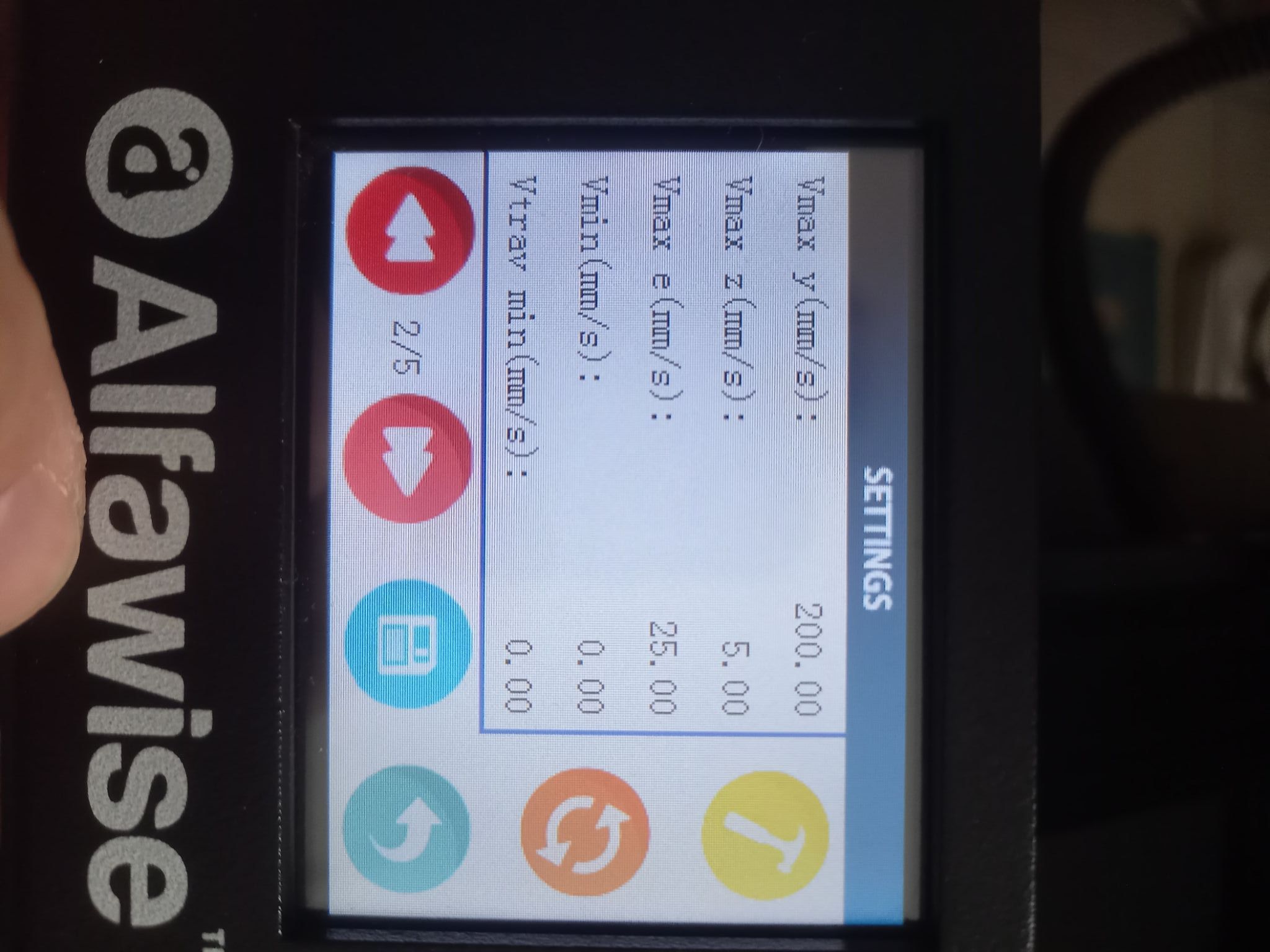

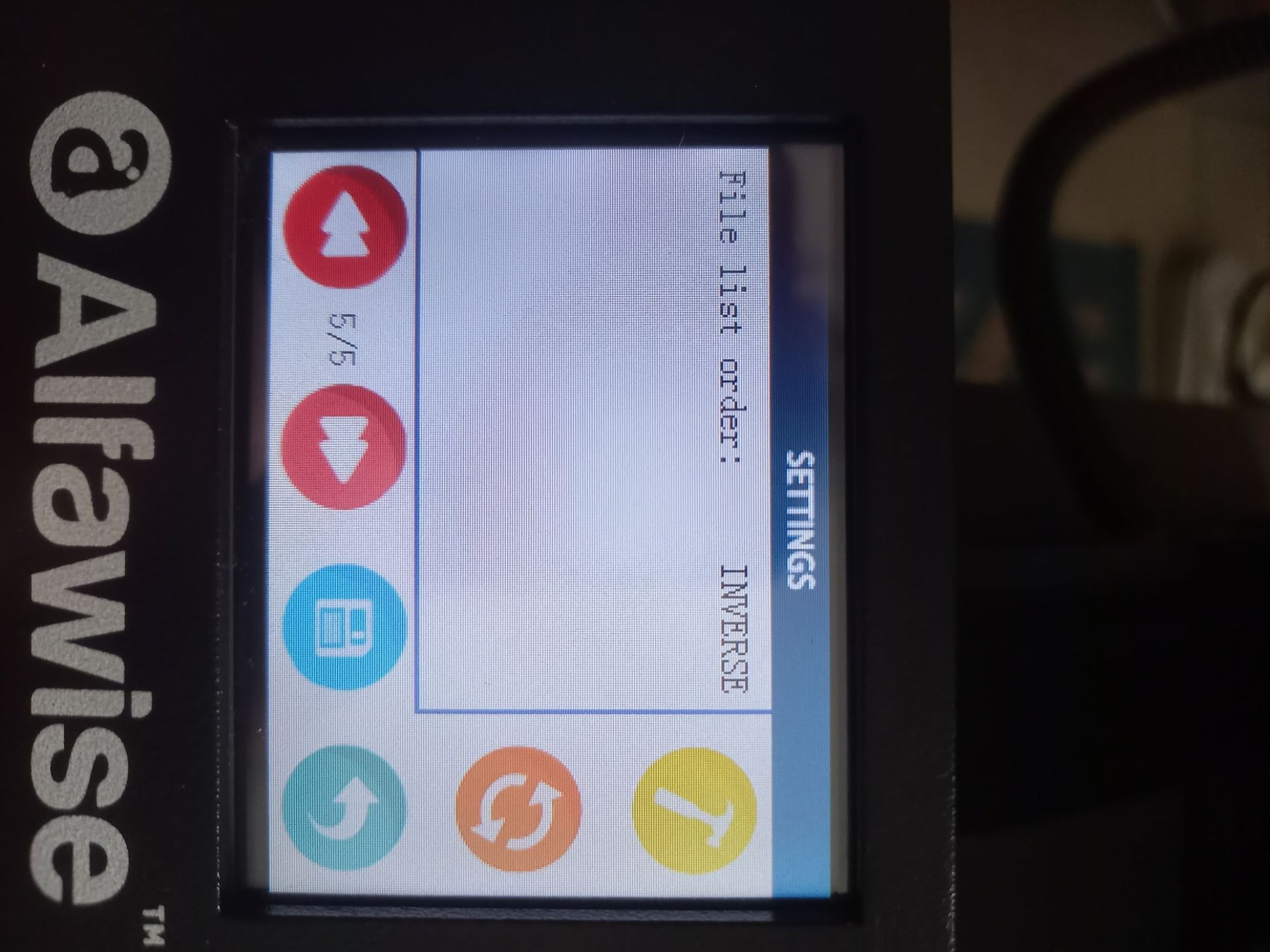

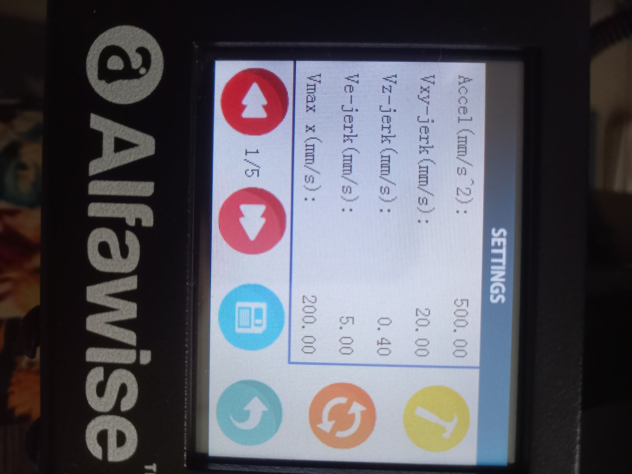

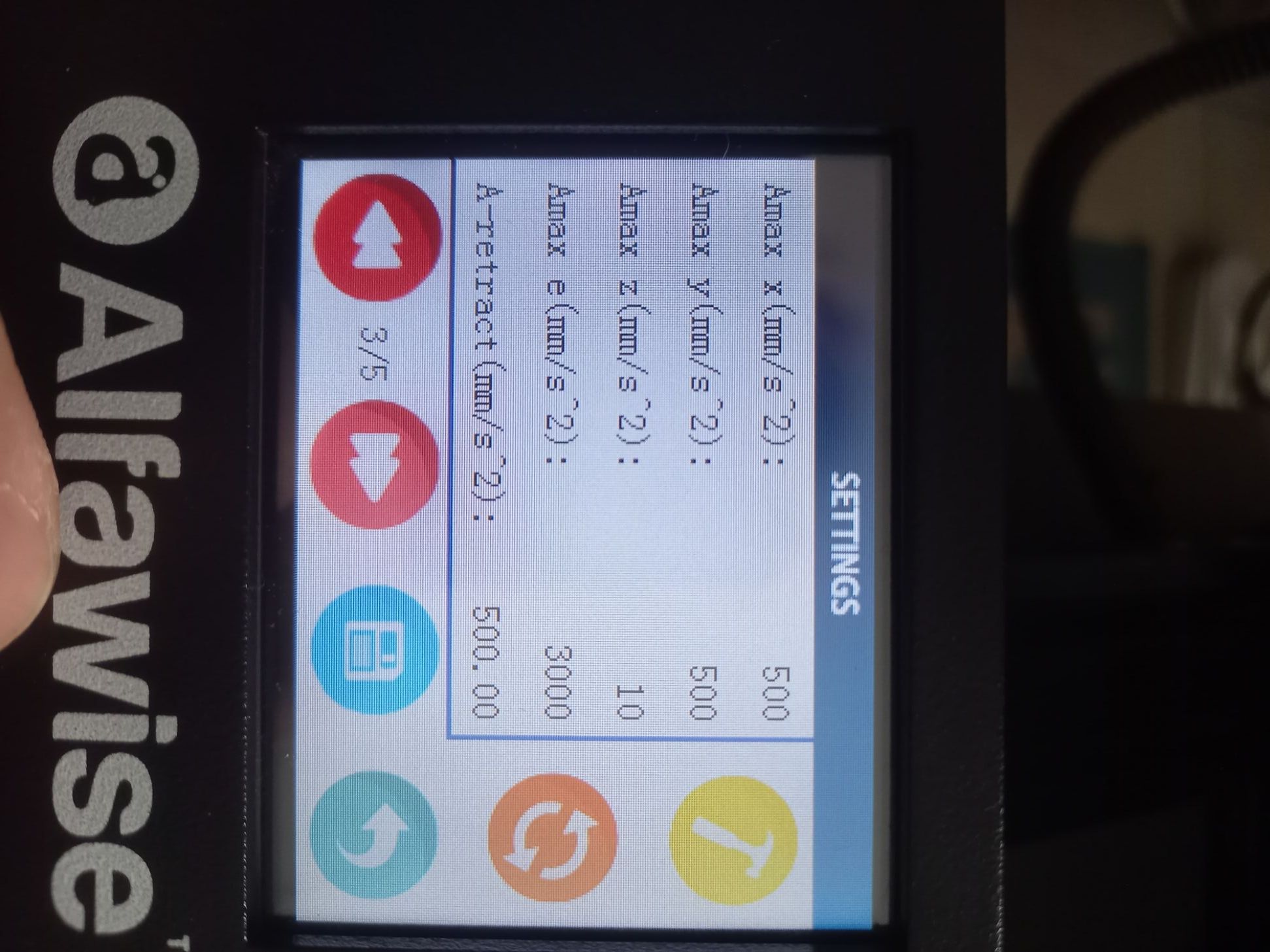

Chib0p Posté(e) Septembre 24, 2022 Auteur Posté(e) Septembre 24, 2022 Faut que je retrouve l'ancien firmware, je l'ai mis de coté je crois Je pose mes parametres ici, au cas ou tu verrais peut être une incohérence a ce niveau la Marlin n'a pas l'air de fonctionner pour le coup. Je vais dans les parametres et il reste bloqué directe
pommeverte Posté(e) Septembre 24, 2022 Posté(e) Septembre 24, 2022 (modifié) Pour tes paramètres, il n'y a rien qui me choque. Pour Marlin, est-ce que tu peux essayer la version V1.2? PS: lorsque tu ajoutes un message moins de 12h (ou peut-être 6h, j'ai l'impression) après le précédent (merci Mr de la Palice ), celui-ci est automatiquement ajouté au précédent. Du coup, je n'ai pas de notification du nouveau message. Si tu ajoutes mon pseudo dans le nouveau message, je devrais être alerté. Pour ajouter un pseudo, tu tapes @ suivi du nom que tu valides dans la liste qui apparait automatiquement. Modifié (le) Septembre 24, 2022 par pommeverte

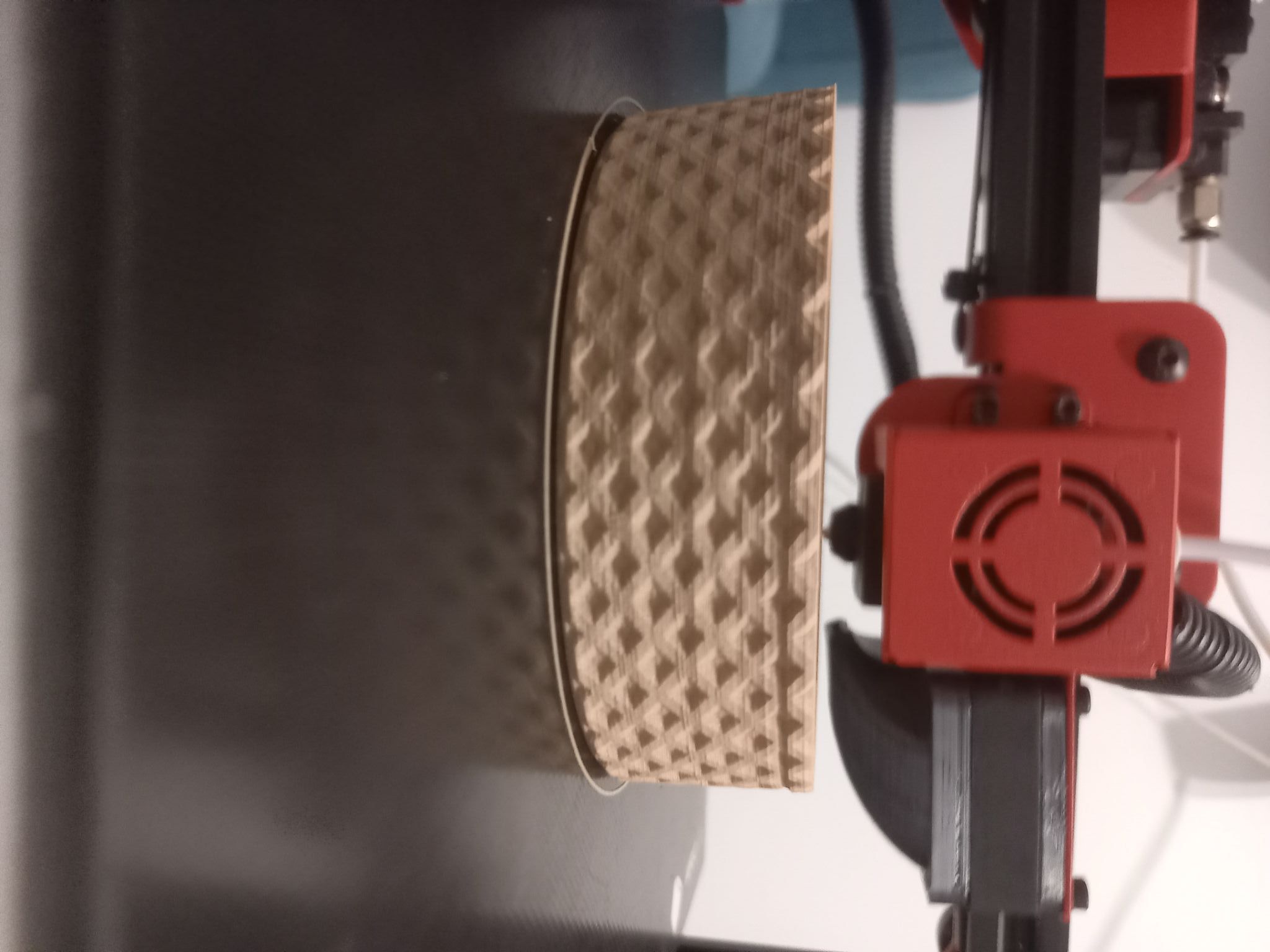

Chib0p Posté(e) Septembre 24, 2022 Auteur Posté(e) Septembre 24, 2022 il y a une heure, pommeverte a dit : A l'occasion, il faudrait régler les PIDs du plateau et de la buse (voir ce message). J'ai activé le linear avanced mais il est à 0, pour le régler / fignoler tes impressions, tu peux suivre cette vidéo. Le babystep (petits déplacements lors de l'impression de la couche intiale): tu peux y accéder en cliquant sur l'icone paramètres (engrenage) puis la flèche centrale en bas de l'écran. Ce message reprend les réglages pour les imprimantes FDM croiser les doigts pour que ton problème de décalage soit solutionné Bon j'ai lancé une impression, une petite heure et on va voir ce que cela donne ! J'ai pas encore regler les PIDs et j'ai pas touché au linear advanced ni au babystep, (chaque choses en son temps ) J'espere vraiment que ce problème va se résoudre, sinon je sais pas quoi faire d'autre mise à part acheter une nouvelle imprimante

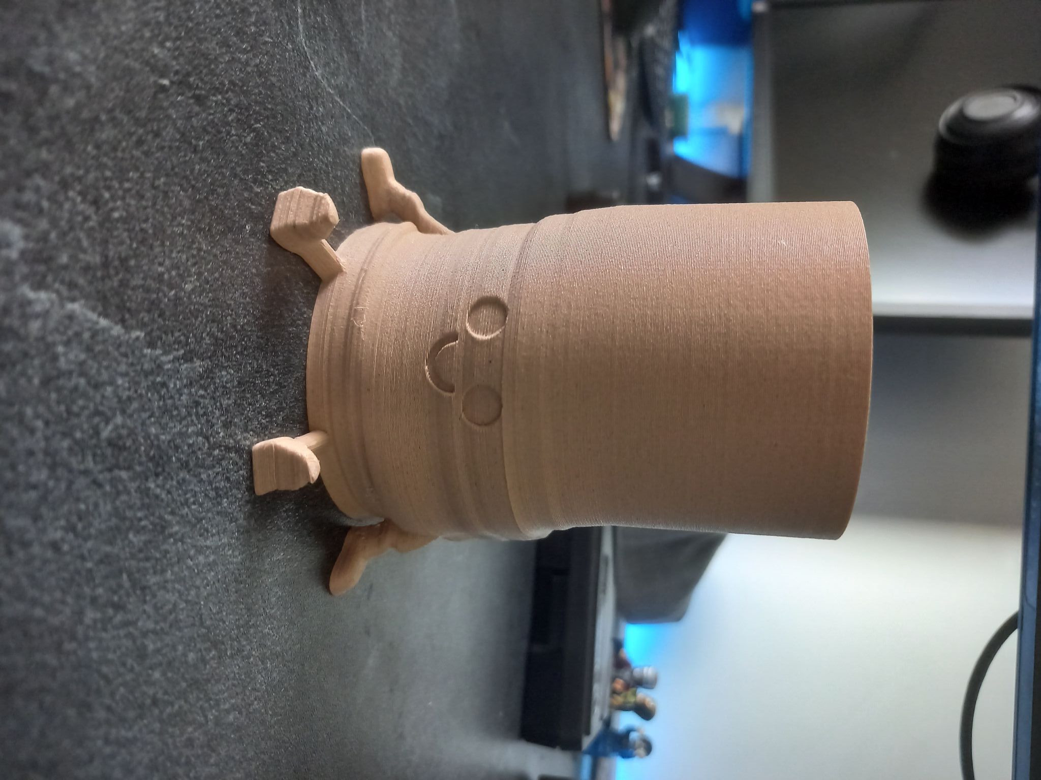

Chib0p Posté(e) Septembre 24, 2022 Auteur Posté(e) Septembre 24, 2022 @pommeverte MIRACLE ! Ca refonctionne ! J'ai quand même fait une petite modif sur mon fichier stl et je me demande si le soucis ne venais pas de la : Pour la coque, j'était en remplissage 10%, pour cette impression la je l'ai monté a 80% Est-ce que ca pourrait venir de cela ?
pommeverte Posté(e) Septembre 24, 2022 Posté(e) Septembre 24, 2022 (modifié) Il y a 5 heures, Chib0p a dit : Pour la coque tu utilises quel trancheur? parce sous Cura, ça fait un moment que le terme a disparu, il me semble... Il y a 5 heures, Chib0p a dit : Est-ce que ça pourrait venir de cela ? à part l'hypothèse de la protubérance de filament qui bloque la buse ,j'ai de sérieux doutes... L'idéal, ce serait que tu imprimes le même fichier Gcode avec lequel tu avais le soucis. Au moins, on serait définitivement fixé. Modifié (le) Septembre 24, 2022 par pommeverte
