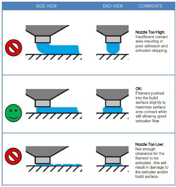

Tenkaichi Posté(e) Avril 29, 2020 Partager Posté(e) Avril 29, 2020 Bonjour, Je viens vers vous car il y a une chose que je ne comprend pas vraiment au niveau du réglage du plateau (je veux dire par là régler la distance plateau/buse). La procédure habituellement décrire consiste à faire un home afin de positionner la buse en Z = 0 mm, puis de déplacer la buse en X et Y aux quatre coins du plateau et de régler la hauteur du plateau de telle sorte à pouvoir faire passer une feuille de papier entre la buse et le plateau. Cependant en faisant cela on fixe la distance plateau-buse quand notre buse est à Z = 0 mm à (environ) 100-200 microns. Et lorsque l'on va lancer une impression avec une résolution en Z de 200 microns par exemple on va finalement avoir une distance buse-plateau de 300-400 microns. Dans ces conditions comment la buse peut-elle écraser le filament de telle sorte à avoir une première couche parfaite? J'aurais plutôt était d'avis de faire en sorte d'avoir une distance buse-plateau la plus proche de zéro quand le moteur Z est à 0 ... De plus, si on reprend ce fameux schéma largement utilisé pour expliquer aux débutants l'effet du réglage du plateau sur la première couche, alors la méthode avec la feuille de papier n'a pas de sens ? On voit bien sur la seconde ligne (quand le plateau est bien réglé donc) que l'épaisseur de fil déposé est égal à la distance buse-plateau... Je ne sais pas si je suis très claire au niveau de l'expression de mon questionnement... il se peut aussi que je rate quelque chose, alors n'hésitez pas à me corriger et à m'expliquer ce que j'ai raté/pas compris ! Lien vers le commentaire Partager sur d’autres sites More sharing options...
fdorful Posté(e) Avril 29, 2020 Partager Posté(e) Avril 29, 2020 Une feuille de papier fait 80 microns (0.08mm) et pas 100 ou plus Ce qui fait qu'avec une feuille de papier tu positionnes ta tête à 0,08. mm du plateau. Si tu as demandé une hauteur de couche de 0.20 à ton slicer Ton slicer positionne ton Z à 0,20 + 0.08. Donc pour un filament qui fait 0.4 on est à la moitié env. En plus et le plus souvent les slicers (si bien programmés) font une première couche à 120% de haut et 150% de large (il fait ça en jouant sur le débit et la vitesse) 120% de 0.208 ça donne 0.25 (arrondi) donc on est encore loin du 0.40 du diamètre du filament et tu déposes sur ton plateau un beau filament aplati de 0.25 de haut. 1 Lien vers le commentaire Partager sur d’autres sites More sharing options...
Tenkaichi Posté(e) Avril 29, 2020 Auteur Partager Posté(e) Avril 29, 2020 Bon pour l'épaisseur est à mesurer, on trouve différentes valeurs sur le net, mais imaginons qu'elle fasse 0.08mm Je suis intéressé de savoir ou on modifie ces paramètres sur cura (120% de haute et 150% de large), faut que je regarde ça ! Juste une petite correction, c'est 120% de 0.28 mm pas 0.208 (80 microns = 0.08 mm, pas 0.008 ). Ce qui donne 0.34 mm et ce qui est déjà plus proche des 0.4 mm de diamètre. Lien vers le commentaire Partager sur d’autres sites More sharing options...
Loak Posté(e) Avril 29, 2020 Partager Posté(e) Avril 29, 2020 @fdorful, 0.20 + 0.08 ça fait plutôt 0.28 De mon coté j'ai modifié mon Marlin pour que lorsque je fais mon réglage plateau il se positionne à Z=0.1 au lieu de Z=0 et je règle la distance buse-plateau avec une cale de 0.1 On pourrait se dire ça va être nickel et bien non, si je laisse comme ça la première couche est trop écrasée et effectivement il faut que je rajoute 0.08 pour avoir une belle première couche nickel Je ne pense pas pas que ça vienne de mon plateau, j'ai une différence de 0.01 entre les bords et le centre. J’utilise PrusaSlicer, peut-être qu'il charge un peu la première couche pour l'adhérence. Du coup je rajoute des Z-offset, différents par type de filament. Pour une raison qui m'échappe encore il faut laisser un peu plus de 0.2 pour une bonne première couche à0.2. Mais attention au coup de la feuille de papier, chez moi une feuille A4 de 80g/m2 fait plutôt 0.12, je préfère régler avec une cale. 1 Lien vers le commentaire Partager sur d’autres sites More sharing options...

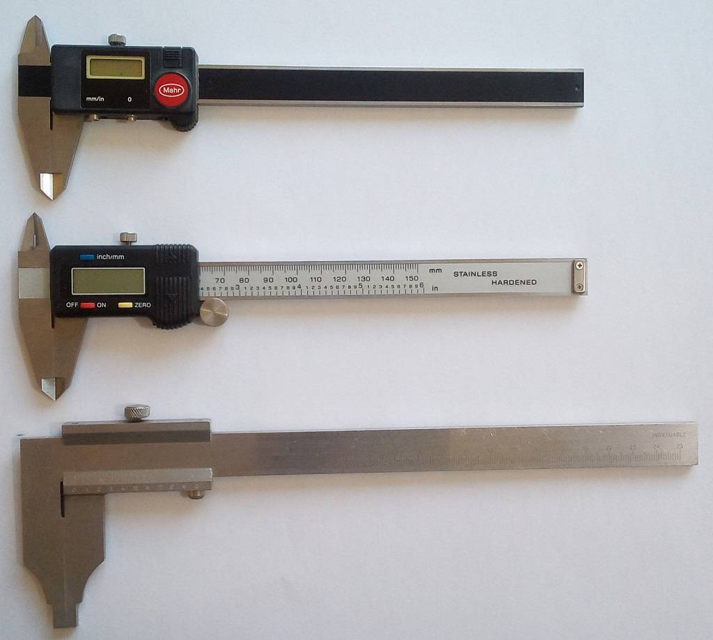

Vector Posté(e) Avril 29, 2020 Partager Posté(e) Avril 29, 2020 J'm'appelle pas Pinocchio, hein Tu nous dis : Il y a 1 heure, fdorful a dit : Une feuille de papier fait 80 microns (0.08mm) et pas 100 ou plus Ben c'est faux Là ma ramette de feuilles de papier d'épaisseur 0,27mm : Et mes pieds à queue (il manque un autre ROCH) : Lien vers le commentaire Partager sur d’autres sites More sharing options...
ymgui Posté(e) Avril 29, 2020 Partager Posté(e) Avril 29, 2020 0,27 mm pour du 300g/m², ça semble plutôt cohérent avec les 0,08 mm du 80g/m²... Donc, vous avez tous les 2 raison .... mais vous mesurez 2 produits différents, que chacun prend pour du "papier standard" ! Ce qui me conforte dans le fait de ne JAMAIS utiliser le moindre bout de papier mais une pige cylindrique rectifiée (une tige d'imprimante D.10 précise au 1/100) Lien vers le commentaire Partager sur d’autres sites More sharing options...
