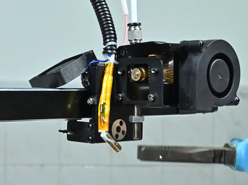

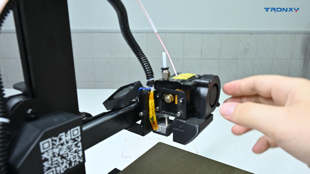

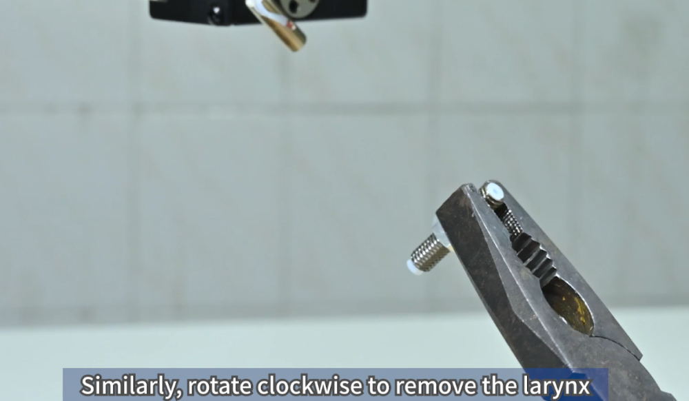

Gryz Posté(e) Octobre 2, 2022 Partager Posté(e) Octobre 2, 2022 Bonjour, j'ai acheté une tronxy crux 1, elle est vraiment top. A l'exception du stringing important. En lisant cet article, il semblerait que le problème soit dû au mauvais choix de heatbreak Il s'agit d'un filetage m6 de 30mm avec tube ptfe à l'intérieur. Je souhaiterai savoir si je pouvais améliorer le stringing en: 1) remplaçant le ventilateur par un 4020 2) remplaçant le tube ptfe par un petit morceau de tube capricorn Si non, quelles sont mes alternatives ? merci Voici des photos de la tête d'impression Lien vers le commentaire Partager sur d’autres sites More sharing options...

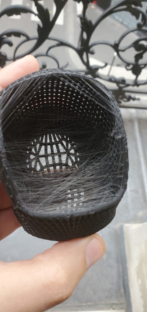

Gryz Posté(e) Octobre 4, 2022 Auteur Partager Posté(e) Octobre 4, 2022 (modifié) Alors contrairement à l'impression qu'on peut avoir sur les images, il s'agit bien d'un système en direct drive. Oui je pensais remplacer le ventilateur de la hotend (un 4010 générique par un 4020 sunon 24V silencieux) J'ai essayé des valeurs tout à fait classiques: distance de 1 à 2mm avec une vitesse de 25 à 45mm/s Je teste mon stringing avec ce fichier: https://www.thingiverse.com/thing:2219103 Concernant la température, mon filament est prévu selon le fabricant pour fonctionner dans la gamme 200 à 230. J'ai imprimé une tour de température de 230 à 190 et j'ai légèrement moins de stringing à 190. Voici une impression réalisée à 1mm+45mm/s+200 degrés Modifié (le) Octobre 4, 2022 par Gryz Lien vers le commentaire Partager sur d’autres sites More sharing options...

Titi78 Posté(e) Octobre 4, 2022 Partager Posté(e) Octobre 4, 2022 As tu essayé d'imprimer a 185 degrés ? Il faut savoir que la température indiquées par ton imprimante n'est pas la température réelle de la buse car l asservissement de température est réglé par une thermistance plus où moins précise Si vers 190 tu a moins de stringing c'est donc en diminuant que tu vas trouver la bonne température. Cela se joue au degrés près et nécessite plusieurs essais Lien vers le commentaire Partager sur d’autres sites More sharing options...
Gryz Posté(e) Octobre 8, 2022 Auteur Partager Posté(e) Octobre 8, 2022 Bonsoir, en effet, baisser la température à 180 degrés permet de réduire considérablement le stringing. Merci du conseil ! Je vais continuer à me renseigner s'il existe des améliorations de la hotend, c'est toujours intéressant d'améliorer son imprimante. Lien vers le commentaire Partager sur d’autres sites More sharing options...
Titouvol Posté(e) Octobre 9, 2022 Partager Posté(e) Octobre 9, 2022 180 ? Effectivement en imprimant à 200 tu pouvais avoir du stringing. Par contre je lancerais un PID sur ta machine (cherche la procédure sur le forum) . Sinon méfies toi des améliorations, renseignes toi bien avant de te lancer, car le mieux est l'ennemi du bien. A trop vouloir en faire, tu peux finir par te tirer une balle dans le pied. Et surtout : une modif à la fois ... Sinon en cas de problème tu ne sauras pas d'où ça vient (pas besoin de 6 mois entre chaque modif, juste quelques impressions pour être sûr que tout est toujours ok). 1 Lien vers le commentaire Partager sur d’autres sites More sharing options...
