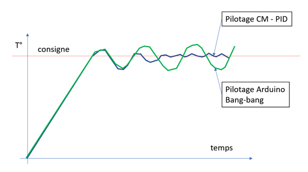

Yellow T-pot Posté(e) Octobre 22, 2022 Posté(e) Octobre 22, 2022 Il y a 2 heures, Robocop a dit : En fait je contrôle directement la 2ème sonde avec l'arduino. Alors je comprends mieux ton problème de variation de température. Ta première résistance pilotée par la carte mère fonctionne en PID et la résistance que tu pilotes par l'Arduino est en Bang-Bang. Il doit être possible d'intégrer un paramétrage type PID dans ta programmation Arduino.
Robocop Posté(e) Octobre 23, 2022 Auteur Posté(e) Octobre 23, 2022 oui, c'est ça, ma deuxième deuxième résistance est en bang bang (comme tu dis). Pour répondre à fred5976, Il n'y a aucun lien entre mon montage et la CM, je chauffais simplement la première résistance à 170° pour pouvoir travailler avec la deuxième. C'était vraiment une phase de test et d'essai. Je vais essayer de trouver du code sur internet de PID car je ne sais pas. Sinon je laisserai tomber et je verrai pour changer de carte mère pour remplacer ma carte mère 103, si je trouve toutes les connections. Mon problème est plus la gestion de la température de chauffe que de la lecture de température.

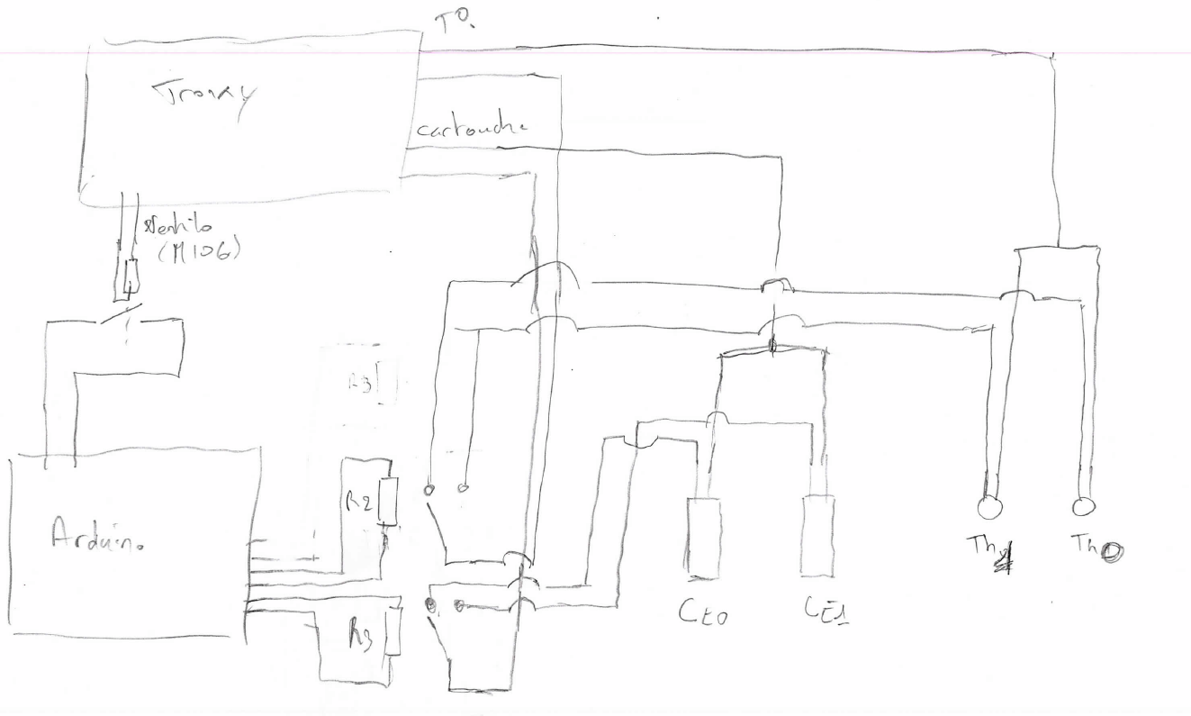

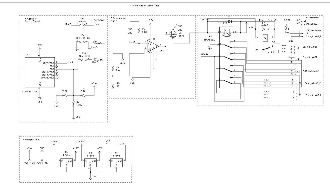

fred5976 Posté(e) Octobre 23, 2022 Posté(e) Octobre 23, 2022 (modifié) Je comprends le principe, mais c'est vrai que ça fait un peu usine à gaz. Après, en regardant brièvement ce qui se fait, et avec mes notions d'électrotech, ton idée est bonne. Il existe des platines relais pilotable par arduino, un peu comme celle ci. Ce qui te permettrai de commuter la chauffe, et les sondes de température. Ensuite, visiblement tu n'utilises pas le ventilo de refroidissement de filament. Ce ventilo est pilotable par gcode (M106) par contre il sort du 24V. Alors pourquoi pas utiliser cette sortie de la carte Tronxy, la transformer en entrée Arduino. Tu programmes ton arduino, pour que en fonction de ce signal il permute ou non. Et dans ton gcode de démarrage du slicer, tu ajoutes un truc du genre M82 IF T1 M106 S255 ELSE M106 S0 Je fais un petit schéma à la main, et je te le mets ici C'est pas propre, mais c'est l'idée J'écris mal, désolé. Il y a surement des failles dans ce schéma, déjà parce que je ne connais pas l'arduino, et que j'ai raisonné en logique automate, ensuite un relais pour les sondes de température, est ce que ça fonctionne, et pour finir, si jamais tu veux utilisé quand même le ventilo de refroidissement, ça fonctionne pas. Modifié (le) Octobre 23, 2022 par fred5976

fred5976 Posté(e) Octobre 23, 2022 Posté(e) Octobre 23, 2022 (modifié) Pardon, les R2 et R3 (R1 c'est au niveau de la sortie de la carte mère), c'est pas des résistances mais les bobines relais. CE0 et CE1, les cartouches de chauffe, Th1 et Th0 les sondes de température. Plus je regarde mon schéma, plus je me dis que sans arduino, dans la mesure ou tu es sur de ne jamais utilisé le ventilo de refroidissement, 2 relais 24V NO-NC à commande direct suffisent. Modifié (le) Octobre 23, 2022 par fred5976

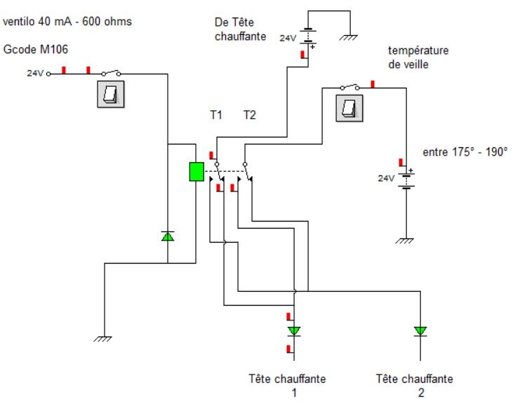

Robocop Posté(e) Octobre 30, 2022 Auteur Posté(e) Octobre 30, 2022 Voici comment je vais procéder. Mode 1 tête, relai off. (M107 arrêt ventilateur) Si gcode M106, relai ON et envoi du courant sur la 2ème tête, A chaque changement de tête on peut maintenir la tête secondaire en température de veille. Je teste et je regarderai s'il est possible de se servir également du ventilateur. 1

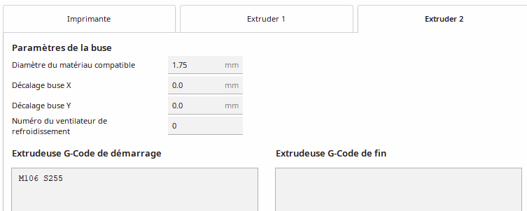

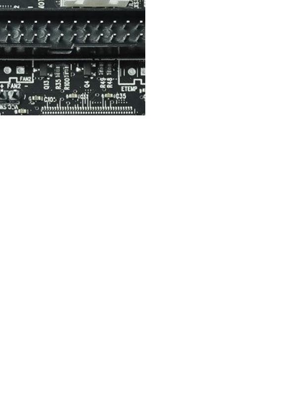

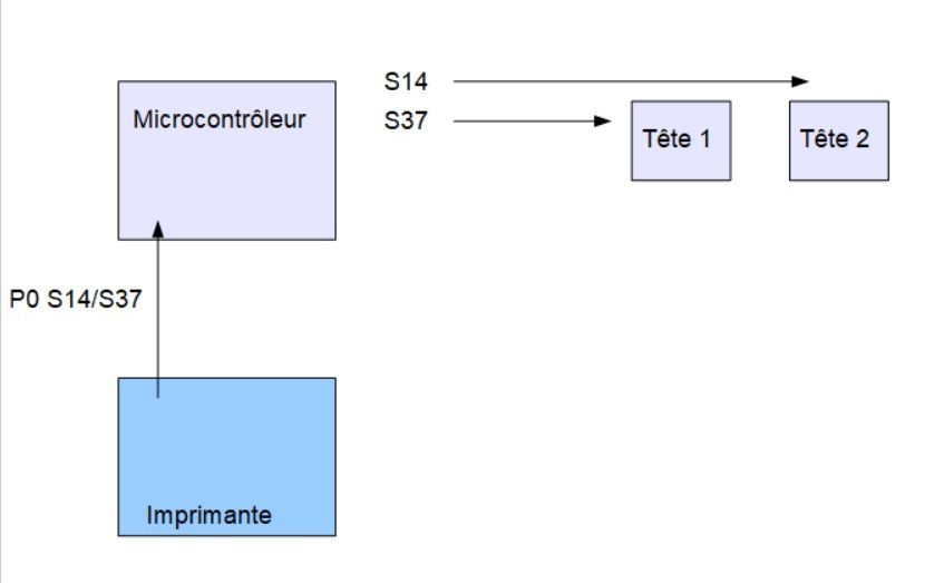

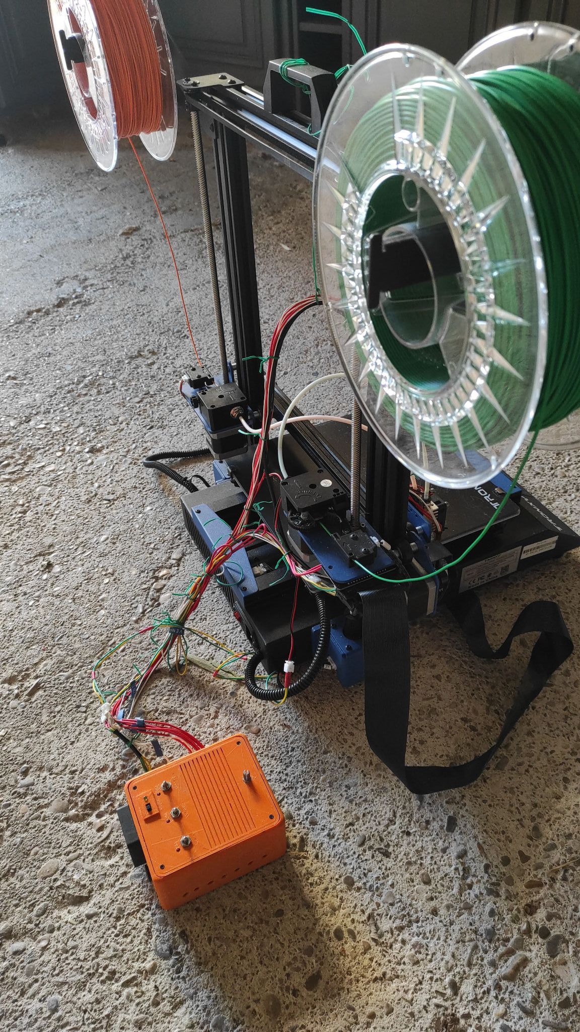

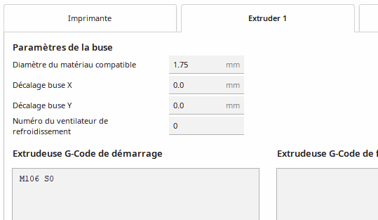

Robocop Posté(e) Juillet 24, 2023 Auteur Posté(e) Juillet 24, 2023 Salut à tous, Je reviens vers vous après pas mal de temps. J'ai pratiquement finalisé mon montage pour la gestion des deux têtes extrudeurs sur la xy3 2E. pour mettre en service la 2 ème tête je donne la valeur M106 P0 S14 ; dans une plage de 6/9 % et pour retourner sur la première tête je donne la valeur M106 P0 S37 ; dans une plage de 12/15 % Je contrôle ces valeurs par un Tinny85. Pour l'instant je gère le ventilateur en externe car je n'ai pas réussi à compiler le firmware pour tester le (EXTRA_FAN_SPEED). Je joins le shéma de mon montage, (je ne suis pas un pro.......) Lors d'essais, j'ai crâmé la sortie ventilo p0. Rien de très grave (ouf..), j'ai simplement dû changer le mosfet Q4. Le problème qu'il me reste à gérer est qu'au changement de tête, l'imprimante continue à travailler : le fil n'avance pas, elle imprime, alors que la tête n'a pas la bonne température malgré les codes (en relisant j'ai vu que Fred parlait de ( Le firmware, sur base marlin déclare 2 extrudeurs mais en "single_nozzle") Pour le 2ème extruder, j'ai essayé avec T0, T1 et rien. J'ai mis les paramêtres suivants dans extruder 1 démarrage: M104 T0 S{print_temperature} ; Consigne température buse M109 T0 S{print_temperature} ; Attente température buse extruder 2 démarrage: M106 P0 S14 G4 P3000 M104 T1 S{print_temperature} ; Consigne température buse M109 T1 S{print_temperature} ; Attente température buse extruder 2 fin : M106 P0 S37 G4 P3000 Si vous avez des idées, merci.

Robocop Posté(e) Aout 5, 2023 Auteur Posté(e) Aout 5, 2023 Un légère modif. Je me sers du ventilateur P (tête chauffante) pour changer de tête. Je lui donne la vitesse et je n'ai même pas besoin de lui renvoyer un S255 puisque la carte 103 lui redonne dans la foulée. je n'ai que l'attente à la bonne température à résoudre, en dehors de la boucle d'attente 1
