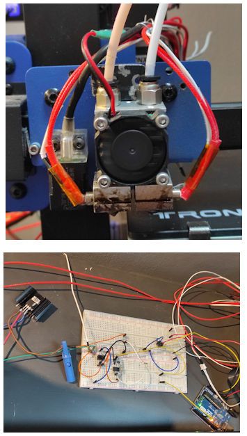

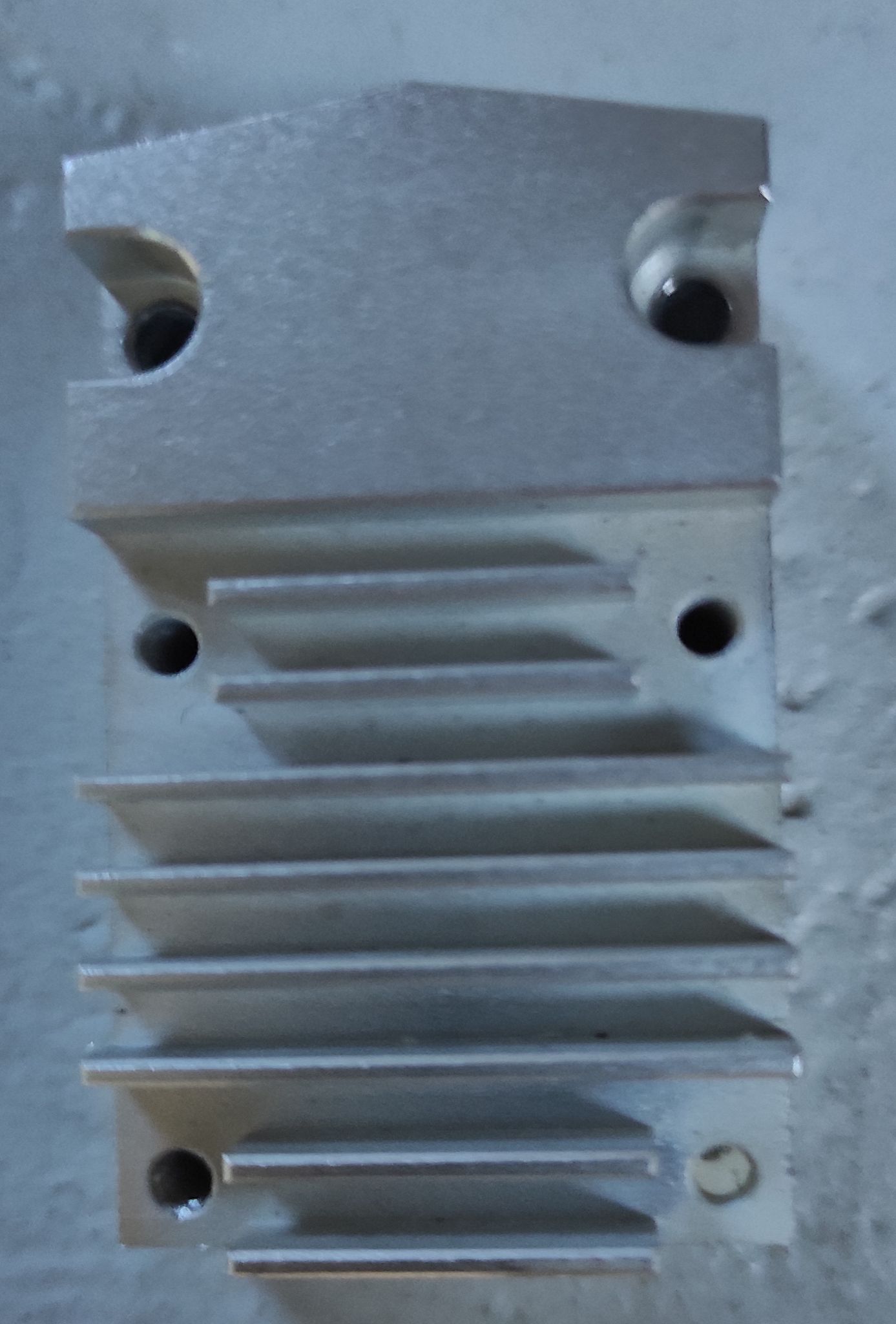

j'ai cette tête (voir photo). mais je pense que je vais mettre 2 têtes et faire un peu d'électronique pour la 2ème
C'est la tête "large", et effectivement elle pose beaucoup de souci à la permutation.

ci-joint des photos de mon montage d'essais de pilotage de la deuxième tête que je pilote par arduino.

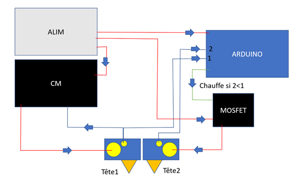

pour le principe c'est un truc du genre ?
Joli dessin. Un peu ça. En fait je contrôle directement la 2ème sonde avec l'arduino.
J'alimente par une alim.  extérieure car la 2ème résistance demande pratiquement 2A, et je ne suis pas sûre que l'alim. Interne puisse les donner en plus, je n'ai pas les infos et de toute façon c'est de l'essai.
Merci pour ton idée qui n'est pas mauvaise du tout.  Je vais essayer tout à l'heure. Mais Il faut que les sondes aient les mêmes caractéristiques, et ça c'est moins sûr.
Je vois que tu as monté un hotend Chimera. (qui peut devenir cyclop).
L'alim des XY-3 est une 24V-360W. On sait que la cartouche c'est du 50W, le plateau, tu dois avoir 250W, ça laisse 60W pour le reste, donc effectivement, un peu short pour ta résistance qui demande 2A.

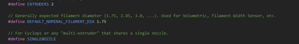

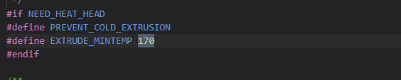

Le firmware, sur base marlin que Tronxy utilise, il déclare 2 extrudeurs mais en "single_nozzle", ce qui désactive une déclaration de chauffe d'un T1 distinct, sans pour autant désactiver E1. (Voir ici pour voir les fichiers sources Tronxy). (en aparté, Le décalage entre les têtes est aussi désactivé, par conséquent).

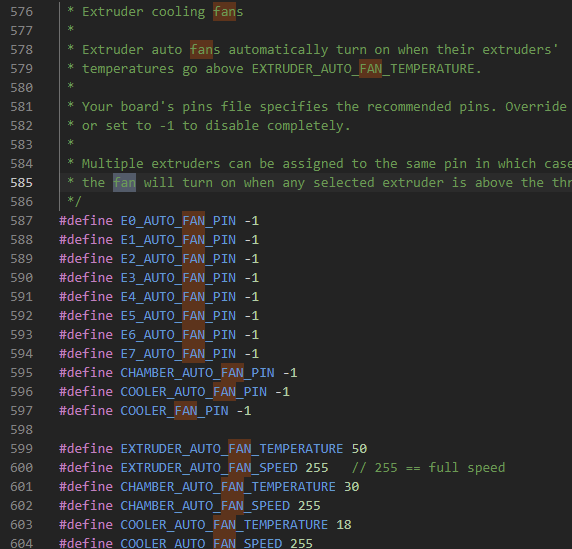

Autre point, il faut aussi que la carte principale connaisse la température , car il y a une sécurité qui empêche d'extruder si la température est inférieur à 170°, et il faut activer le ventilo de refroidissement de la tête
Pour faire  simple.

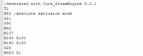

Lorsque tu découpes un modèle sur une double extrudeur, et que tu choisis le 2ème extrudeur, le gcode active l'outil 1 (Tool 1 ou T1), mais le firmware considère que la chauffe de l'outil 1 est celle de l'outil 0, mais utilise E1 pour extruder
Donc, la sortie pour la cartouche de chauffe de la carte principale sera alimentée, le ventilo s'activera dès que la T° de buse atteint les 50°C, tout en extrudant sur le deuxième extrudeur

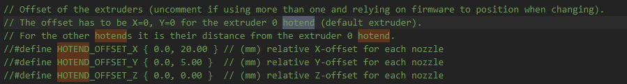

Idem, pour la position de la 2ème tête, vu que pour le firmware, il n'y qu'une seule tête (ou buse), il faudra gérer le décalage par slicer interposé.
Ou alors tu utilises ton arduino comme relais intelligent qui active en fonction de je-sais-pas-quoi l'une ou l'autre cartouche (à la manière d'un relais inverseur pour les moteurs électriques), tout en renvoyant, vers la carte mère, les infos nécessaire comme la température d'où ton souci de l'écart de 5°
