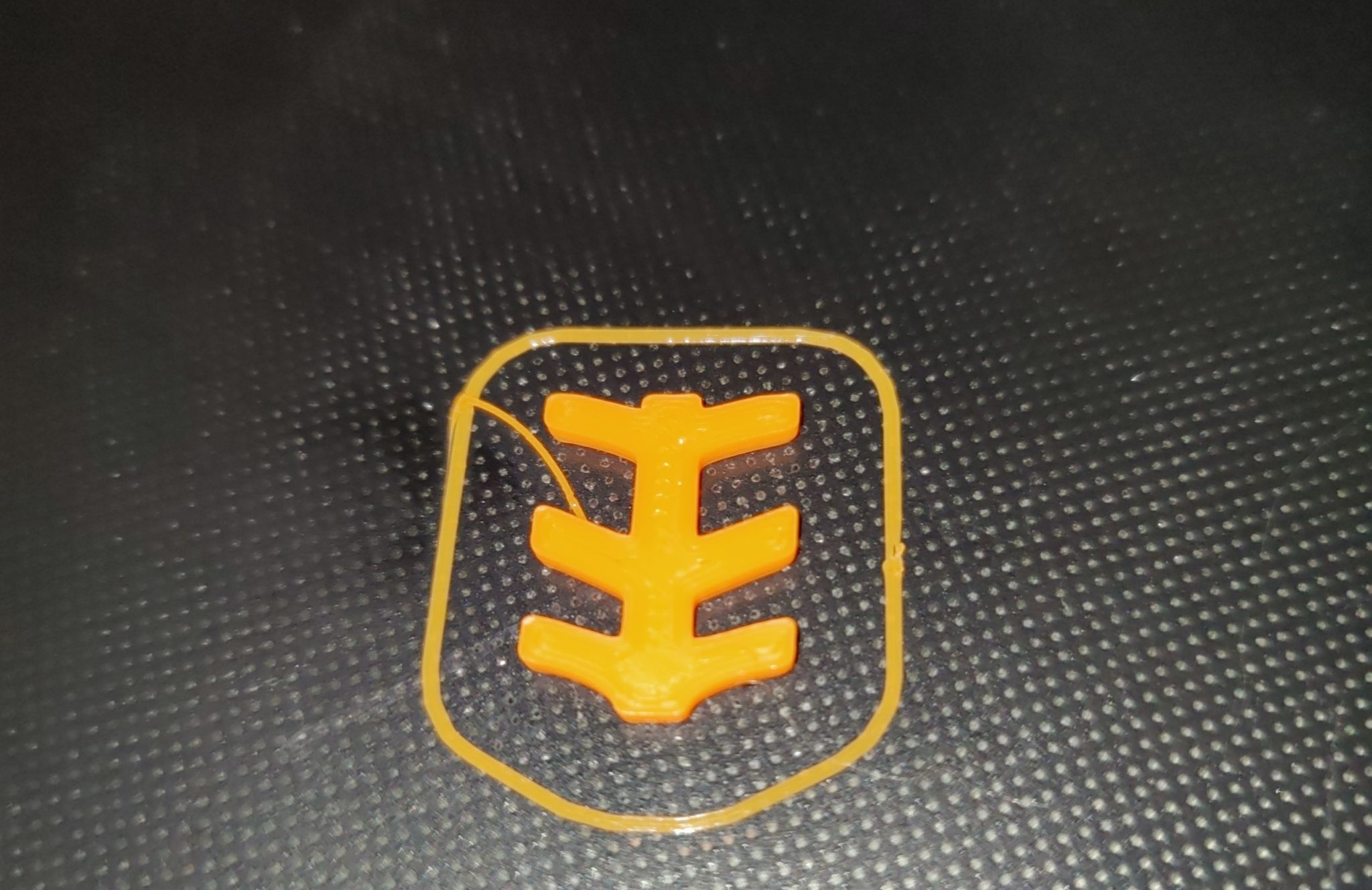

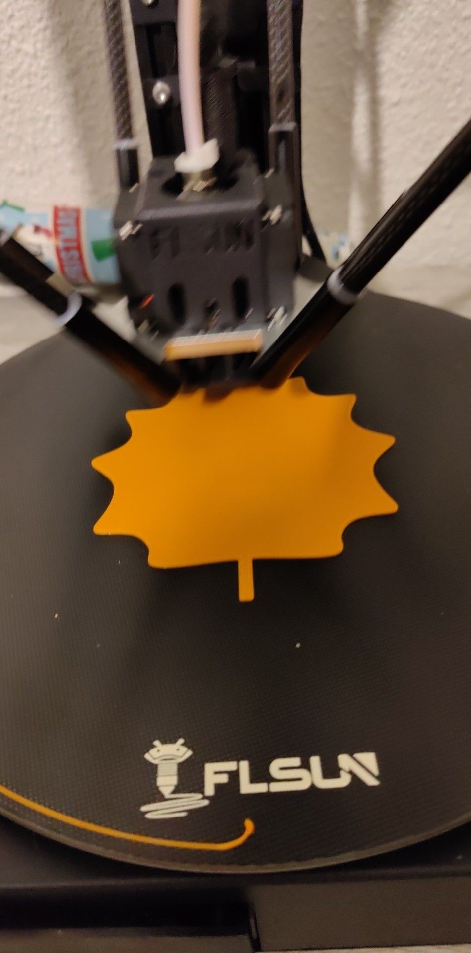

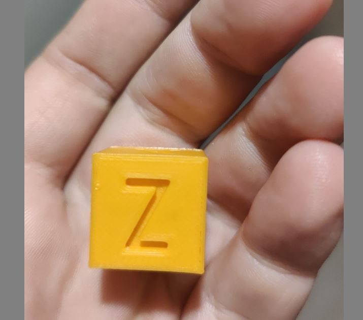

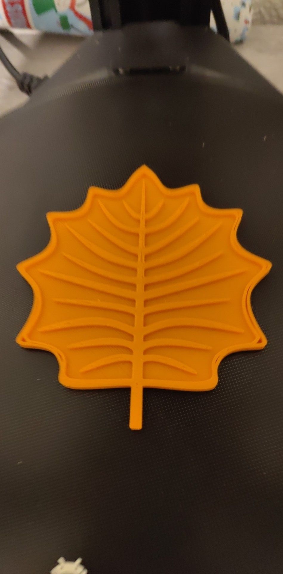

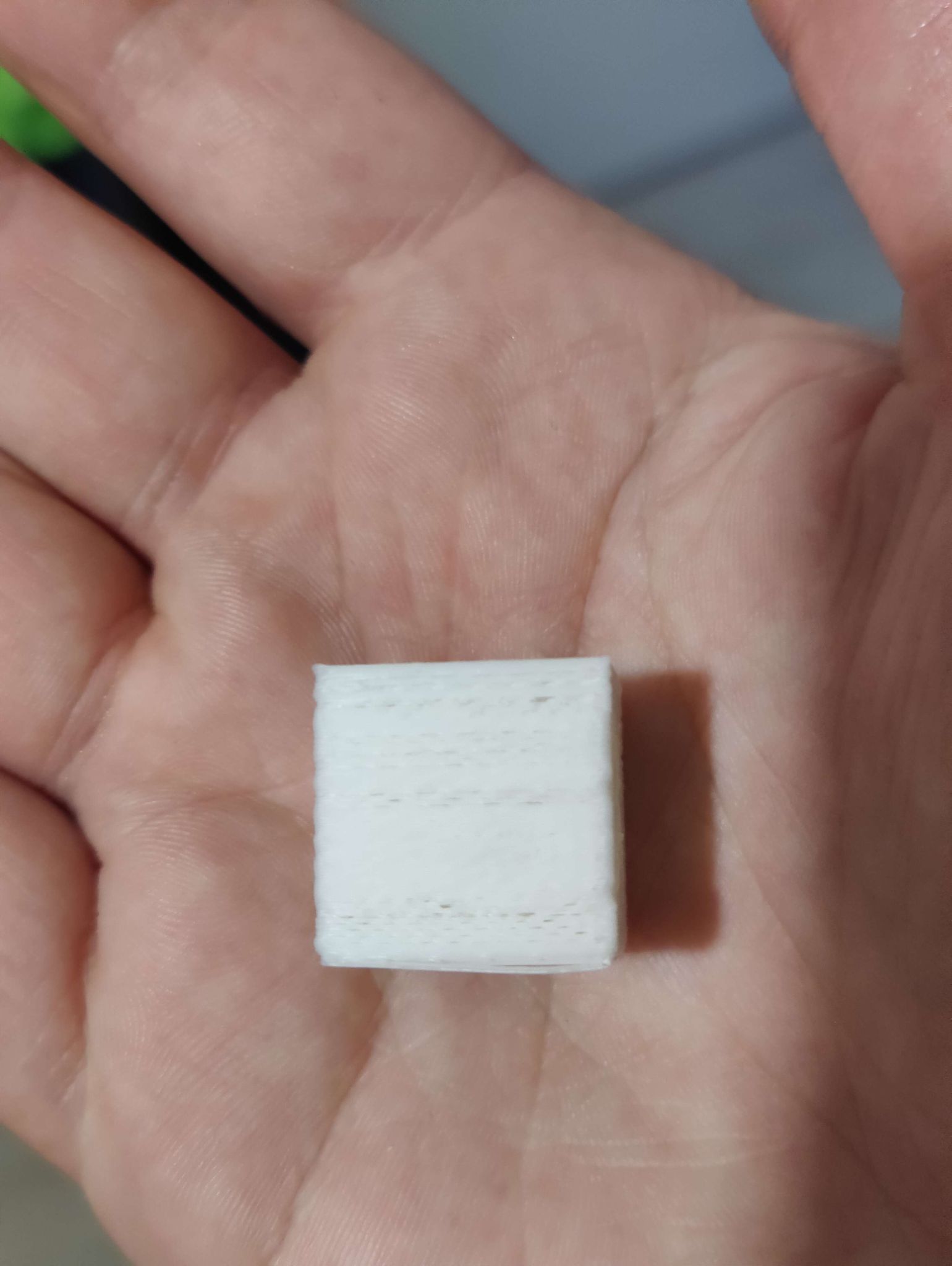

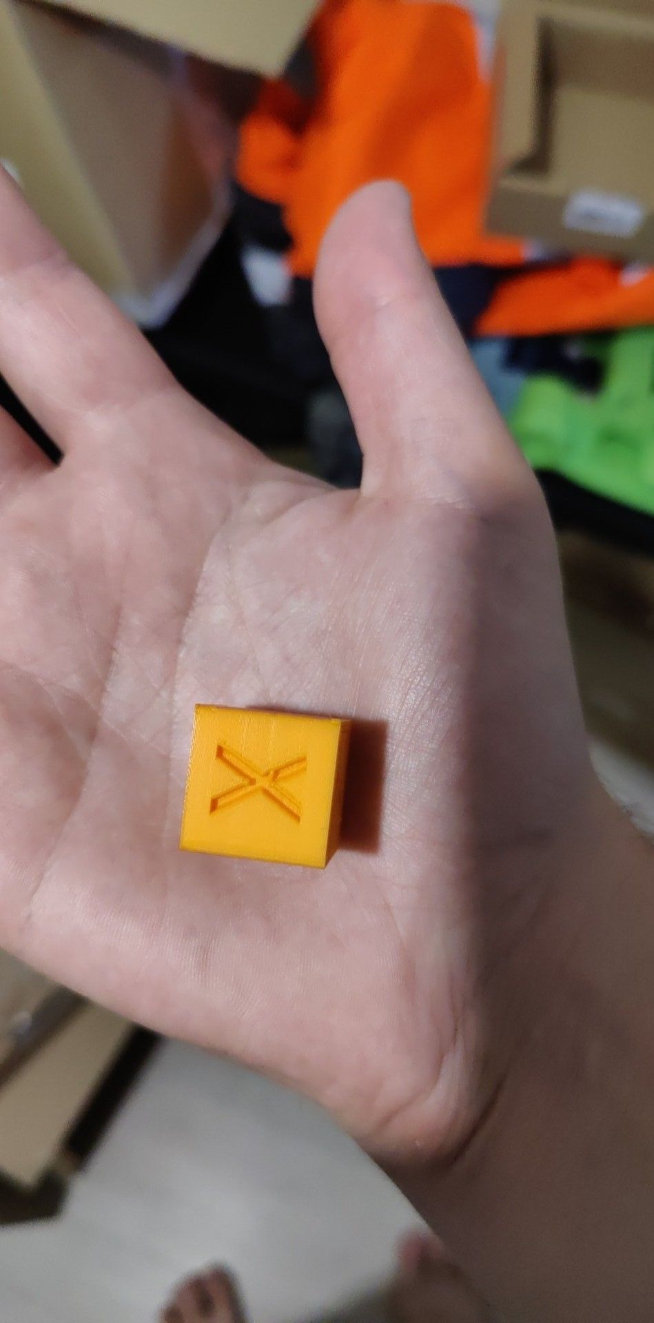

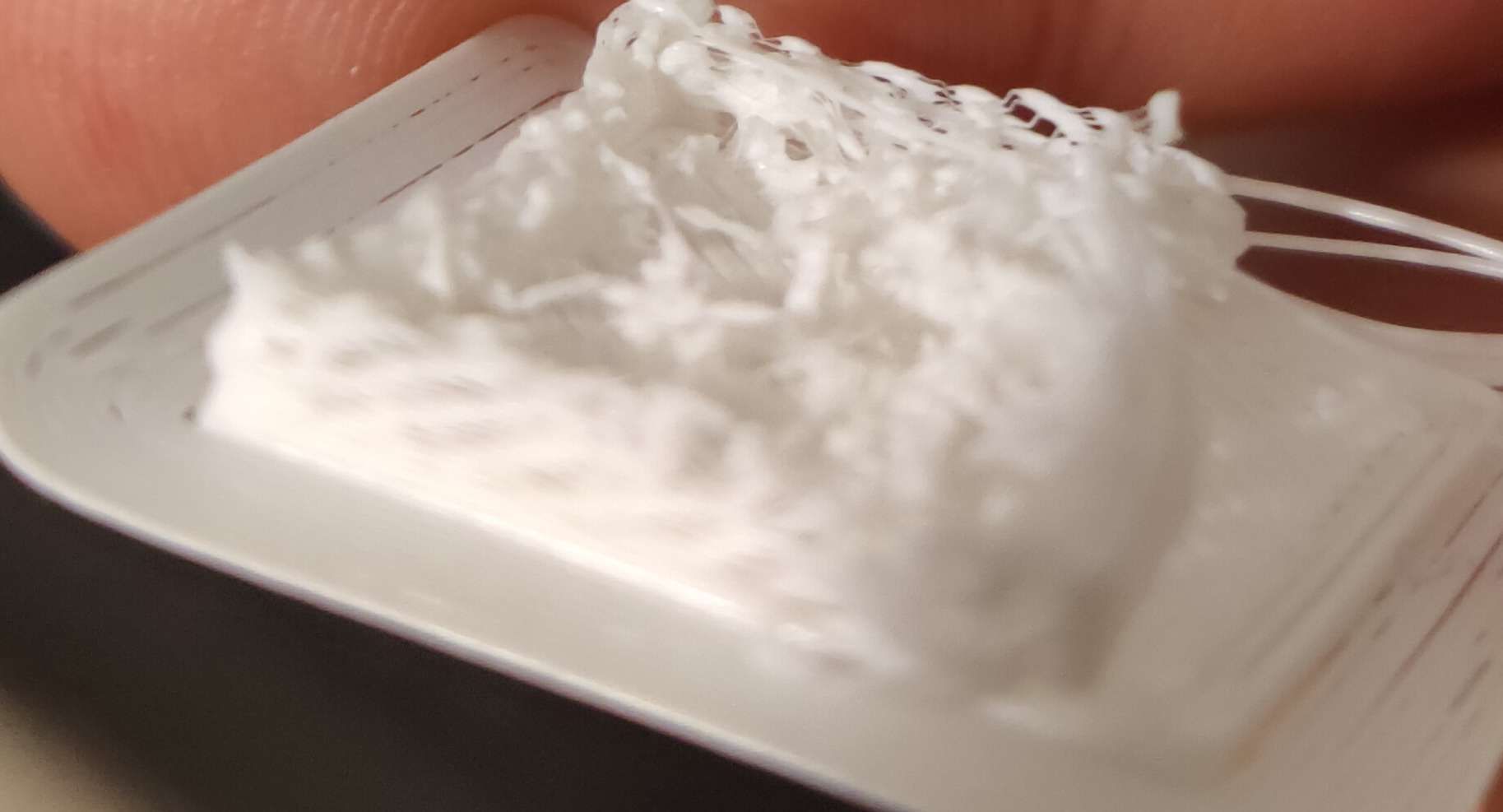

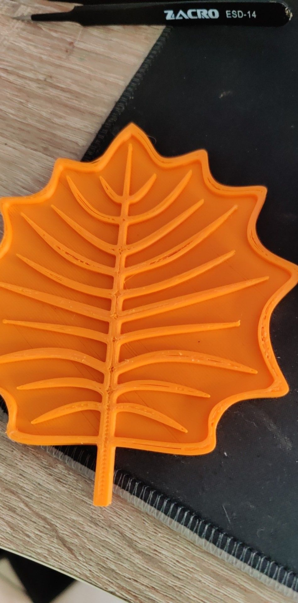

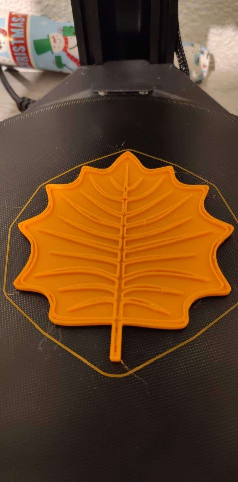

Toad3 Posté(e) Octobre 5, 2022 Posté(e) Octobre 5, 2022 (modifié) Hola, les zamis  J'ai un soucis avec ma FLSUN SuperRacer Avant de commencer, elle est juste modifier au niveau de l'extrudeur. Elle tourne sur un OMGV2S, suite a un défaut de celui ci. Je me fournis toujours chez ArianePlast, depuis ma X2, en blanc, noir, rouge et d'autres couleurs. Je prend du PLA + et généralement je tourne entre 210 et 220°, vitesse de print, a 150mm/s  Pour le coup j'ai 2 soucis J'ai reçu, une bobine de plan, PLA +, j'ai imprimé un cube et la OMG, désastre D'habitude, je tourne depuis 1an avec, sur la X2 et la FLSUN, et j'ai jamais eu de soucis, a 210 voir 215° Et la, malédiction.. J'ai réglé les E-step J'ai testé la bobine l'orange que j'ai acheté, PLA + , chauffe a 215, voir 220 et je passe a ça (image 3,4,5) Le Z, est déguelasse sur le finish, des manques de filament Le reste, c'est correcte, et encore sur le X, j'ai des soucis de pointillés.  Du coup, j'ai commencé a modifié les réglages PLA + , a 220° / Débit d'impression a 105% / Rétract distance et vitesse ceux de base J'obtiens une feuille, qui merde a plein d'endroit...  Notamment, vers la fin, quand on regarde sur les cotés, c'est la même chose.  Vous avez une idée d'ou vient le soucis? J'ai relancé un print a l'heure ou j'écris, avec une distance de rétract a 4, une vitesse a 130mm/s, a voir le résultat  Des idées?  Merci merci     Modifié (le) Octobre 5, 2022 par Toad3
MrMagounet Posté(e) Octobre 6, 2022 Posté(e) Octobre 6, 2022 salut @Toad3 Sur les 2 premières images avec le PLA Blanc tu as clairement un soucis de sous extrusion chronique. Mais ce qui me semble quelques peu étrange tu dit que tu as imprimer sans soucis avec cette marque de PLA pendant un bon paquet de temps et sur ta SR tu as a présent ce soucis mais avant avec le OMG en extrudeur tout ce passait bien ? Car en effet le passage a l'omg doit entrainer une calibration des E-step cela est assez logique mais une fois effectué cela doit bien aller. sur les impression en PLA Orange le print est bien meilleur mais il y a un manque de matière sur le dessus et il semble que certaines parois ne soient coller au autre. As tu les paramètre de roue libre activer dans ton slicer ? as tu vérifier si les Pneufit entre le omg et la hotend n'ont pas de jeux ? et l'état de ton PTFE dans la hotend?
Toad3 Posté(e) Octobre 6, 2022 Auteur Posté(e) Octobre 6, 2022 (modifié) Il y a 10 heures, MrMagounet a dit : salut @Toad3 Sur les 2 premières images avec le PLA Blanc tu as clairement un soucis de sous extrusion chronique. Mais ce qui me semble quelques peu étrange tu dit que tu as imprimer sans soucis avec cette marque de PLA pendant un bon paquet de temps et sur ta SR tu as a présent ce soucis mais avant avec le OMG en extrudeur tout ce passait bien ? Car en effet le passage a l'omg doit entrainer une calibration des E-step cela est assez logique mais une fois effectué cela doit bien aller. sur les impression en PLA Orange le print est bien meilleur mais il y a un manque de matière sur le dessus et il semble que certaines parois ne soient coller au autre. As tu les paramètre de roue libre activer dans ton slicer ? as tu vérifier si les Pneufit entre le omg et la hotend n'ont pas de jeux ? et l'état de ton PTFE dans la hotend? Salut l'ami,  Merci pour ton retour. J'avais lu ton message et j'ai passé la bonne partie de l'aprem a faire des modifs J'ai réimprimer la feuille - J'ai maté et changé le tube ptfe, il avait rien d'anormal - J'ai modifié la température a 210° - J'ai changé de version de cura, de la 5.11 a la 4.13.1 - J'ai reconfigurer les estep - Réglé les vis pour que le filament sois pas en charpie  Sur la prochaine version 7 de mon impression - Je vais demain rajouter +5% de débit de matériel - Activer la roue libre  Je te joins une image, le cube etait mieux mais pas parfait, la feuille, bien aussi mais il en manque encore (légérement moins) Au niveau des couches on est mieux, pas de décalage, c'est clair, propre (plus ce décalage comme hier) mais reste qu'a des endroits, toujours un manque de filament... surtout sur la fin enfaite (pareil pour le cube, disons que hier je devais être a 15% du Z déguelasse, pour passer a 5% maintenant grosso modo) Comme tu constate sur l'image de la feuille 9 c'est niquel quoi En tout cas merci d'être la , tu me donnes des pistes a expérimenter   Modifié (le) Octobre 6, 2022 par Toad3

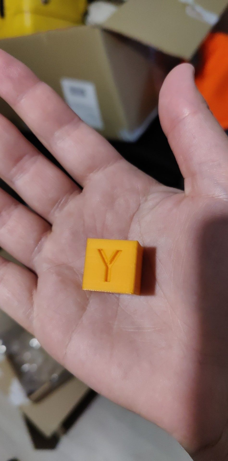

Toad3 Posté(e) Octobre 7, 2022 Auteur Posté(e) Octobre 7, 2022 (modifié) Il y a 4 heures, MrMagounet a dit : j'avoue que sur certain print Cura est parfois pas optimal avec la SR en rendu je parle alors que Ideamaker va nickel. mais pour autant j'ai pas ce type de defaut sur mes print La chose c'est que si je savais pourquoi Autant, si t'as une premiere couche de merde, tu sais, que t'ira pas loin autant ça print mieux dans le dernier print la et puis pof a la fin tu sais pas pourquoi  J'ai lancé un cube sur prusa, a 1ere vue, en top qualité, ça le fait bien EDIT : Sortie sous prusa, en profil qualité fournis sur le site. Le Z est bien mieux, encore un chouia de discutable Modifié (le) Octobre 7, 2022 par Toad3
MrMagounet Posté(e) Octobre 7, 2022 Posté(e) Octobre 7, 2022 La cela te donne un bon résultat je trouve, donc cela laisse supposer a un soucis sur ton profil Cura par exemple pour la SR
Toad3 Posté(e) Octobre 7, 2022 Auteur Posté(e) Octobre 7, 2022 il y a 13 minutes, MrMagounet a dit : La cela te donne un bon résultat je trouve, donc cela laisse supposer a un soucis sur ton profil Cura par exemple pour la SR Profil de base La je print, sur prusa, la même feuille avec un profil 'qualité' , je mettrais des photos une fois fini Du coup avec prusa, unn profil bonne qualité. Le reste est parfait. sauf la fin quoi, aléatoirement a la fin il manque du remplissage
MrMagounet Posté(e) Octobre 7, 2022 Posté(e) Octobre 7, 2022 c'est fous sa la je comprend pas surtout que tu avais aucun manque sur le cube.
Toad3 Posté(e) Octobre 7, 2022 Auteur Posté(e) Octobre 7, 2022 il y a 34 minutes, MrMagounet a dit : c'est fous sa la je comprend pas surtout que tu avais aucun manque sur le cube. Je comprend pas non plus J'ai regardé le créateur de la feuille, lui c'est remplis, entiérement  Je suis a 2 doigt de me dire, je te file le stl, imprime le et on compare.  D'autant que prusa, il est plus jolie que cura, ça a mis 2x plus de temps aussi, j'ai 0 decalage (comme je pouvais encore en avoir hier) et a la fin, badaboom Même le cube sur prusa, est presque niquel reste des micro endroit sur le Z ou c'est remplis. Je suis vraiment entrain de me dire  - Ou la bobine, un moment a du mal a filer du filament - Ou les estep sont un chouia trop bas

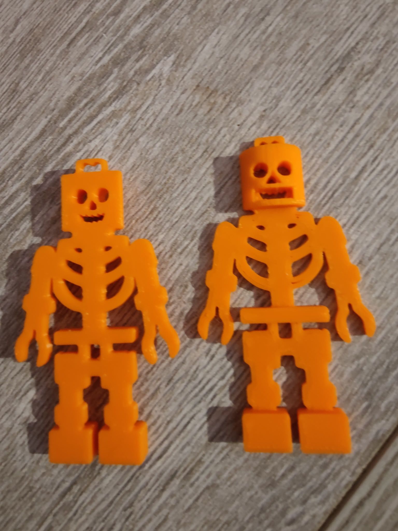

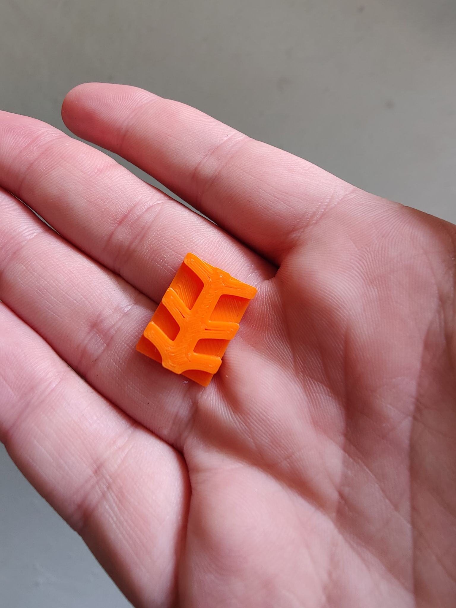

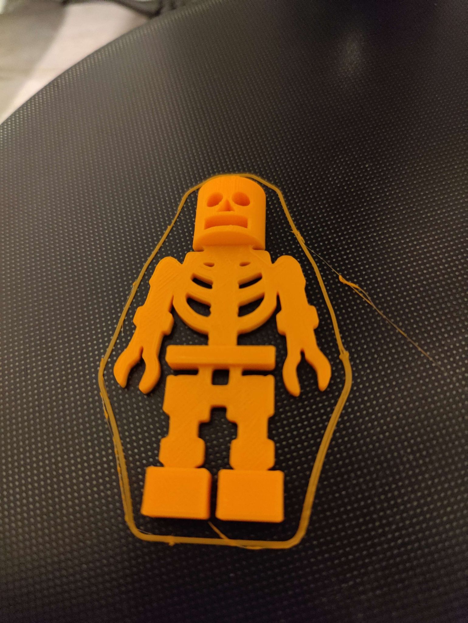

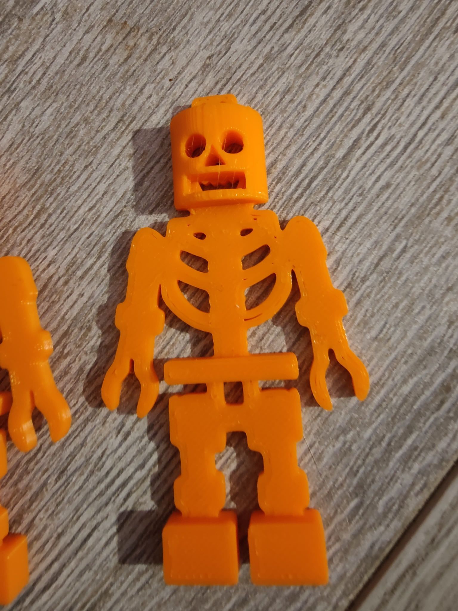

Toad3 Posté(e) Octobre 7, 2022 Auteur Posté(e) Octobre 7, 2022 il y a 18 minutes, MrMagounet a dit : Si tu veux envoie le fichier et je l'imprime demain dans la journée après un Slice Ideamaker (j'ai aussi aussi un profil Cura mais quand je cherche la qualité j'utilise Idea sur la SR) Je te l'envoie et je te montre 2 autres prints Même fournée, sur prusa , 220° pareil a des endroits, il en manque (devant et derriere) c'est fou parceque le skelette de gauche, la main droite (vue de face) , ça va et l'autre ça va pas..   Leaf Coasters Leaf Type 3.stl

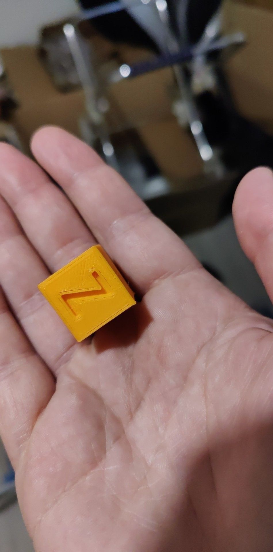

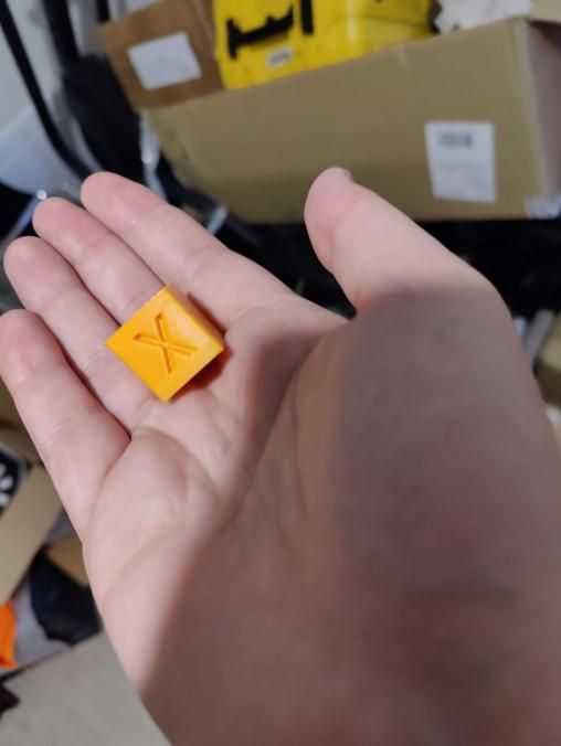

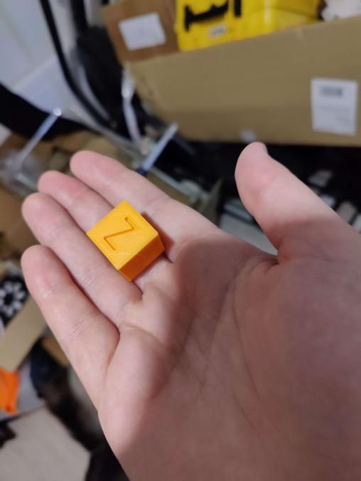

Toad3 PostĂ©(e) Octobre 8, 2022 Auteur PostĂ©(e) Octobre 8, 2022 Je viens de refaire un cube cette fois ci sur IdeaMaker Satisfait a 99.5% du cube (encore des pointillĂ©s en haut a droite) j'ai refait les estep aussi en prenant par le haut au lieu en dessous de l'extru Â

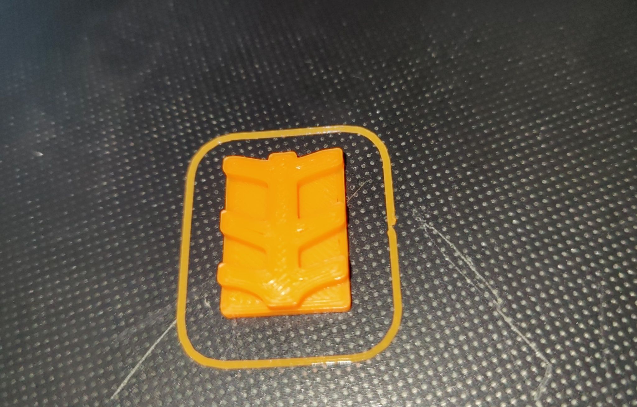

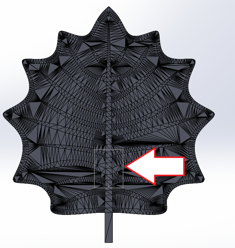

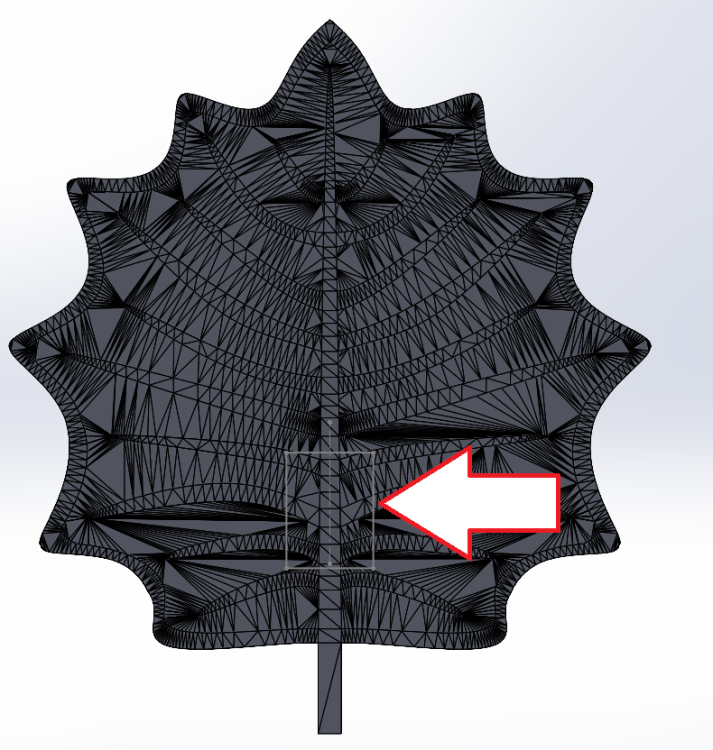

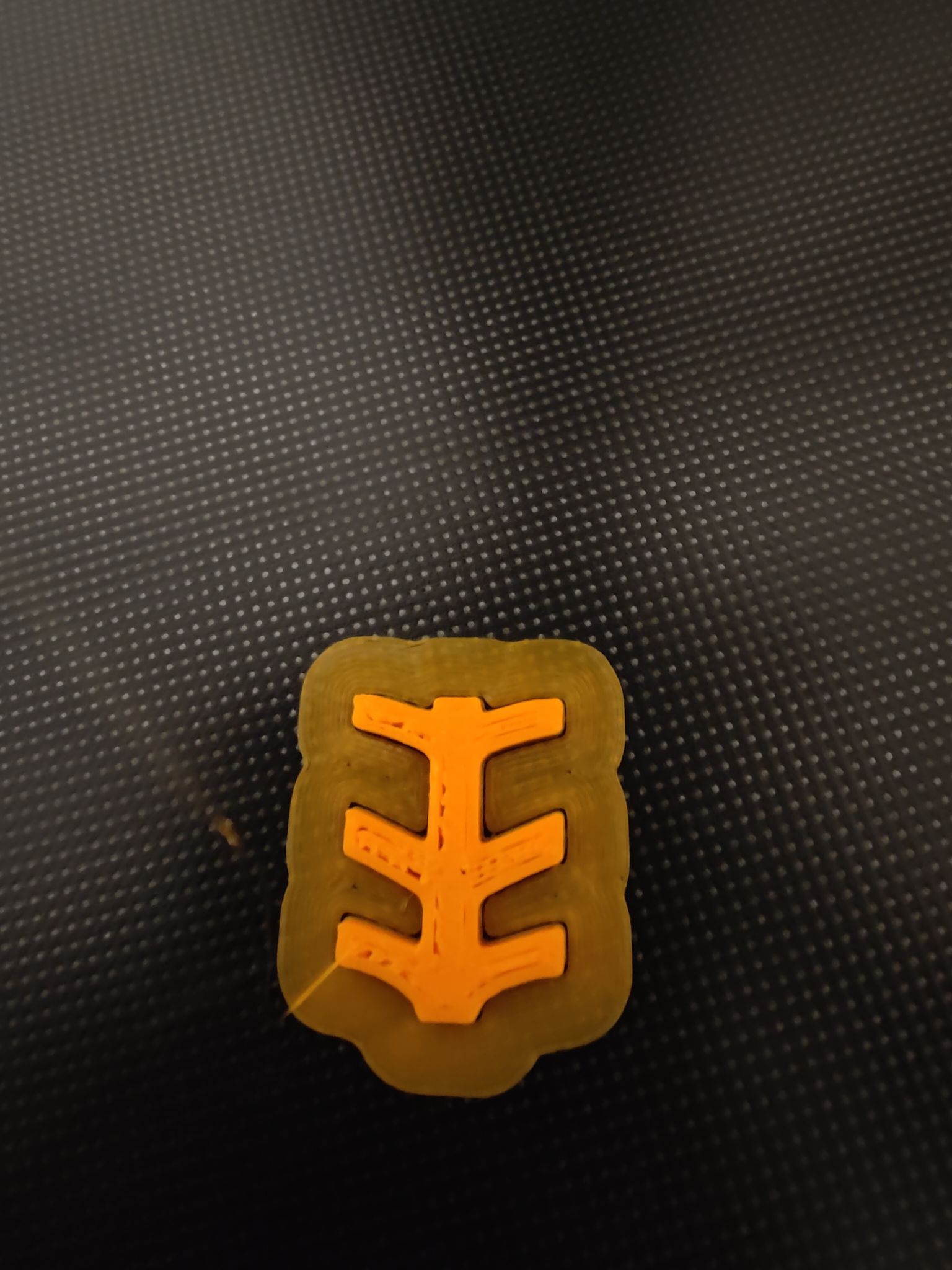

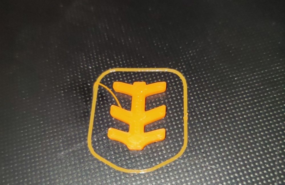

pommeverte Posté(e) Octobre 8, 2022 Posté(e) Octobre 8, 2022 Salut, Pour essayer de comprendre ce qu'il se passe, tu pourrais imprimer cette pièce de test Leaf Coasters Leaf Type 3_test.STL qui correspond à cette partie de la feuille: Citation Comme l'impression est rapide, tu pourrais regarder comment se passe l'impression et voir si la buse remplie la nervure comme dans la prévisualisation du trancheur. Je te conseille de mettre une bordure de plusieurs lignes pour assurer l'adhérence au plateau
Toad3 PostĂ©(e) Octobre 8, 2022 Auteur PostĂ©(e) Octobre 8, 2022 il y a 31 minutes, pommeverte a dit : Salut, Pour essayer de comprendre ce qu'il se passe, tu pourrais imprimer cette pièce de test Leaf Coasters Leaf Type 3_test.STL qui correspond Ă cette partie de la feuille: Comme l'impression est rapide, tu pourrais regarder comment se passe l'impression et voir si la buse remplie la nervure comme dans la prĂ©visualisation du trancheur. Je te conseille de mettre une bordure de plusieurs lignes pour assurer l'adhĂ©rence au plateau Je m'en occupe dans la journĂ©e. La j'ai rĂ©imprimer la feuille après step et 3eme slicer. Il y a 2 heures, pommeverte a dit : Salut, Pour essayer de comprendre ce qu'il se passe, tu pourrais imprimer cette pièce de test Leaf Coasters Leaf Type 3_test.STL qui correspond Ă cette partie de la feuille: Comme l'impression est rapide, tu pourrais regarder comment se passe l'impression et voir si la buse remplie la nervure comme dans la prĂ©visualisation du trancheur. Je te conseille de mettre une bordure de plusieurs lignes pour assurer l'adhĂ©rence au plateau Tiens. Tu as 2 version. La 1ere ideamaker en normal . La seconde version avec des estep bouger..   Â
pommeverte Posté(e) Octobre 8, 2022 Posté(e) Octobre 8, 2022 (modifié) Est-ce que tu peux fournir le fichier gcode ideamaker de ce test? Bizarrement, cette pièce n'était pas "remplie" lorsque tu utilisais Cura et Prusaslicer. Est-ce que tu pourrais trancher et imprimer la pièce de test avec Prusaslicer par exemple? Modifié (le) Octobre 8, 2022 par pommeverte
Toad3 Posté(e) Octobre 8, 2022 Auteur Posté(e) Octobre 8, 2022 il y a 5 minutes, pommeverte a dit : Est-ce que tu peux fournir le fichier gcode ideamaker de ce test? Bizarrement, cette pièce n'était pas "remplie" lorsque tu utilisais Cura et Prusaslicer. Est-ce que tu pourrais trancher et imprimer la pièce de test avec Prusaslicer par exemple? tiens voila le gcode sous ideamaker Leaf Type 3_test.gcode il y a 13 minutes, pommeverte a dit : Est-ce que tu peux fournir le fichier gcode ideamaker de ce test? Bizarrement, cette pièce n'était pas "remplie" lorsque tu utilisais Cura et Prusaslicer. Est-ce que tu pourrais trancher et imprimer la pièce de test avec Prusaslicer par exemple? La photo sous prusa

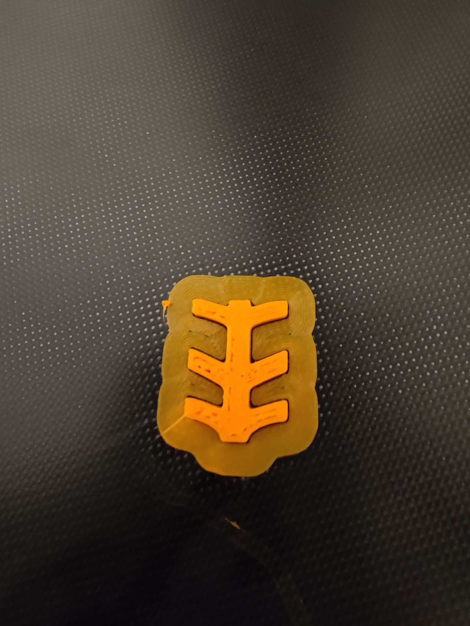

pommeverte Posté(e) Octobre 8, 2022 Posté(e) Octobre 8, 2022 (modifié) Bizarre tout ça est-ce que tu as modifié ton profil PrusaSlicer? Est-ce que tu peux imprimer la pièce test suivante avec Prusaslicer. Cette fois j'ai conservé la même épaisseur que la pièce d'origine: Leaf Coasters Leaf Type 3_test_semelle.STL Modifié (le) Octobre 8, 2022 par pommeverte

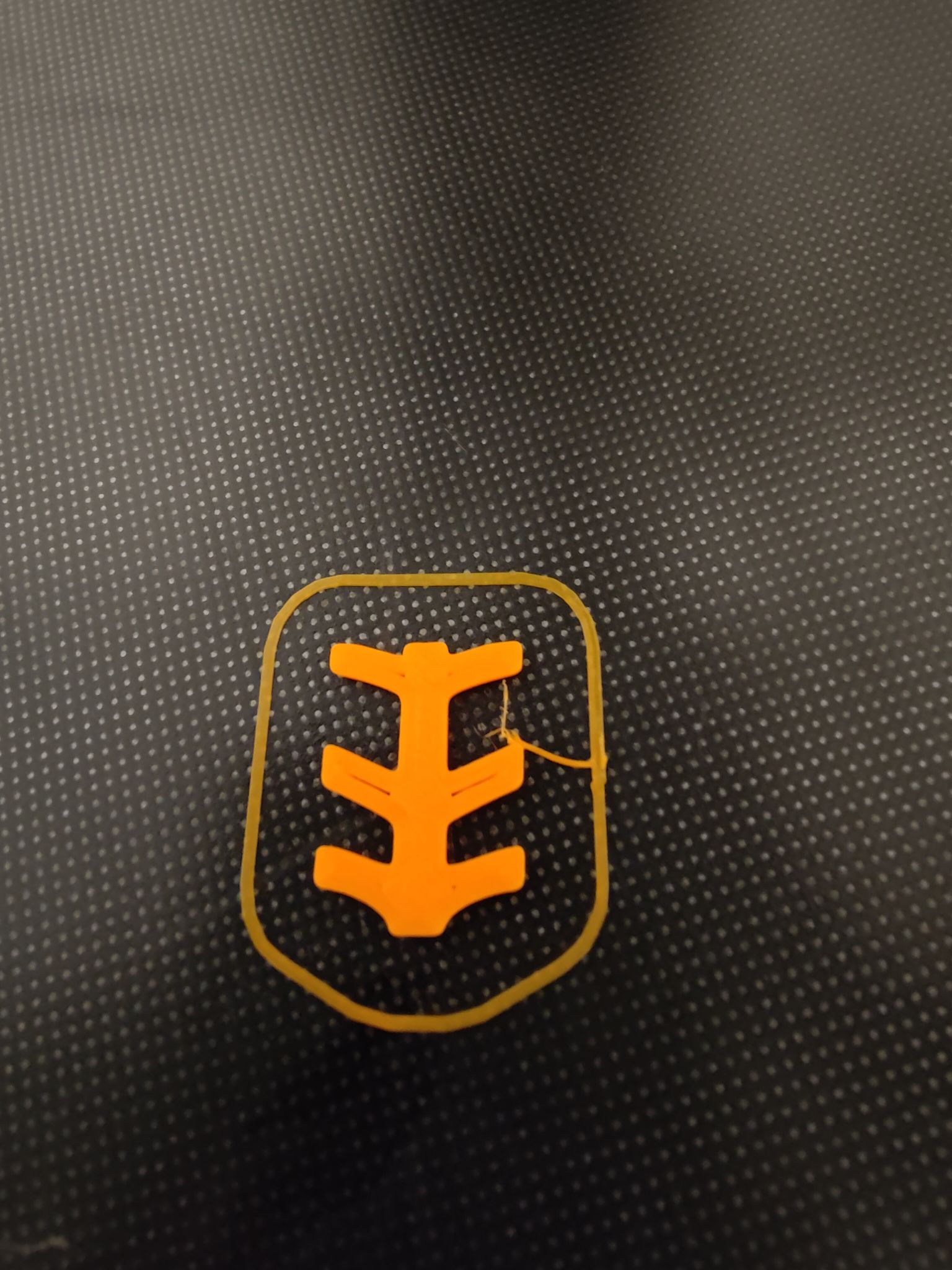

Toad3 Posté(e) Octobre 8, 2022 Auteur Posté(e) Octobre 8, 2022 (modifié) Il y a 1 heure, pommeverte a dit : Bizarre tout ça est-ce que tu as modifié ton profil PrusaSlicer? Est-ce que tu peux imprimer la pièce test suivante avec Prusaslicer. Cette fois j'ai conservé la même épaisseur que la pièce d'origine: Leaf Coasters Leaf Type 3_test_semelle.STL 40.9 Ko · 0 downloads Niveau profil prusa. J'ai récupéré sur le forum des profils mis par un modérateur. La je suis en mode "qualité" En mettant à 220 et les estep a 410 J'ai eu ça.  Sauf que je lance les squelette et la, paf. C'était deguelasse, manque de filament.  En même temps, quand j'ai faire la mesure ce matin des e-steps ,(en prenant en haut, calculant 120mm, demander 100mm et se demander si j'ai encore 20) Je tombais a 382 (préconiser 385 pour l'extru) Je fait ton print tout a l'heure. Il y a 1 heure, pommeverte a dit : Bizarre tout ça est-ce que tu as modifié ton profil PrusaSlicer? Est-ce que tu peux imprimer la pièce test suivante avec Prusaslicer. Cette fois j'ai conservé la même épaisseur que la pièce d'origine: Leaf Coasters Leaf Type 3_test_semelle.STL 40.9 Ko · 1 download Tiens 411 de estep (je sais même pas si ça y fait un rôle..)   Modifié (le) Octobre 8, 2022 par Toad3

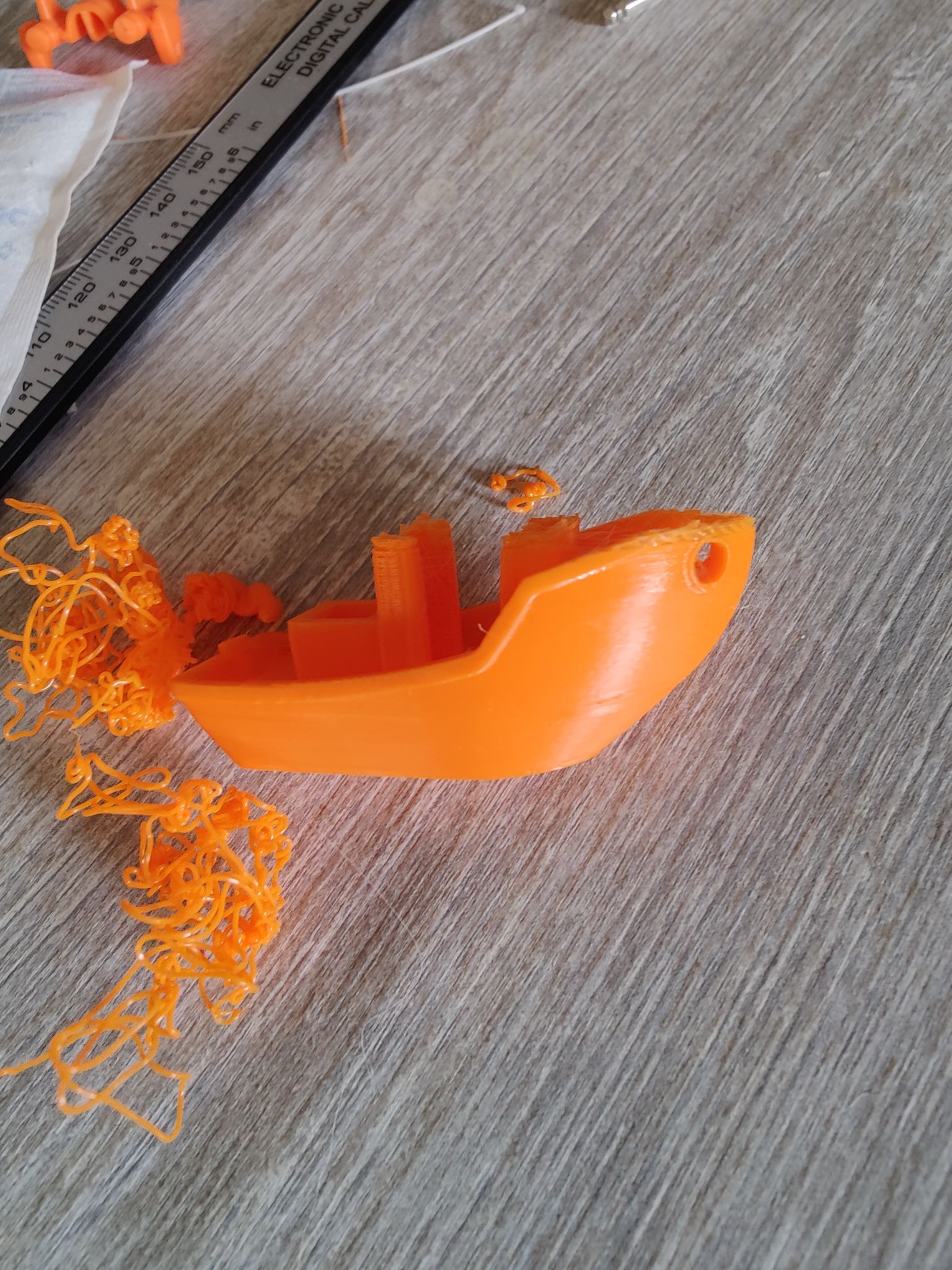

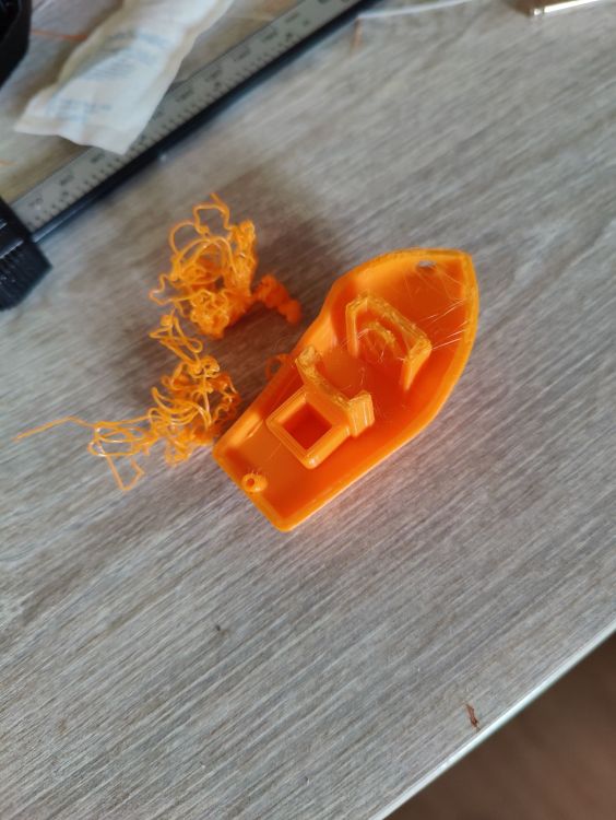

Toad3 Posté(e) Octobre 8, 2022 Auteur Posté(e) Octobre 8, 2022 (modifié) Édit : J'ai remis les estep tel que mesurer. Je fait le benchy. Il est bien au début et à la fin ça termine... Je pense que la buse a print dans le vide... Voilà le résultat. C'est gavant. Ou le firmware 1.4 bug, ou le logiciel, ou c'est l'extrudeur...  Je relance le benchy a 18h44, avec mon ancienne version de cura.. pour voir.  Edit ; 20:07 Le benchy sous cura 4.8 est quasi parfait, j'ai juste eu un decalage au milieu de la coque du bateau. je pense que j'ai mis une trop grosse vitesse et ça a foirer. Le remplissage est parfait, les lignes (sans compter le probleme de coque hein) est bon. Je refait le squelette sous cura 4.8, a l'heure ou j'ecris, ras. je suis a la moitié du print Edit : 20:29 : le dernier squelette en date sous cura 4.8 Il me plait a 99%. Quelques micro endroit encore ou c'est discutable mais franchement d'ou je reviens ça va, je peux l'accepter. Demain le test de la feuille qui me diras ce que ça vaut ou si il faut que je réfléchisse de nouveau    Modifié (le) Octobre 8, 2022 par Toad3
