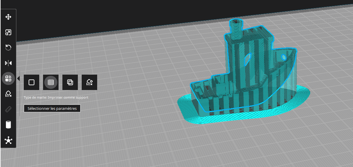

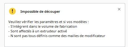

Rudy34160 Posté(e) Octobre 8, 2022 Posté(e) Octobre 8, 2022 Bonjour à tous, Comme tout débutant qui se respecte, je me suis lancé dans l'impression d'un benchy pour évaluer la qualité de mes impressions et corriger d'éventuels défauts de paramétrages. Je suis actuellement sous Cura 5.1.1 Après quelques modifications de quelques paramètres (j'ai potassé le manuel d'utilisation afin de mieux comprendre le fonctionnement du logiciel), je souhaite passer à la découpe et à la génération de mon Gcode. Mais j'obtiens le message d'erreur suivant : Je n'ai trouvé nulle part sur le net un glossaire du type d'erreurs que l'on peut avoir sous Cura, et ne sait donc pas d'où peut provenir le problème. Merci d'avance pour vos conseils éclairés !

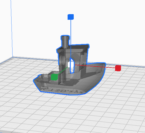

Yellow T-pot Posté(e) Octobre 8, 2022 Posté(e) Octobre 8, 2022 il y a 21 minutes, Rduy34160 a dit : j'ai pris en référence les préréglages de la Prusa i3 Ok. Dans ce cas, il est possible que le benchy ne soit pas bien positionné sur le plateau. S'il est en mode "damiers" gris et jaunes, c'est qu'il est en dehors de la zone imprimable. Tu peux prendre une photo du benchy sur le plateau ?

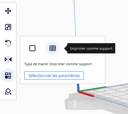

Rudy34160 Posté(e) Octobre 8, 2022 Auteur Posté(e) Octobre 8, 2022 Ca m'a pourtant l'air correct... A priori, j'ai trouvé en tatonnant : J'ai activer cette option : Si tu peux m'expliquer son utilité et d'où vient mon erreur ...
pommeverte Posté(e) Octobre 8, 2022 Posté(e) Octobre 8, 2022 Salut, Malheureusement, ce n'est pas la solution puisque tu vas imprimer ta pièce avec les paramètres des supports. Ca ne va donc rien donner de bien . La version Cura 5.1.1 étant suspecte/ pas stable, tu pourrais revenir à la version 5.1.0 dont le lien de téléchargement est dispo dans ce message 1
Yellow T-pot Posté(e) Octobre 8, 2022 Posté(e) Octobre 8, 2022 tu peux ajouter manuellement des supports à un objet pour rendre des zones en surplombs imprimables. Soit tu utilises les cubes dispos (c'est l’icône juste en dessous de celle que tu montres), soit un autre objet à imprimer que tu ajoutes sur le plateau. Dans les 2 cas tu dois sélectionner ces objets et les identifier comme "support" pour que Cura les imprime en tant que tels (texture spécifique). Par contre je ne comprends pas ce que tu avais fait...tu as sélectionné ton modèle principal en tant que support ? si oui, je comprends que Cura ne soit pas ok pour trancher puisqu'il n'y a plus d'objet principal à trancher ! 1

Rudy34160 Posté(e) Octobre 8, 2022 Auteur Posté(e) Octobre 8, 2022 il y a 2 minutes, pommeverte a dit : On en est toujours au même point alors, ou bien tu arrives à trancher normalement? Si le problème persiste, est-ce que tu peux communiquer une impression écran (screenshot) de Cura avec le message d'erreur et la pièce en arrière plan? J'ai remis le benchy en "modèle normal" et il m'a fait la découpe : Je relance une nouvelle impression et vous tient au courant du résultat. Mais ça n'éclaircit toujours pas la raison du message d'erreur initial... 1
