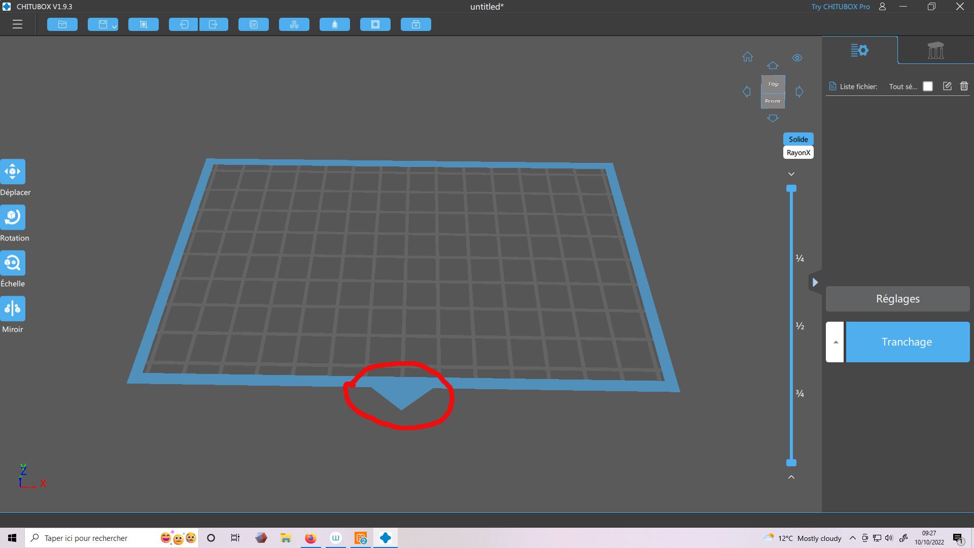

bonjour  il y a une petite chose qui me chiffonne....
c'est les données entrées dans la résolution  le x doit être plus grand que le y
x =1920
y=1080
et non pas l'inverse ... à moins que les pixels soient vraiment bizarres 🤪
ainsi que la taille de ton écran . normalement la taille de l'écran devrait être de 120(x) sur 68(y) où dans les même proportions

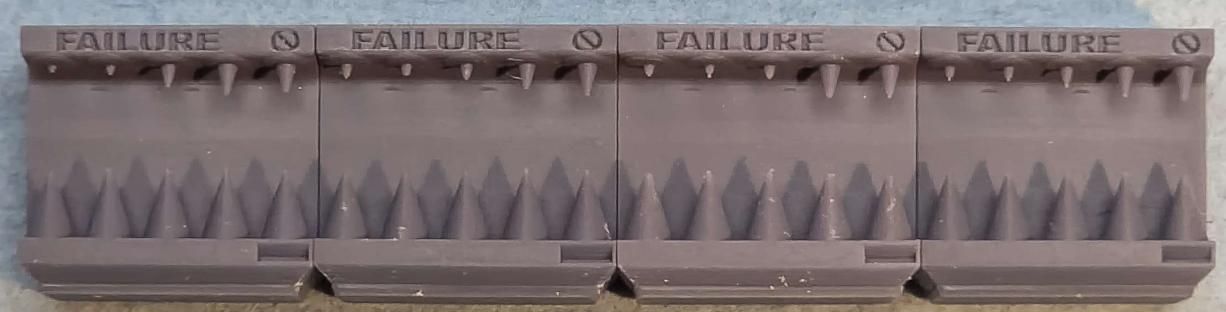

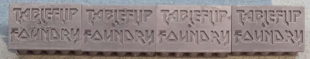

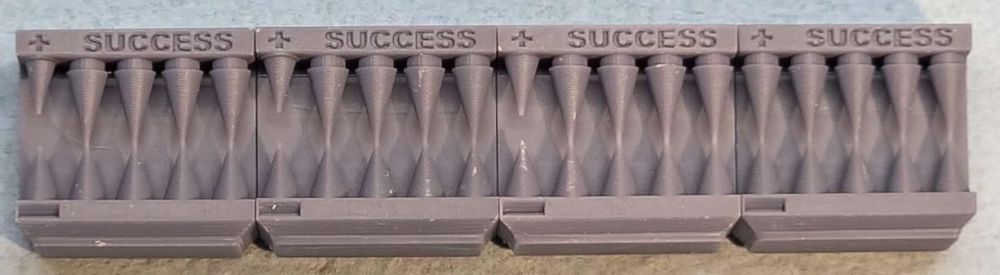

J'ai donc fait le test des cônes dites moi si pour vous il est concluant?

Définitivement tu te trouve en sur-exposition
Il y a un coté "Success" où tu dois avoir tout les cônes sans ruptures
et de l'autre coté sur "Failure" des ruptures partout
De plus, le texte doit être plus lisible
extraite de https://discord.com/channels/854702263214145556/937467521777430579/1028738957988614164
Enfin c'est le genre d'impression que l'on fait directement sur le plateau et normalement sans radeau ( et bien sur sans supports ... et l'on fait attention que les couches de bases ( "burn layer" + "transition layer") * "hauteur de couche" reste sous le niveau de jonction des cônes ...)

Il te faut refaire des impressions en changeant la "durée d'exposition" ( des couches normale ) si tu était a 6 secondes je dirais de tester avec 3.5 seconde en "durée d'exposition" (au pif mais souvent c'est proche de cela pour des écran monochromes ) pour voir puis selon le résultat ...

cela pourrait me donner un mauvais rendu d'impression alors?
sur la fiche technique il est bien indiqué que la taille de l'écran est bien de 68.04 sur 120.96 et non pas 51.3sur 90.72
change déjà cela et tu auras de meilleurs résultats
de plus pour savoir si tu dois inverser ton x et ton y ,il faut vérifier où se trouve la flèche dans chitubox . elle doit être sur le plus grand coté

J'ai donc modifier les paramètre ca ressemble plus a ce que tu disais,la fleche est bien sur le plus grand coté.

avec les réglages changés, l'imprimante ne lance pas l'impression, donc ceux de bases étaient les bons.
Peut etre juste changé la taille de l'ecran alors

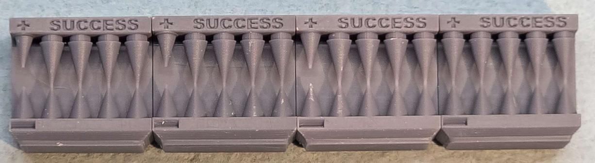

j'ai refait le test d'impression, qui semble plus concluant du coup.
Avec durée d'exposition a 2.5 sec
et exposition de base a 35 sec
la partie haute n'as pas tenue à un angle, mais l'ecriture est nettement plus lisible que sur le test précédent comme on peut le voir sur la premiere photo,mais le reste semble correct.
dois-je à votre avis augmenter la durée d'exposition, la réduire ou même la laisser comme ça?
et pour l'exposition de base que dois-je changer?
je sens que ça se rapproche....ou pas😅

pour l'exposition de base , si la pièce tient au plateau tu peux la laisser tel quelle ( voir passer a 40s pour des pièces plus grosses)
pour les autres layers , 2.5 semble être le bon choix mais tout dépend de la résine utilisée , cela peut varier en fonction de celle ci .
dans un premier temps , fait toi la main avec toujours la même résine , pour bien comprendre le principe des supports , la façon dont on doit incliner les pièces , l' évidement des pièces  , le principe des évents ,etc etc  .
une fois que tu maîtrisera tout ça tu pourra changer de résine et ajuster les réglages

je suis du même avis que @@pascal@91
Sauf si tu as de grosses difficultés à décrocher les impressions du plateau alors laisser 35s pour les "couches de bases"
Après, comme il reste un cône non rompu sur le côté "Failure" tu dois pouvoir encore réduire un petit peut la durée d'exposition ( -0.1s ? ) pour les couches normales. Mais le fait que tu te retrouve avec une partie cassé / raté sur le dessus, semble montrer que tu te trouves proche de la durée d'exposition minimum pour cette résine sur cette machine ou que le FEP se trouve usé sur cette zone ( et a une moins bonne libération ) ou encore que tu imprimes dans un environnement trop froid pour cette résine ou que la résine n'était pas suffisamment mélangé...

ok ok merci à toi aussi PPAS donc comme on dit on tient le bon bout😅 donc réduire de 0.1 s ok
et après la partie cassée oui le fep doit être usé tout court le vendeur me l'as donné en l'état et il est loin d'être neuf.
et du coup la durée d'exposition minimum cela correspond à quoi(désolé y'a certains terme que j'assimile pas trop).

là c'est mon jargon ... en gros c'est la notion que en dessous d'une certaine durée d'exposition pour une hauteur de couche donnée la résine ne sera pas suffisamment solidifié et donc ratage d'impression ... les supports ne seront pas suffisamment solide, les couches ne seront pas correctement liés ... )
Edit : Éventuellement, ne pas toujours laisser tout le temps le modèle au centre du plateau pour ne pas tout le temps "user" la même zone du FEP.

Bonjour à tous
voilà le résultat d'une impression grâce à vous et vos conseils pour avoir les bon réglages.
personnellement je le trouve plutôt réussis.
Encore merci
