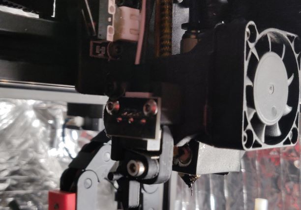

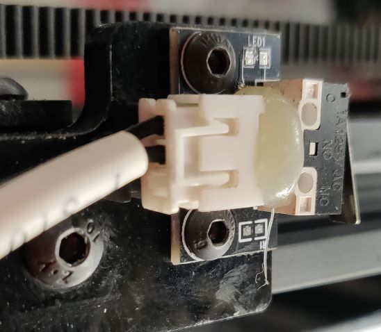

Il y a peu, j'ai ressuscité une U20, et pour tester, j'ai mis un microswitch sur un bras amovible. Et, sincèrement, au bout d'une 10aine de print, je n'ai toujours pas touché ni au mesh, ni au z-Offset, et encore moins au babystep. Le seul point un peu chiant c'est le bras amovible. Voir ici pour comprendre
Et puis, je me suis rappelé que Tronxy fourni des switch en pièces de rechange.
WARNING ATTENTION:
Ce qui suit nécessite un peu d'outillage, surtout pour le câblage. Tout défaut de câblage peut entrainer un court circuit et détruire définitivement votre carte mère.
Mes premiers tests se font sur une X5SA avec marlin Rapsodyv.
Je ferai les tests ensuite sur les firmwares marlin 2.15 de chez Tronxy.
N'ayant plus de carte 103, il m'est impossible de faire les tests sur les firmwares officiels (Chitu V2, ou marlin 1.xx)
Donc ne vous lancez pas si vous n’êtes pas sur de votre coup.

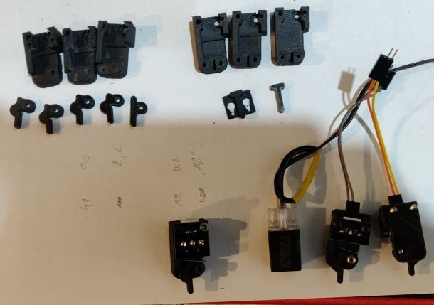

Comme j'ai un peu de temps en ce moment, je me suis lancé un challenge.
1-L'ensemble monté doit respecter au mieux les dimensions des capteurs classiques
2-Il doit reprendre les fixations de ces mêmes capteurs.
3-Il doit reprendre les switch de fin de courses fournis par Tronxy
4-Le palpeur (ou bras) doit pouvoir se retirer facilement sans avoir peur de bouger le chariot
5-Il doit être assez simple à mettre en œuvre.
Alors, je ne vais pas tout détaillé, mais sur la photo ci dessous vous trouverez en haut toutes les évolutions, en bas à droite, l'ensemble fini avec en comparaison le capteur original.
Et enfin en bas à gauche, une variante avec un autre switch
Et ce que ça donne une fois installé

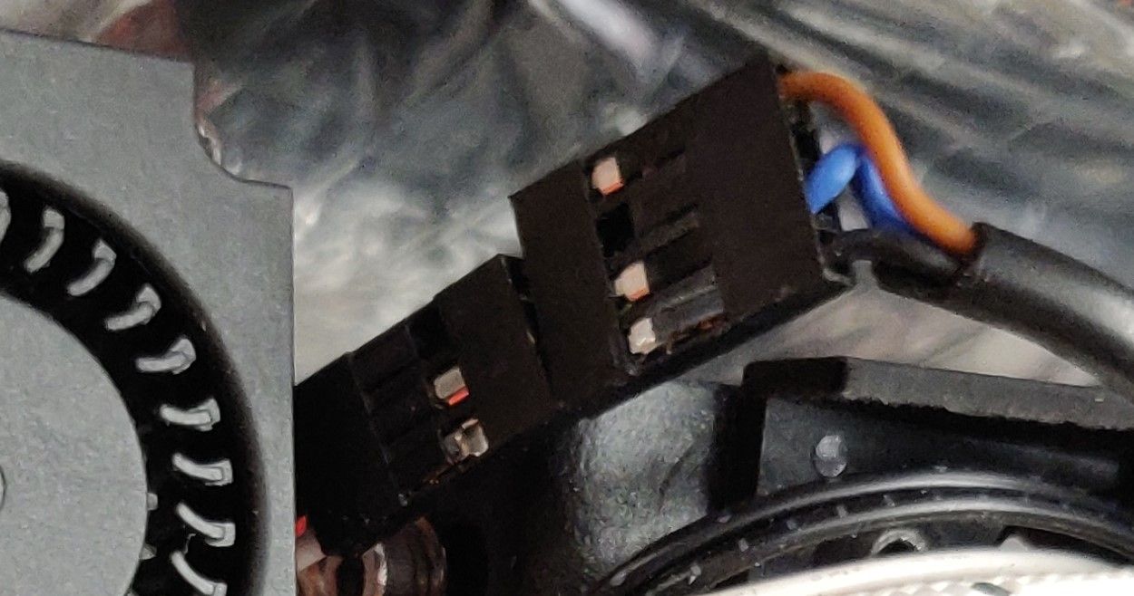

Je reviens sur le point 5 cité précédemment:

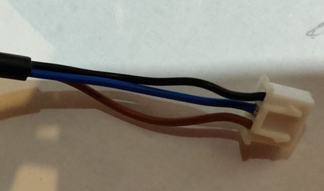

La mise en œuvre est simple mécaniquement parlant. La partie câblage ne tient qu'a un fil, celui qu'il ne faut pas utilisé, car alimenté en 24V
Ceci est la fiche des capteurs normaux. Le fil brun est le 24V, le bleu est le 0V et enfin le noir est le signal.
Le top c'est d'avoir un câble similaire à ceux des fins de course des axes X et Y, avec, à chaque extrémité, ce connecteur, et les 2 fils positionnés exactement de cette façon.

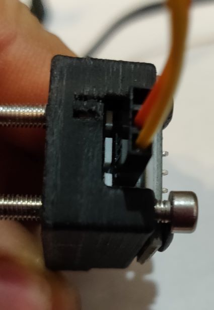

Si vous avez des connecteurs Dupont, ça donne ça
Personnellement, j'ai été un peu plus barbare, j'ai coupé le câble du capteur à une 10aine de centimètre, mis un connecteur 4 points coté câble coupé, un 3 point coté capteur.
En théorie aucune chance de court circuit.

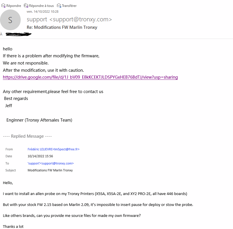

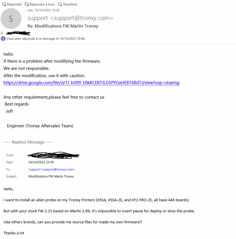

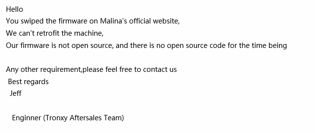

J'ai demandé gentiment les codes sources à Tronxy.
Voici leur réponse
image.thumb.png.cb60f35fc6c9742e02a3e4b10521abdd.pngElle est pas belle la vie!!!!

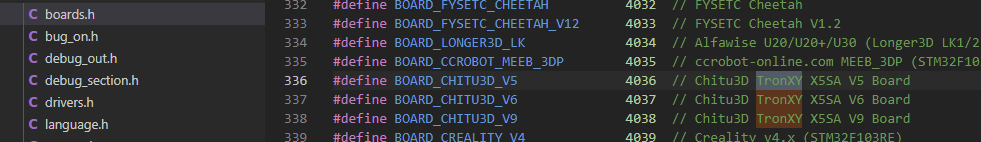

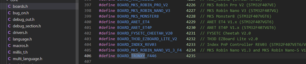

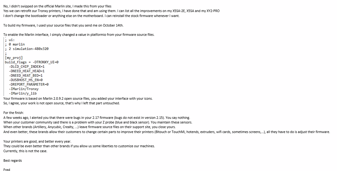

Donc le lien est celui-ci, et j'ai vérifié le carte est bien une STM32F446
image.png.219732e934882e78af541a1459341d3e.png Bon, ben yapuka
Autre bonne nouvelle.
Visiblement il y aurait tous les types de cartes mères (103 et 446)

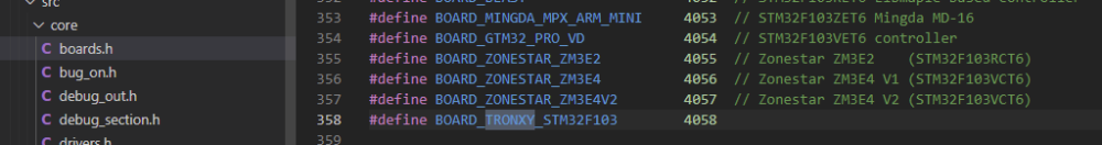

J'ai tenté une compilation sans modif, il manquerait un fichier "Tronxy.cpp"
Suite à ma demande au support Tronxy, ils m'ont envoyé la procédure qui permettrait de compiler sans message d'erreur
HowToCompile.docx
Maintenant, il y a un autre souci à la fin de la compilation au moment de la création du fichier bin.
Comme, ils ont l'air enclin à lâcher un peu leur firmware, je les ai relancé sur ce sujet. On va voir si ils répondent.
Pour le moment, je laisse ça de coté
Je dois faire amende honorable. Le problème de compilation ne venait pas de Tronxy, mais de chez moi.
J'ai tous désinstallé, supprimer le dossier platform.io, remis tout au propre et pour finir j'ai mis le dossier du firmware sous C:\

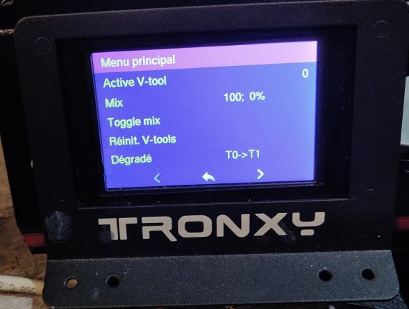

YOUPIIIIIII!, CA FONCTIONNE.

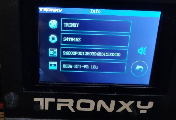

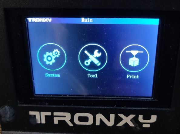

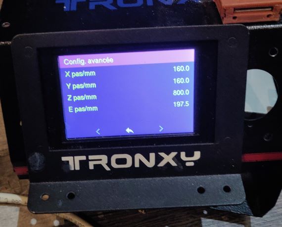

Enfin pour le moment j'ai réussi à avoir un "vrai" Marlin sur une STM32F446. C'est sur une carte de test, donc je n'ai pas vérifié sur les moteurs allaient dans le bon sens, si ça chauffait, en somme toute la partie fonctionnelle.
Mais, j'ai enfin mon mixage couleur qui apparait, l'accès à toutes les configs possibles.
Il y a un truc que j'arrive pas à virer c'est l'affichage de fonction du laser.
AVANT
IMG_20221017_144344.jpg.ded048a960d7c4300588836fbedd5e99.jpgIMG_20221017_144358.jpg.aa6bf1dc24ee9d62abb7271b6c50dd7a.jpg
APRES
IMG_20221017_151758.jpg.4130691e8e5470f2dacbb9658ddb95b0.jpgIMG_20221017_151806.jpg.3eb4b965a9e72e4c4c8d1e03b404e21f.jpgIMG_20221017_151812.jpg.cc0c4ddb868970386aafc7577972025f.jpgIMG_20221017_151824.jpg.2a9a38eeee319837ba98f8ef63f4fb44.jpg
IMG_20221017_151836.jpg.8426de148f957ab7fa0052f2fe1624bb.jpgIMG_20221017_151849.jpg.b6cfe888c20042234427db8e63aa4ea4.jpg

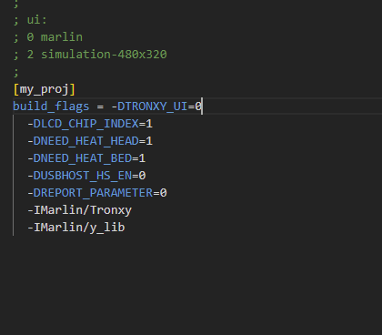

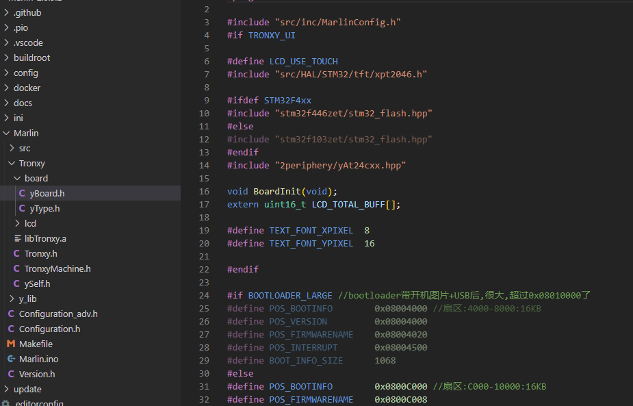

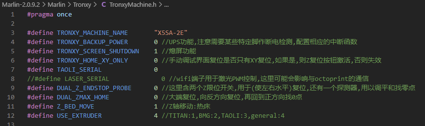

Si vous ne voulez plus de l'interface Tronxy, il faut modifier "platformio.ini"
Pour certaines personnalisations, il faut passer par le fichier "TronxyMachine.h"
Toutefois, je suis sur que je passe à coté de plein de choses. Mais pour le moment, sous réserve que cela fonctionne sur une vrai machine, ça me convient.

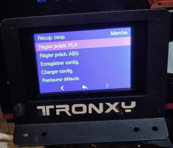

Injection dans ma X5SA-2E faite.
Bien sur, quelques corrections.
Mais tout fonctionne, les mouvements sont dans les bons sens, les montées et descentes en température sont bonnes, et le principal pour moi, le mode mixing est ok et la pause pour le déploiement du palpeur se fait.
Coté points contraignant, toujours ce menu "Laser" dont je ne sais pas comment le désactiver, et pas de retour de la configuration lorsqu'on fait M503.
Pour le M503, j'ai déjà un début de réponse, car les fichiers sources sont ceux de leur version 2.17.
Pour le menu "Laser", je creuse encore.

J'essaye d'obtenir les fichiers sources de la version 2.15, mais visiblement, le "Jeff" du support Tronxy à changer, c'est tout juste s'il ne m'accuse pas de pirater Tronxy.
Je lui ai envoyé une réponse gentille, en lui rappelant sur quelle base, ils avaient développé leur firmware et en gros, que pour qu'on soit toujours copain, il faudrait qu'il lâche du lest.
Pour le terme "Retrofit", je ne sais pas si il a voulu parler du vrai sens (amélioration), ou du fait que je pourrai pas réinstaller le fimware stock (chose qui est fausse, j'ai pu remettre le firmware 2.15 après être passé sur un marlin plus conventionnel le plus simplement du monde, en copiant les fichiers sur la carte SD)
D'ailleurs pour info, on ne peut plus accéder aux fichiers sources pour les cartes 103 (On trouvait avant sur leur site chinois les fichiers sources du marlin pour les XY-3).

Et bonne nouvelle, j'ai réussi à supprimer le menu "Controle laser", et avoir accès aux paramètres machine via M503, je vais expliquer comment dans ce topic.
