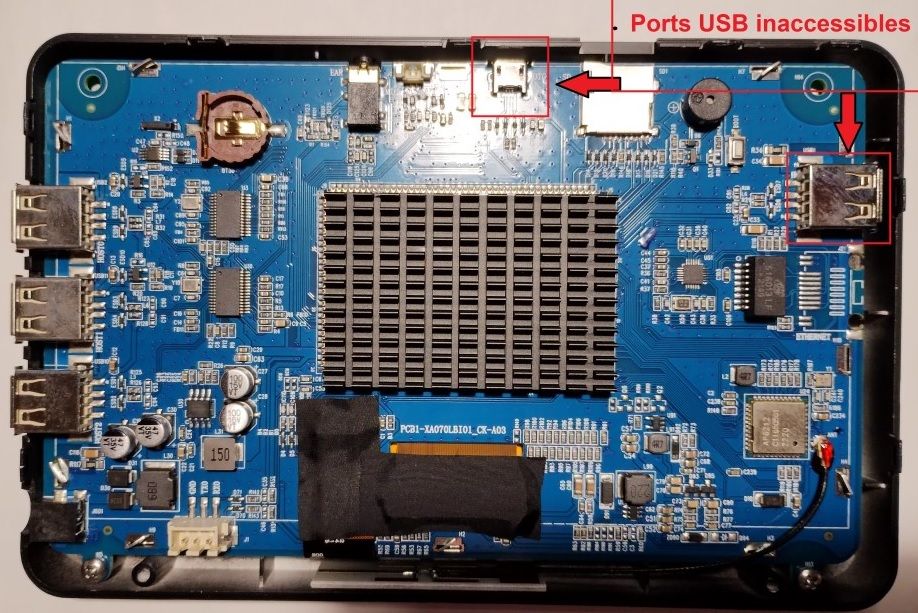

Il y a 8 heures, Motard Geek a dit :
peut donc gérer jusqu'à 4 imprimantes en même temps
D'après les photos que j'ai vus, seuls trois ports USB sont accessibles directement (un quatrième USB A et un cinquième USB OTG sont bien soudés sur la carte mais inaccessibles avec le boitier actuel) :
1107013418_speederpad-portsusb-non-accessibles(Moyenne).jpg.34d9dc56555f606a2c6fdcf6625e4cd2.jpg
Informations sous toutes réserves car pas de Speeder Pad pour confirmer (juste mes «pseudo» pads à base de RPis et écrans tactiles 5 / 7").

L'antenne originelle pose un problème ?
Sur ton pad (pré-production), le port USB A inaccessible n'est même pas soudé 😞
@Guilouzou toi, savez-vous si l'ethernet présent sur le PCB mais non peuplé serait utilisable ?
Idem à quoi sert le logement pour la pile absente (RTC ?).
Je suppose que Flsun ne communique pas sur leur carte mère 🤔

Il y a 3 heures, fran6p a dit :
J'ai ouvert le speeder pad et ça correspond bien à la photo.

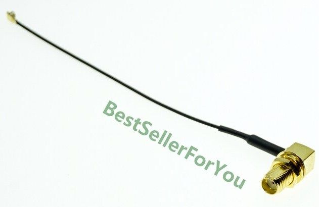

Quelles sont les specs de ton antenne ?
il y a 50 minutes, PierreR63 a dit :
Pour l'instant c'est juste une pigtail de drone FPV qui trainait mais ça ne va pas la sortie SMA droite, j'ai donc commandé un modèle coudé qui devrait pouvoir se glisser entre l'écran et le bord du boitier :
Pour l'antenne, étant donné que je suis proche du routeur en vue directe, j'ai pris une petite 2,4Ghz à 2dBi coudée aussi qui ira sur le côté du boitier :
Aucune description disponible.
Fonction des perfs de base, changer le patch interne pour un modèle avec un plus gros gain peut aussi être une bonne solution et surtout plus simple à mettre en oeuvre :
Antenne-Wifi-interne-2-4-GHz-IPX-IPEX-Om
je pense que ta solution sma coudée et antenne déportée est bonne. Je ne crois pas trop à la solution patch pour un gain plus important. Je viens de passer commande aussi du pigtail sma et antenne. Normalement la v400 devrait arriver fin de mois mais je préfère anticiper vu les problèmes que je vois à droite à gauche au sujet de la performance wifi. Merci à toi.

Le 14/10/2022 at 18:24, fran6p a dit :
Emplacement dispo pour un port ethernet pas pas soudé.
La pile c'est pour l'horloge interne (comme sur une carte mère en fait).
Et pour info non les Pad de V400 et Speeder Pad standalone ne sont pas les mêmes.
Os configurés différemment, pas même version de klipperscreen.
Le pad de V400: klipper configuré pour une instance
Le pad standalone: Klipper configuré avec 3 instances
Il y a 4 heures, Motard Geek a dit :
En fait il y a bien 4 ports sur le SpeederPad standalone
Ça permettrait donc de brancher trois imprimantes ET une webcam.
D'après les photos de la CM du SpeederPad, il y même un «cinquième» port USB (microUSB / USB-C ?) ? A quoi peut-il servir (USB-OTG?) ?
Quel est le format de la pile bouton ? CR1220, CR1620 ? Sur un de mes écrans Biqu/BTT (Raspberry Pad 5 + CM4), il y a également une pile permettant de préserver le RTC, elle, au format CR1220.
Il a l'air pas mal du tout ce SpeederPad pour le prix😉 (surtout maintenant qu'il est pleinement «ouvert»)? Certains utilisateurs se sont-ils penchés sur l'OS sous-jacent pour «voir» s'il n'y aurait pas de surprises implémentées par nos «amis» chinois à «l'insu de notre plein gré» ?
Il y a 4 heures, fran6p a dit :
C'est bien une pile CR1220, j'en ai mis une sur mes deux pad.
Oui j'ai même upgradé l'OS, pour l'instant on a juste pas accès au kernel et u-boot.
