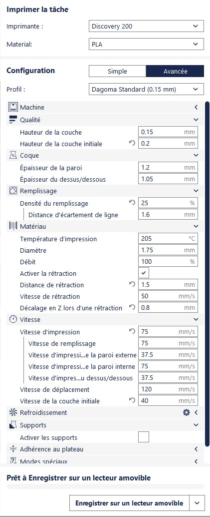

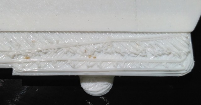

Patrick013 Posté(e) Septembre 28, 2016 Posté(e) Septembre 28, 2016 Bonsoir à tous Apres avoir beaucoup lu et pas tout compris bien sur, je viens à la pêche au renseignements. Voir photo pour la nature du problème, a savoir que la pièce est vue de dessous. Les reglages utilises dans cura sur la 2eme photo. J'ai tente pas mal de réglages différents mais je n'ai pas trouvé. Merci de vos conseils A+

Trob Posté(e) Septembre 29, 2016 Posté(e) Septembre 29, 2016 ou ici en français : https://www.logre.eu/wiki/RepRap_printDoctor#D.C3.A9faut_n.C2.B01.2C_.C3.A7a_bave Le problème, si je comprends bien, est que la première couche n'est pas "écrasée" ?
Patrick013 Posté(e) Septembre 29, 2016 Auteur Posté(e) Septembre 29, 2016 (modifié) Je précise à nouveau que la pièce est vue de dessous. C'est donc une partie en surplomb qui a cet aspect. Sinon le reste s'imprime correctement à part les "cheveux d'ange" lorsque le chariot saute d'un coin a un autre, mais ça c'est le retrait, ça se gère. Je garde en mémoire les adresses des sites avec les soluces. Merci Modifié (le) Septembre 29, 2016 par Patrick013
utile izateur Posté(e) Septembre 29, 2016 Posté(e) Septembre 29, 2016 il y a 29 minutes, Patrick013 a dit : C'est donc une partie en surplomb qui a cet aspect. t'as imprimé avec des supports ? si non alors essaie de les mettre
nicephore Posté(e) Septembre 29, 2016 Posté(e) Septembre 29, 2016 d'après l'image, y-a pas de support donc comme ledit @utile izateuril faudrait "activer les supports"

utile izateur Posté(e) Septembre 29, 2016 Posté(e) Septembre 29, 2016 dans un premier temps tu peux essayer de laisser les réglages par défaut apres tu fais des tests en modifiant qu'un seul paramètre, si tu en modifies plusieurs en même temps tu sauras pas qui fait quoi.

Patrick013 Posté(e) Octobre 1, 2016 Auteur Posté(e) Octobre 1, 2016 Apres quelques essais, les supports donnent de bon resultats. Par contre, la galère pour les enlever........

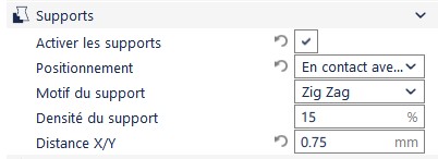

azbloc Posté(e) Octobre 1, 2016 Posté(e) Octobre 1, 2016 tu n'à pas un réglage pour la densité des supports ?!

azbloc Posté(e) Octobre 3, 2016 Posté(e) Octobre 3, 2016 Le 01/10/2016 at 12:07, Patrick013 a dit : Pour l'instant je fait ça : 15% de densité c'est pas beaucoup, tu n'arrive pas a les enlever du plateau avec une spatule fine ?!
Patrick013 Posté(e) Octobre 3, 2016 Auteur Posté(e) Octobre 3, 2016 Je suis passé à ce réglage : Densité : 10 % Distance X/Y : 1.6 Un peu plus facile à enlever, ça dépend des pièces.
