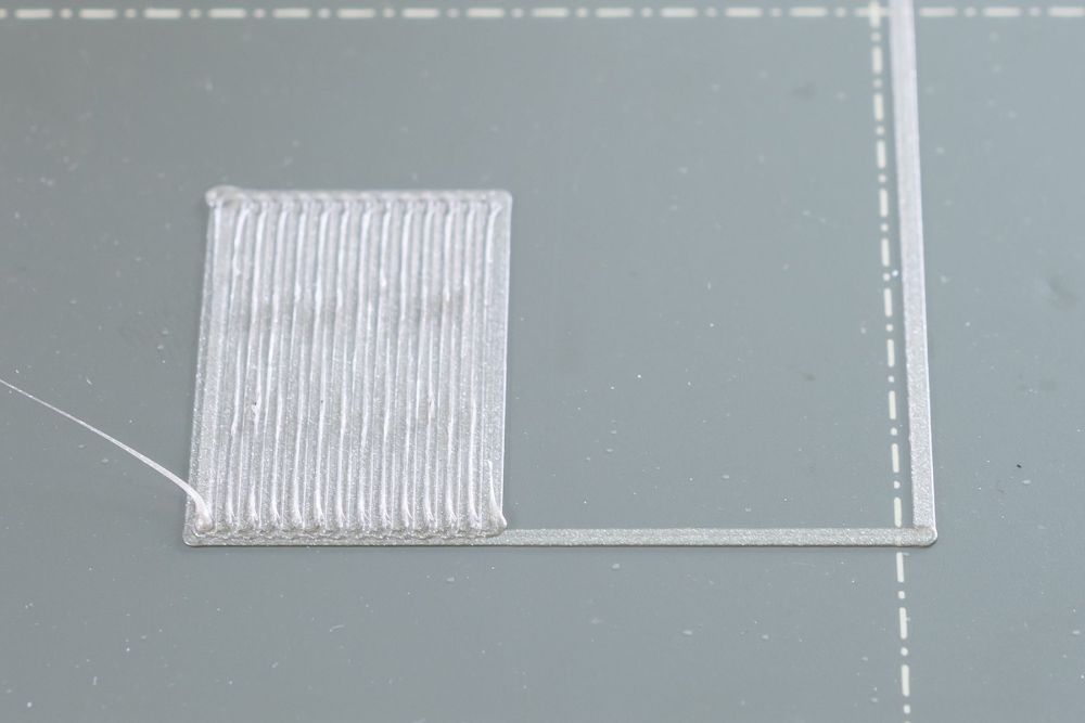

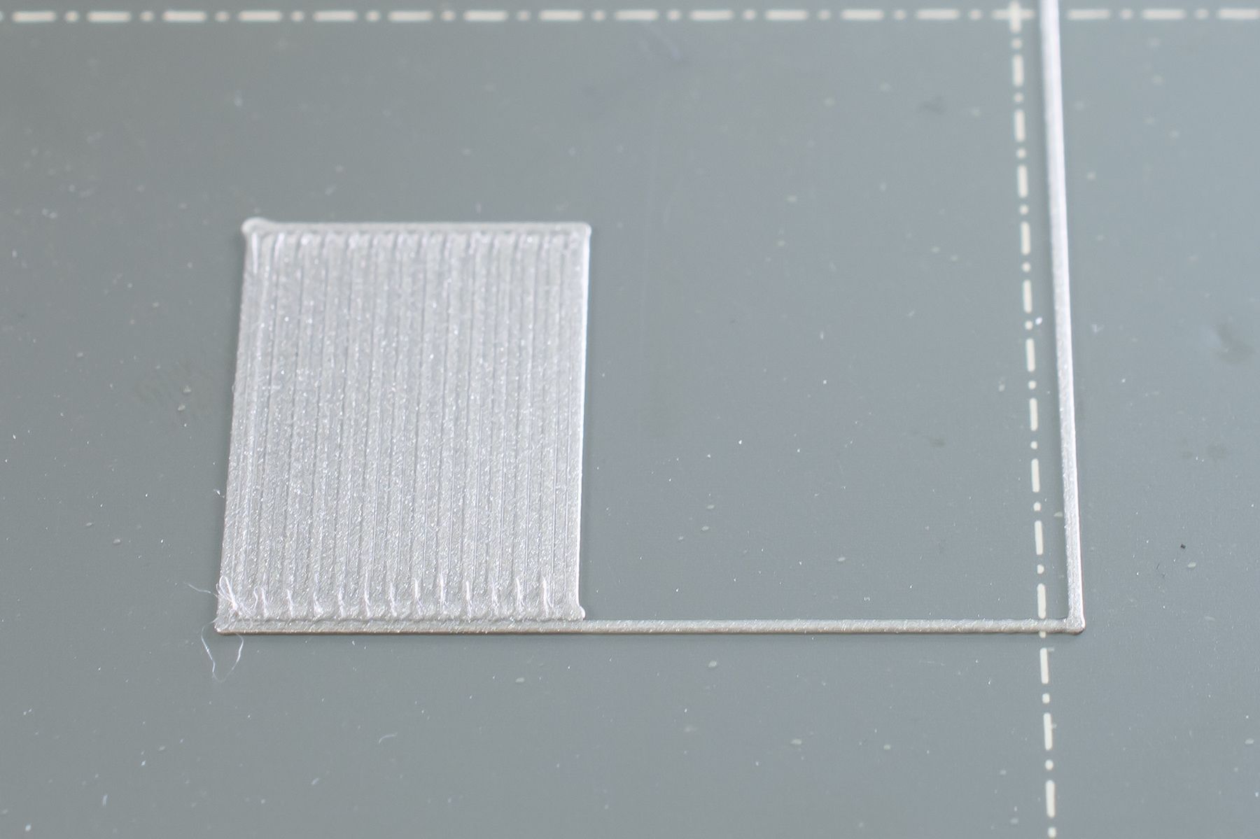

Déjà je dirais que ta 1ere couche n'est pas assez écrasée ce qui provoque le décollement en cours d'impression. Donc calibration de ta 1ere couche a reprendre
Pas assez écrasée
Trop écrasée
OK
Autre point ne baisse pas la température du plateau surtout si ta pièce se décolle

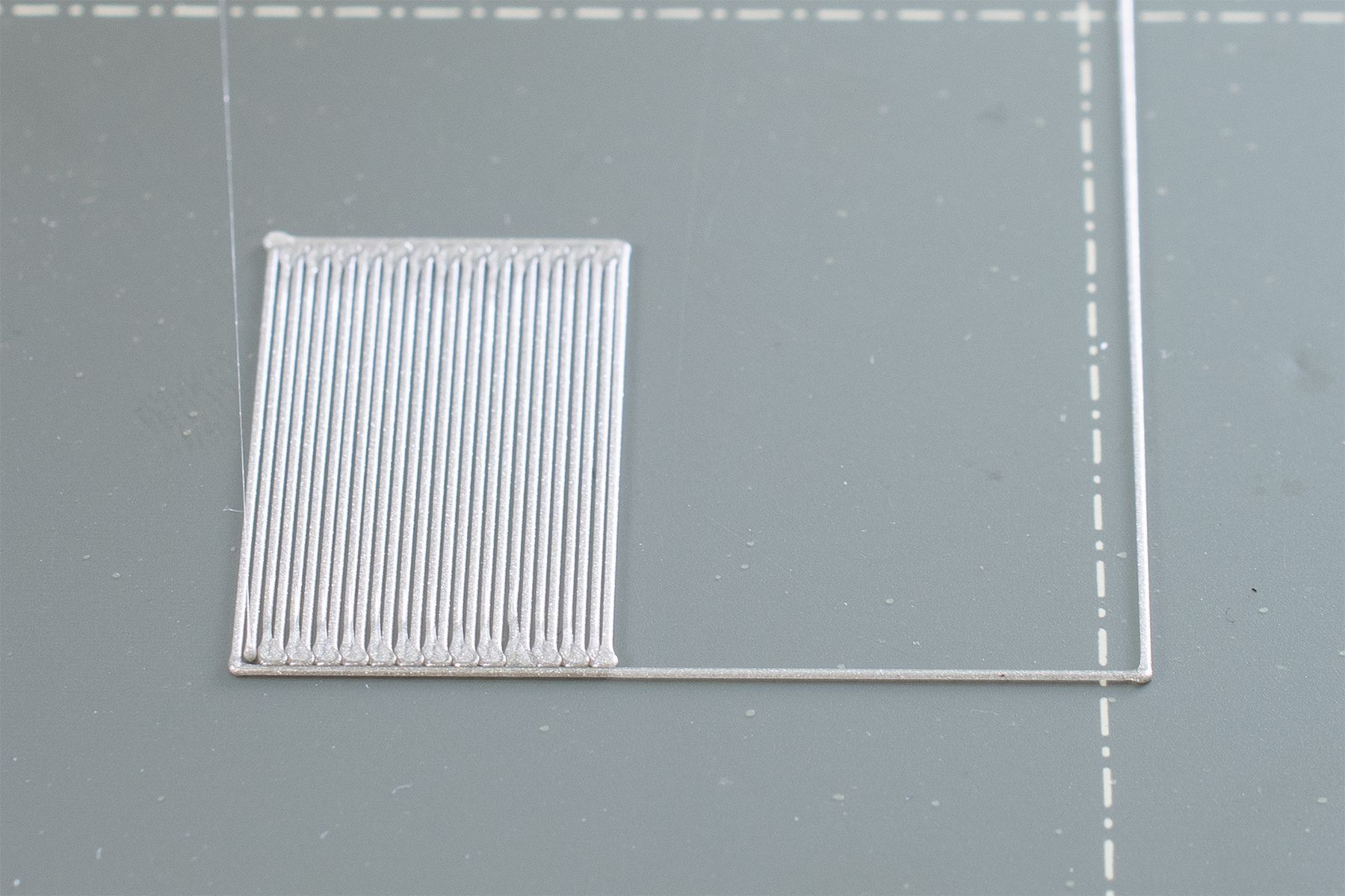

En plus des points cités par @jcjames_13009,
pour le warping, remplace ta jupe par une bordure large 6-10mm ( en vérifiant que les lignes soient collées entre elles pas comme sur la première photo du post précédent),
As tu réduit la ventilation du filament, pour le PETG tu peux quasiment la mettre à zéro (sauf si tu as des ponts), je suis en général entre 10 et 20%,
J'ai remarqué surtout pour le PETG si tu souffles fort sur la base des bout des pièces, celles_ci se décollent par gauchissement. (dilatation rétractation thermique)

Effectivement pas très joli joli tout ça
Il doit te manquer quelque chose dans ta procédure de calibration de la 1ère couche. Mais je ne sais pas quoi ne connaissant pas ton imprimante 😞
Autre point à vérifier aussi, les températures buses et plateau qui me paraissent un peu faible. Sur ma Prusa MINI+ je suis à 240°C et 85°C pour la 1ère couche et 250°C et 90°C pour les suivantes. Quelles sont les préconisation de ton filament (Normalement elles sont inscrite sur la bobine ou son emballage)
Et comme @hyoti pour la ventilation. Pour le PETG je suis entre 30% et 50% max
