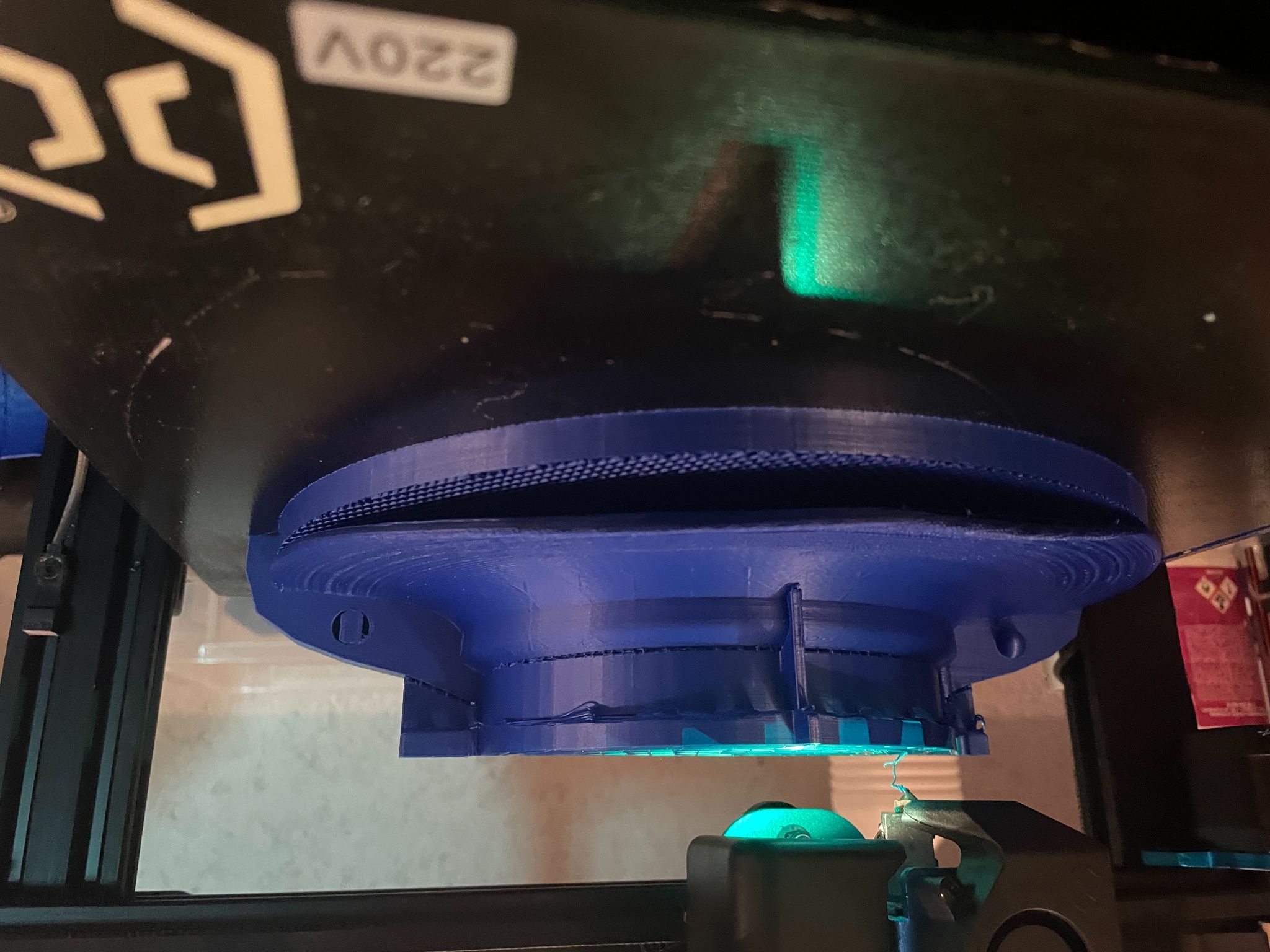

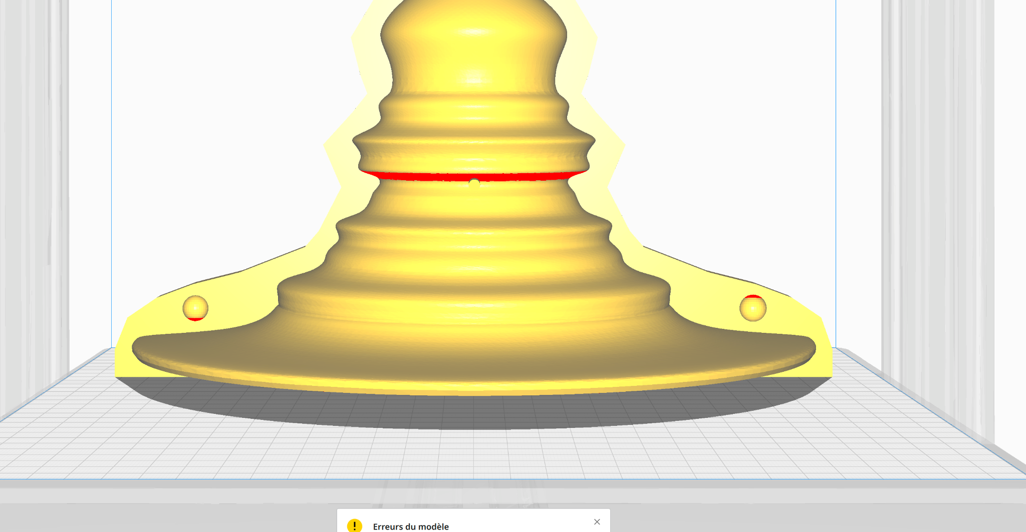

Kimlicrea Posté(e) Octobre 26, 2022 Partager Posté(e) Octobre 26, 2022 (modifié) Hello, Je rencontre un souci de gros warping sur un disque d'impression fin. Mais ce n'est pas sur le plateau, ce disque repose sur des supports et se décolle des supports. J'ai vais tenter d'augmenter un peu la densité des supports , réduire la distance Z des supports , peut-être un peu réduire la vitesse d'impression au moment du disque (change at z). D'autre suggestions? ajouter des supports manuelle type les impression résine? Je vous joins deux photos: (dsl l'une d'elle est a l'envers) Modifié (le) Octobre 26, 2022 par Kimlicrea Lien vers le commentaire Partager sur d’autres sites More sharing options...

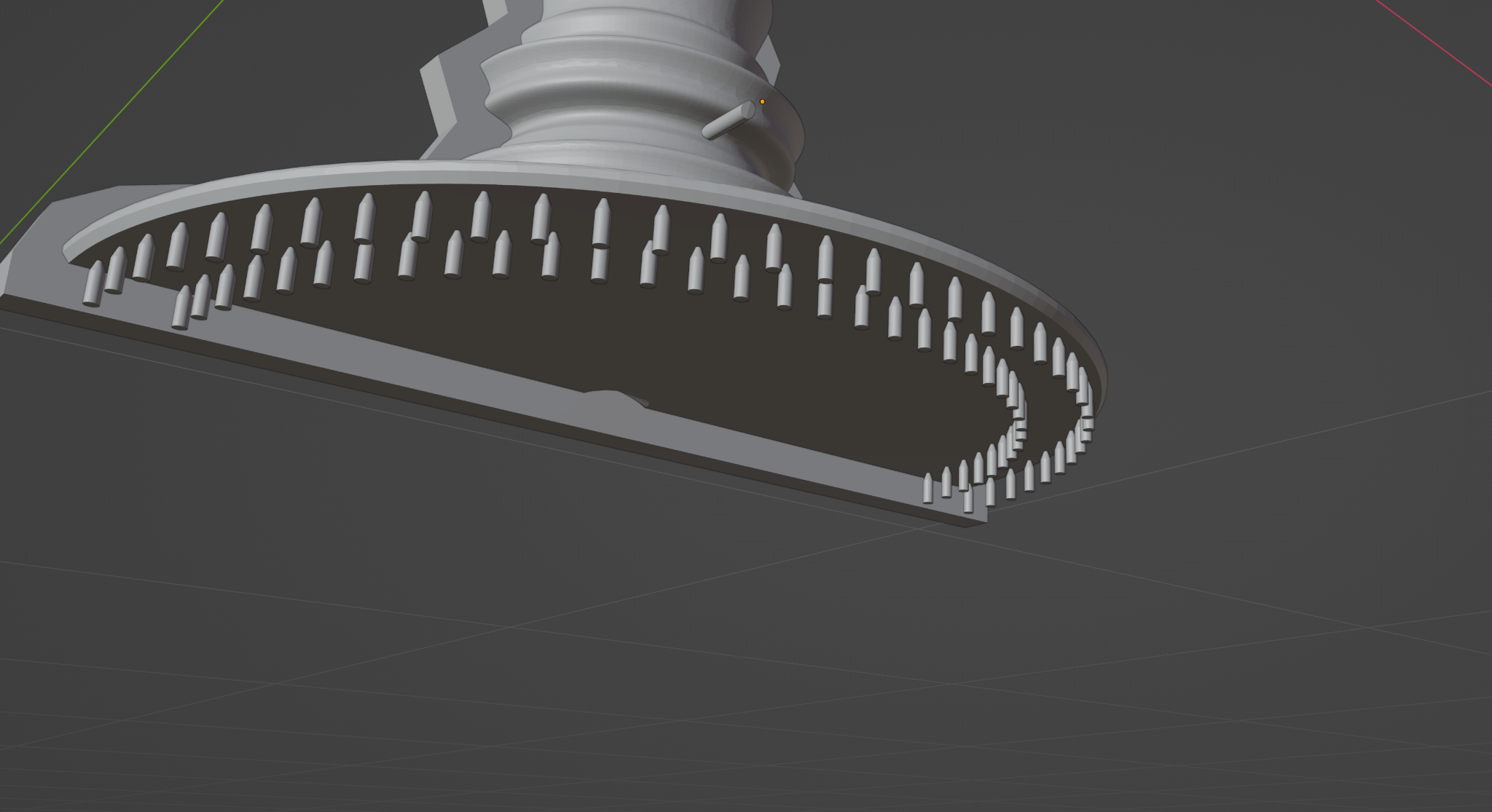

Kimlicrea Posté(e) Octobre 26, 2022 Auteur Partager Posté(e) Octobre 26, 2022 je re teste avec cela : Pointe du support 1mm Lien vers le commentaire Partager sur d’autres sites More sharing options...
methylene67 Posté(e) Octobre 26, 2022 Partager Posté(e) Octobre 26, 2022 (modifié) C’est quand même très surprenant comme « warping » je n’ai jamais vu ça … Quelle est la distance entre le support et la pièce ? Diminuer la vitesse va augmenter le phénomène, car c’est en refroidissant entre deux couches successives que le phénomène se produit, donc imprimer plus vite devrait aussi aider à diminuer ce phénomène. Par ailleurs l’imprimer dans l’autre sens avec une bonne bordure (je pense qu’il y aura peu de supports) pourrait être une alternative également (a tester dans le trancheur), quoique la partie basse aurait encore besoin de beaucoup de support beaucoup plus haut. Autre question, en quel matériau imprimes-tu ? Modifié (le) Octobre 26, 2022 par methylene67 Lien vers le commentaire Partager sur d’autres sites More sharing options...
Ironblue Posté(e) Octobre 26, 2022 Partager Posté(e) Octobre 26, 2022 (modifié) Pourquoi tu ne l'imprime pas dans l'autre sens ? L'arrière de ta pièce à l'aire plat si tu tourne ta pièce à 90, tu ne devrait pas avoir besoin de support mais comme on ne voie pas l'arrière de la pièce, je dit peut être une grosse connerie.... Modifié (le) Octobre 26, 2022 par Ironblue 1 Lien vers le commentaire Partager sur d’autres sites More sharing options...
Kimlicrea Posté(e) Octobre 27, 2022 Auteur Partager Posté(e) Octobre 27, 2022 merci de vos réponses, retourner la piece est problématique car cela ferai construire un max de support sur presque 40cm. J'imprime en Pla Distance entre support et piece 0,4mm J'ai tester avec les supports , join dans mon second post cela semble marcher (toujours en cours d'impression) J'ai aussi réduit la vitesse d'impression sans savoir que sa augmenter le phénomène, j'ai eu de la chance.. merci Lien vers le commentaire Partager sur d’autres sites More sharing options...
