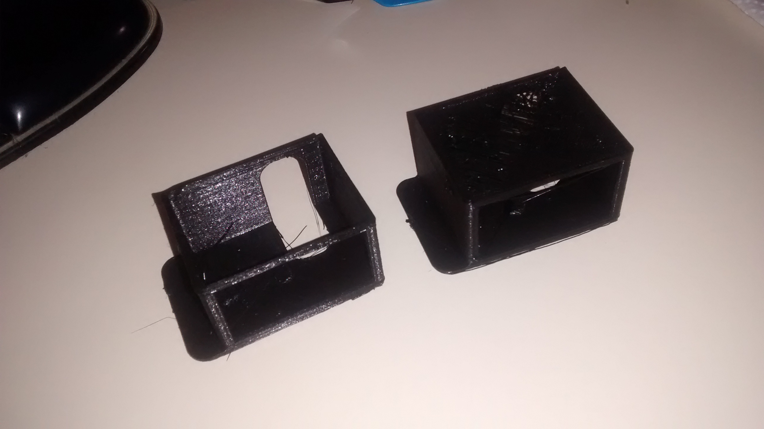

Jeannot40 Posté(e) Septembre 29, 2016 Posté(e) Septembre 29, 2016 (modifié) Bonjour Je me suis dit que ma buse était peut-être bouchée (après une impression et 5 ou 6 tentatives échouées) alors je l'ai changée. Bon j'ai le même problème avec la buse neuve: l'impression se décolle du plateau. Surtout quand elle est de petite taille (1 cm²). C'est peut être à cause de mon plateau en creux (0.4 mm au milieu entre la buse et le plateau). Mais depuis que j'ai changé la buse j'ai des fuites dessus et dessous la cartouche de chauffe. J'ai pourtant bien serré à la clé. Dessus cela me fait une petite flaque de PLA fondu autour de la tige fileté et dessous c'est plus génant car cela me fait de temps en temps un gros boudin qui tombe sur l'impression. Quelqu'un a eu ce problème déjà ? Faut-il y mettre un produit d’étanchéité? Edit : oubliez. C'était mal serré. J'ai resserré de nouveau. Modifié (le) Septembre 29, 2016 par Jeannot40

Jeannot40 Posté(e) Septembre 29, 2016 Auteur Posté(e) Septembre 29, 2016 Ah je ne sais pas. Après 2 échecs j'ai renoncé à continuer à bouffer du PLA tant que je n'ai pas une bonne solution pour l'accroche. Malgré le plateau chauffant, quand mes pièces arrivent à plus de 30 mm de haut et au bout d'1h d'impression elles se font la malle. Râlant il manque plus que le toit de quelque mm d'épaisseur. Alors bon on me parle de plaque de verre et de laque. Mais je ne trouve qu'en 200x200 et mon plateau fait 220x220. Aussi je me demande si la flexiplate http://www.reprap.me/flexiplate.html qui existe en 220x220 irait bien. Mais c'est cher je ne voudrais pas me tromper.

Jeannot40 Posté(e) Octobre 1, 2016 Auteur Posté(e) Octobre 1, 2016 Merci de vos conseils et liens explicatifs. Grâce à vous je suis arrivé à imprimer correctement ma pièce J'ai mis de la laque - extra forte - et cela change tout: j'ai dû forcer sacrément pour décoller la pièce du plateau. Et j'ai fait un brim mais cela ne m'a pas convaincu: c'est juste une série de fils non jointifs qui ne se tiennent pas donc et qui adhérent faiblement au plateau. Le brim est resté en place quand j'ai décollé la pièce (donc il n'était pas jointif avec la pièce non plus) mais je l'ai enlevé juste avec l'ongle. Enfin il a eu le mérite de bien amorcer la buse car j'ai remarqué que cela ne commence à imprimer qu'au bout de 3 ou 4 cm. Et plus de fuites à la buse
