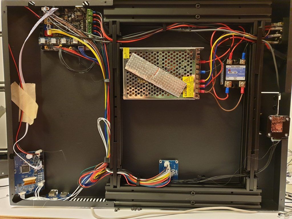

fred5976 Posté(e) Octobre 27, 2022 Partager Posté(e) Octobre 27, 2022 Bonjour, Pour les roues, il faut démonter le plateau, et tu accèdes aux vis et écrous des roues. J'ajouterai au contrôle des roues, un contrôle du câble du moteur Y aux 2 extrémités Il arrive qu'une pinoche se desserre et fasse un faux contact. As tu un équipement avec un aimant à l'intérieur (Haut parleur, transformateur,...), j'ai eu un problème similaire sur une P802 (plateau sans roue), décalage du Y irrégulier à la moitié du print. Je l'avais déplacer par la suite, mais à ce moment la, j'avais mon caisson basse et un NAS juste à coté 1 Lien vers le commentaire Partager sur d’autres sites More sharing options...

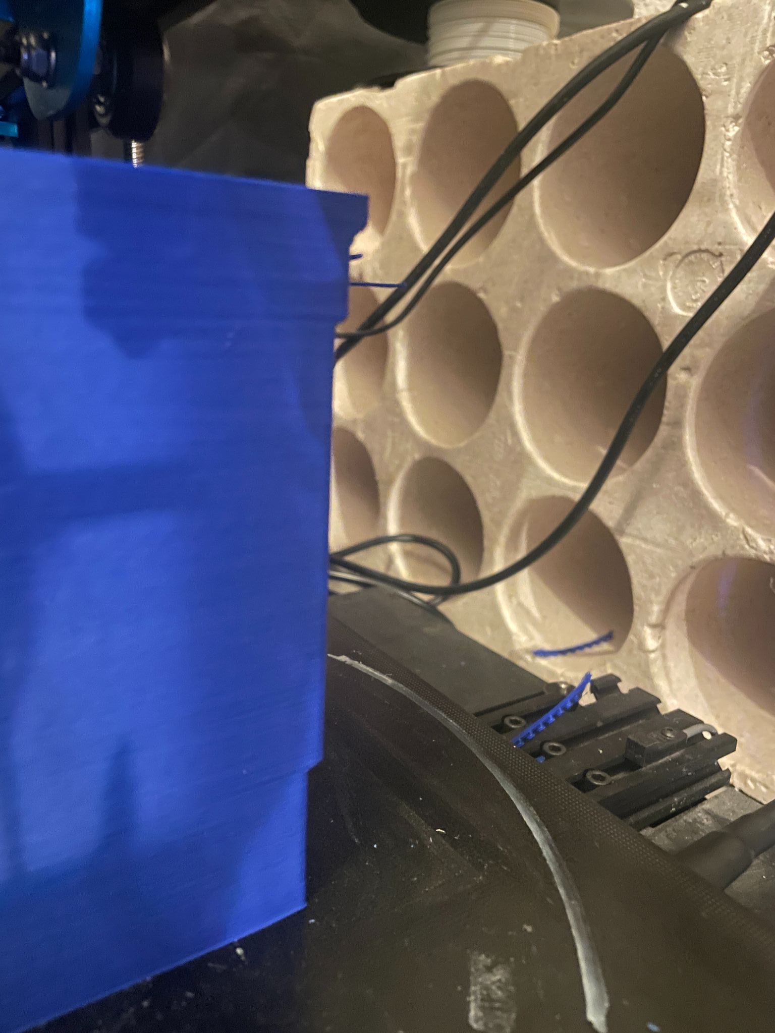

Kimlicrea Posté(e) Octobre 27, 2022 Auteur Partager Posté(e) Octobre 27, 2022 voici une photo du print décalage (toujours dans le meme sens): J'ai fais deux print du meme type les jour précèdent et pas de souci. En enlevant la courroie le plateau coulisse très bien, cela semble être le moteur qui bloc (est ce normal?) dans le dernier raté, le décalage à eu lieux a 1 cm Le print est une shape de moule pas besoin de beaucoup de précision par conséquent une hauteur de couche épaisse et un grand débit de fil , mais cela ne devrait pas avoir incidence sur le y non? Voici une petite video sur plateau: https://share.icloud.com/photos/06fOgd4PeBs0dKpTPIIdTxR6w merci Lien vers le commentaire Partager sur d’autres sites More sharing options...

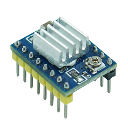

MrMagounet Posté(e) Octobre 27, 2022 Partager Posté(e) Octobre 27, 2022 il y a 42 minutes, Kimlicrea a dit : top merci ! Le changement moteur ce fait facilement, vue le décalage assez aléatoire et plus ou moins important, en effet le moteur est un élément a vérifier et au vue de tes test il est fort probable qu'il en soit la cause en effet. Après sur ce type de soucis le driver peux aussi être en cause si il commence a rendre l'ame il aliment mal le moteur et donc ton moteur sautera des pas ce qui créera un décalage, mais dans ce cas moteur en roue libre sans courroie tu ne devrais pas avoir de bruit de roulement défaillant côté moteur. Ou alors tu as 2 pas en devenir Moteur + driver. Lien vers le commentaire Partager sur d’autres sites More sharing options...
Kimlicrea Posté(e) Octobre 28, 2022 Auteur Partager Posté(e) Octobre 28, 2022 Je ne sais pas bien ce qu'est le driver? Je croyais que c'était du software qui diriger le moteur, mais j'imagine que non si cela peut d'user. Comment le tester? comment le changer? Parenthèse: Je ne sais pas si c'est vraiment liée à la loie de Murphy, mais et une fois n'est pas coutume , ma sec onde sidewinder semble avoir exactement le même problème que la premiere. Depuis que je l'ai ai, elles synchronisent de façon assez incroyable leur usure de pièce leur défaut, même quand je rencontre un problème rare comme celui ci , elle décide de le produire en même temps aprés deux ans d'utilisations Lien vers le commentaire Partager sur d’autres sites More sharing options...
MrMagounet Posté(e) Octobre 29, 2022 Partager Posté(e) Octobre 29, 2022 Il y a 14 heures, Kimlicrea a dit : Je ne sais pas bien ce qu'est le driver? Je croyais que c'était du software qui diriger le moteur, mais j'imagine que non si cela peut d'user. Comment le tester? comment le changer? Parenthèse: Je ne sais pas si c'est vraiment liée à la loie de Murphy, mais et une fois n'est pas coutume , ma sec onde sidewinder semble avoir exactement le même problème que la premiere. Depuis que je l'ai ai, elles synchronisent de façon assez incroyable leur usure de pièce leur défaut, même quand je rencontre un problème rare comme celui ci , elle décide de le produire en même temps aprés deux ans d'utilisations Le driver c'est cela c'est lui qui fournit le courant au moteur et qui les contrôles, avec le petit potentiomètre l'on ajuste la valeur de Vref par defaut 0.92v a 0.96v chez Artillery (car sur les genius / pro , X& , X2 les drivers sont configurer pour fonctionner en standalone), pour vérifier que ton driver est pas en cause tu peux permuter le driver X et Y par exemple, il faut le faire machine éteinte et ramollir la colle chaude au sèche cheveux. Lien vers le commentaire Partager sur d’autres sites More sharing options...
