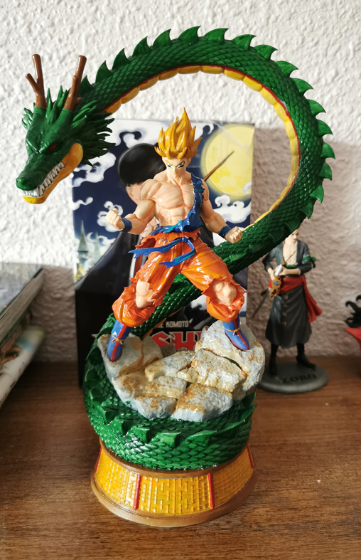

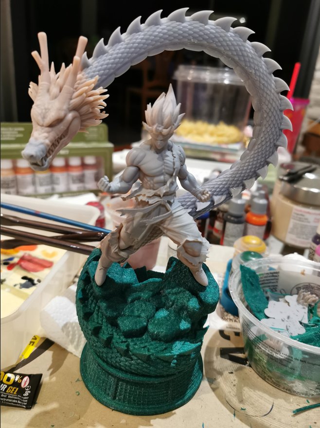

MrMagounet Posté(e) Octobre 28, 2022 Partager Posté(e) Octobre 28, 2022 (modifié) J'utilise les 2 technologie la Résine et le FDM pour mes impressions. On peut sans soucis faire des figurine et objet décoratif avec une imprimante filament j'ai par exemple réaliser une impression en plusieurs parties de 30cm de diamettre du Falcon Millenium et rendu très sympa. J'ai aussi fait quelques figurines d'assez grande taille de 30cm de haut ou plus de bonne facture (après post traitement), tu as aussi des filament comme le PVB que 'l'on peu lisser a l'alcool. Mais pour du detail et des petite taille la résine est ce qu'il y a de mieux. Une exemple d'un de mes impressions 3D de figurine mélangeant Filament et Résine. Tu peux voir les partie grise en Résine (Anycubic Photon M3) et la partie socle en vert pailleté qui est en filament. il aurait été parfaitement impossible d'obtenir ce resiltat et d'imprimer certaines zone du Goku en FDM résultat après peinture Donc la résine est a prévilégier pour le détaile et les taille de figurine inférieur a 20cm, le FDM pour les diorama socle et figurine de 30cm ou plus peux être une bonne solution. Mais avec ton budget tu peut avoir une imprimante résine et le Wash & cure sans soucis chez Anycubic ou elegoo mais ajoute une FDM même a taille moyenne en plus dans ce budget n'est pas possible Faudra environ 200 a 250€ de plus pour avoir une FDM en plus a côté. Modifié (le) Octobre 28, 2022 par MrMagounet 2 2 Lien vers le commentaire Partager sur d’autres sites More sharing options...
