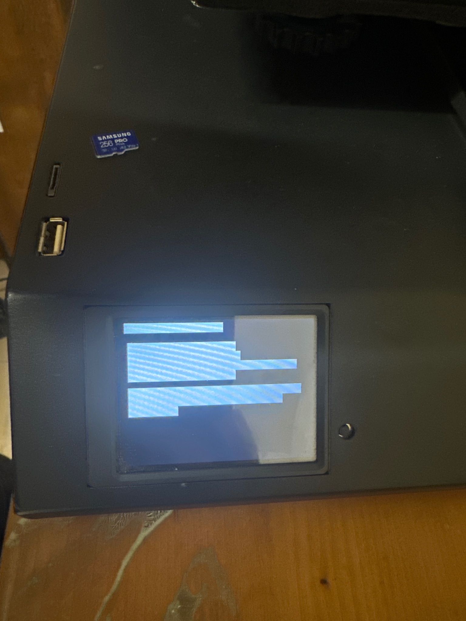

il y a une heure, pjtlivjy a dit :
cool @Khzz ça progresse 👍 donc du coup c'est un autre firmware je suppose
Oui effectivement ça en ai un autre, mais même avec le bon qui est adapté à la carte que j’ai (STM32F107) j’obtiens un erreur, enfin un ecran noir (voir gif).
Lorsque j’enlève la carte SD et que je reboot j’obtiens l'écran sur l’image avec les trait blanc, le tout figé.
IMB_6uoHKt.gif.69066a6b9d8c5fe7d8d502b394352f9a.gifIMG_9399.thumb.jpeg.8ff5812a260d071edcfa7d597156546e.jpeg
Le 22/12/2024 at 14:07, pjtlivjy a dit :
oui il y a 2 version de firmware TFT possible suivant la version de MCU utilisé, a l'origine c'etait des STM32F107 puis par la suite MKS a décide d'utilisé des GD32F305 un mcu de conception chinoise proche du STM en performance mais avec une conception quelques peu différente pour réduire les coup de fabrication, les MCU GD32 on donné pas mal de soucis et longue période 1 an avant de trouver comme configurer et compilé le firmware pour ces MCU.

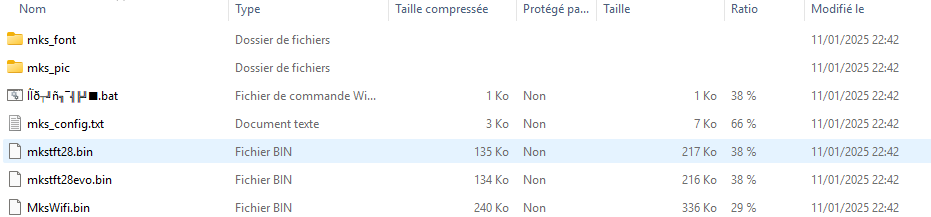

Bonjour, J'ai une artillery X2 avec un TFT GD32. La version est 3.0.5 pour le TFT et 3.1.7 pour la carte mère. Je souhaite ajouter uniquement le M600. Les chinois m'ont répondu qu'il faut uniquement flasher la version TFT V3.2.6 avec M600 (voir pièce jointe) sans mise changer le firmware de la carte mère qui reste donc à 3.1.7. J'hésite à flasher le TFT. Je n'ai pas de WIFI sur la machine. Faut-il laisser MksWifi.bin ? Qui a testé cette version du programme ? Merci.
SW-X2 TFT┐¿╦ó╣╠╝■EN.zip
alors le firmware de la carte mère ne reste pas en 3.1.7 car il est et reste en marlin 2.0.9.1 tout simplement, Flasher le TFT est en effet possible pour avoir l'ajouter de la fonction M600 mais qui ici sera sous forme d'émulation de M600 et pas réellement gérer par le Marlin de l'imprimante. Pour le Flash tu copie l'intégralité des fichier et dossier une carte µSD formater en Fat 32 Allocation de fichier 4096o ce qui impose souvent d'avoir une SD de moins de 16Go ou alors de créer une partition de 4 ou 8Go pour permettre ce type d'allocation de fichier lors du formatage, après reste juste a mettre la µSd dans le lelecteur et démarrer l'imprimante.
Le fichier wifi tu le laisse et tant fait pas ce sera pas pris en compte.
Le 13/01/2025 at 09:22, MrMagounet a dit :
Merci pour ces précisions @MrMargounet.
Le M600 n'est pas géré par Marlin ? Pourtant, il y a la touche de changement de filament ?
Ci-dessous le ficher mks_config.txt.
Est-ce que je peux modifier ces paramètres en gras soulignés pour qu'ils soient pris en compte par le TFT ? De manière générale, si je modifie des valeurs, est-ce que ça sera pris en compte ?
Est-il possible d'ajouter simplement le pack de langue FR ?

Sur le firmware Artillery non c'est pas marlin qui exécute la fonction M600 mais le firmware de l'ecran TFT qui emule la fonction en récupérent l'instruction M600 la retient et ne l'envoie pas a la carte mère mais envoie a la place des éléments d'un script de commande définit par artillery, utilisant des pauses, des mouvements d'axes et la reprise, ici impossible d'apporté des modifications au fonctionnement de la gestion M600, contrairement a mon firmware marlin qui intègre cela en natif.
Donc si tu connecte un PI avec octoprint et que tu demandera de faire un M600 sur une impression depuis octoprint cela ne fonctionnera pas en emulation d'écran car octoprint communique que avec le marlin et pas avec l'écran par exemple.
Hello @MrMagounet, aurais tu une suggestion concernant la question n°2 et 3 de mon message du 13/01, que je reprends ici
Il y a 13 heures, x_olanim a dit :
alors avec le firmware officiel Artillery bien pour la partie language comme les pack langue FR ne sont pas inclus que tu le modifie ou non ne changera rien.
pour l'extinction ce sera pas pris en compte car faudrait avoir un UPS MKS déjà de base pour que cela fonctionne. rien n'est réellement modifiable a par la partie edit command en gros.
