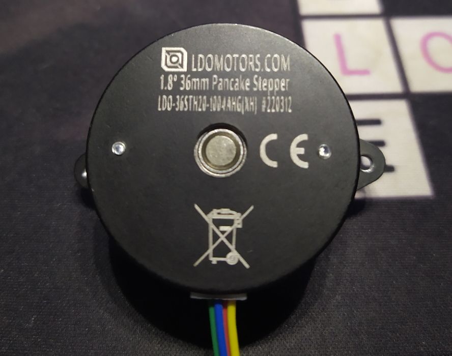

- Du coup, j'ai acheté un moteur LDO (LDO-36TH20-1004HG(XH) en me disant qu'il me servirait plus tard pour un flystrudeur.

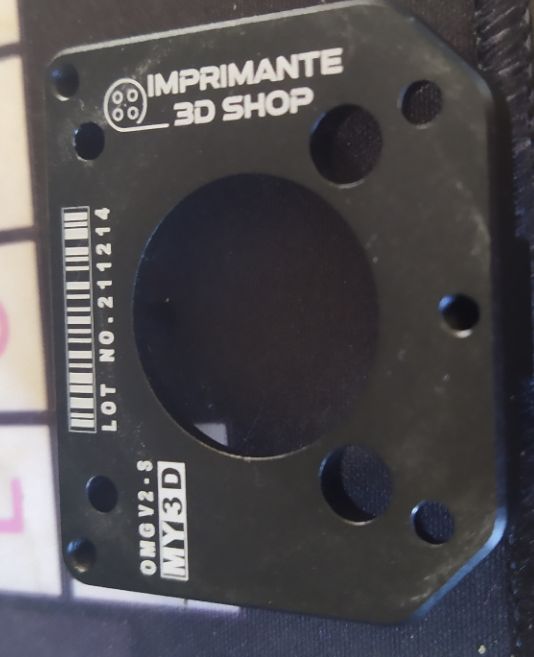

Je dois m'y prendre comme un manche car je n'arrive pas à le monter sur l'OMG !

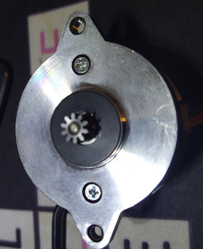

Le pignon est (contrairement au moteur d'origine) trop petit cette fois ! De plus, il n'y a pas de vis de démontage pour pouvoir le remplacer.
Est-ce que j'ai manqué une étape ou bien faut-il percer le boiter ?
Option 2 : y a-t-il un endroit où on peut commander le pignon qui va avec le moteur d'origine et l'extrudeur OMG v2 ?

Je me demandais si on pouvait forcer le retrait du pignon sur le LDO, en faisant levier par exemple avec un tournevis. J'ose pas trop le faire de peur de tout péter...
1667247016604.jpg.23f67afb0d59d6deb27441525e204eee.jpg1667294228149.jpg.f9368fbfed1bc365b97523ac4c46431d.jpg
Pour avoir déjà tenté, c'est monté "en force". Donc très peu de chance d'y parvenir sans rien abîmer.
Salut,
Il y a 2 heures, pixeldesbois a dit :
En effet, tu risques de tordre l'axe en faisant levier. Par contre, si tu peux glisser une pièce sous le pignon, tu peux essayer cette méthode.
 + peut-être chauffer (mais pas trop sinon les aimants du moteur ne vont pas apprécier 😥) au cas où il soit collé 😱
Attention, le 2nd lien est pour un arbre avec méplat EDIT: et surtout pour un arbre de Ø5mm alors que le tien mesure probablement Ø2.5 (vu ici)
Le pignon est également dispo sous quelques jours ici en version 16-M3-O (sans méplat)
PS: attention, je ne connais pas cet extrudeur, j'ai seulement cherché un pignon identique aux liens de @sr973 😅

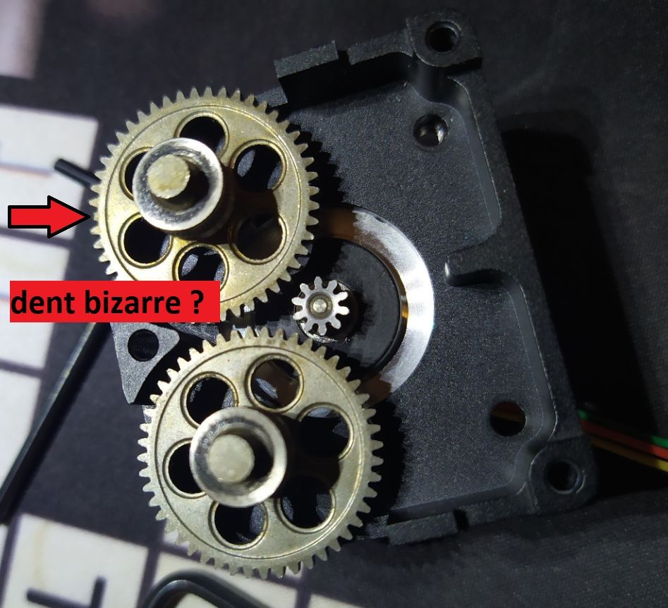

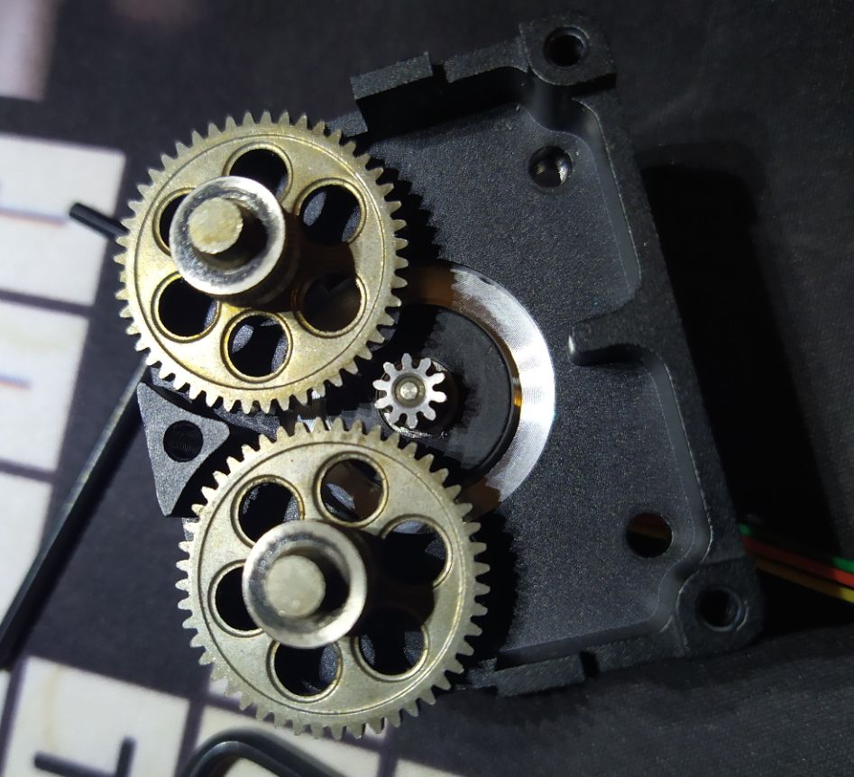

PS2: il ne manquerait pas un bout de dent sur le pignon supérieur?
Citation
Modifié (le) par pommeverte
Ce n'est peut-être pas très grave si c'est juste l'arête...

Pour la petite anecdote, je me retrouve donc avec un ldo  avec le pignon "collé" et le moteur d'origine dont la vis du pignon est bouffée. Jamais réussi à la sortir. J'avais l'impression qu'elle était bouffée d'origine !  Bref, poisse de poisse !
Bon, je pense que j'ai plus de chance de réussir à sortir le pignon du moteur d'origine en dégageant la vis avec un forêt non ?
