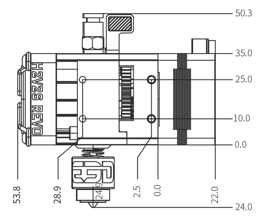

Je suis donc partie sur le dernier BIQU H2 V2S REVO
4_3e25e28c-0693-457f-a095-246022478bde_6
Lien sur leurs site : https://biqu.equipment/products/biqu-h2-v2s-revo-extruder?gclid=CjwKCAjwh4ObBhAzEiwAHzZYU2l8fCsIrdHUeRItCRc8wSw31EdGy507srEDGxVdRsUKXzl_ugg9nhoCJMAQAvD_BwE
Pourquoi ce choix?
  • Tout simplement car l'extrudeur BIQU H2 V2 est d'un très bonne qualité et avec la mise en place de la buse Revo (officiel de E3D) cela apporte la résolution du problème de bouchage entre le heartbreak et le buse que j'ai régulièrement sur la X2. et plus de PFTE.
  • Ensuite le poids 198g avec le ventilateur du produit étant faible cela a rendu la chose bien plus facile a intégré pour la X2.
  • Le moteur a un force max de 7,5kg et un vitesse d'extrusion max 1800mm3/min, ce qui me permet de garder les vitesses d'impression assez rapide sur ma X2 (j'imprime a plus de 100mm/s).
  • Enfin l'extrudeur monte a 300° ce qui est parfait pour mes usage

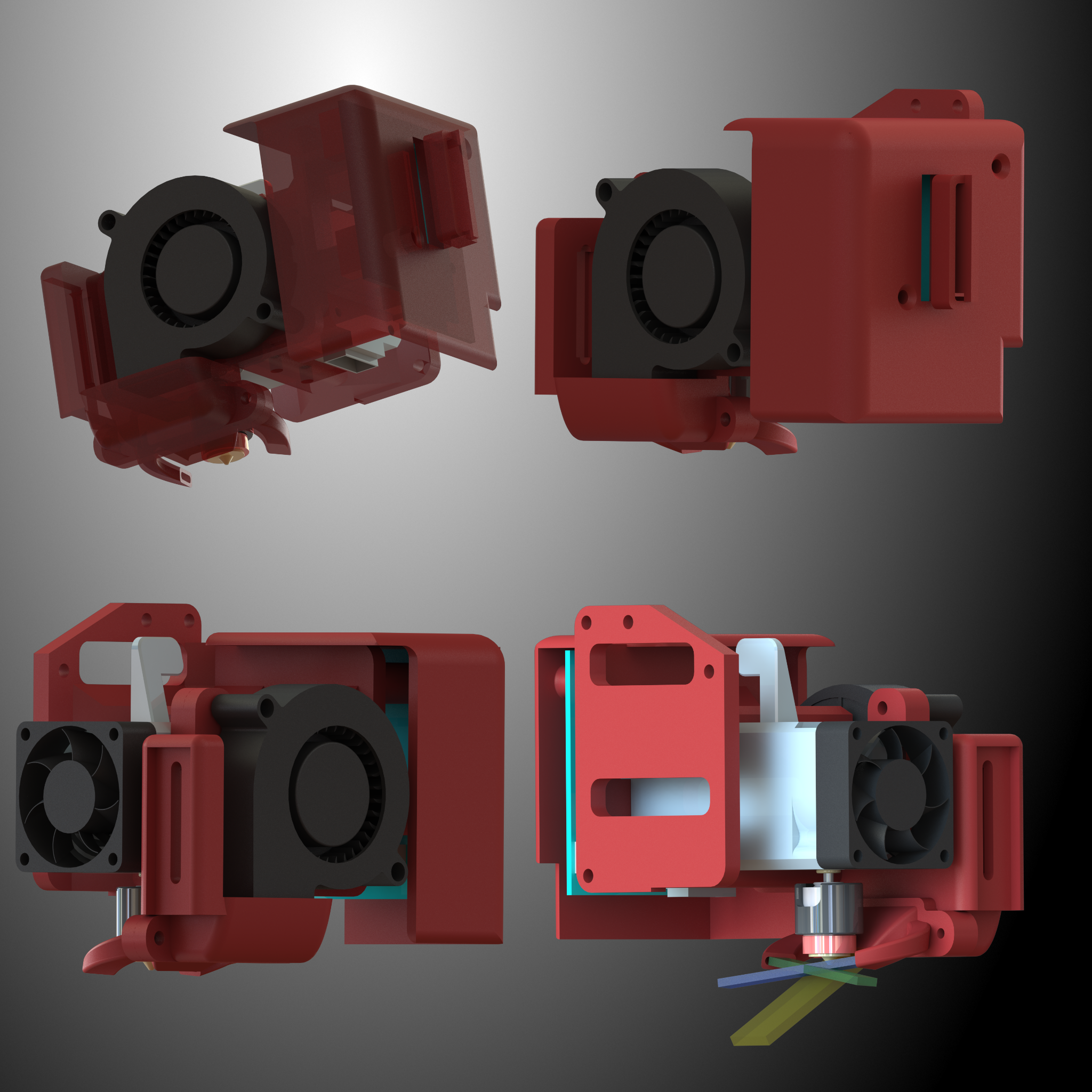

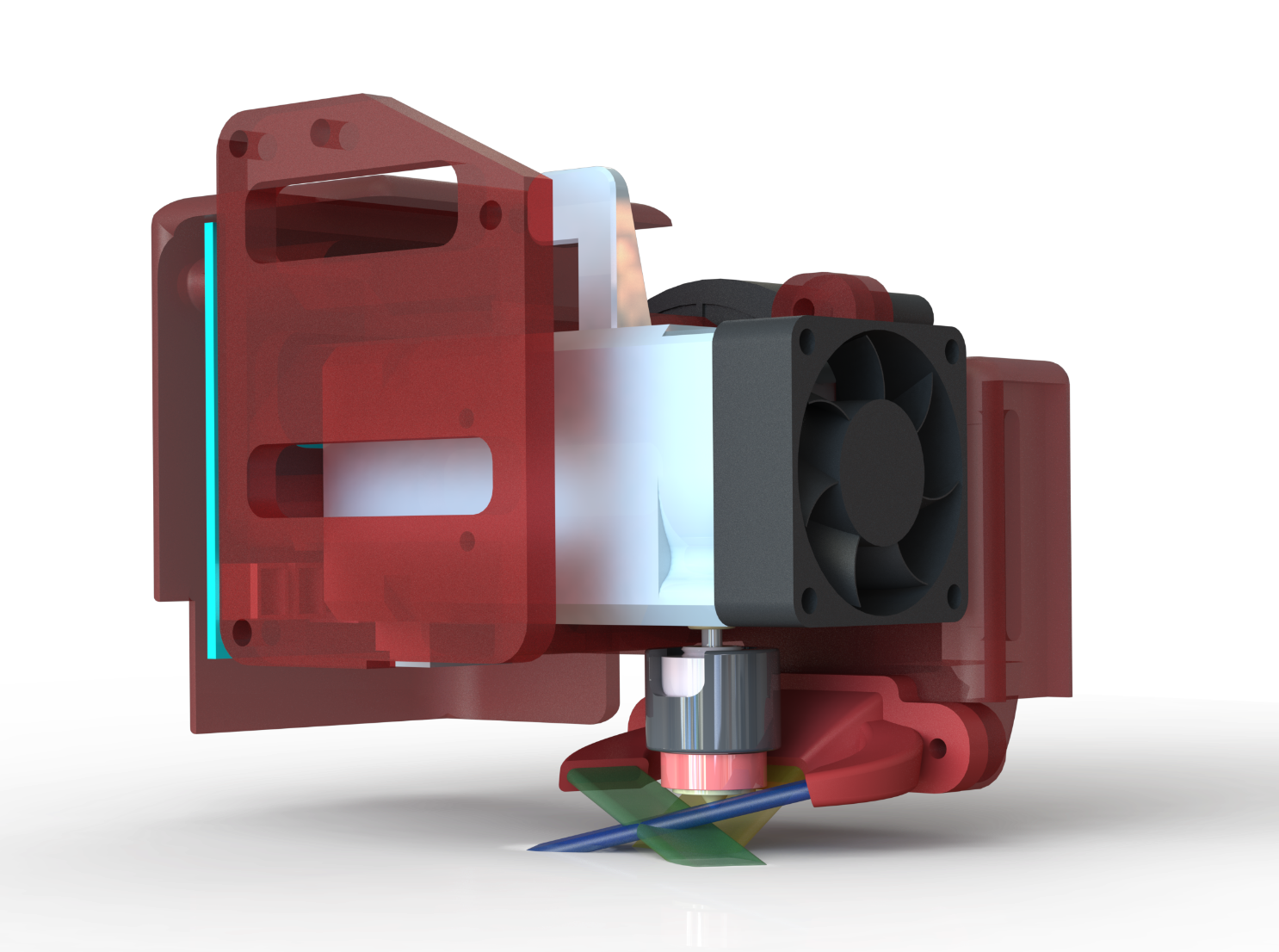

Update, j'ai mis à jour le model 3d pour avoir un capot avec des bords plus arrondi, l'attache plus adapté et enfin un fanduct redessiné.
Mise a disposition du firmware marlin en version 2.0.9.5 (pour le moment la version 2.1.1 n'est pas buildable)
https://github.com/P-tite-tete/Marlin-sw2-BIQU-H2-V2S/releases
Petit rendu 3D

Bon alors pas mal de changement sur le projet
  • J'ai complètement revu le fan duc car la version précédentes ne faisait pas un bonne ventilation et refroidissez trop hors de la zone.
  • J'ai ajouté la possibilité d'avoir comme Bltouch un antclabs V3.1 (ou similaire) (Maj firmware et Model 3D)
  • Réduction de la hauteur du capot (pour que la led éclaire plus)
l'impression est enfin opérationnel :). Reste juste un petit réglage encore du flux mais c'est tout.

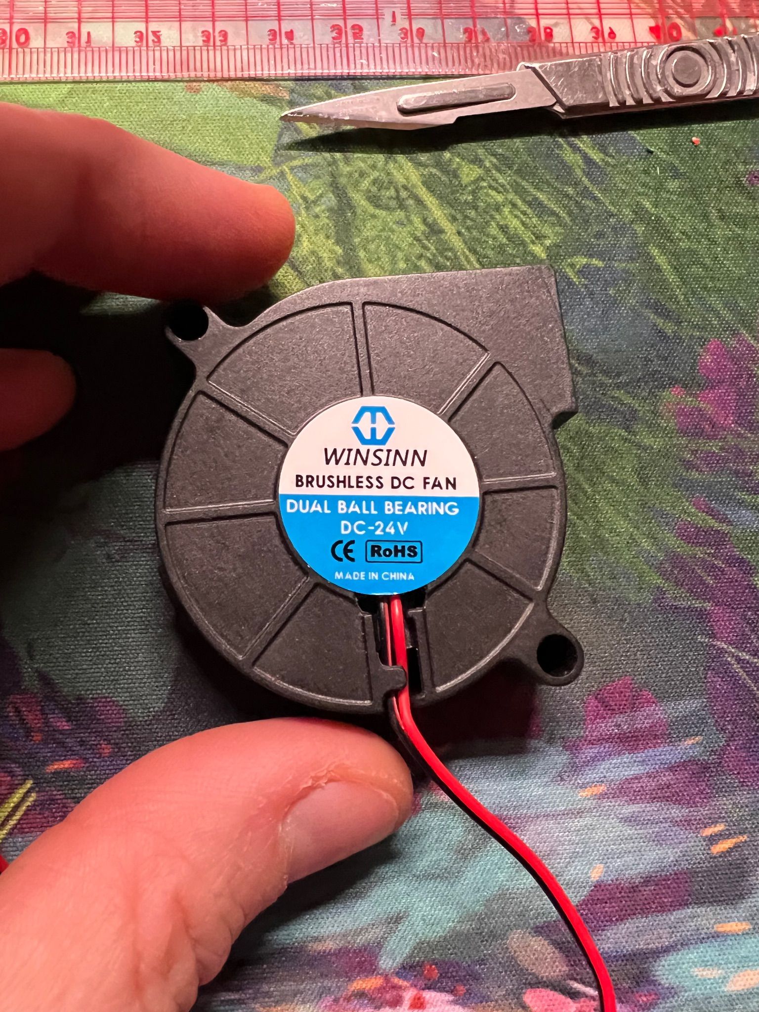

Aide sur le choix d'un blower 5015?
Il me reste encore a voir si je peux trouver un blower 5015 plus silencieux (car le miens a tendance a sifflé à certaine vitesse).
J'ai actuellement un WINSINN BRUSHLESS DC FAN DUAL BALL BEARING DC-24V
Aves vous une modele mieux a me proposer?

Salut @P_tite_tete ton projet avance a ce que je vois 😉.
Pour ce qui est du Ventilo j'ai des Winsinn et j'ai pas trouver mieux en perf/bruit fiabilité actuellement que ce soit en 5015 ou 4010.

Hello @MrMagounet merci pour ton retour.🙂
alors pour les ventillos, j’ai trouvé quoi faire en décollant l’étiquette on a accès au troue pour les roulements, j’ai mis un peu d’huile de machine à coudre et depuis ça va bien mieux.

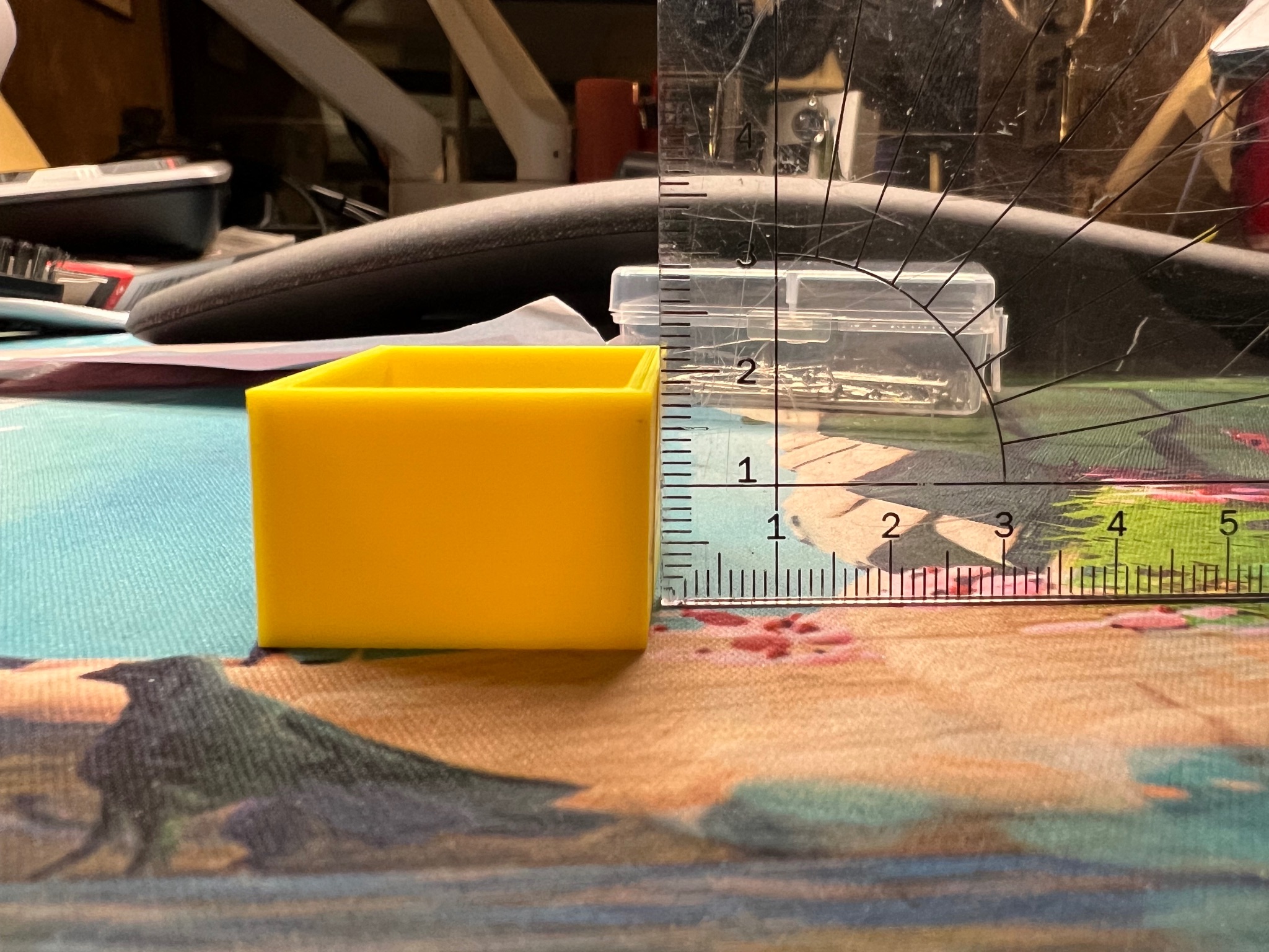

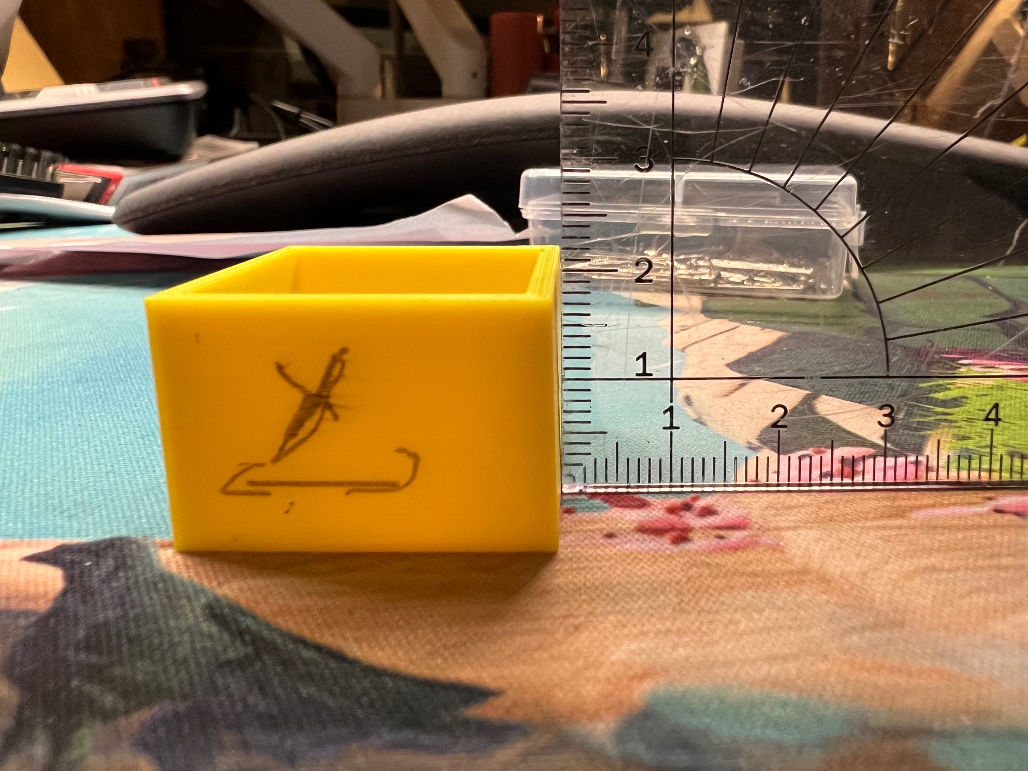

Un peu de nouvelle.

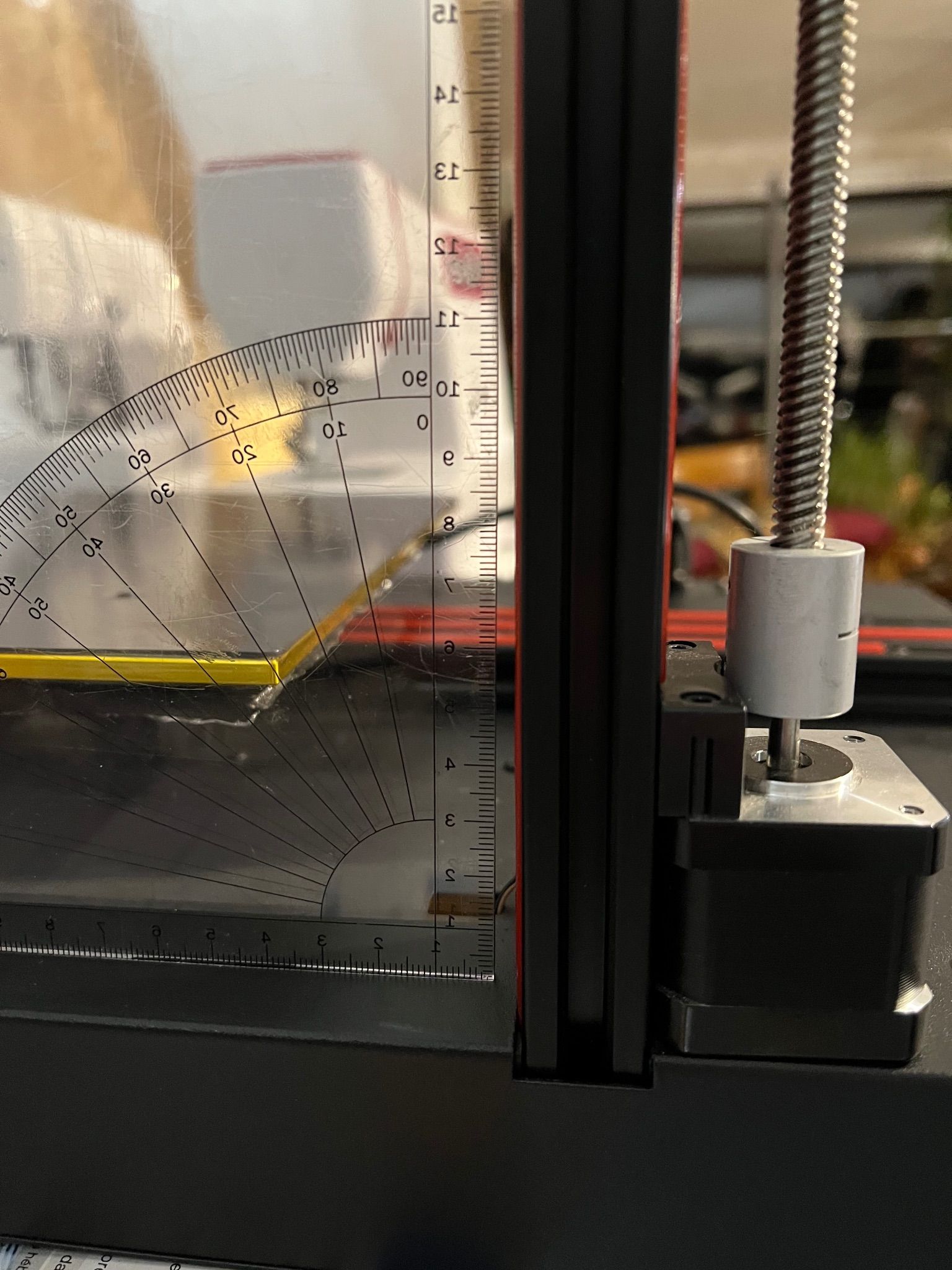

Alors les deux sidewinders X2 sont opérationnel enfin.
Alors changement des lit par des lit aluminium c'est le pied. C'est plat c'est chaud presque uniforme écart de 4° maxi entre le plus chaud et le plus froid et surtout température conforme a ce que j'attends. alors qu'avant j'avais jusqu'a 15° d'écarts.
Les deux machine tourne jusqu'a 120mm/s d'impression max et déplacement 180 mm/s ce qui est très cool. avec de très bon résultat pour le PLA
Pour le PTEG on est à 100mm/s en impression max.
J'ai aussi déplacé la bobine sur le coté avec ce model 3d https://www.thingiverse.com/thing:5157102. Moins de vibration et l'axe Z du coup moins secoué.

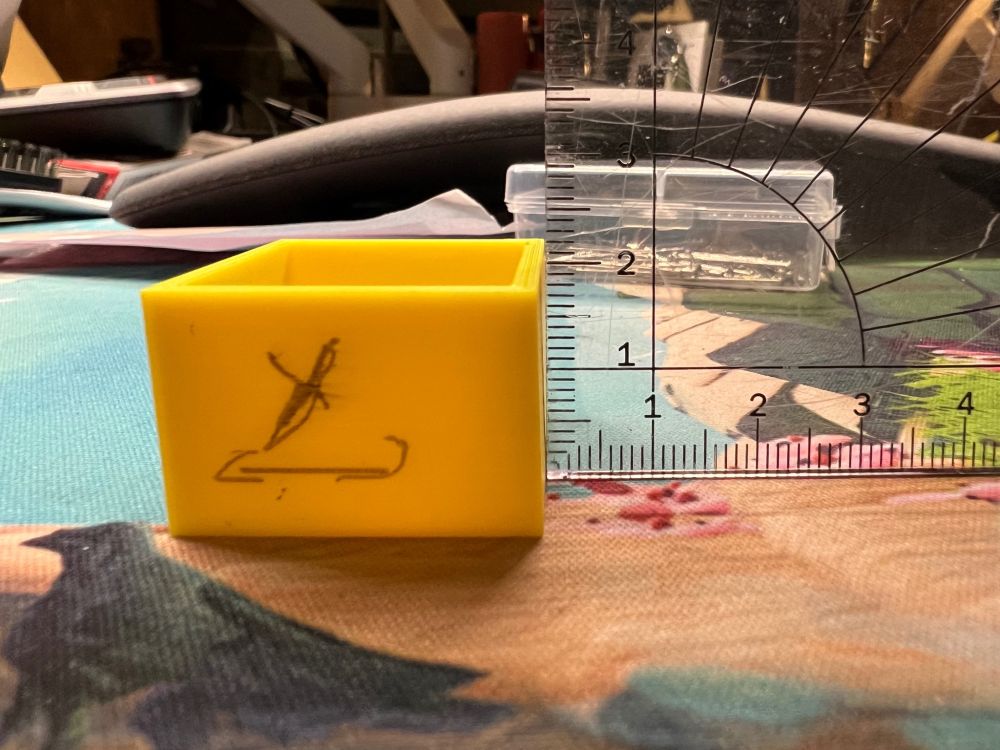

J'ai remis les TouchMI le problème venais de moi et pas du palpeur. la précision à un delta de 0,020 (je crois)
J'ai déjà configuré s3d pour le PLA de chez Eryone et le PETG de chez Eryone. (il sont en pièce jointes)Artillery Sidewinder X2 BIQU H2 0.4mm.zip

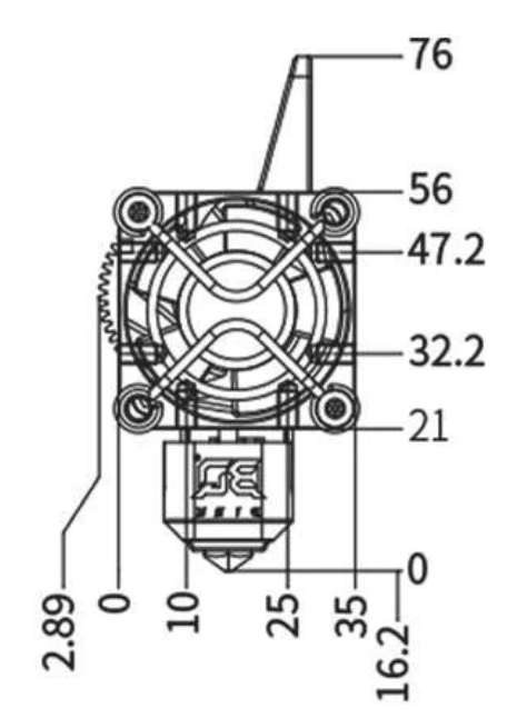

@P_tite_tetemerci. Je t'interrogeais sur cette version car elle est au double du prix ce jour et comme c'est un pari un peu risqué, je ne vais pas partir sur la version H2 révo dont les specs incroyables ne sont pas forcément nécessaires pour ce que je vais en faire. Je cherche la fiabilité et imprimer légèrement plus vite.
En terme de dimensions, du 0 à la buse, il n'y a que 3mm d'écart. La largeur diffère de 8mm. Je me lance, nous verrons bien.
H2 REVO et
H2 V2
@molusk77 la seule différente ici pour toi c'est que le corps de chauffe / buse est pas le même sur le Revo et celui que tu as repérer mais l'extrudeur est identique à tout point de vue.
L'intérêt du Revo est un corps de chauffe céramique et et une buse avec heatbreak intégré ce qui facilite grandement le changement de buse mais sinon cela permettra pas plus de debit.

Bon petit retour.
J'ai constaté un problème sur un de mes deux extrudeur. Il n'extrude pas en constant. (j'ai contacté Biqu pour voir avec eu car le problème est bien physique, peut être le moteur qui a un soucis).
Ensuite sur celui qui fonctionne, j'ai tout réglé, les impression sont bien a part un décalage progressif sur l'axe Y comme on peut le voir sur les photos. (l'objet fait que 20 mm de haut et j'ai un décalage de 2° si j'ai bien vu) Je n'arrive pas a voir ce qui peut faire cela. Les courroies sont tendu correctement, le stopper (2100) a la bonne tension 1,30V. (comme celui du X), pas de point de tension sur les roulement, ni sur l'axe, j'ai bien réglé les exentrique. je ne vois pas ce qui peut provoquer cela. L'axe X est bien droit lui.
IMG_0882.thumb.jpeg.a2bec1e81d4fb5f49a92a4a9d27ac2a1.jpegIMG_0881.thumb.jpeg.8564351f8428036753944af5a6dcbdd8.jpeg
Si quelqu'un a une idée je suis preneur?
Moteur défaillant?
Steppeur défaillant? Ou bien avec le lit en alu il dépasse leurs intensité max? car je sais que le TMC2100 peuvent être limite.

Salut,
Pour ton problème d'extruder, je dirais de vérifier si le mode Stealthchop est bien désactivé, ce n'est pas vraiment adapté à l'usage d'un extruder, surtout avec un TMC2100, et ça écarterai une raison possible. Et même en le désactivant, je dirais de vérifier la vitesse de retract, évite de dépasser les 35mm/s. Tout ça pour éviter quelconque sauts de pas.
Pour le problème de décalage en Y, ça m'a tout l'air d'un portique qui n'est pas à l'équerre. Axe Z par rapport à Y.
Ok, oui je n'ai pas pensé au portique quelle idiot je fais. merci je vais vérifier cela.
Faut que je regarde comment on le redresse ce putain de portique (je vais voir s'il y a un sujet dessus.)
Alors oui j'ai d'activé dans marlin le Stealthchop je vais commenter l'ensemble des lignes car avec les TMC2100 c'est pas a mettre.
#define STEALTHCHOP_XY
#define STEALTHCHOP_Z
#define STEALTHCHOP_I
#define STEALTHCHOP_J
#define STEALTHCHOP_K
#define STEALTHCHOP_E
Alors je confirme le portique est pas du tout droit par rapport a l'axe Y. Mais je pense que la pas de solution car Impossible a redresser le portique de ce que j'ai pu voir en Y
Desserre les vis de maintient des poteaux Z et mes le bien d'équerre et resserre progressivement il y a parfois un leger jeux possible
il y a 13 minutes, MrMagounet a dit :
Déjà fait mais rien ne change. voir le jeux que j'ai. 😕
J'allais te dire en mettant des renfort en partie arrière qui part du haut du portique Z et ce prend dans le châssis arrière (via des tige fileté et ecrou). mais pas sur que cela rattrape assez vue l'écart que l'on vois sur la photo.
@Yamh et @MrMagounet
Bon pour le portique je vais voir ce que je peux faire en forçant le redressement avec des tiges (mais pas gagné).
Pour l'extrudeuse, j'ai exploré plusieurs piste.
  • Ce n'est déjà pas Stealthchop, qui je ne suis pas sur soit pris en compte avec un TMC2100 car il n'y a aucune commande marlin pour les modifier. Mais même désactivé c'était pas cela.
  • J'ai changer mes deux extrudeurs ensemble pas cela non plus
  • J'ai changer les steppers du E et du Z par ceux de l'autre machine pas cela non plus
  • J'ai donc poursuivi en modifiant ma configuration dans s3d.
    • Descendu ma vitesse de rétractation qui était à 40mm/s pour la passer a 35mm/s (pas de changement un léger mieux)
    • J'ai revu le flux aussi et la j'ai eu une surprise il devait être à 96% et dans ma config il était toujours a 100% j'en déduis un oublie d'enregistrement car sur l'autre machine j'ai bien fait le teste avec 96% .(en le redescendant à 96% c'était déjà bien mieux).
    • J'ai refait mon calcul de flux et j'ai du encore dut le baisser légèrement à 95% pour un Estep à 931.
Donc enfin une machine qui fonctionne :).
Et des fois on s'acharne sur des problèmes alors que c'était juste une configuration mal enregistré.
Pour le moment je regrette pas toutes ces modifications même si cela ma pris beaucoup de temps pour l'ajustement.Par contre je maudis ce portique en biais.
