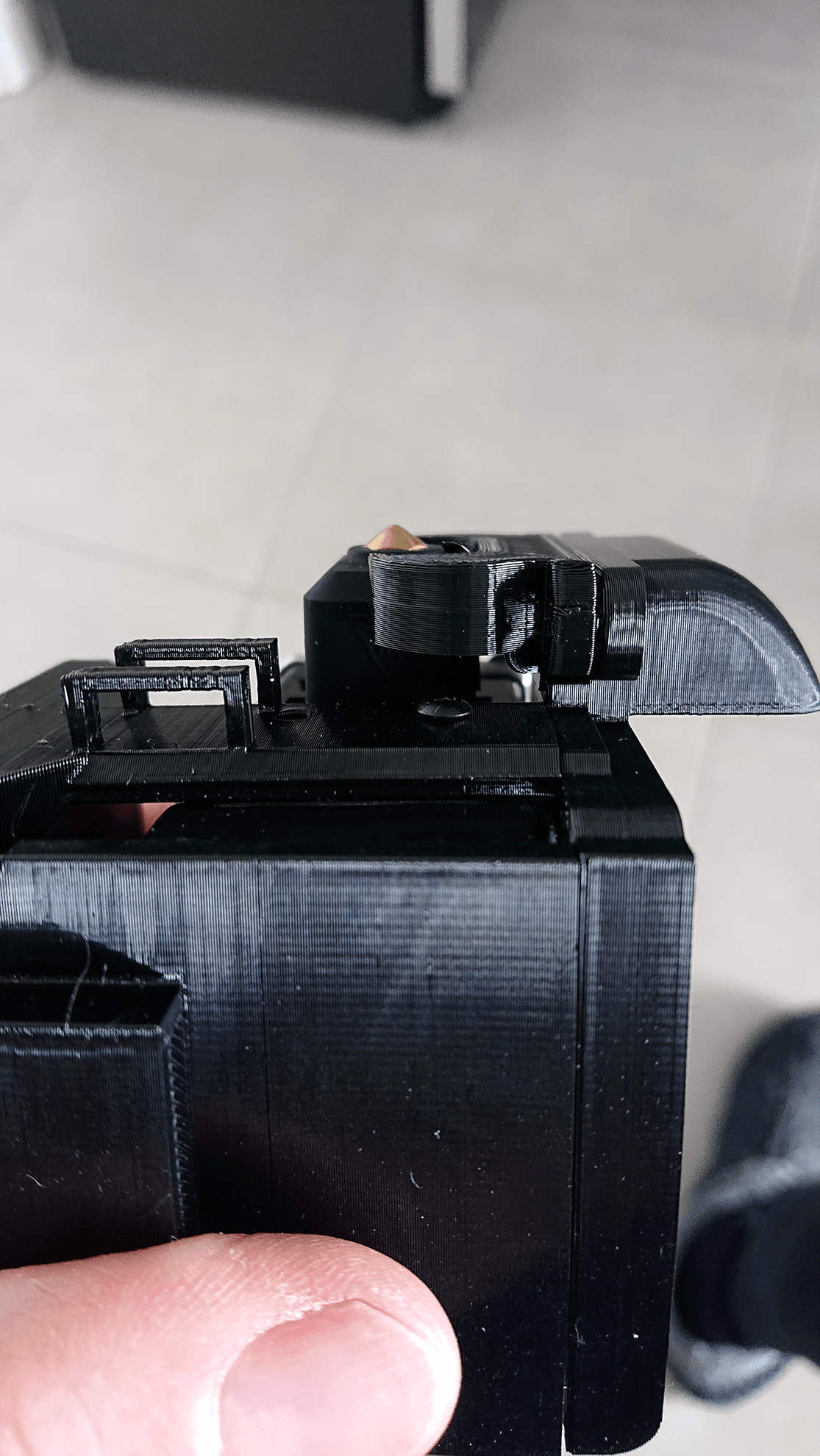

Je viens de mettre a jours les modèles 3d:
pour le bl-touch
Assemblage_Tete_BIQU_H2_V2S_REVO_SWX2_1.thumb.png.da46c6756f0c110651468c8e45b42bbf.pngAssemblage_Tete_BIQU_H2_V2S_REVO_SWX2_2.thumb.png.afff36e6463b894700e8de11edb79547.png
Vous pouvez retrouver le model sur https://www.printables.com/fr/model/307743-sw2-biqu-h2-v2s-revo-carriage-mount-and-fan-duct-5
Pour la MicroProbe de BiQu
Assemblage_Tete_BIQU_H2_V2S_REVO_SWX2_BiQu_Micro_probe_1.thumb.png.eadb2a8a6fccb446fba84458808d0025.pngAssemblage_Tete_BIQU_H2_V2S_REVO_SWX2_BiQu_Micro_probe_2.thumb.png.e593ed0f7bf9b612907b7ee10d11f43b.png
Vous pouvez retrouver le model sur https://www.printables.com/fr/model/384508-sw2-biqu-h2-v2s-revo-carriage-mount-fan-duct-5015-

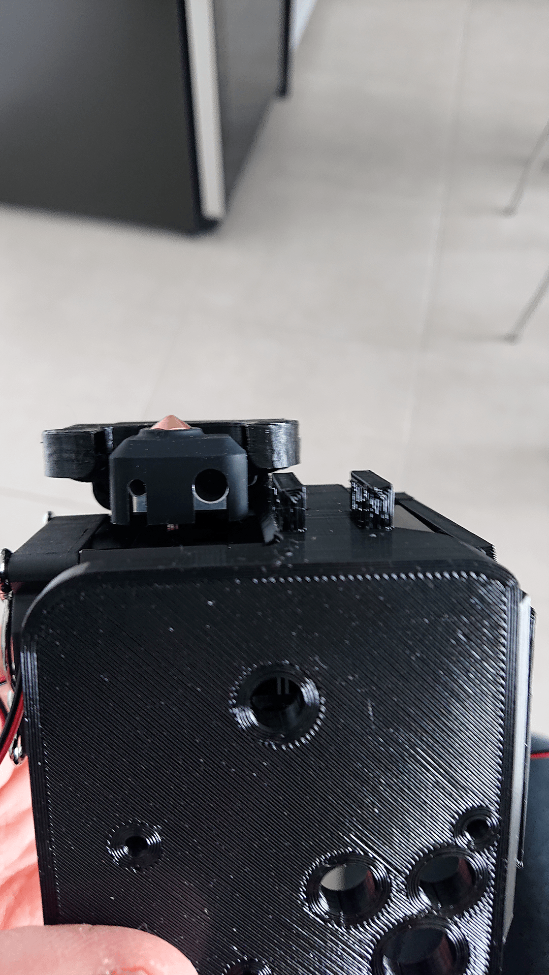

Je suis aussi passé sous clipper et j'ai renforcé mes axes Z.
Pour le moment cela est pas mal il me reste encore quelque améloiration au niveau de Z a faire.
Sur une machine j'arrive a faire des pointes à 150mm/S et sur l'autre a 120mm/S.
La microProbe de BiQu est super précise bien plus que le blTouch3.1. Par contre j'ai eu un probleme sur un que j'ai quand le plateau est à 85° ou plus la pin metalique ne remonte pas (on entends le claquement de remonté mais la pin reste en bas, et la je viens de la retrouver cassé sur mon bed. Je suis en echange avec BiQu pour la faire remplacer et surtout comprendre pourquoi il y a ce problème. Sur ma deuxieme je ne l'ai pas constaté pour le moment)
https://biqu.equipment/products/microprobe-v1-0-for-b1-printers-h2-extruders-ender-3
Défaut de sortie d'usine sur le microprobe je dirais probablement le soucis des pin métallique c'est que c'est solide mais si cela prendre dans un print bonjour les dégâts les pin type bltocuh sont prévu pour ce tordre et permettre parfois de limiter la casse.
Par contre tu es pas mal excentre de la buse pour le microprobe tu pouvais pas le placer comme le bltouch ?
Il y a 2 heures, MrMagounet a dit :
Dans la Version originale, c'était le cas, mais vu que j'ai eu des problèmes dus à la chauffe, je pensais que c'était le l'extruder qu'il gener. Mais apparemment non, c'est juste la chaleur du lit qui lui pose des problèmes.
Je pense remettre cela au même endroit qu'avant après le retour.
Voici une capture du modele original
Modifié (le) par P_tite_tete
Ajout de la capture du modele original

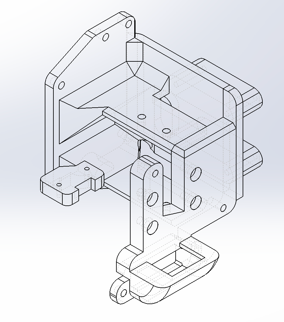

il y a 7 minutes, Rick Inspec a dit :
Le fichier SW "support" donne la structure complète qui est fractionnée en plusieurs pièces. Mais on ne retrouve pas l'ensemble de ces pièces en stl sur printables.
Du coup pourquoi ce fractionnement sur les fichiers SW ?
On fait la pièce est faite en une seule pièce, tu peux retrouver le modèle sur ce fichier SW2_Support_BIQU_H2_V2S_REVO.SLDPRT.
Ce modèle 3D est ensuite coupé en quatre morceaux pour pouvoir faire les deux parties qui m'intéresse. La partie support. Comme tu l'as vu qui regroupe trois parties de modèle et la partie façade qui vient ça poser en façade.
Pourquoi ce fonctionnement tout simplement c'est plus simple, modéliser la pièce en entier, et après la couper en morceaux pour ne faire plus que les blocs qui m'intéresse.

La partie droite du support est utile pour la carte de connection des élèments, mais c'est spécifique à la SW2 ?
Quand je mets le fan duct v3 sur la facade du support puis la contrainte de coaxialité des trous de fixation, j'ai une interférence de contact (ca frotte un peu), c'est voulu ? Tu as mis quel type de fixation entre ces deux pièces (insert, vis-ecrous)
Entre le bas du fan duct v3 et le bout de la buse, tu as mis 3 mm, c'est bien cela ?
Une question peut être bête, mais le flux d'air semble orienté plus sur la buse plus que sur la partie du plateau sous la buse, non ?
Merci d'avance 🙂
Modifié (le) par Rick Inspec
Le 14/02/2023 at 19:22, Rick Inspec a dit :
Le facade du support est vissée sur les 4 trous du biqu et n'est donc pas "attachée" directement sur la pièce support.
Oui en effet, cela permet le montage et démontage facile (mais j'ai réalisé a l'origine la piece en un seul bloque pour que ce soit plus facile en modelisation).
Oui tout a fait elle n'est pas utile sur une autre machine.
oui pas de soucis de ce côté, les deux s'emboite parfaitement un fois imprimé.
j'ai mis un insert sur le fanDuct.
Il y a en réalité plutot entre 1.5mm et 2mm une fois monté. Ma représentation de la buse n'est pas exacte je l'ai fait comme j'ai put avec les differents modèle trouvé sur le web.
Pas du tout l'angle viens bien en dessous de la buse un fois mis en place. L'aspect et trompeur, mais cela passe bien sur les coté et dessous de la buse.
Merci beaucoup pour tes précisions ! J'ai adapté la modélisation à ma machine et à  ma version de l'extrudeur !
C'est en cours d'impression 🙂
Et merci pour le partage de la CAD car j'aurais eu bien plus de travail à tout re modéliser 🙂
Salut
On a pas le même extruder, j'ai le H2V2S. Du coup cela donne cela (PJ) au niveau du refroidissement. J'ai remonté de 3mm pour compenser l'écart entre ton extrudeur et le mien. Mais on a pas la même forme du bloc de chauffe aussi, toi il est plus cylindrique et moi plus parallélépipédique.
Avant de démonter mon imprimante, j'aimerais avoir ton avis théorique au vu des photos si cela peut le faire ou pas.
Merci
