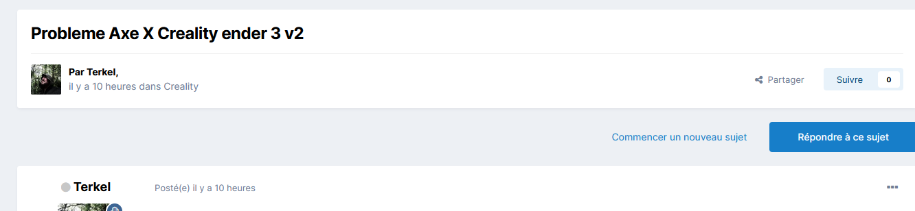

Krl Posté(e) Novembre 2, 2022 Posté(e) Novembre 2, 2022 Il y a 8 heures, Terkel a dit : Je viens de passer la journée à monter ma première imprimante. Quel est le nom de l'imprimante?
Titi78 Posté(e) Novembre 2, 2022 Posté(e) Novembre 2, 2022 Quand ça grogne c'est généralement un mauvais contact sur les prises du cable moteur. Vérifier la connectique côté moteur et coté carte mère 1
pommeverte Posté(e) Novembre 2, 2022 Posté(e) Novembre 2, 2022 Salut @Terkel , Ça peut aussi être une inversion de fils sur le câble moteur, surtout si tu constates un défaut comme celui-ci. Il y a 1 heure, Krl a dit : Quel est le nom de l'imprimante? un indice en haut de ton écran Révélation PS: @Terkel n'hésite pas à ajouter le nom de ton imprimante dans ton profil, c'est pratique pour te répondre. (voir ce message pour plus d'explications)
Krl Posté(e) Novembre 2, 2022 Posté(e) Novembre 2, 2022 Il y a 7 heures, pommeverte a dit : un indice en haut de ton écran ah oui en plus je l'avais bien lu
