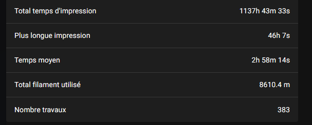

Salut a tous,
Voila que j'arrive a 1137h avec ma buse d'origine sur ma V400 pas mal non et elle n'a pas dit son dernier mot encore xD
Cependant pour prevoir, on ma parler de la Bontech CHT que y'a des probleme avec le TPU (celle a 3 canaux ) et que je devais autemps gardé celle d'origine a 2 canaux
Vu la durée qu'elle ma fait et le prix qu'elle coute ( moins cher que la CHT ) j'aimerais savoir ou la trouvé, certain site sont en rupture donc je ne c'est pas trop ou me lancé CHT ou origine lol
Aussi, j'imprime pas tres vite, rarement a 400mms, je prefere la qualité avant tout et j'imprime les belle pieces toujours en 0.1

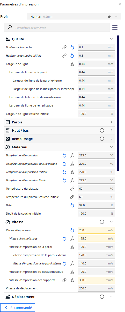

Je vous joint ma config de cura
Cependant, je suis toujours obliger d'imprimer vers les 225 et 230° malgré que quand je fait une tower temps sur mes bobine je suis souvent bon a chaque etage et l'etage le plus resistant est 215° mais si je mets a cette temperature, je commence a avoir de la sous extrusion et obliger de repassé plus haut en temperature vers 225
Qu'en pensez vous

IL est normal de devoir imprimer à plus haute température avec une FLSUN. LA vitesse t'oblige à imprimer plus chaud.
Pour info je suis à 220 - 225 en PLA. 230 voir 235 en PLA +
245 à 250 en PETG. 220 à 230 en TPU

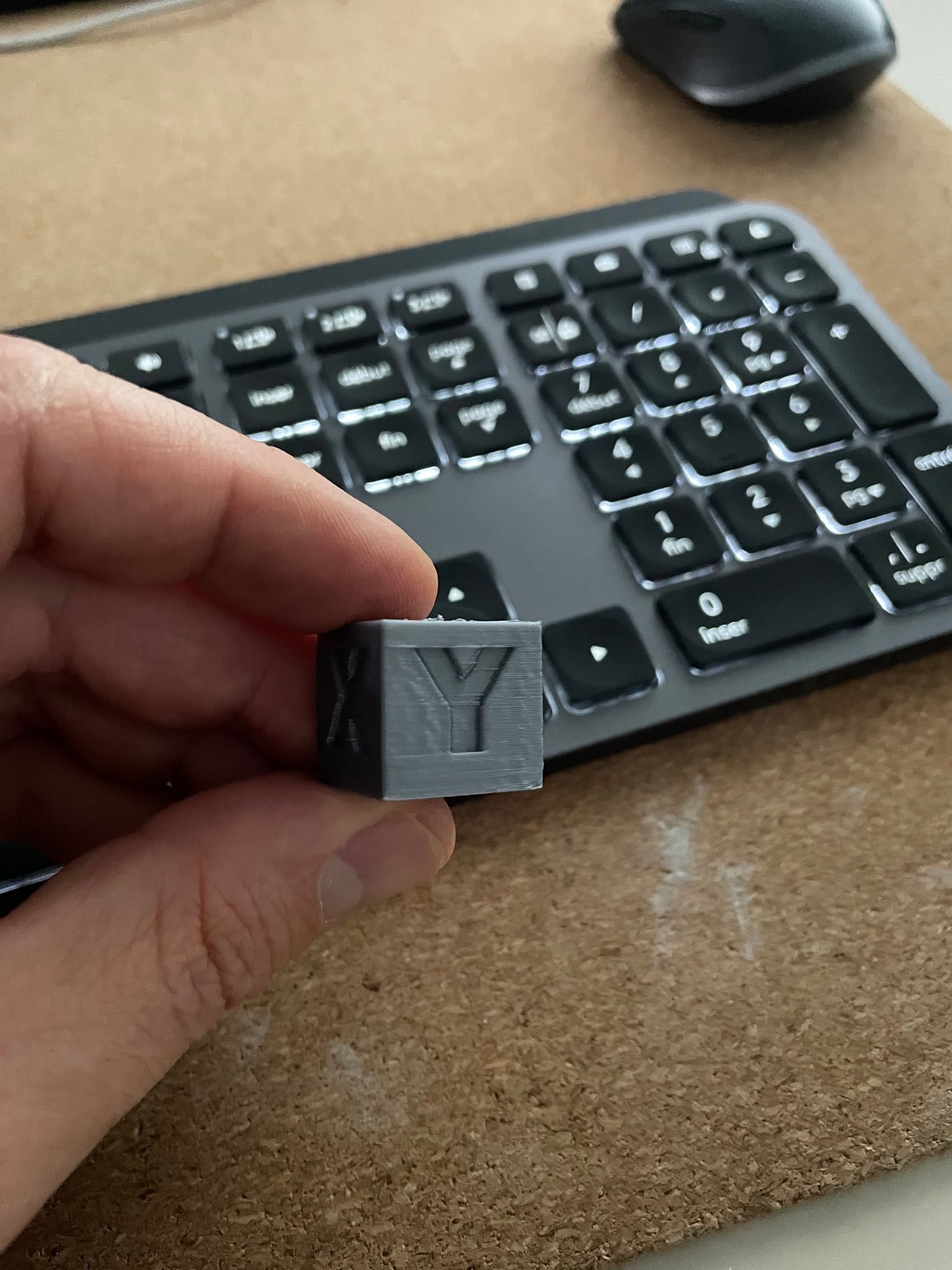

Suite au montage de cette buse.... je l'ai pas assez vissée sur le heatbreak du coup fuite par le dessus... bravo moi
MAIS le cube de Calibration atteignait la perfection.
Depuis le remontage c'est pire....

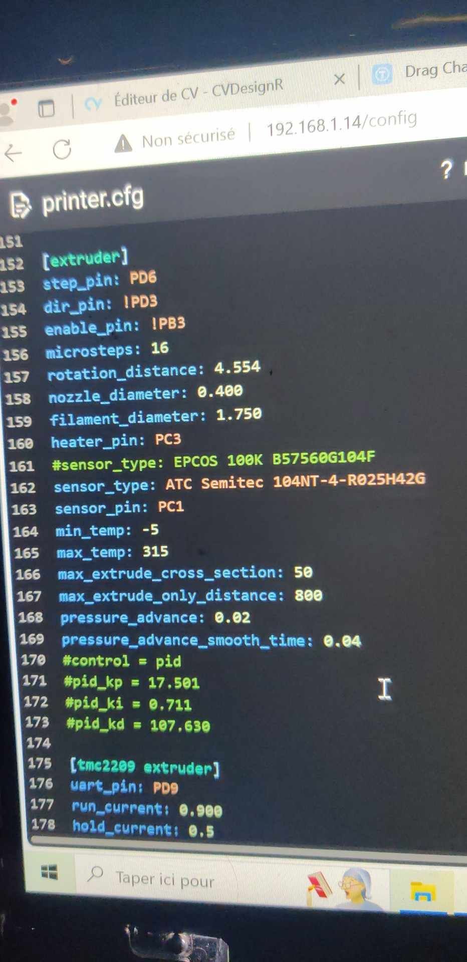

Bonjour à tous,
Je rencontre un problème, mais pour effectuer un retour en arrière à cette opération. Je m'expliques
j'ai acheté d'occasion ma FL Sun v400 qui était monté avec la tête de chauffe Trianglelabs ici présenté. Tous fonctionnait à merveille.
j'ai eu il y a quelques peux, une casse de cette tête qui m'as contraint à mettre une hotend d'origine de la V400.
Lors de ma lecture du post de base, j'ai lu qu'il fallait effectuer un changement de ligne dans le printer cfg afin de changer le nom de la cartouche de chauffe.
Mon problème étant que je ne sais pas ce qu'il faut écrire à la place de ceci pour pouvoir enregistrer ma cartouche de chauffe standard 6x20 rouge, en 24v 40w*
quelqu'un pourrait il donc m'aiguiller ? Je vous remercie,
