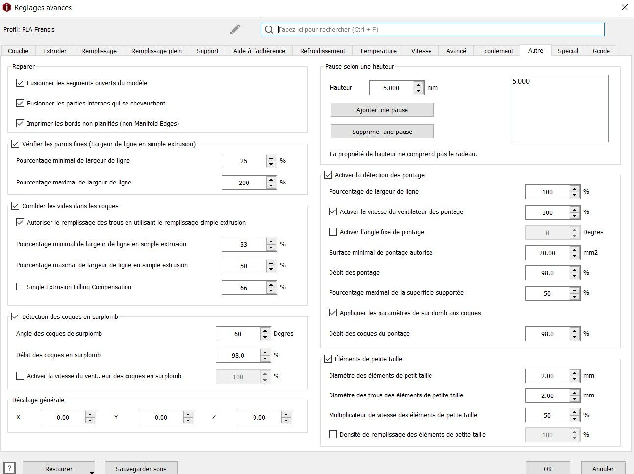

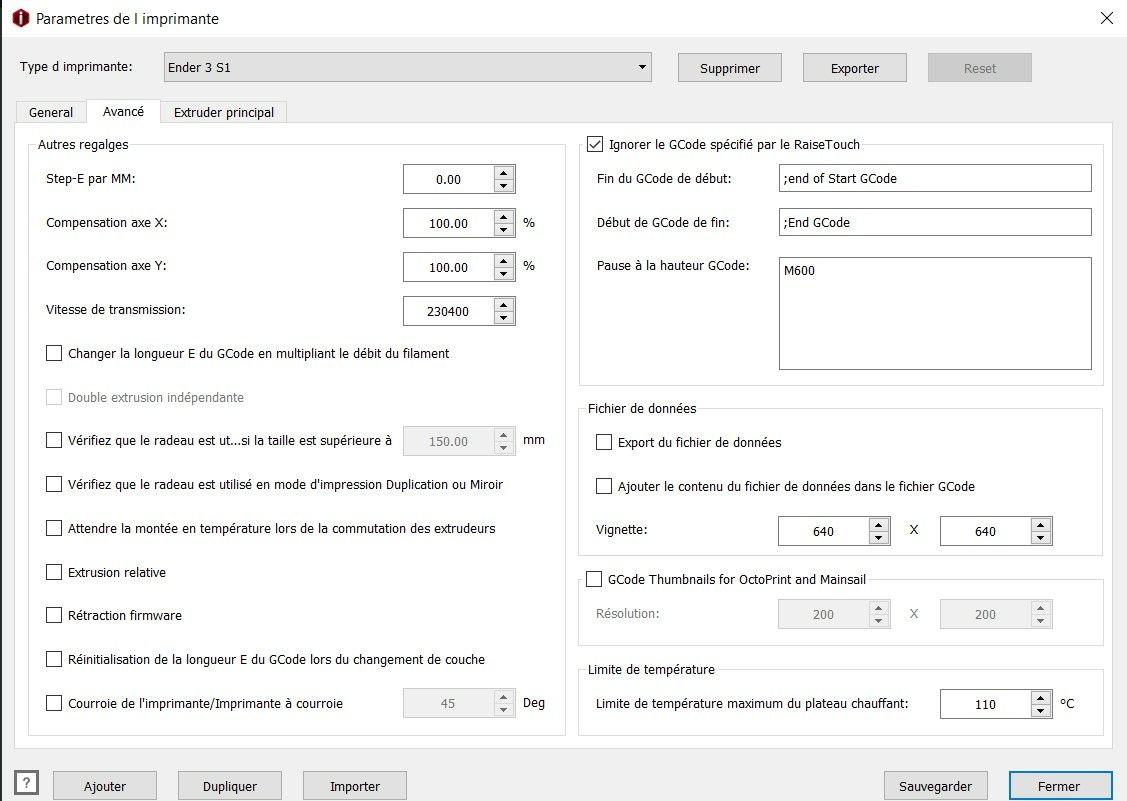

vap38 Posté(e) Novembre 4, 2022 Posté(e) Novembre 4, 2022 (modifié) Bonjour, merci de m'informer sur les différents modèles d'imprimantes ENDER3 si la fonction de changement de filament fonctionne-t-elle avec la commande M600 ? Le M600 s'intègre en exemple dans IDEAMAKER pour insérer un changement de filament sur un extrudeur à une hauteur déterminée par l'utilisateur... Ci-joint les deux fichiers pour configurer la CREALITY ender3 S1 que je ne détiens pas ... il suffit dans les paramètres avancés de l'imprimante écrire M600 et d'indiquer à qu'elle hauteur ont souhaité changer la couleur sur un extrudeur ici à la hauteur de 5 mm en exemple. et dans la fenêtres Modifié (le) Novembre 4, 2022 par vap38
RFN_31 Posté(e) Novembre 4, 2022 Posté(e) Novembre 4, 2022 Bonjour, Je dispose d'une Ender 3 V2 avec carte mère 4.2.2 donc ce que l'on trouve sur les Ender 3 vendues maintenant (à vérifier) ou une 4.2.7. Ces cartes sont compatibles avec avec le M600 du moment que cette commande est prise en compte par le firmware. C'est le cas de la mienne avec un firmware "jyers". Donc à mon sens le M600 fonctionnera mais si cependant ce n'était pas le cas, le flashage du firmware avec un firmware modifié le permettra. Si @pommeverte passe par là, il pourra le confirmer ou l'infirmer (il est plus calé que moi en firmware)
pommeverte Posté(e) Novembre 5, 2022 Posté(e) Novembre 5, 2022 Salut, oui, je confirme que si le Gcode M600 n'est pas activé dans le firmware, on ne peut pas l'utiliser
KpDp_3D Posté(e) Novembre 5, 2022 Posté(e) Novembre 5, 2022 Si le M600 n'est pas activé dans le firmware, comme le dit La Palice et@pommeverte, ça ne fonctionne pas ; mais on peut s en sortir AMHA, pour changer le filament , avec , dans Cura , l'extension "Pause at height".
fran6p Posté(e) Novembre 5, 2022 Posté(e) Novembre 5, 2022 Sur la Ender3 S1 d'origine, en tout cas sur la mienne, le M600 est reconnu.

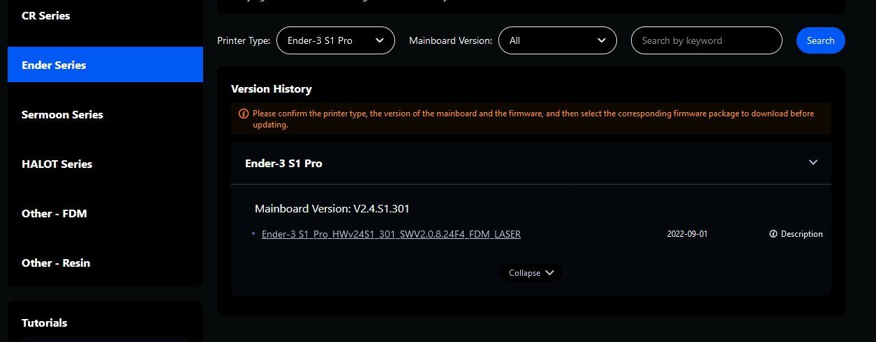

vap38 Posté(e) Novembre 5, 2022 Auteur Posté(e) Novembre 5, 2022 (modifié) Ok je suis allé sur le site Créality et là déjà gros problème de compréhension car il y a pléthore de firmware et pas facile de choisir le bon.. Question technique quand la réception WIFI se coupe sur un Raspberry pi ; est-il possible de rajouter un dongle WIFI avec antenne sur une prise USB ? Je suppose qu'il faut changer la configuration réseau wifi ? oui comment accéder aux lignes de commande avec Octoprint je ne suis pas arrivé J'ai connecté un clavier et la vidéo sur un écran par le port vidéo.. peut-être par SSH mais je ne sais si c'est possible car c'est verouillé Modifié (le) Novembre 5, 2022 par vap38

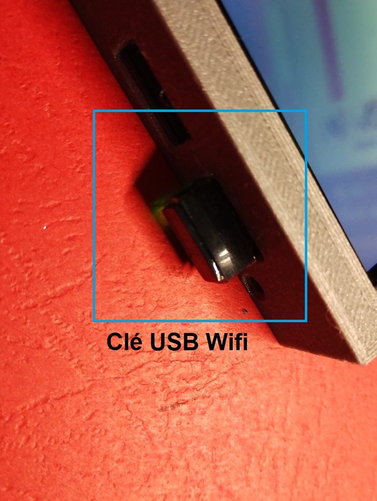

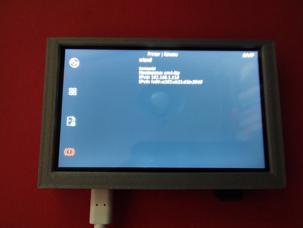

fran6p Posté(e) Novembre 5, 2022 Posté(e) Novembre 5, 2022 il y a 27 minutes, vap38 a dit : problème de compréhension car il y a pléthore de firmware et pas facile de choisir le bon.. Il vaut mieux passer par le lien de chargement du CrealityCloud, là on sélectionne d'abord le type de l'imprimante (Ender, CR, …) puis le modèle. Pour la E3S1Pro, le choix est plus restreint, il n'y en a qu'un et c'est celui actuellement installé : En cliquant sur «Description», c'est lacunaire mais explique la procédure de mise à jour il y a 34 minutes, vap38 a dit : est-il possible de rajouter un dongle WIFI avec antenne sur une prise USB ? Oui, c'est possible. C'est ce que j'ai avec mon «pseudo pad» (écran BTT RaspberryPad5 + carte CM4 lite) : Par contre, il faudrait désactiver le Wifi du Raspberry Pi et utiliser une clé USB Wifi compatible Linux. Je n'entre pas dans les détails car ça demande plus que quelques lignes pour réaliser cette manipulation. il y a 49 minutes, vap38 a dit : la réception WIFI se coupe sur un Raspberry pi Plutôt qu'installer une clé USB Wifi, il serait préférable de résoudre ce soucis. Le Wifi des cartes Raspberry n'est pas un foudre de guerre mais normalement fonctionne.
