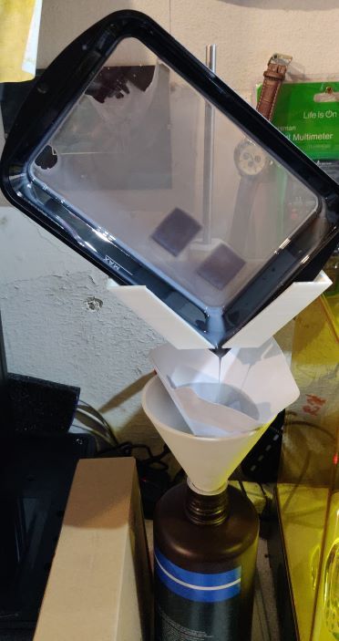

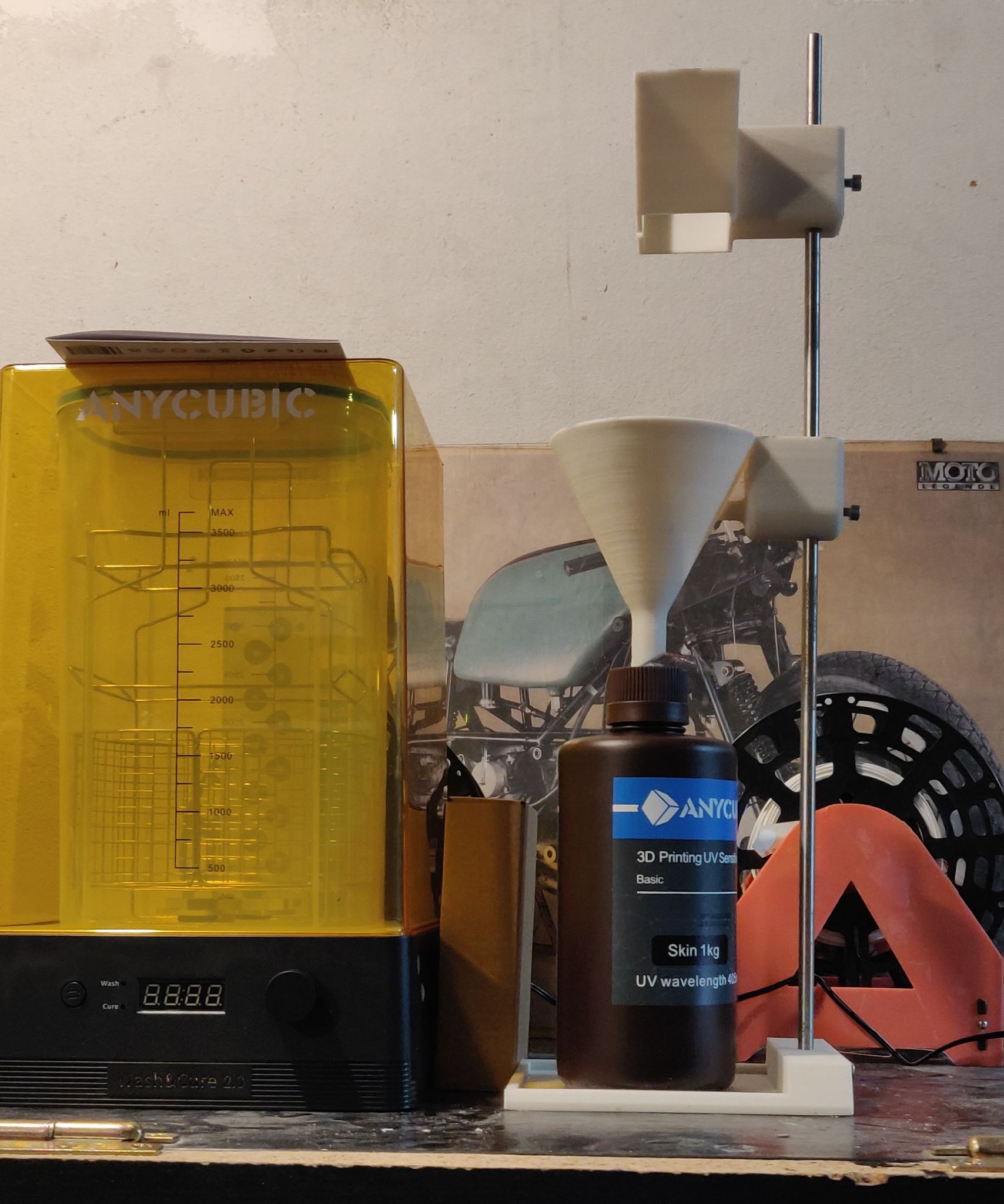

fred5976 Posté(e) Novembre 13, 2022 Auteur Partager Posté(e) Novembre 13, 2022 Une grande partie de ma commande est arrivée, sauf bien sur le principal. l'imprimante en elle même J'ai commencé à accessoiriser. Enfin, c'est un bien grand mot. J'ai surtout vu que beaucoup de personne faisait une colonne pour filtrer et récupérer la résine. Comme ça m'a paru utile, j'ai fait la mienne. Mais comme il y a à boire et à manger dans les accessoires visibles sur thingiverse, je me demandais quels autres accessoires sont vraiment indispensables? P.S.: Avant qu'on me pose la question, l'affiche (Moto Legende) derrière est un Guzzi 500 Replica des 350 bialbero usine des années 50/60. https://guzzitek.org/guzzistoire/course/500mono/presse/500Monobialbero_MotoLegende-111-200103.pdf. Lien vers le commentaire Partager sur d’autres sites More sharing options...

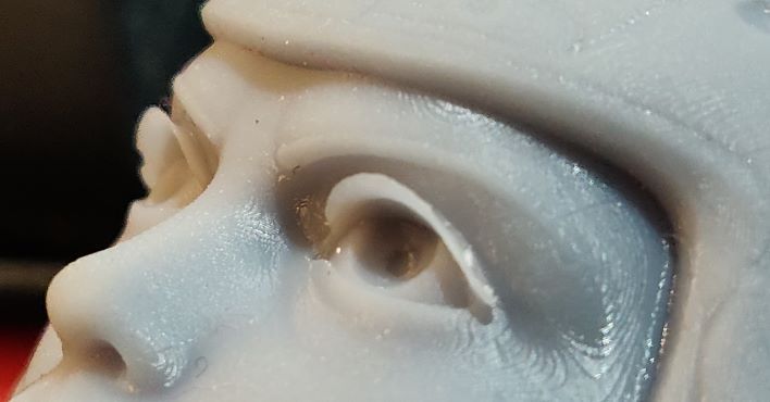

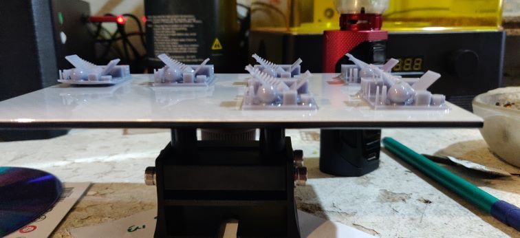

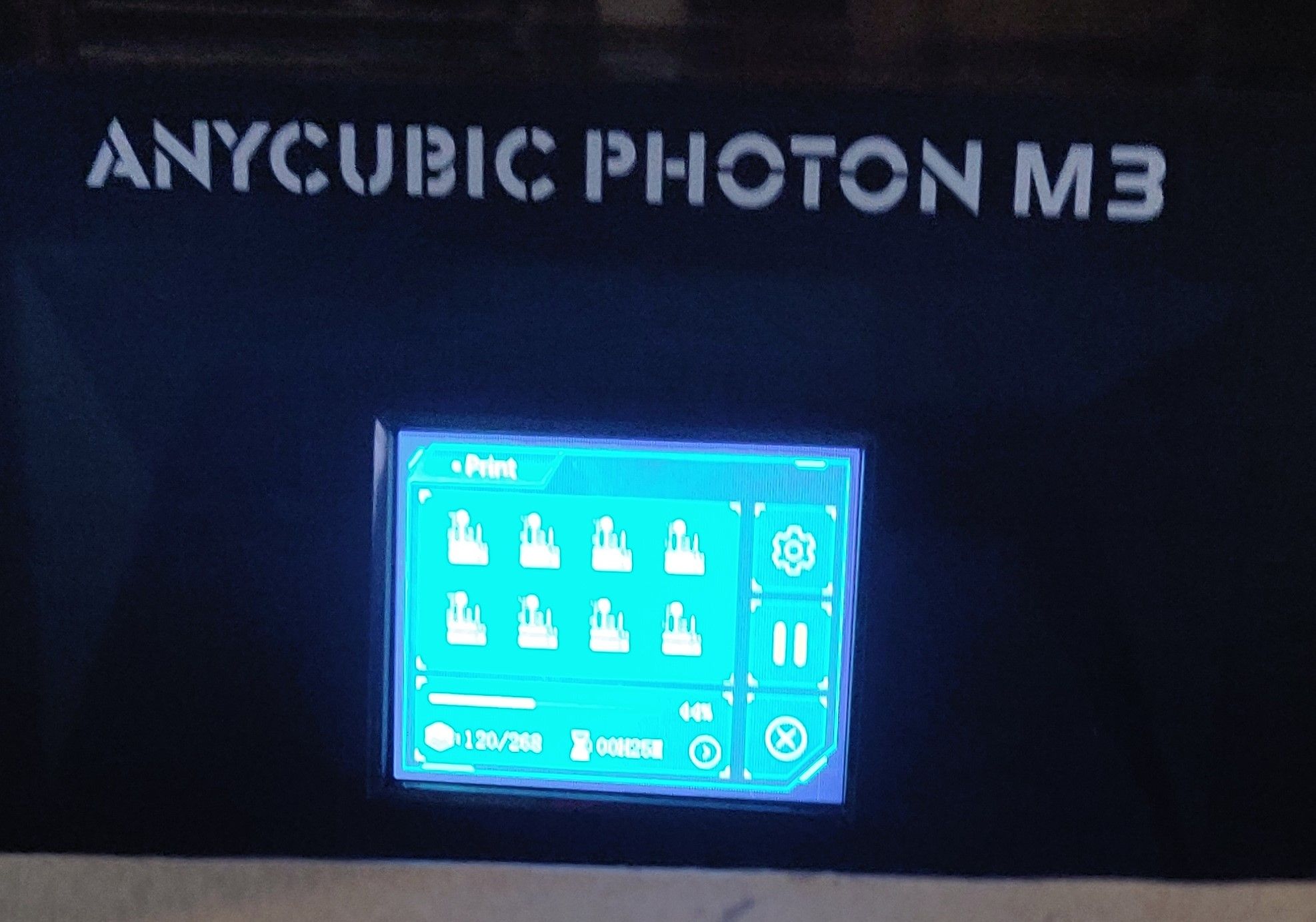

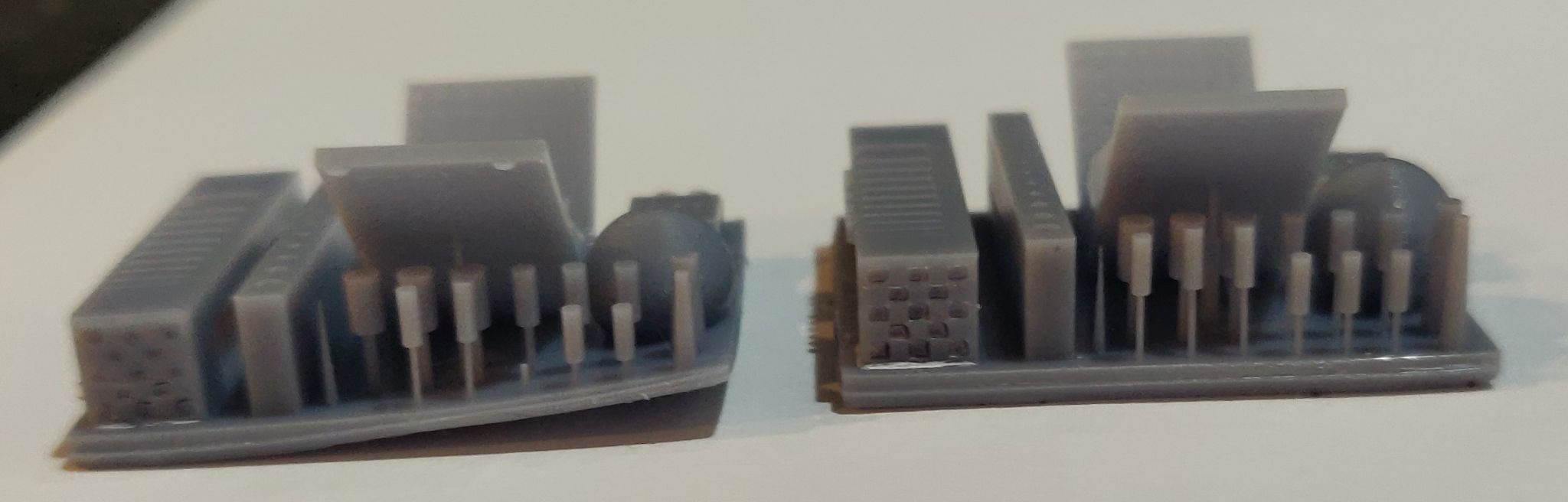

fred5976 Posté(e) Novembre 17, 2022 Auteur Partager Posté(e) Novembre 17, 2022 J'ai reçu enfin ma Photon M3, hier. Aujourd'hui, le premier print, celui de test fourni,que j'ai rincé avec de l'alcool à bruler (j'attends l'isoprolyique cet après midi) et passé aux UV. C'est pas mal, à part une chute sur mon bureau poussiéreux et l'alcool à bruler l'a un peu attaqué. Et puis, visiblement, j'ai un peu trop secoué la résine, j'ai des petites "bulles" sur la première couche. Et puis je suis en train de faire le calibrage avec le fichier R_E_R_F fourni par le site. Et là j'ai eu un instant peur et donc je reviens pour poser ma petite question du jour. Au début de l'impression, pendant les 4 premières couches, j'ai eu l'impression que ça collait au fond du vat, depuis ça a disparu. Est ce que c'est normal? Lien vers le commentaire Partager sur d’autres sites More sharing options...
Ironblue Posté(e) Novembre 17, 2022 Partager Posté(e) Novembre 17, 2022 Si c'est le bruit qui de fait penser à un décollement, c'est normal (c'est bien la résine qui se décolle du FEP), perso c'est quant je ne l'entend pas que je m'inquiète. Lien vers le commentaire Partager sur d’autres sites More sharing options...

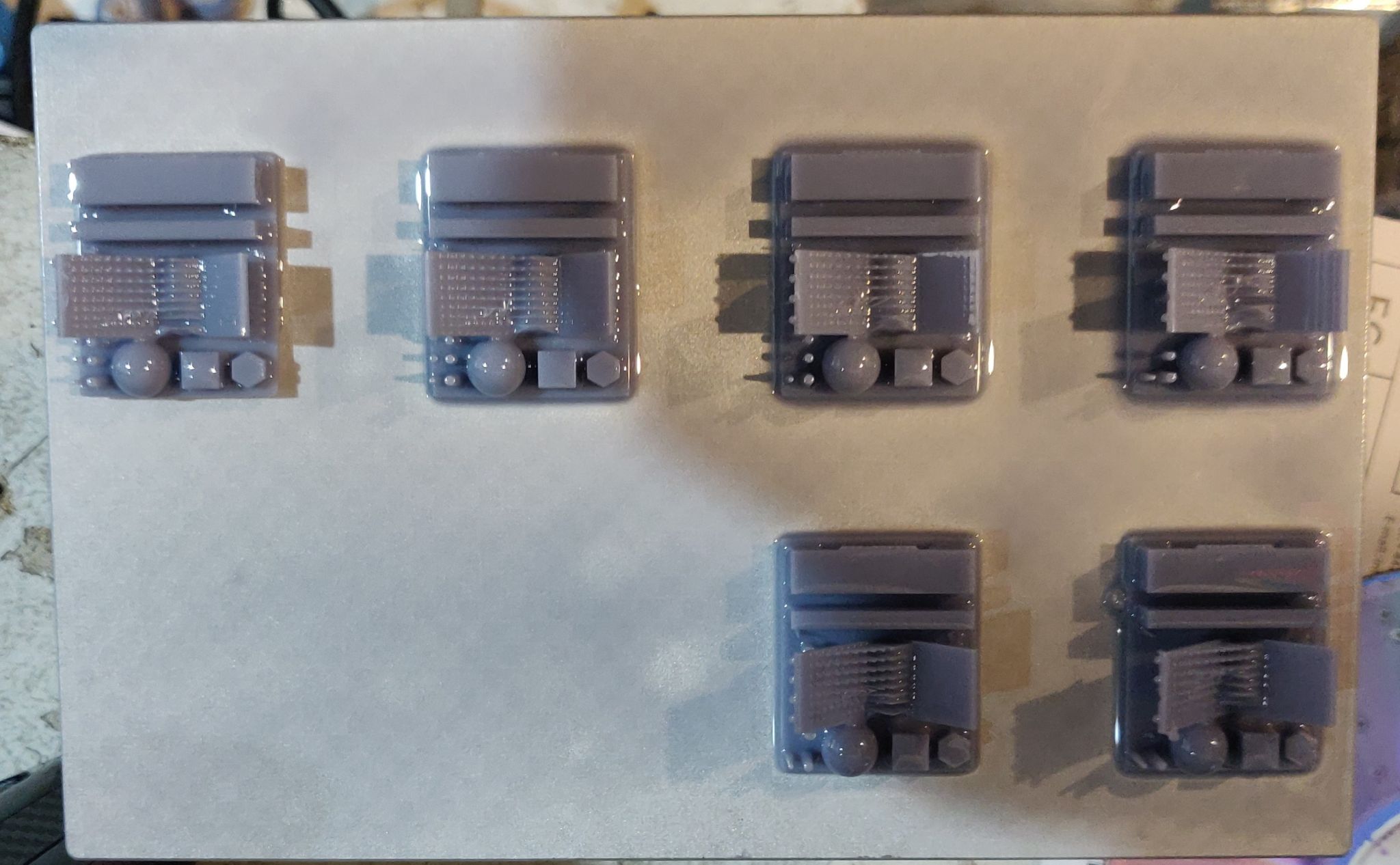

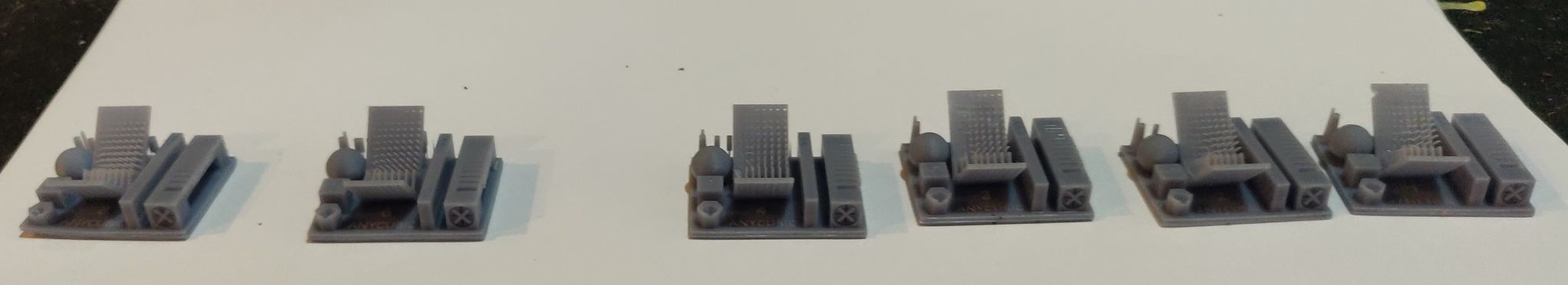

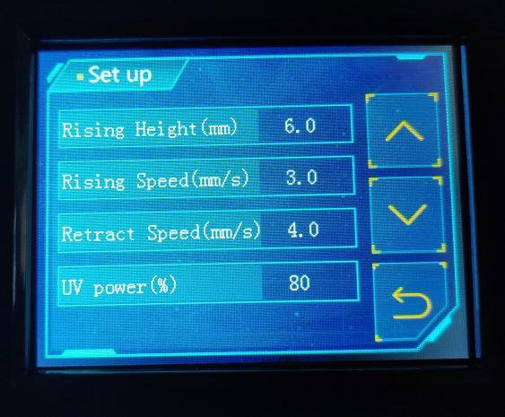

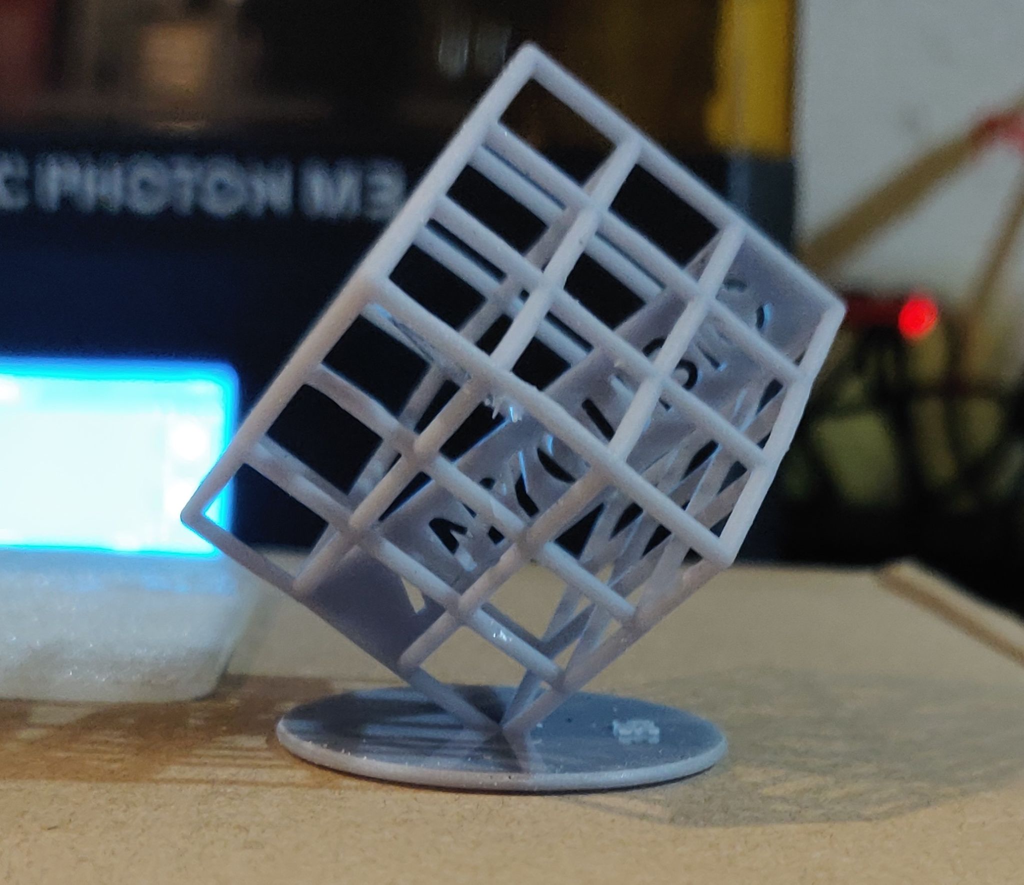

fred5976 Posté(e) Novembre 17, 2022 Auteur Partager Posté(e) Novembre 17, 2022 Tout à fait, @Ironblue, c'est bien ce genre de bruit. Mais à priori, j'ai eu quand même un souci. Sur 8 pièces, il n'y en a que 6 d'imprimé et 2 sont dans le vat. Et sur les 6, il y en 1 qui présente un décollement. Petit bilan. Tout en haut, les paramètres de base du fichier R_E_R_F. Les pièces non imprimées sont la 5 et la 7. Si je comprends la doc fournie avec le fichier RERF, la pièce 1 a des couches exposées à 80% d'UV pendant 2 secondes, donc en théorie ça fait que celles de la 8 ont été exposées pendant 3.75 secondes. J'ai bon?? De Droite à Gauche, les pièces 1 à 4, puis 6 puis 8, lavées, bronzées. Je ne vais pas faire le détail, mais visiblement, à défaut d'avoir la 5 et la 7, la 6 possède le plus de détails entiers (la 6 est à gauche). Ce qui correspond à 3.25 s d’exposition à 80% d'UV. Mais dans la doc de l'imprimante, ils écrivent D'après vous, je dois repartir de zéro, refaire un Z, refaire le même test avec le fichier RERF? Refaire le test mais en modifiant l'exposition ou en modifiant la durée d'exposition?? Lien vers le commentaire Partager sur d’autres sites More sharing options...

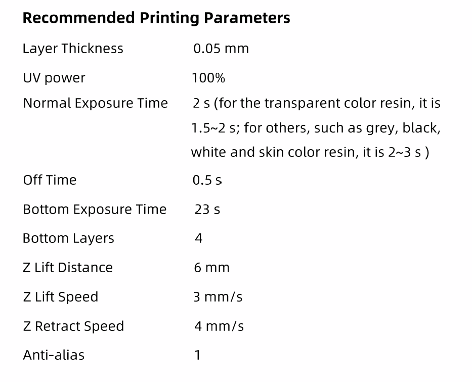

pascal91 Posté(e) Novembre 18, 2022 Partager Posté(e) Novembre 18, 2022 Il y a 16 heures, fred5976 a dit : D'après vous, je dois repartir de zéro, refaire un Z, refaire le même test avec le fichier RERF? Refaire le test mais en modifiant l'exposition ou en modifiant la durée d'exposition?? bonjour je pense que revérifier le Z serait une bonne chose , ensuite pour le RERF je le ferai avec 100% d'UVs ( c'est en tout cas ce que j'ai fais avec ma mono 4K ) 1 Lien vers le commentaire Partager sur d’autres sites More sharing options...

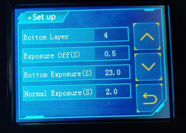

fred5976 Posté(e) Novembre 18, 2022 Auteur Partager Posté(e) Novembre 18, 2022 Je sais pas ce qui ce passe, ça fait 2 fois que je réponds, mais rien ne reste. En tout cas. J'ai refait un Z, sans trop serrer les vis. Si je les serre de trop, la feuille est bloquée. J'ai relancé un RERF avec 1.5s d'exposition et 100%. Les 8 pièces se sont bien imprimées. J'ai maintenant 2 références de réglage, 2.75s a 100% d'UV et l'autre 3.25s à 80% d'UV. Merci pour le coup de main. Lien vers le commentaire Partager sur d’autres sites More sharing options...

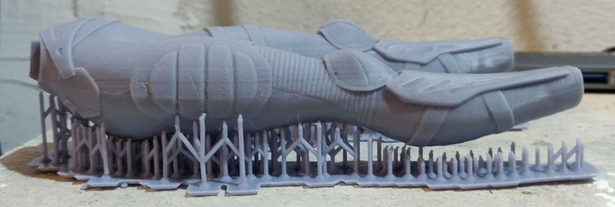

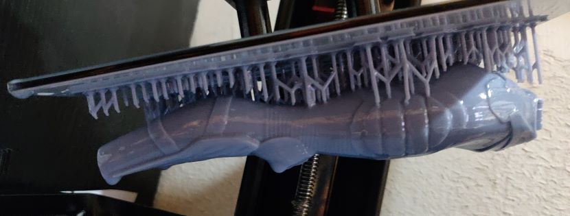

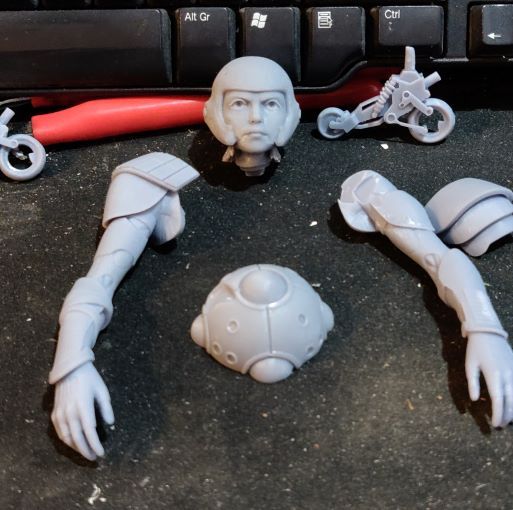

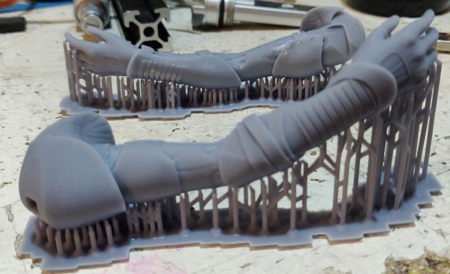

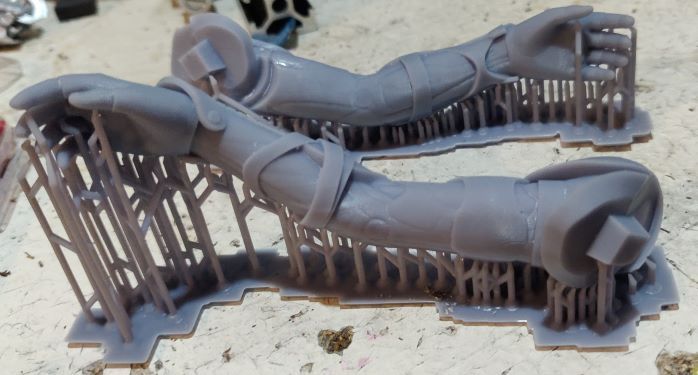

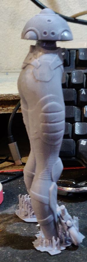

fred5976 Posté(e) Novembre 19, 2022 Auteur Partager Posté(e) Novembre 19, 2022 Je me suis lancé sur une grosse figurine J'ai commencé par les bras, pas de souci majeur, j'apprends en même temps. Un petit manque de support au niveau des attaches des bras. Bon, j'ai laissé les pièces avec les supports dans l'alcool et je ne les ai pas assez séché avant les UV. Première grosse pièce, et premiers merdouillages. Pourtant j'avais mis la dose de support En lisant certains sujets, je vois d’où vient mon erreur. Faut que je la mette un peu plus vertical. J'affine en parallèle mes réglages. 1 Lien vers le commentaire Partager sur d’autres sites More sharing options...
Ironblue Posté(e) Novembre 19, 2022 Partager Posté(e) Novembre 19, 2022 Faut incliner plus des pièces, à 45 degrés c'est plus long mais c'est plus beau, tu n'aura pas les lignes verticales comme sur tes jambes. Lien vers le commentaire Partager sur d’autres sites More sharing options...

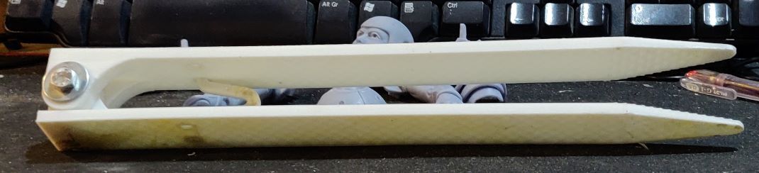

fred5976 Posté(e) Novembre 20, 2022 Auteur Partager Posté(e) Novembre 20, 2022 Tout à fait @Ironblue, j'ai compris mon erreur en lisant un post sur lequel tu étais intervenu. Mais j'aillais pas poser une énième fois une question qui avait déjà été traité. J'apprends, et je me trompe :-). En parallèle, je m'équipe d'outils. Je suis en train de regarder à faire un pour décrocher les impressions sans risquer de les voir tomber par terre et une pince pour les manipuler sans laisser trop de marque. Lien vers le commentaire Partager sur d’autres sites More sharing options...
Ironblue Posté(e) Novembre 20, 2022 Partager Posté(e) Novembre 20, 2022 Perso j'utilise la spatule de merde en plastique fourni avec l'imprimante pour décoller les impressions du plateau (ça va très bien et ça ne raye pas le plateau) et je manipule toutes les impressions avec les mains (avec gants nitrile) et pas de marque pourtant je les manipule pas mal car j'enlève les supports avant de les passer à l'alcool et aux uv. Lien vers le commentaire Partager sur d’autres sites More sharing options...

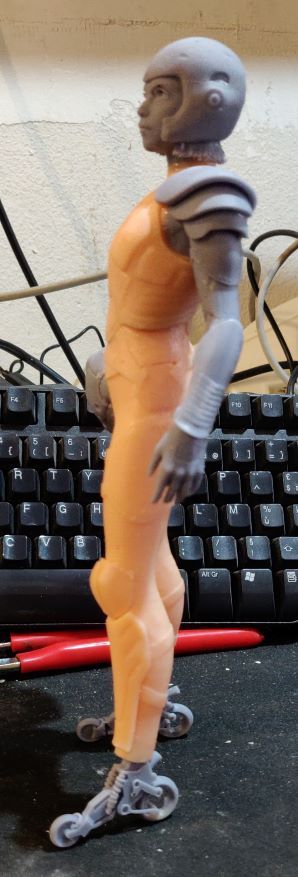

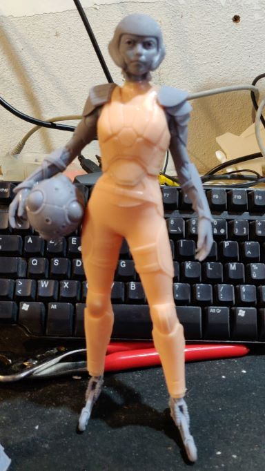

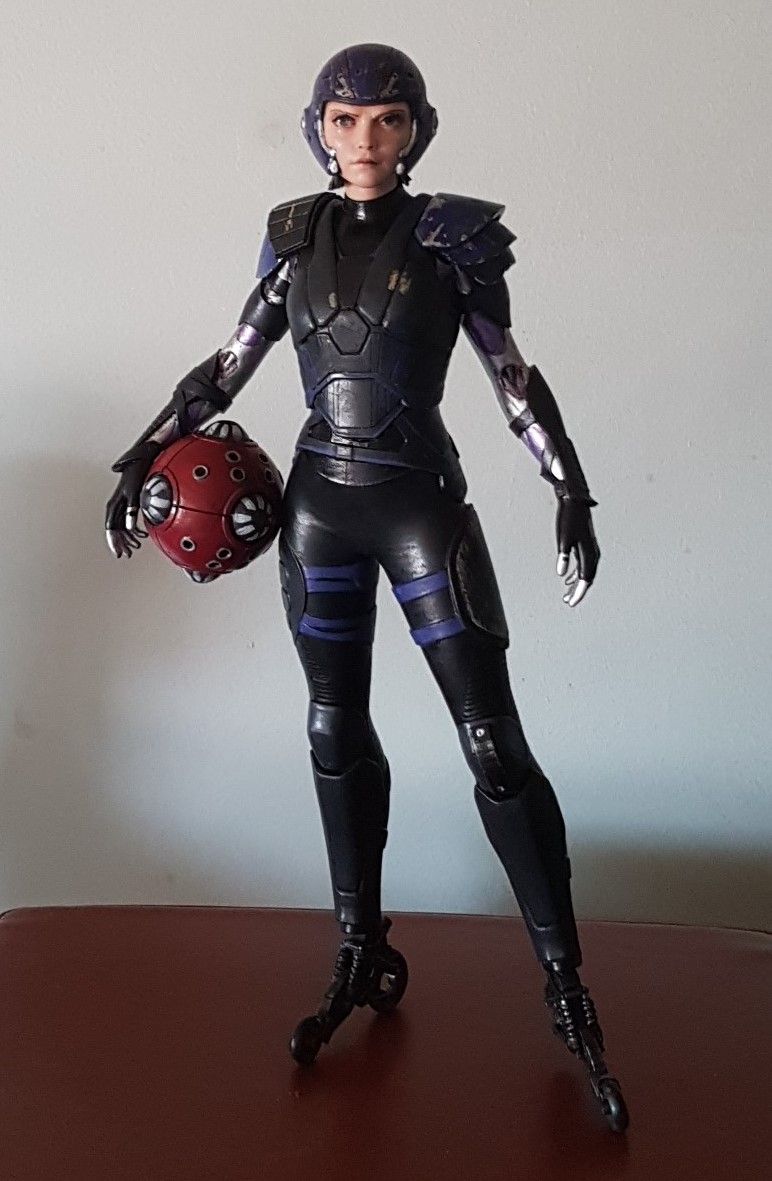

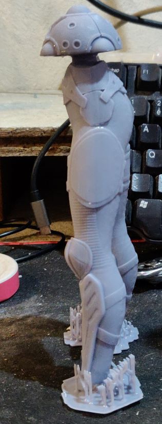

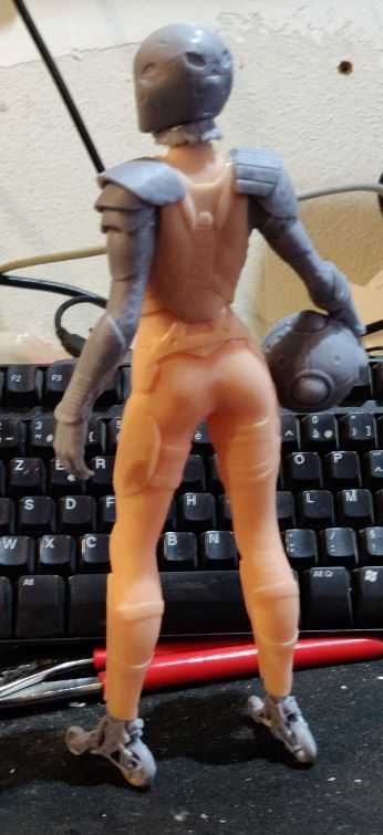

fred5976 Posté(e) Novembre 23, 2022 Auteur Partager Posté(e) Novembre 23, 2022 Premiere "figurine" assemblée. C'est une Alita (Gunnm) version motorball. Je suis pas complètement satisfait du résultat, mais content du déroulement. Le buste et les jambes ont été imprimées en creux avec des parois de 2mm, un remplissage à 20% et des trous d'évent de 2.5mm. Comme tout le monde, j'ai eu des soucis avec les supports. Certains se sont décrochés pendant l'impression des jambes mais heureusement ça ne se voit pas de trop. Le truc auquel je n'avais pas songé, le poids. La tête, les bras et le "ballon" sont pleins. J'ai eu un problème de stabilité et un peu de casse. Elle aurait du avoir cette allure là (image issue du lien thingiverse plus haut) Fallait que je m'occupe et que je teste le collage en polymérisant de la résine. Et puis ça me faisait suer de jeter ces jambes là (qui elles sont pleines). 3 Lien vers le commentaire Partager sur d’autres sites More sharing options...
