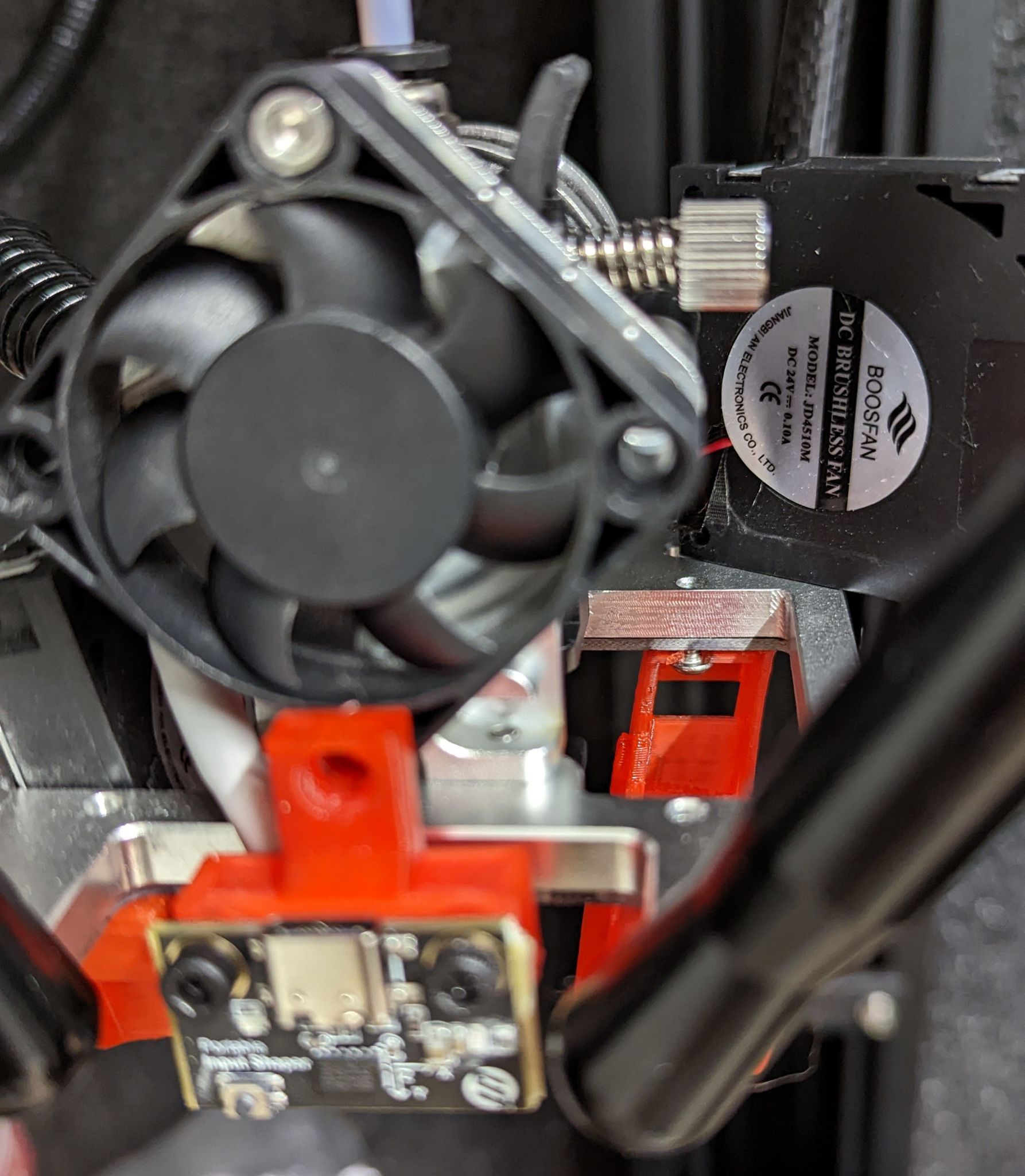

lololo Posté(e) Novembre 16, 2022 Partager Posté(e) Novembre 16, 2022 Hello, est-ce que quelqu'un sait si les ventilos de la v400 pour refroidir la pièce imprimée sont les mêmes que la SR, genre ceux-ci : https://3dshop.uk/shop/flsun-side-cooling-fan-4010-for-q5-with-plug/ Je désire changer un des miens qui fait des bruits que je n'arrive pas régler. Merci d'avance et belle journée. Lien vers le commentaire Partager sur d’autres sites More sharing options...

Motard Geek Posté(e) Novembre 17, 2022 Partager Posté(e) Novembre 17, 2022 Modèle exact : JD4510M en 24V, c'est donc pas la même taille visiblement ! 1 Lien vers le commentaire Partager sur d’autres sites More sharing options...
Guilouz Posté(e) Novembre 17, 2022 Partager Posté(e) Novembre 17, 2022 Pas les même fan que sur la SR non. Sur la Sr ce sont des 4010 sur la V400 des 4510 peu communs. Lien vers le commentaire Partager sur d’autres sites More sharing options...

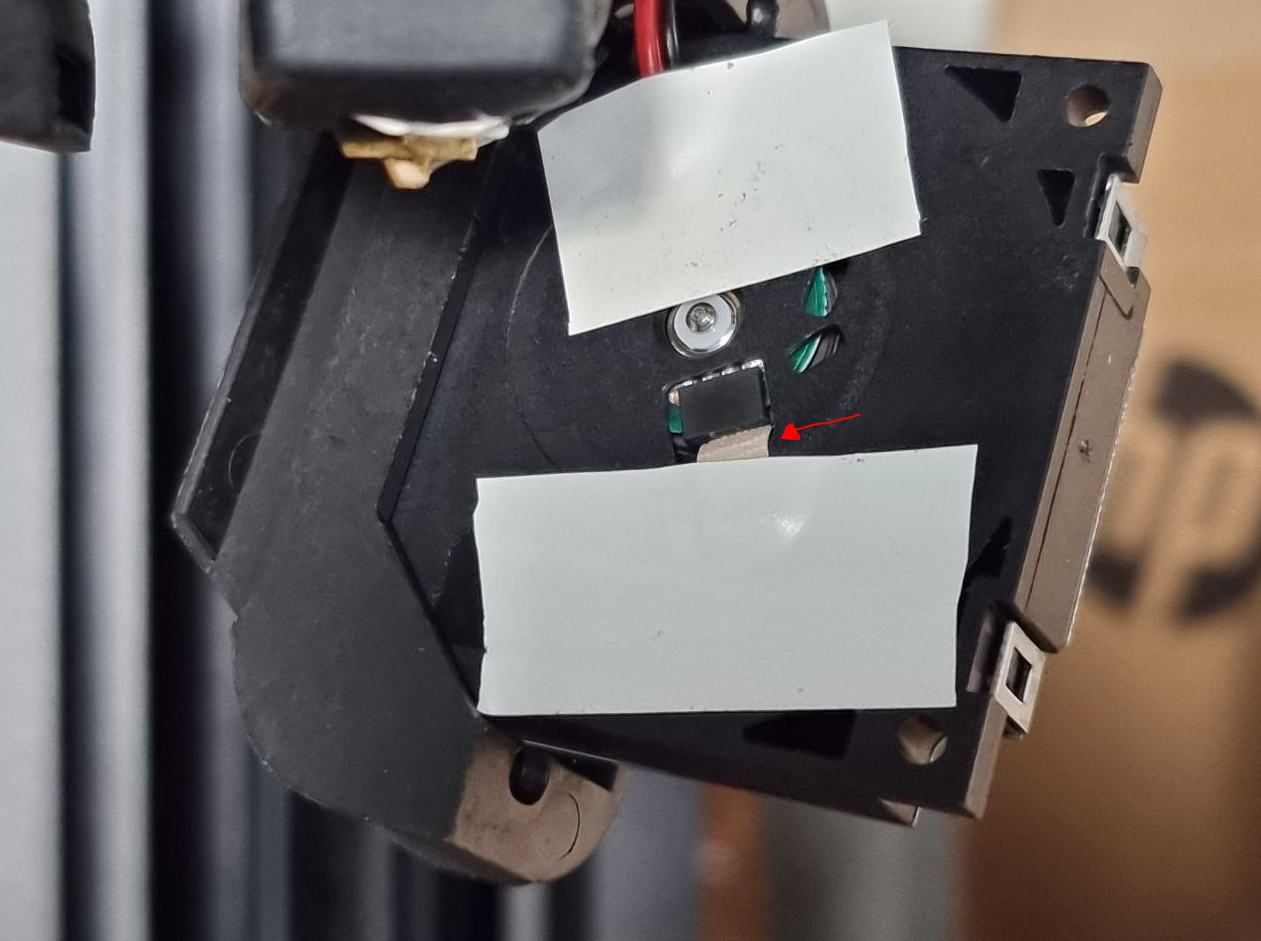

lololo Posté(e) Novembre 17, 2022 Auteur Partager Posté(e) Novembre 17, 2022 Ok, bon je vais attendre d'en trouver. en attendant, j'ai réussi à éliminer le son en glissant une ptite pièce imprimée sous l'ic du ventilo. Merci à tous pour votre aide 1 Lien vers le commentaire Partager sur d’autres sites More sharing options...
