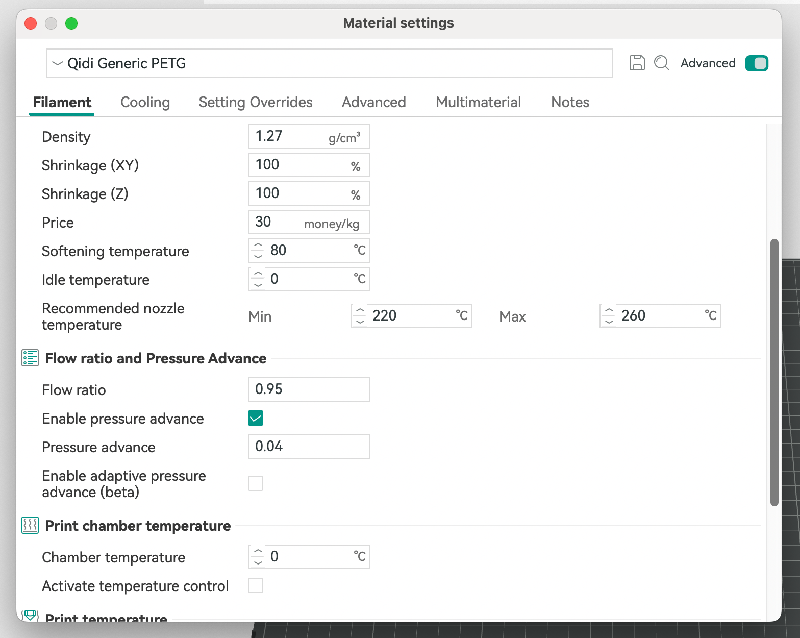

@MathJea
tu cliques sur Material Settings ( à droite du nom du filament) et tu as cette fenêtre qui s'ouvre
Modifié (le) par pjtlivjy

Le flow n'est pas dans le profile de tranchage mais dans le matériel, généralement au niveau du filament.
Le souci du LW, c'est que ce n'est pas un vrai ratio mesurable puisqu'il faut tenir compte de l'expansion.
Donc il faut partir de la recommandation du fabriquant et après tu ajustes un peu d'après tes propres tests.
